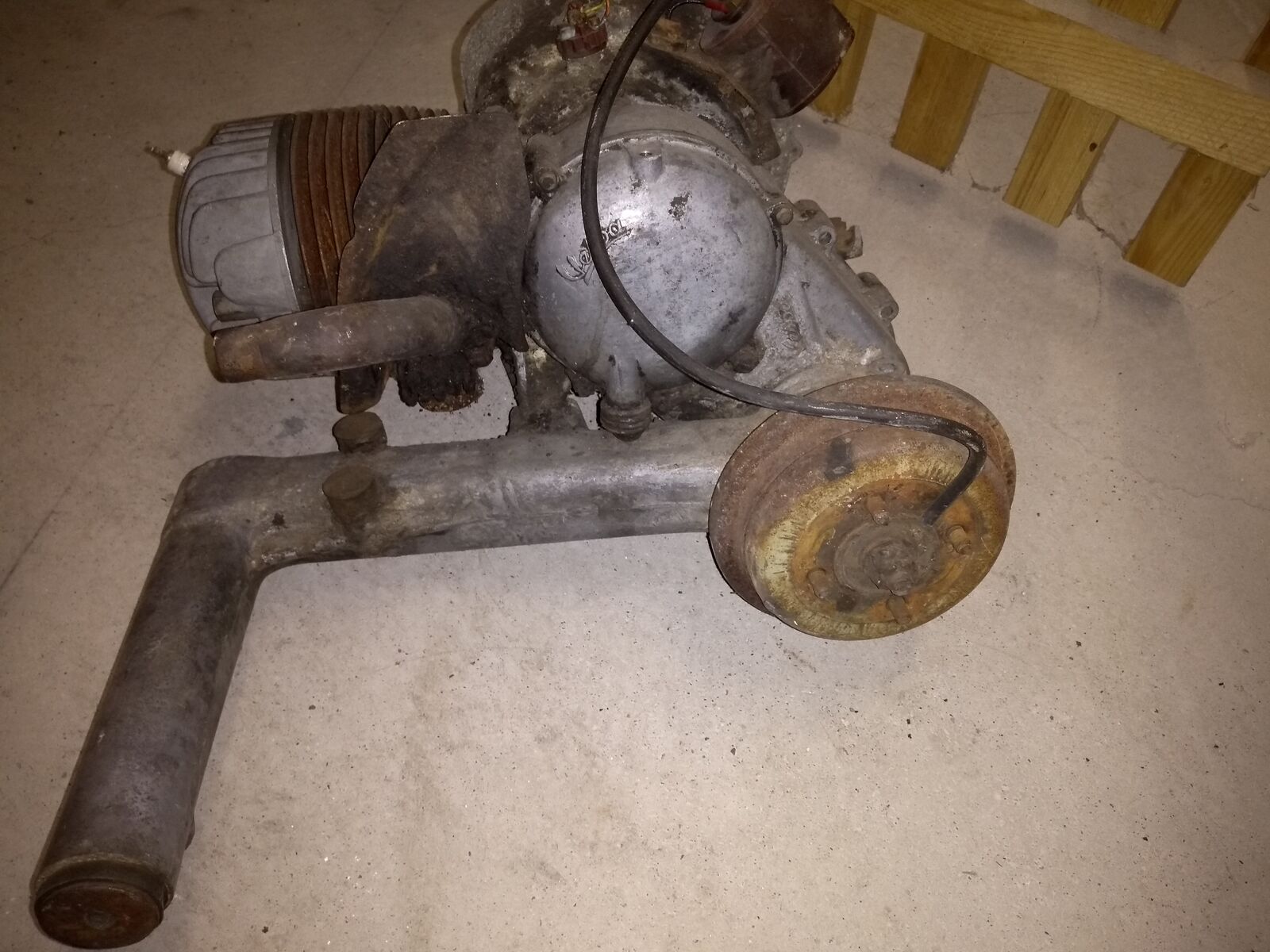

Von welcher Vespa ist dieser Motor?
  • Enzephalon
  • April 11, 2019 at 19:57
  • Enzephalon
    42
    Et3
    Ich finde irgendwie keine Motornummer:(Wuerde mich ueber eure Hilfe freuen:)

    • April 11, 2019 at 20:17
    Vielleicht von einem
    Wideframe Modell.

    • April 11, 2019 at 20:42
    Definitiv wideframe.
    Aber der Motor ist ohne Vergaser.

    • April 11, 2019 at 20:48
    Evtl Acma
    http://www.vespa-klinik.de/motorinstandsetzung/acma-1951/

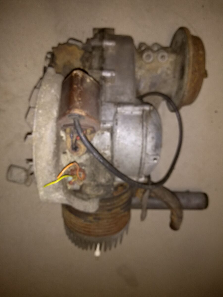

  • Enzephalon
    42
    Et3
    • April 11, 2019 at 23:26
    Lol. Mit dem Begriff Smallframe kann ich noch etwas anfangen. Wideframe habe ich noch nie gehoert:) Aber gut meine Vespa Zeiten sind auch (leider) schon etwas her. Hub...Bohrung....alles etwas zusammengerostet. Ich wollte den Motor eigentlich nicht zerlegen. Aber die Hinweise sind schon super. Der Motor liegt halt schon 25 Jahre bei mir rum. Hat vielleicht noch wer nen Tip wie man das von "aussen" genauer spezifizieren kann? Zuendspule habe ich mal angehaengt. Koennte man es daran naeher definieren?
    Auf jedenfall schon Thumbs Up fuer schnelle Hilfe:) Cooles Forum. Danke.
    Ich verzweifel etwas damit meinen ganzen Lambretta und Vespa "Krempel" an den Richtigen zu bekommen.

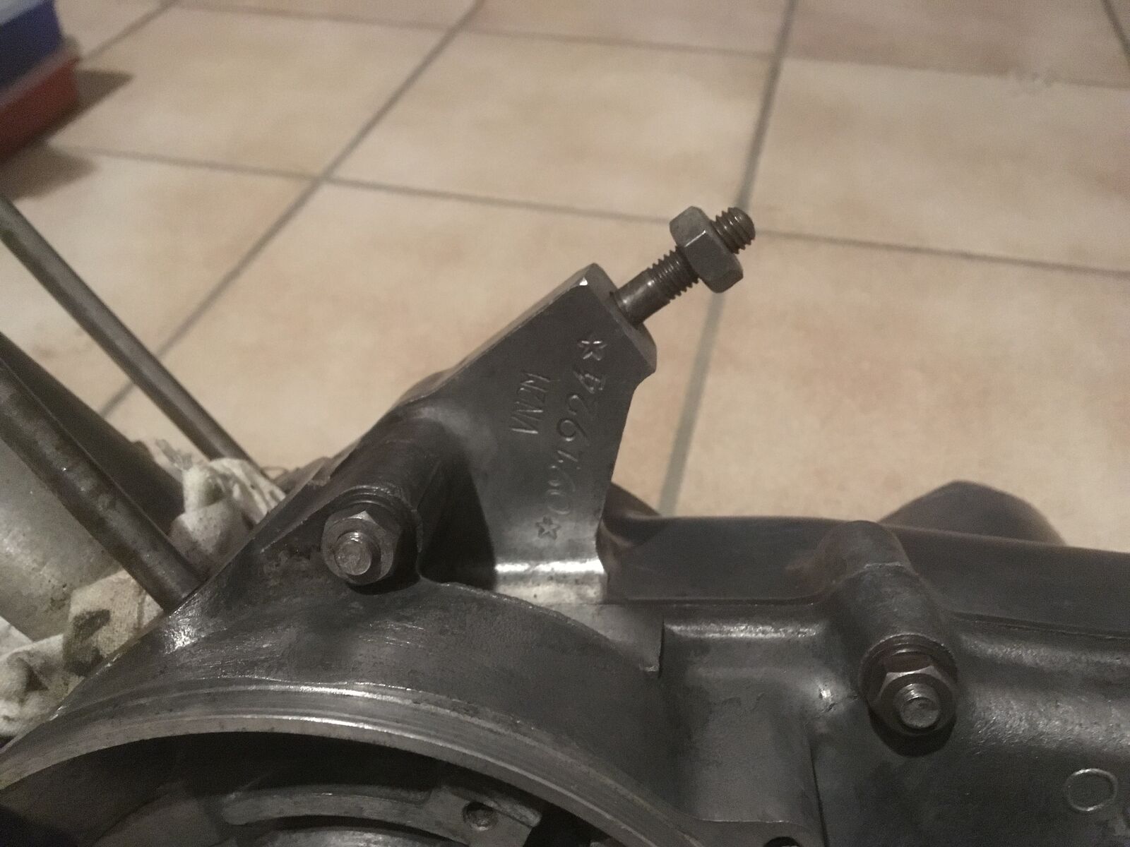

    Steht neben der Schraube mit welcher der Motorblock und Schwinge
    fixiert wird. im eingebauten Zustand hinter dem Krümmer...
    Habe ich mal gelesen

    • April 12, 2019 at 16:06
    Motornummer-Beispiel
    Einmal editiert, zuletzt von aarwespe (April 13, 2019 at 14:40)

    • April 12, 2019 at 19:17
    und danach hier eingeben.
    Dann bekommst du Baujahr und Modell angezeigt.

    • April 13, 2019 at 07:55
    wie es Creutzfeld schrieb, ist die Motornummer am Motorgehäuse bei der Schwingenverschraubung eingeschlagen.
    Aufgrund der außenliegenden Zündspule, tippe ich aber eher auf einen Motor aus der 150 ccm³ Klasse der Wideframe`s. Lage des Ansaugrohres für Vergaser würde auch eher zur 150er Klasse passen.
    Also in Richtung VL1T, VB1T bzw. Acma etc.

    • April 13, 2019 at 10:10
    Ergebnis ist
    You have a 1956 Vespa 125 motor

    • April 13, 2019 at 11:30
    Zitat von dr.sonny
    Woher hasst du die Nummer. Der Fragesteller hat sie doch nirgendwo geschrieben?
    schau dir mal das Bild an.

    • April 13, 2019 at 19:15
    Ich weiß schon, dass ich einen 56er Motor von einer VN2T habeklatschen-)
    ich wollte dem Topiceröffner nur zeigen, wo genau die Nummer zum Ablesen ist!
