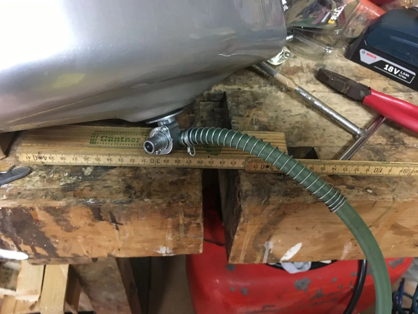

    Hab mal gemessen,
    Der Schlauch vom SC war 75 cm lang und ist von mir auf 58 cm gekürzt worden. Der alte Schlauch mit Zwischenfilter hatte 60 cm.
    So konnte ich den Tank bis über den Rahmenrand heben und gerade so am Tank ab und anschließen?
    Bevor ich den neuen Schlauch jetzt unten am vergaser nach kürze bräuchte ich echt die info ob das so gehört?

    So Spritleitung habe ich jetzt unten nachgezogen und 16 cm abgeschnitten. Tank halb leer, keine Veränderung. Habe das Benzin mal so in ein Gefäß laufen lassen und es läuft zwar stetig, aber mit Luftblasen? Tankdeckel geöffnet und es hört sich im Tank an wie gurgeln manchmal. Mal für den Laien wie mich gefragt, kann denn das entlüfterrohr falsch im Hahn stecken ist das möglich? Denn ich sehe von oben im Tank das lange entlüfter und ein kürzeres im Filter ???
    Ich hab nämlich Bilder gesehen da geht das Belüftungsrohr nach rechts wenn man von der hebelseite drauf schaut, bei mir ist das Belüfterrohr nämlich nach links ????

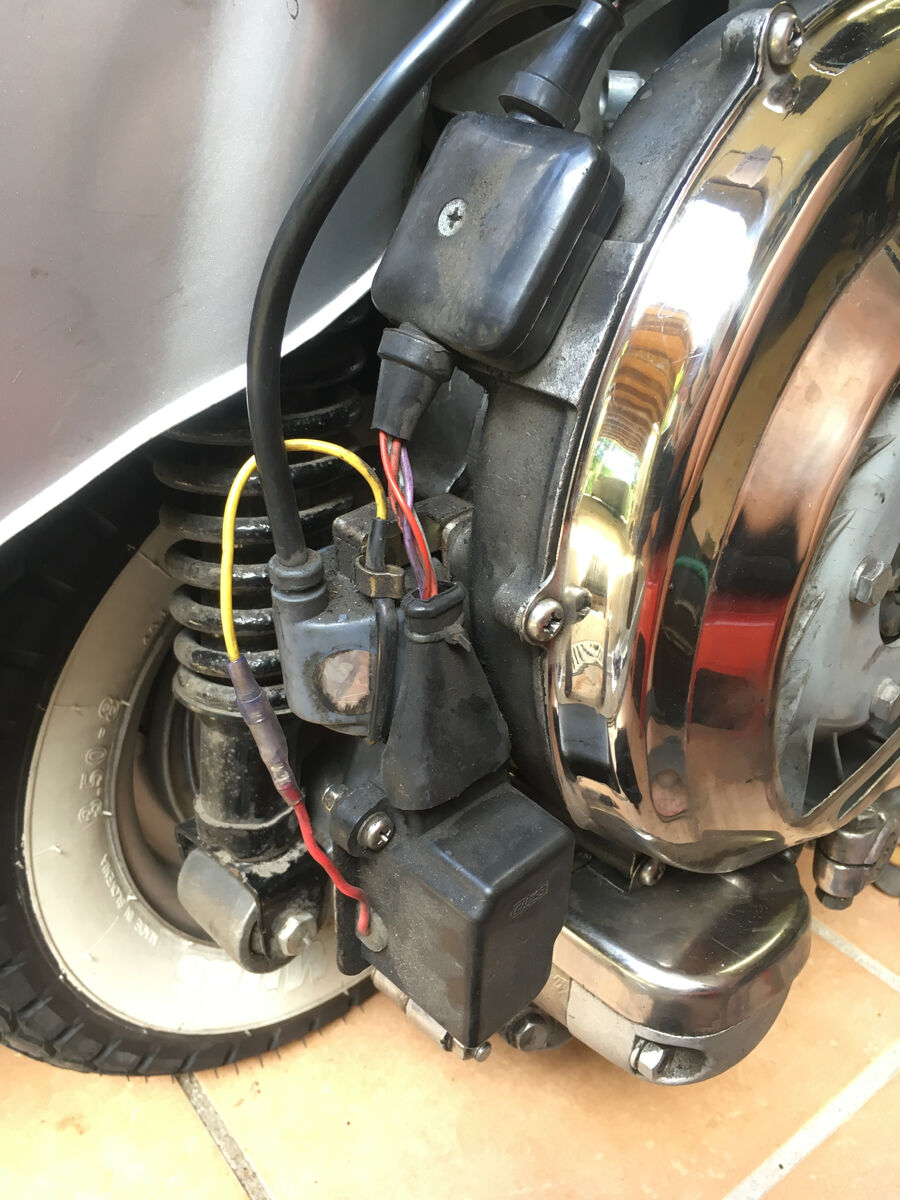

    Nicht das wir hier auf dem Holzweg sind und es an Defekten Kabeln liegt wie von der zgp zur CDI z.b.
    Oder wacklige Stecker an der CDI
    Oder gar an der CDI selbst!

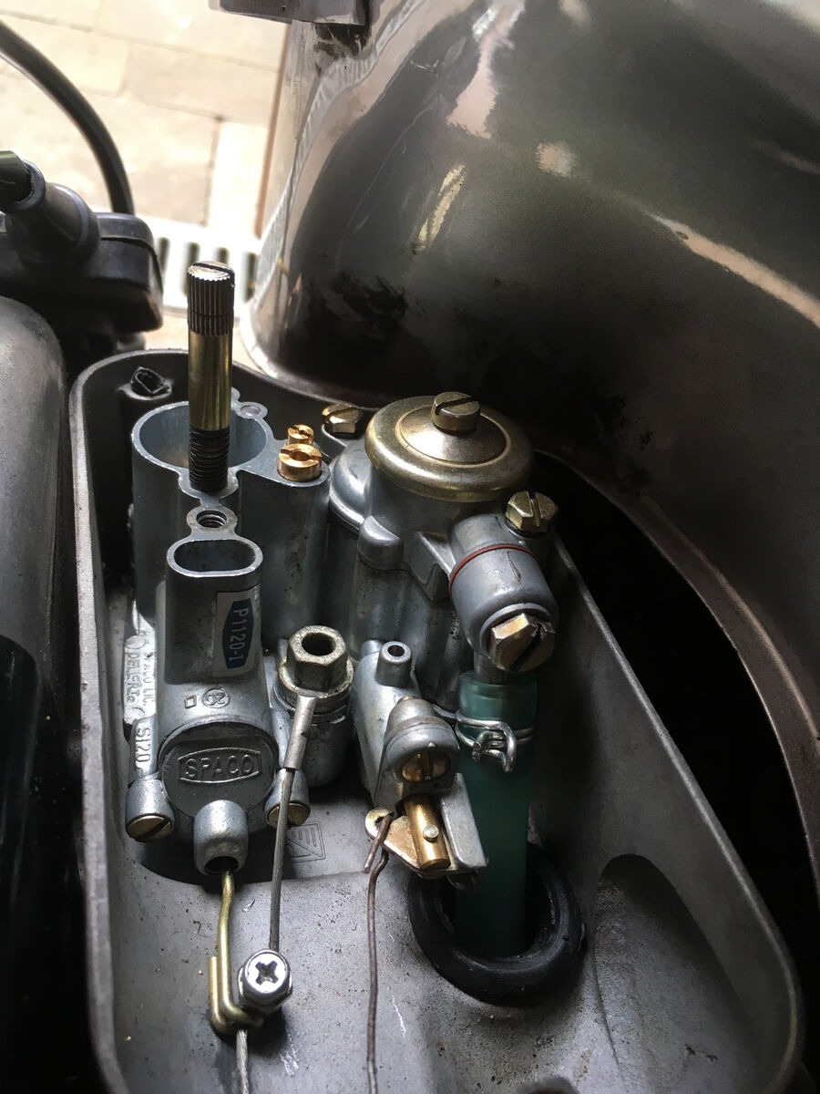

    zum Vergaser:
    Hab ich gerade ausgebaut
    Dellorto si 20
    Düse choke 60
    Hd 107 165
    Nebendüse 38 120
    Bohrung zur schwimmerkammer 1,5 mm Bohrer hat Luft , 2 mm passt nicht.
    Soll ich aufbohren ?
    Zündkerze ist eine ngk b6 s
    Finde dazu nichts .

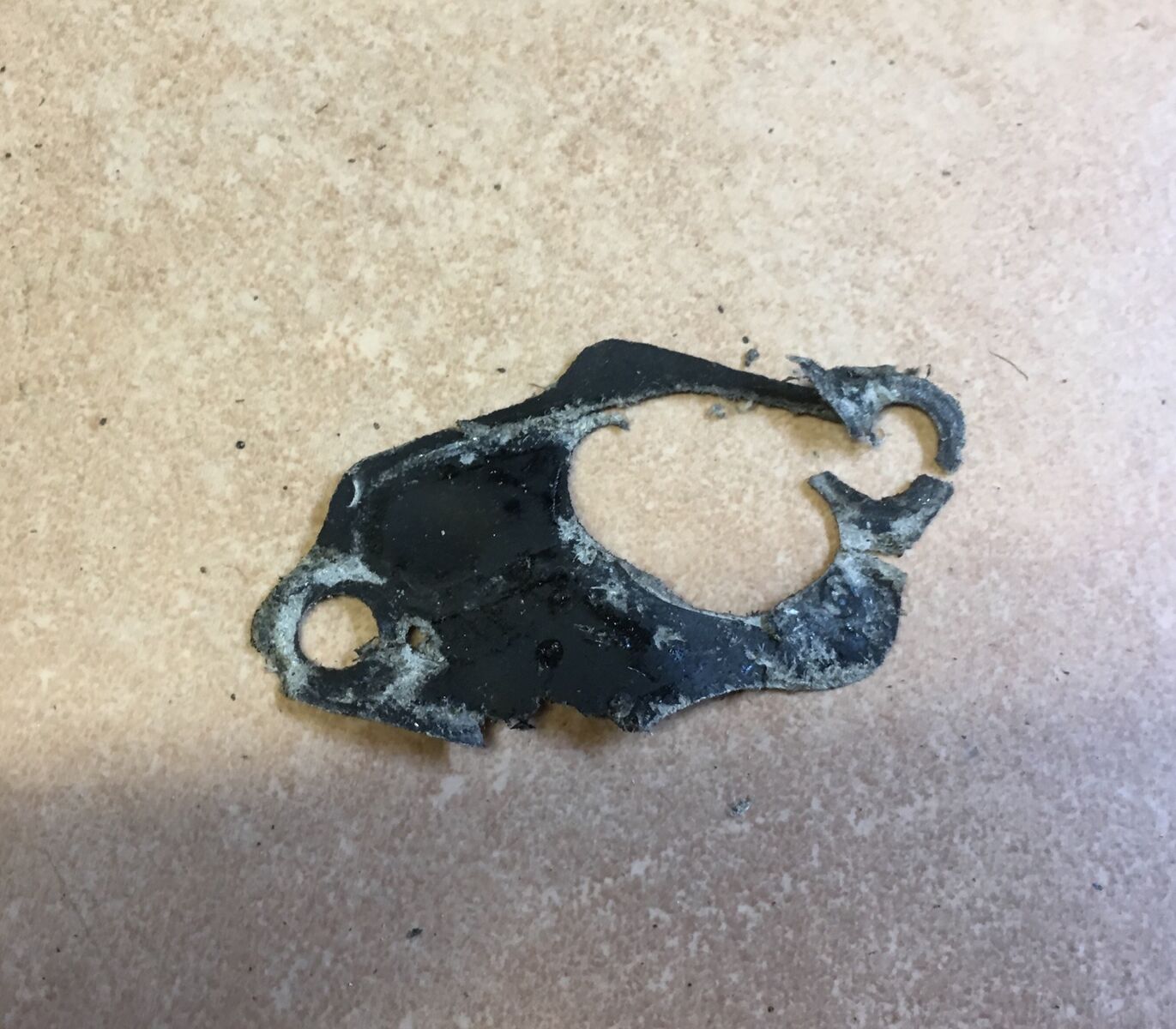

    Habe nix aufgebohrt weil es für mich vorher ja auch geklappt hat, und das ist die Fußdichtung die ich vorgefunden habe. Hab mir schnell selber eine aus Benzinresistentem epdm geschnitten und zumindest bei noch vollem Tank waren schon wieder 80 drin. Ich berichte wieder

    Da es nun mit der neuen Fußdichtung schon besser läuft warte ich noch mit dem aufbohren. Ich glaube ich hab was gelesen von 1,8 mm was das sein werden was ich aktuell habe. Und damit lief sie ja auch schon 100 , da warte ich noch.

    Wie sieht's nun aus mit den Kabeln? So d die alle Sichtprüfung massig OK?

    dr.sonny
    Kabel Stecker alles sichtmäsig gut.
    Auch der Regler im Fach ok.
    Der bremslichtschalter hat drin gehangen habe ich erst bei der Fahrt gemerkt. Wd40 hat’s erledigt.

    Fußdichtung war ja defekt ist zerbröselt.
    Es machte sich soweit ich das sagen kann ab 60 bemerkbar bis 65. aber gestern war ich ja schon bei 80 nach Zusammenbau.
