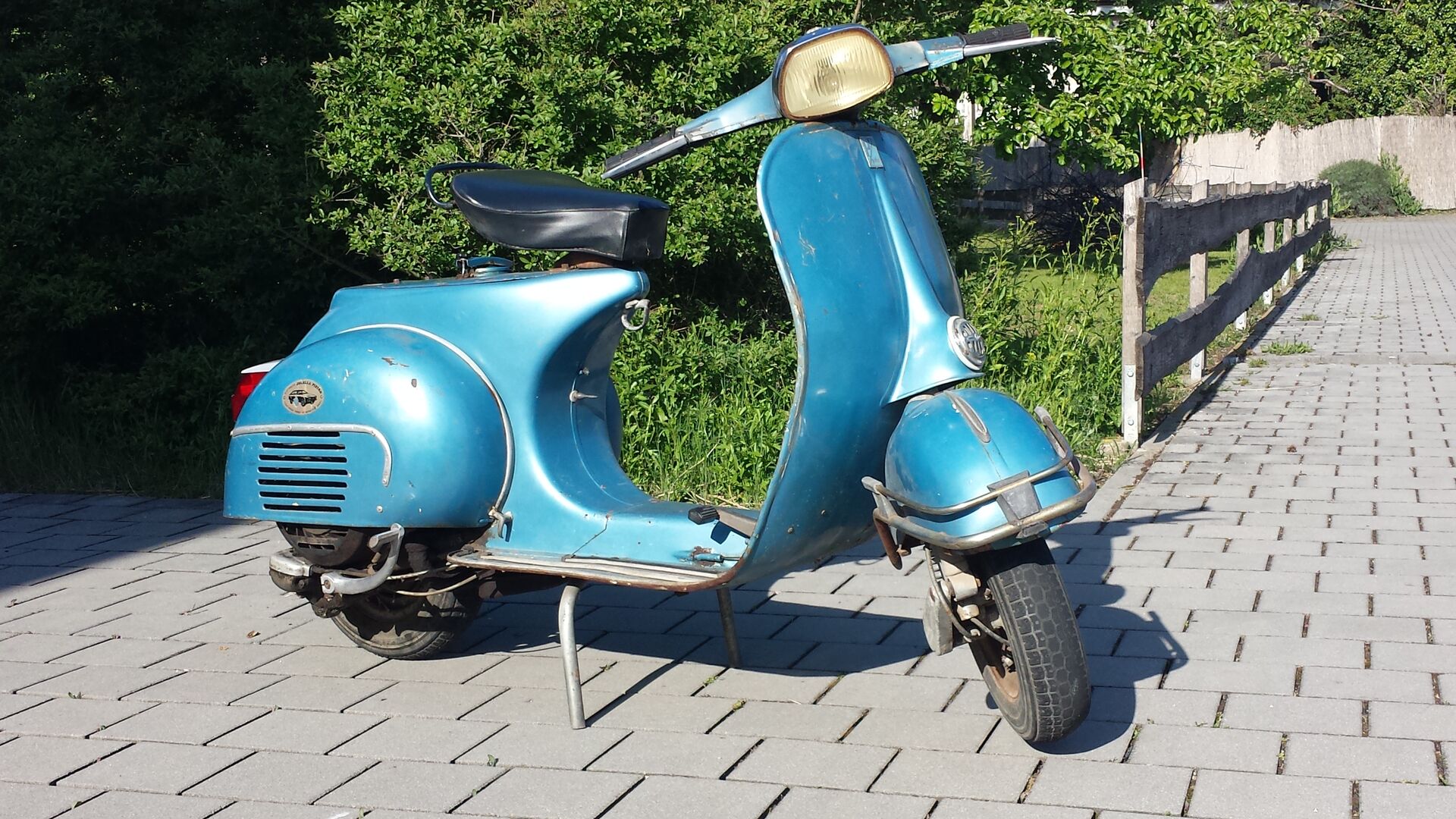

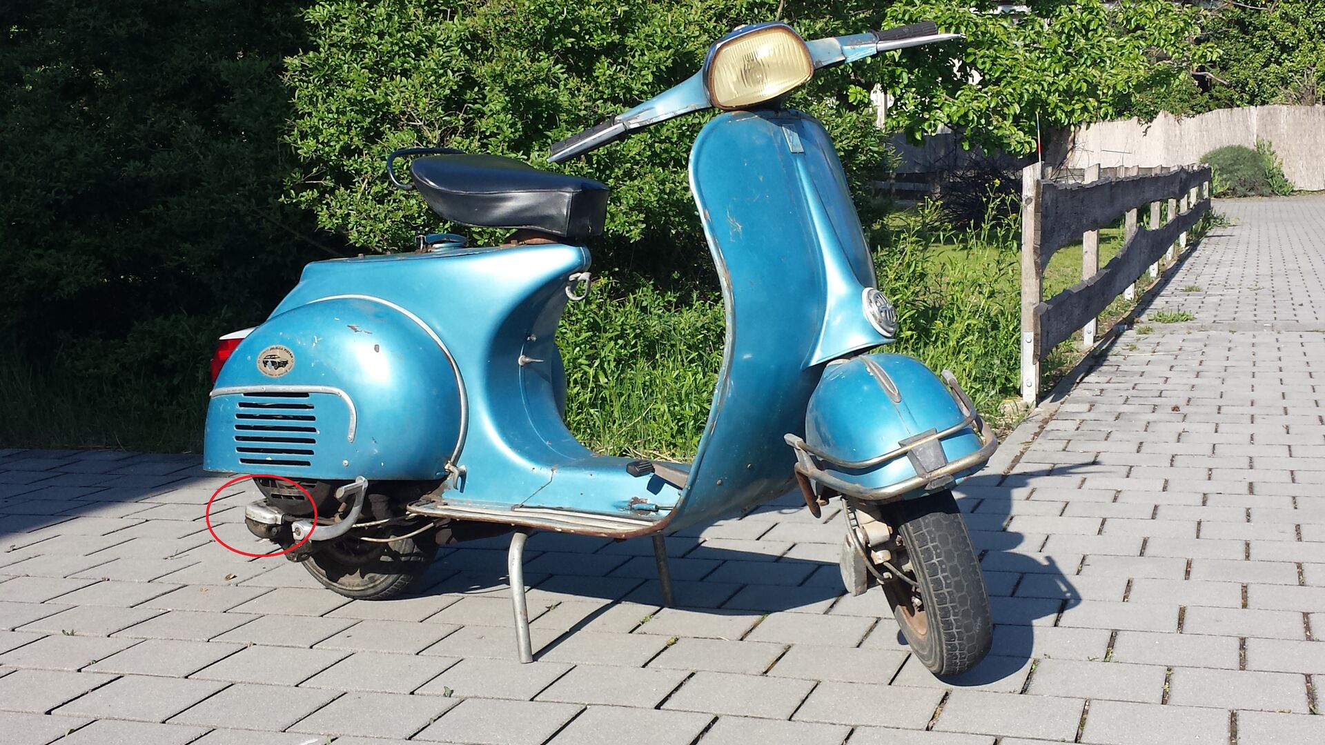

    ich habe eine günstige VNB4T gekauft...Soweit ich das mit der Rahmennummer richtig mache, ist sie BJ 63.
    Beim googlen ist mir aber aufgefallen, dass alle VNB immer ein rundes Licht haben! Meine aber nicht!
    Kann es sein, dass ein Vorbesitzer einen falschen Lenker montiert hat?
    Ich habe auch festgestellt, dass der Platz zwischen Lenker/Scheinwerfer extrem knapp ist!
    Wer weiß da genau Bescheid???
    Danke

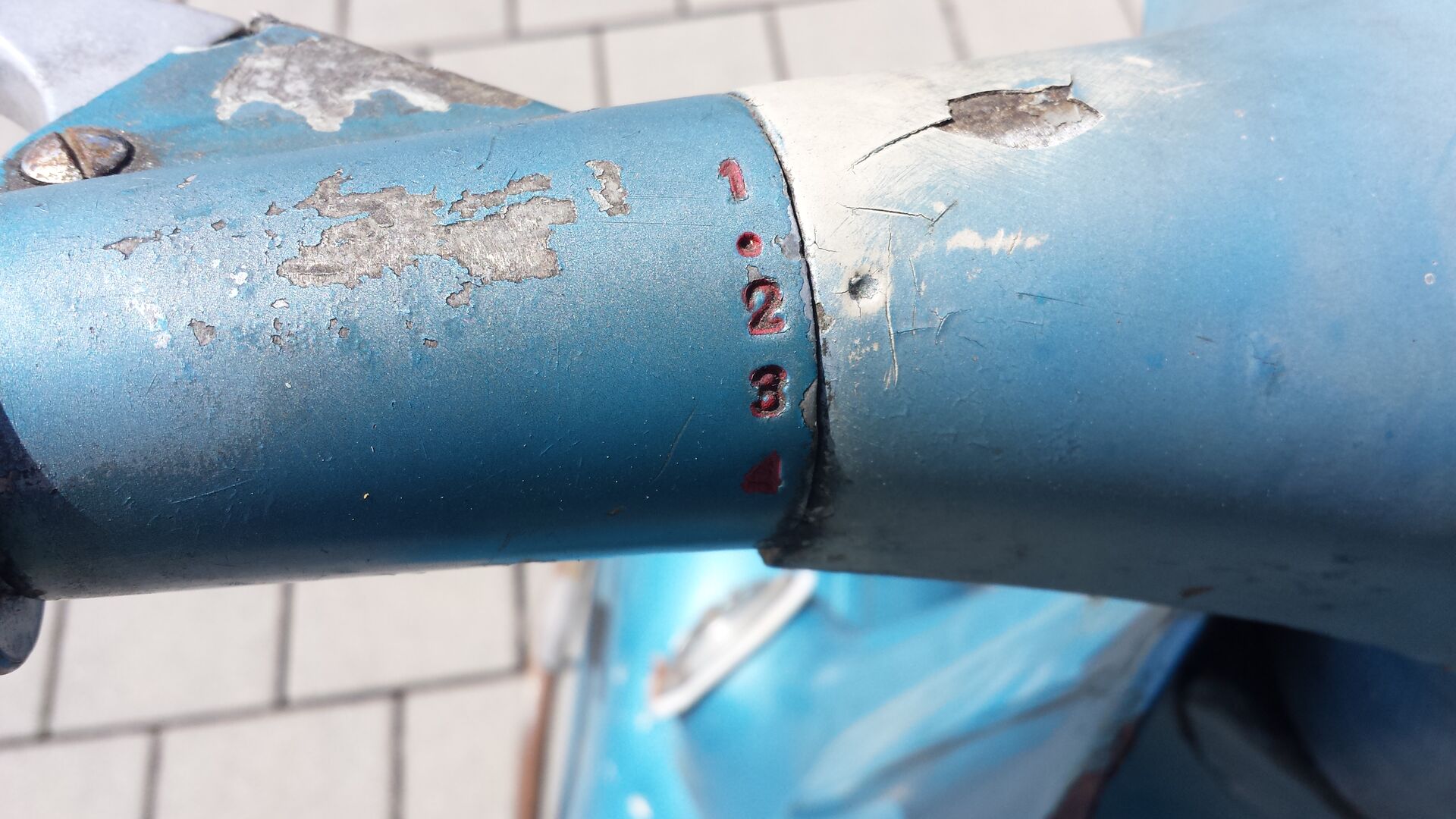

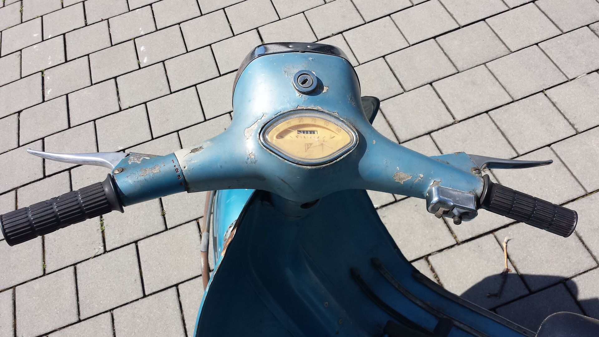

    • May 18, 2019 at 13:04
    Moin

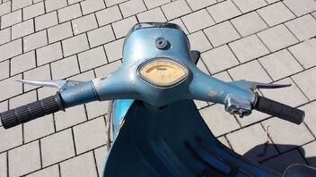

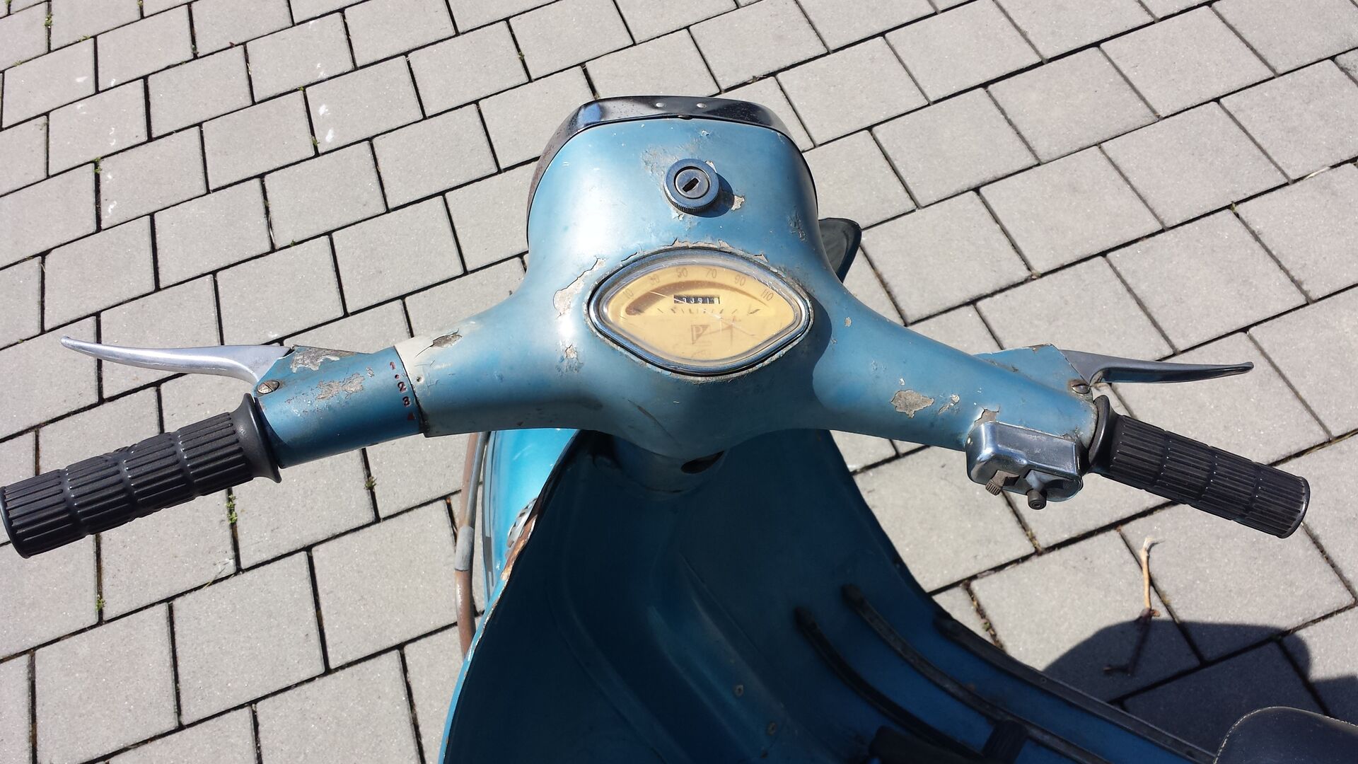

    Mach mal bitte ein zwei Bilder von der Tachoseite. Also komplett von oben drauf.
    Danke
  • nbger
    424
    75
    Nürnberg
    P125X BJ80, VNB4T BJ63, Moto Guzzi Airone BJ49
    • May 18, 2019 at 13:43
    danke für die Rückmeldung, anbei noch Bilder.

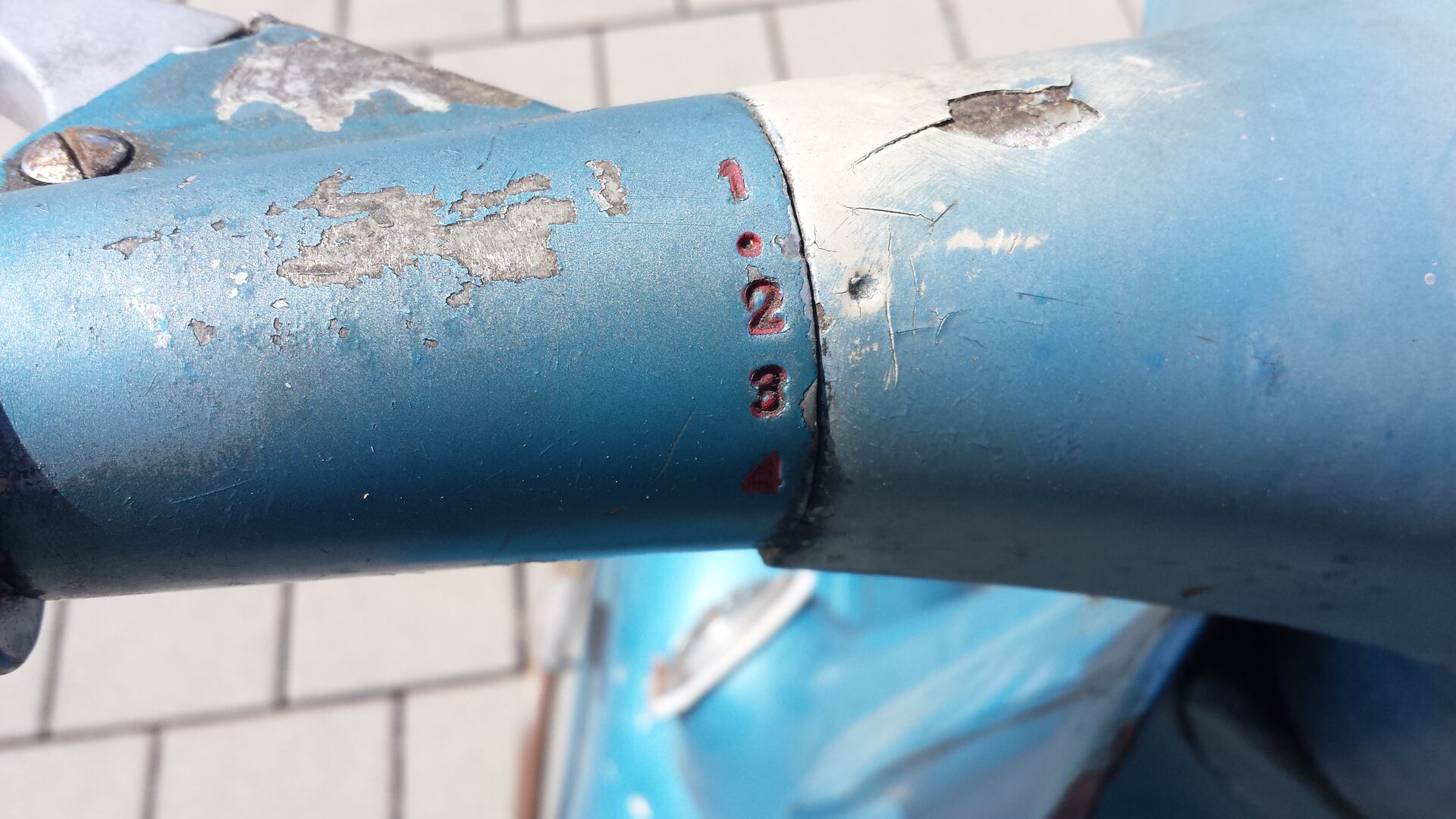

    Allerdings bin ich inzwischen fast sicher, dass es ein falscher Lenker ist! Die VNB hat doch nur 3 Gänge, oder? Ich konnte beim Probefahren nicht alle Gänge schalten; da ohne Kennzeichen halt nur ein paar Meter im Hof gefahren.
  • Kawitzi
    2,716
    16,921
    2,513
    • May 18, 2019 at 16:33
    Die 150/160 GS/GL von 1963 sah so aus und hatte auch 4 Gänge...

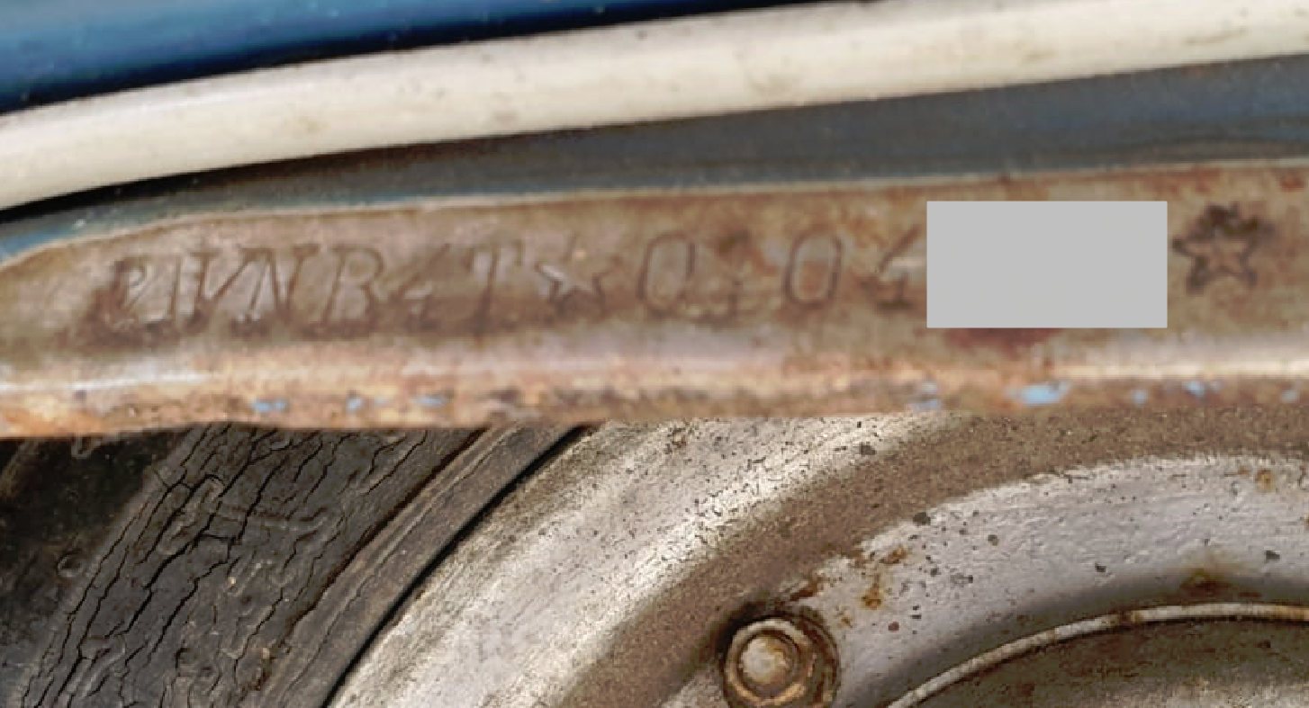

    • May 18, 2019 at 17:26

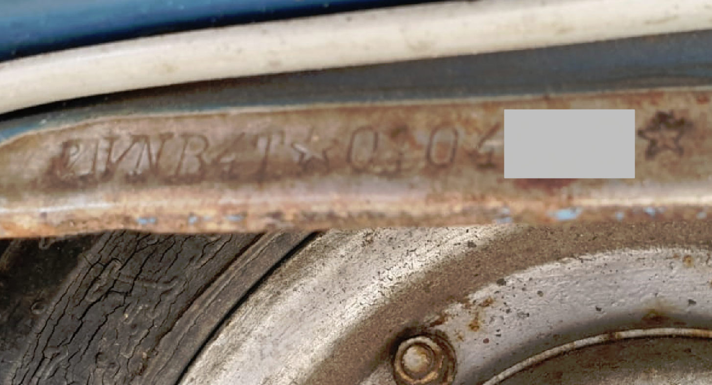

    kann man hier Rahmennummern veröffentlichen oder können die missbraucht werden? ich denke, die Rahmennr. ist eindeutig eine VNB, aber ich kenne mich nicht wirklich aus!
    oder der Motor/Getriebe ist von einer 150 und hat wirklich 4 Gänge....wo finde ich die Motornr?

    Schau deine Rahmennummer bei Scooterhelp.com nach.

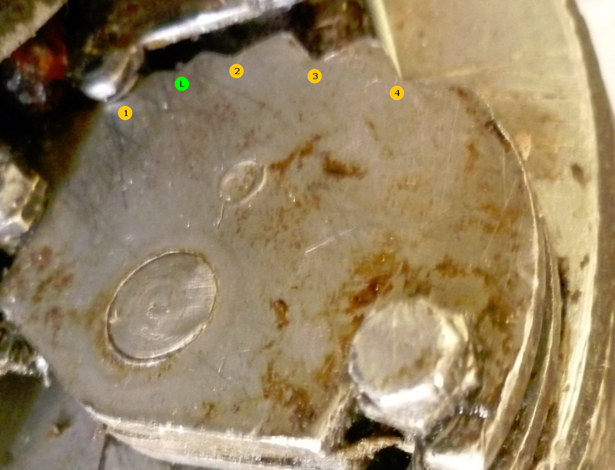

    • May 18, 2019 at 17:54

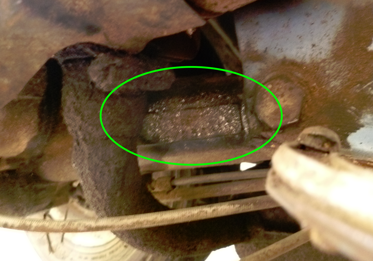

    Gugg wieviel Kerben die Schaltraste hat. 4 Kerben = 3 Gänge , 5 Kerben gleich 4 Gänge
    also, laut Rahmennummer eindeutig VNB, BJ63
    Scooterhelp.com :
    Serial Number Search Result
    You have a 1963 Vespa 125
    sorry für die dummen Fragen! "Schaltraster"....wo ist die? Meinst Du im Lenker oder unten am Motor? Muß ich dafür etwas auseinanderschrauben?

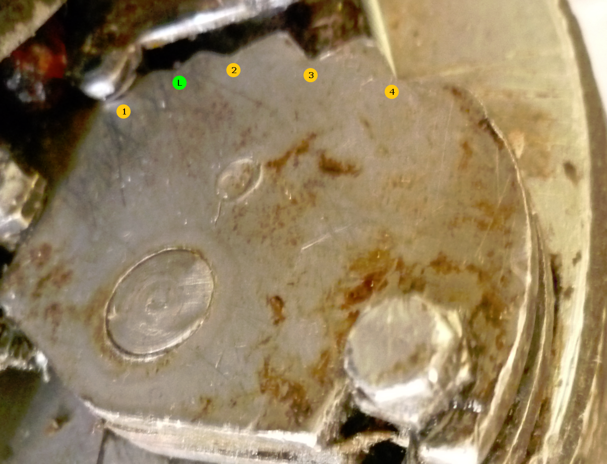

  • MBT / T4
    Blechfummler
    367
    7,177
    1,353
    • May 19, 2019 at 09:07
    Schraub mal bitte diese Abdeckung ab und mach ein Foto von der Schaltraste und stell das hier ein

    • May 23, 2019 at 13:49
    das sieht dann wohl nach 4 Gängen aus, oder?
  • Svensen
    188
    7,333
    1,420
    24937 Flensburg, Deutschland
    Flensburger RC
    • May 23, 2019 at 14:11
    GL ist es nicht, die hatten einen anderen Rahmen und Backen usw....
    ich würde auch auf falschen Lenker tippen, oder das teil kommt aus dem "Ausland", wo sie mal wieder alles anders kombiniert haben ;)
  • nbger
    424
    75
    Nürnberg
    • May 23, 2019 at 14:20
    Laut Rahmennummer ist es wohl eindeutig eine VNB4T BJ63:
    Ich vermute, es wurde ein anderer Motor (4 Gang anstatt 3 Gang) eingebaut und ein anderer Lenker (mit einer 4.Gang Schaltung)
  • MBT / T4
    Blechfummler
    367
    7,177
    1,353
    • May 23, 2019 at 14:22
    So siehts aus...

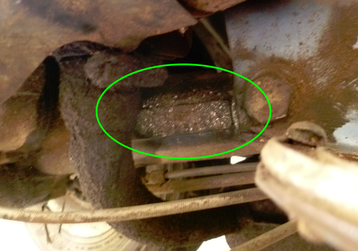

    • May 23, 2019 at 14:24

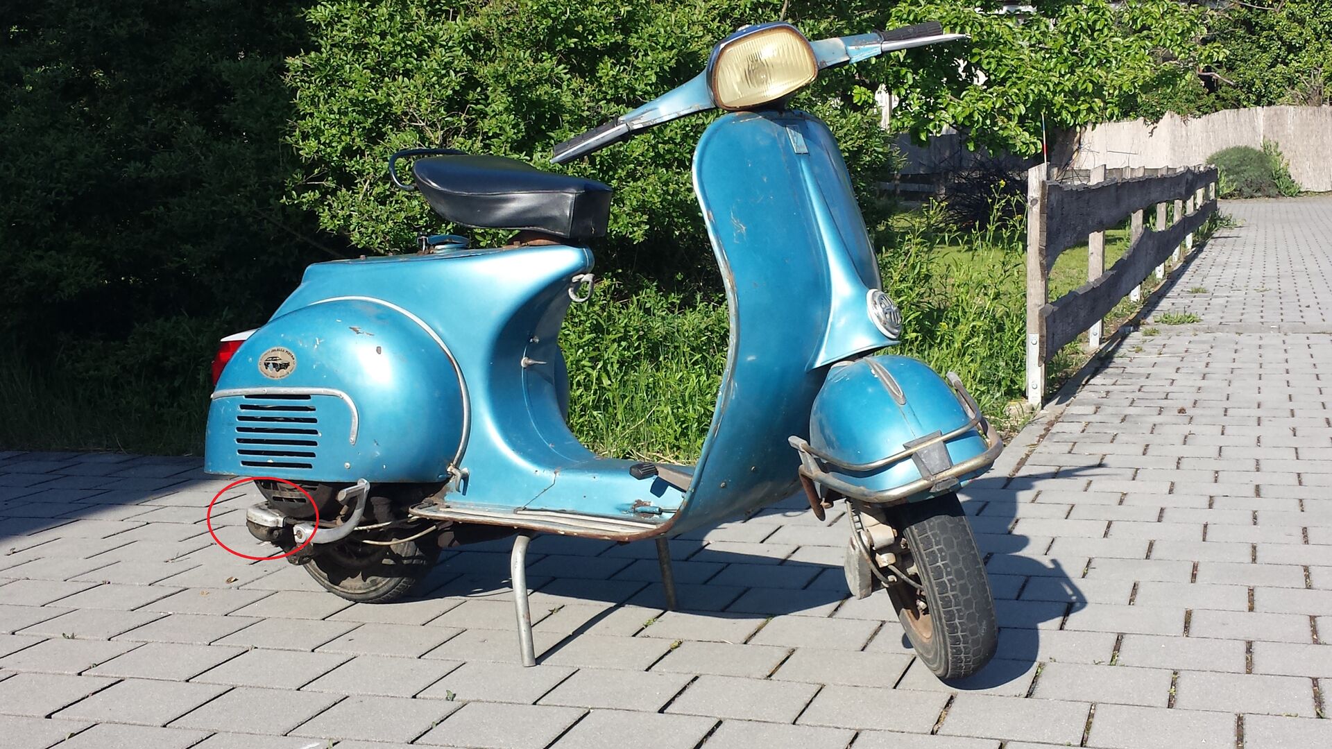

    eine Motornummer kann ich leider keine finden, die wurde wohl absichtlich entfernt!
    ist doch richtig, dass diese hier an der Motorschwinge sein müsste?

    • May 23, 2019 at 14:29
    gibt es noch andere Möglichkeiten, den Typ des Motors herauszufinden? eventuell hat der Motor mehr als 125ccm. Bei der kurzen Probefahrt hab ich gemerkt, dass der Motor ziemlich viel Dampf hat
  • 125vnb6
    1,844
    13,724
    2,361
    81241 München, Deutschland
    • May 23, 2019 at 19:05
    VNB1-4 hatten drei Gänge und VNB 5 und 6 vier!
    Lenker hast du bereits erkannt, ist der Falsche und beim Motor sollte er wirklich
    mehr Dampf haben, könnte ein VBB (150ccm³) verbaut sein, oder es steckt halt ein 177er drauf. Die Motornummer ist dort wo du sie eingezeichnet hast.
    Eventuell kannst über die Vergasergröße die Motortype eineingen.
    VNB hatte 20/15B und C
    VBB 20/17 B und C
