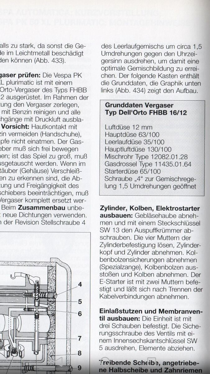

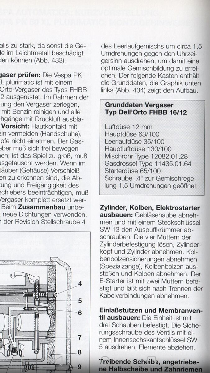

    Gude,
    vorne weg es fehlen ein paar Angaben um gezieltere Aussagen zu treffen. Also Leistungsmangel kann am Vergaser liegen oder auch nicht! Es kann die Zündung sein, der Kolben usw. Nutze mal die SuFu, dort findest du viele Hinweise die dir weiterhelfen! Vergaserwerte siehe Bild. Falschluft kann an allen Dichtflächen des Motors auftreten samt Wellendichtringe. Mit Bremsenreiniger abduschen (aber sachte).

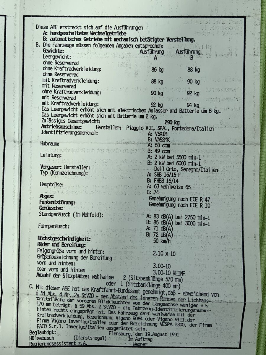

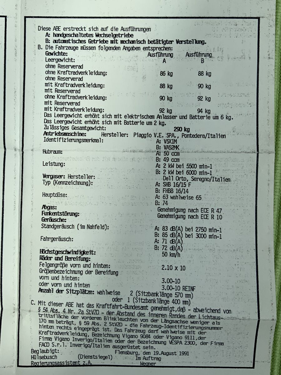

    Hallo Christian, anbei die interessante Seite der Betriebserlaubnis einer VA52T aus 1993, PK50 XL2 Automatik mit Elestart ohne Kicker. Hier findest du die Angaben zur Hauptdüse und dem Vergaser. Viel Erfolg. Falls du mal so etwas wie ein Werkstatthandbuch hast, ich würde mich über eine Quelle oder Scan freuen.
