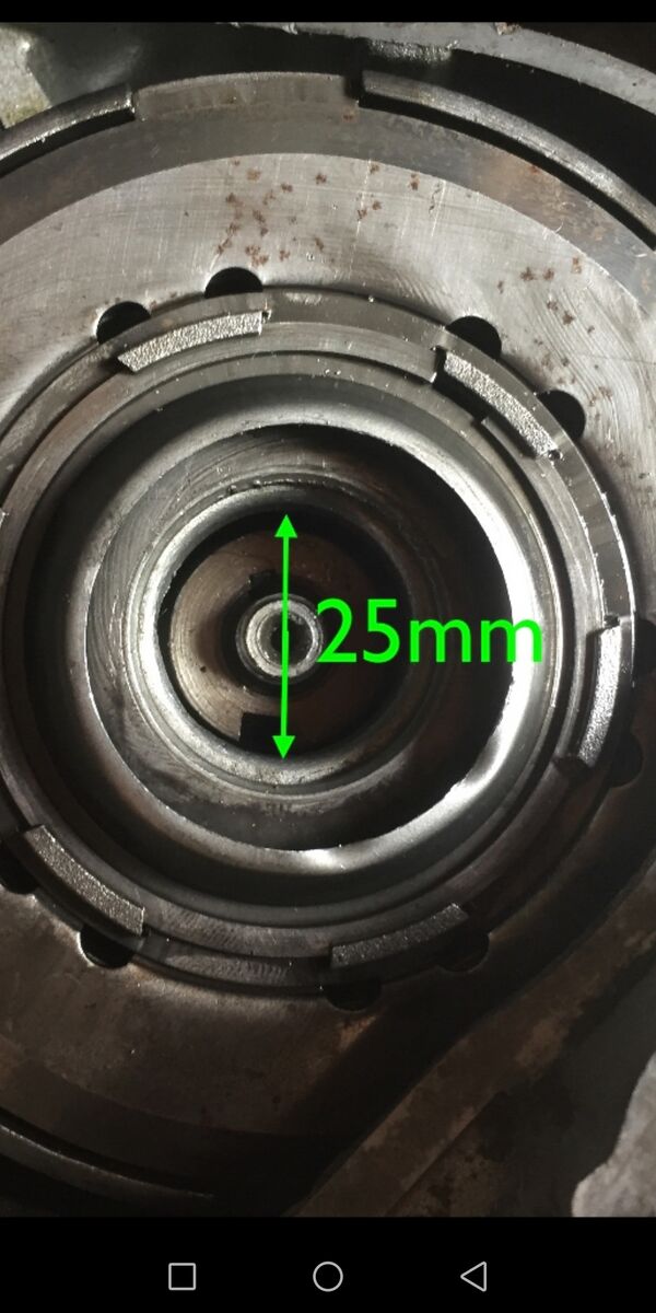

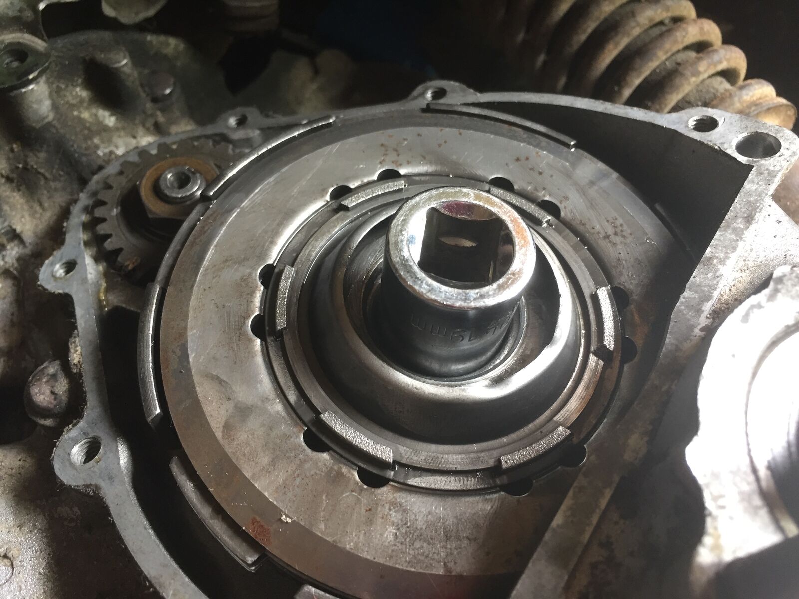

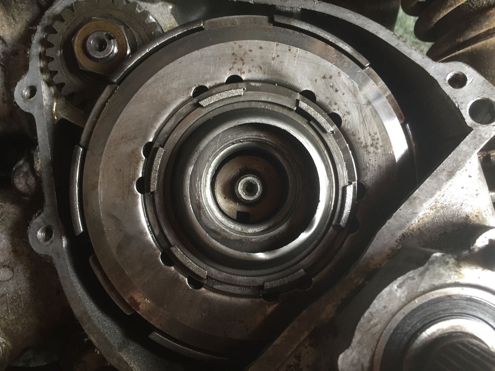

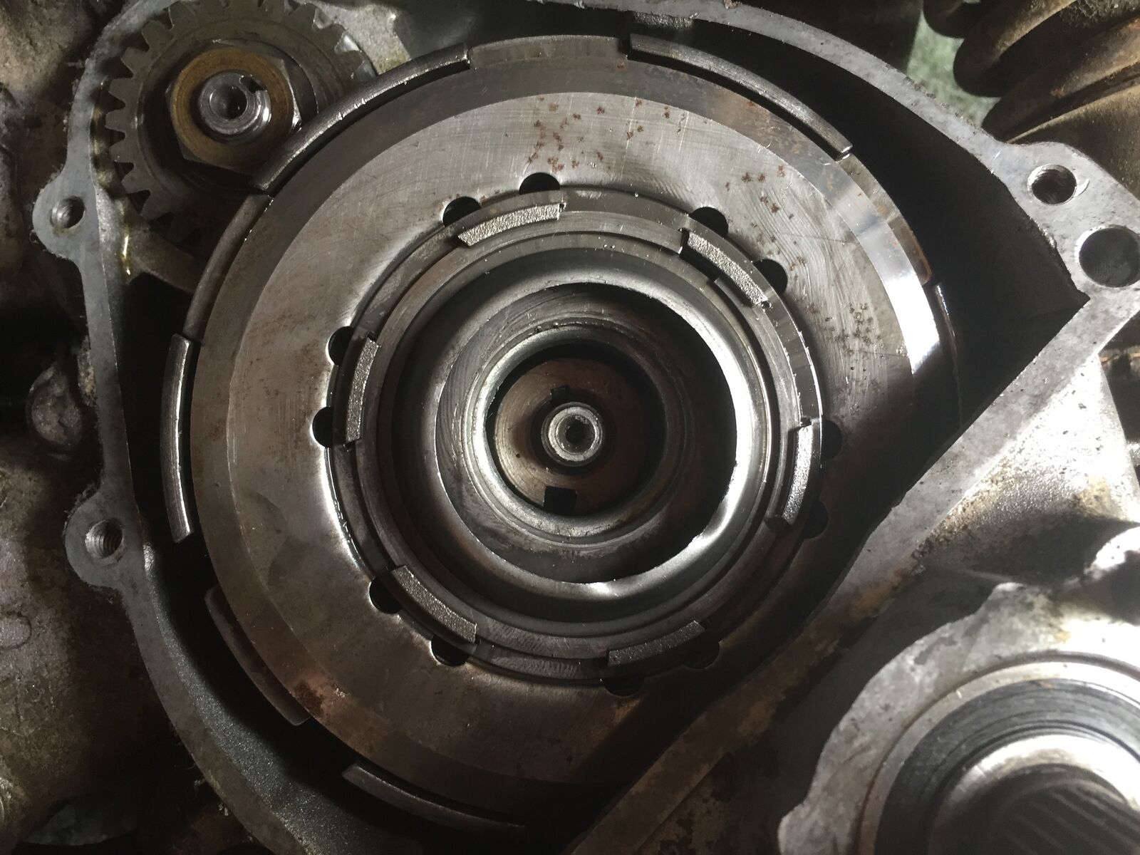

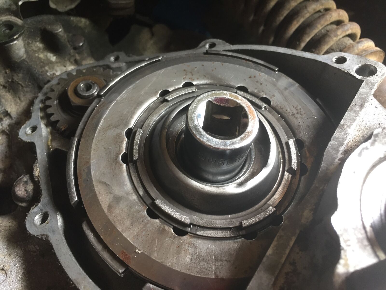

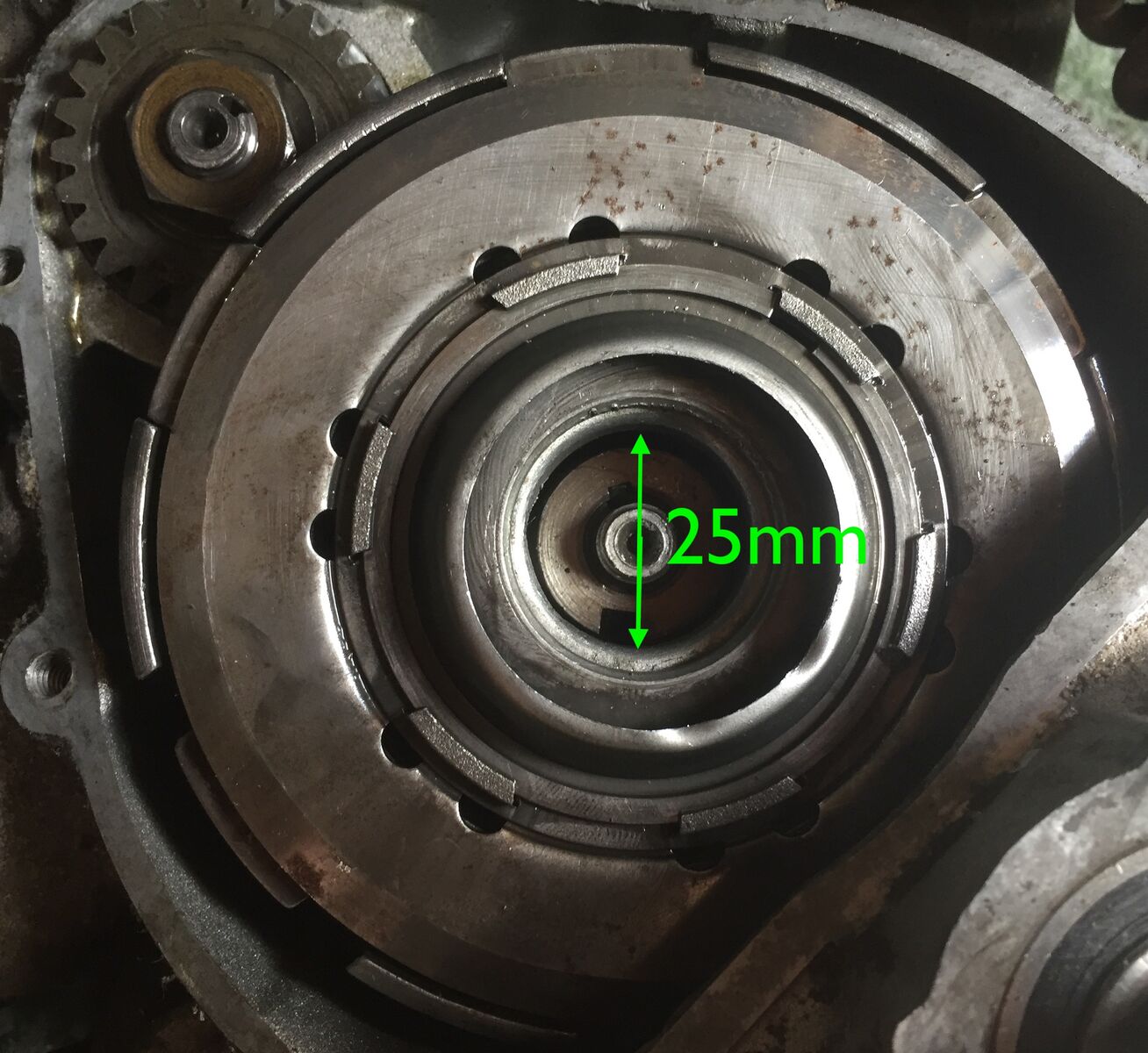

    gerade versuche ich seit über einer Stunde, die Kupplung meiner XL2 auszubauen. Der RMS Kupplungsabzieher passt nicht, er ist zu groß, läßt sich gar nicht in das Loch einführen. Eine 19er Nuss mit 25mm Außendurchmesser kann man mit Kraft formschlüssig einschieben. Bringt aber nix, war ne reine Übersprungshandlung :+5:-4
    Die Kupplung hat drei Scheiben und sieht anders aus, als die, die ich so im Netz auf der Suche nach einer Lösung fand. Was is das denn für eine?
    Wie bekomme ich die ohne Abzieher ausgebaut, sodaß die Gehäusedichtflächen glatt bleiben?

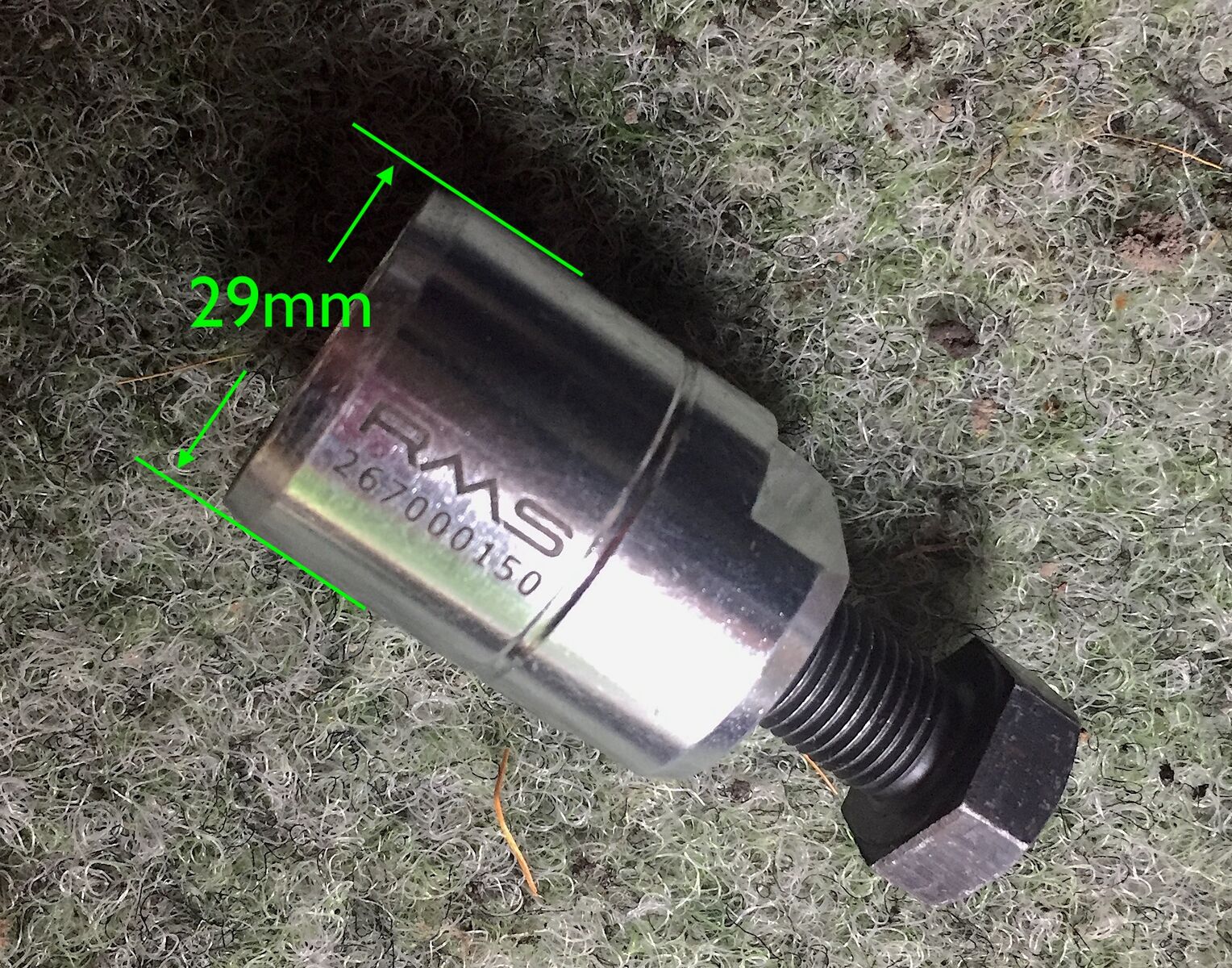

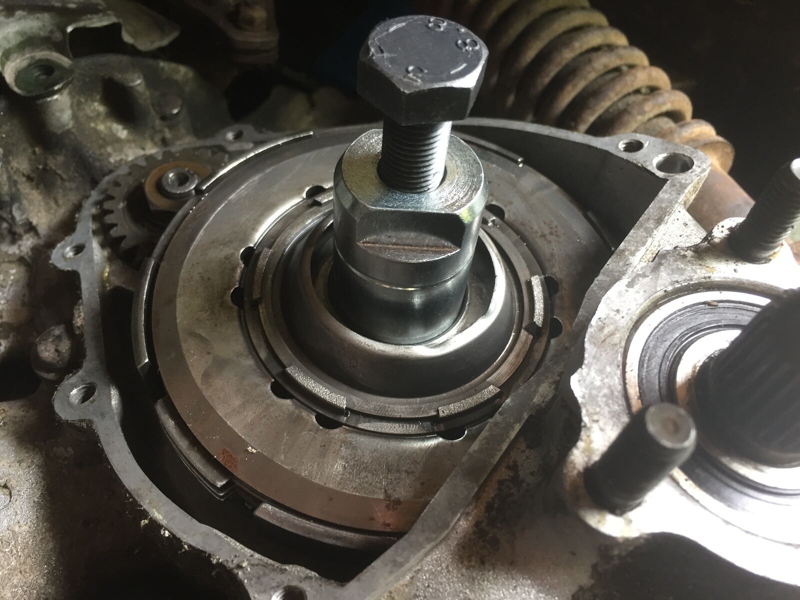

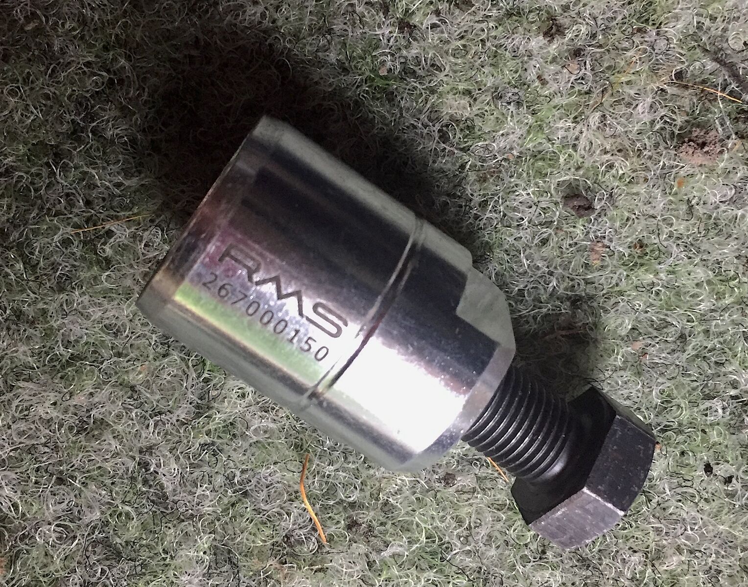

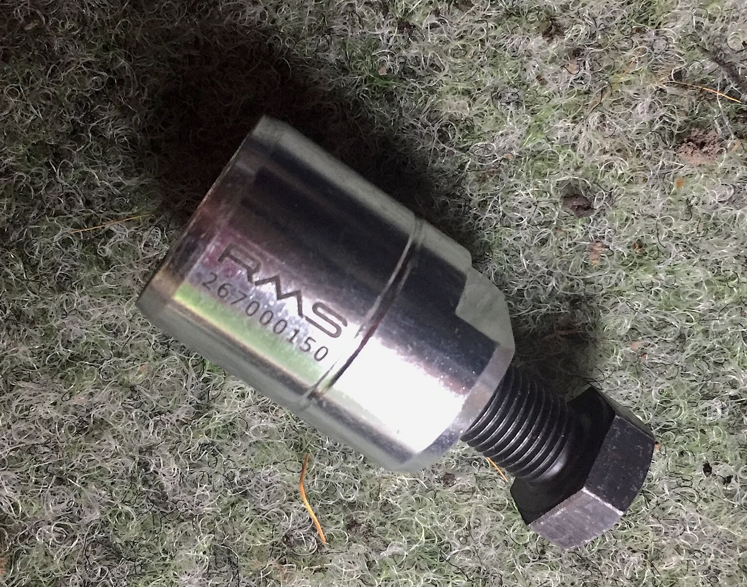

  • Nö, das unten ist das Werkzeug vom mittleren Bild. Wurde mir als Kupplungsabzieher für alle möglichen Smallframes inkl. XL2 verkauft. RMS 26700150 nennt es sich ganz offiziell.
    Hat auch ein Innengewinde, wie das Bild vermuten aber nicht erkennen läßt.
  • Was ist denn jetzt das Problem? Was du da hast ist ein Kulu-Abzieher mit Innengewinde, den drehst du da unten rein. Wäre schön wenn da noch Gewinde stehen geblieben ist;)
    Dann erst schraubst du die Schraube rein, kontern, anziehen, Kupplung ab.

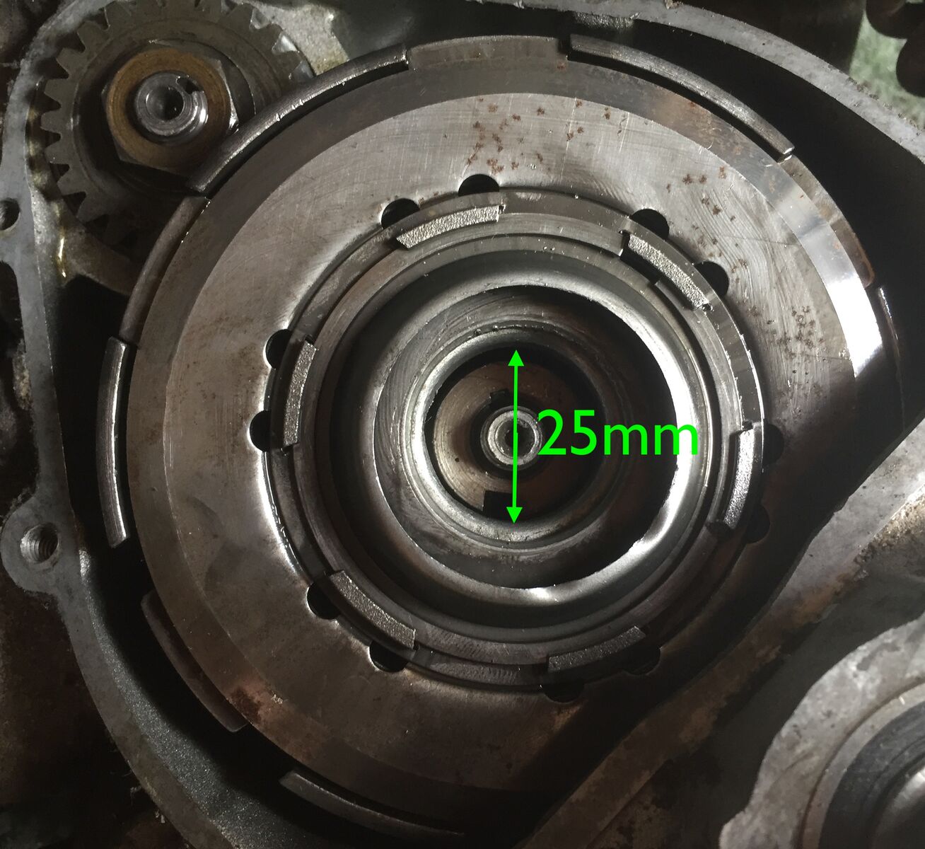

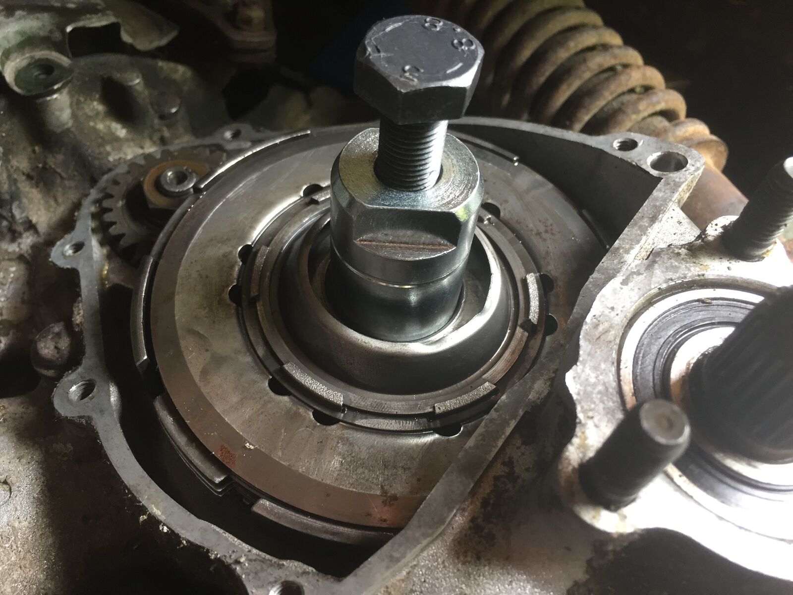

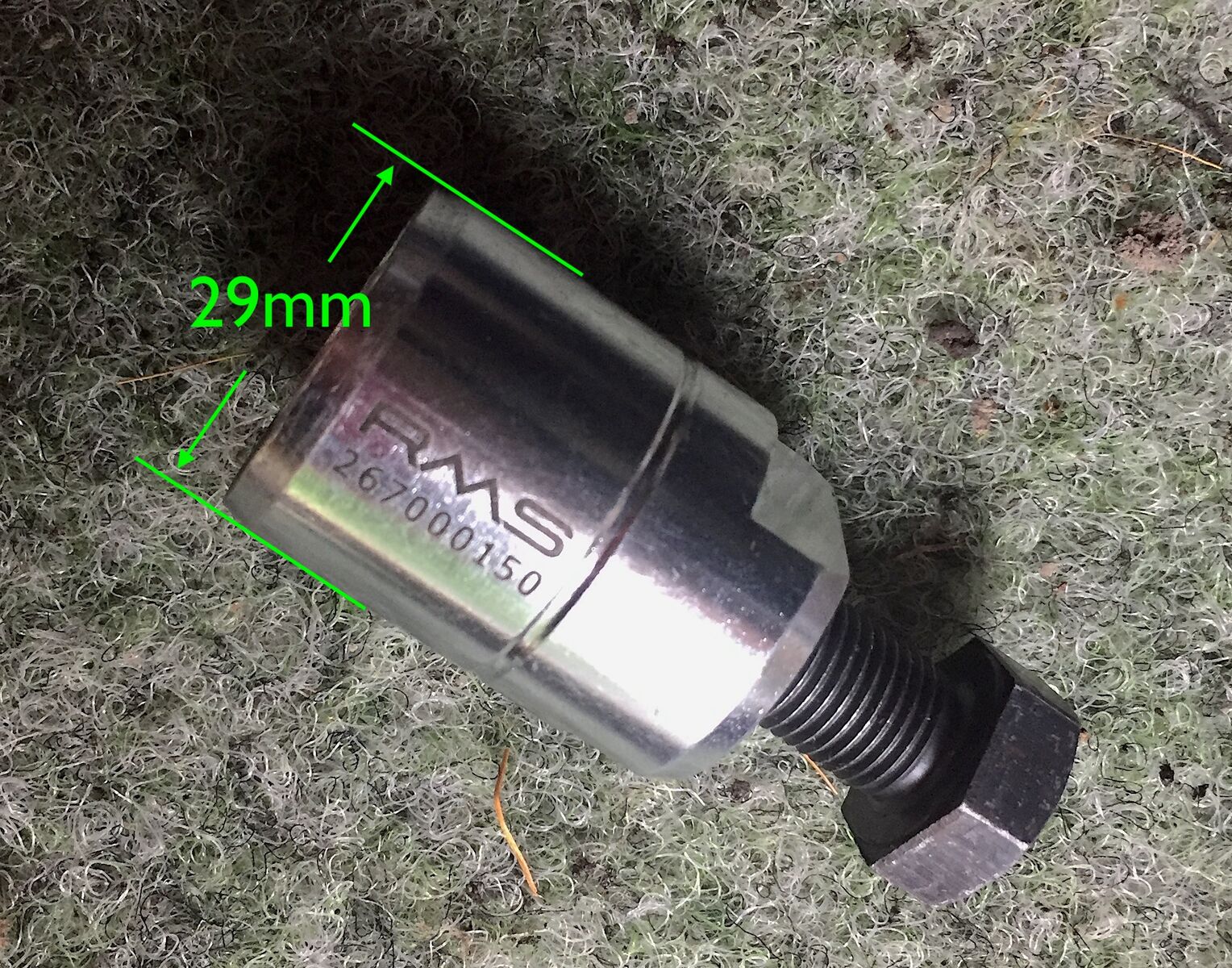

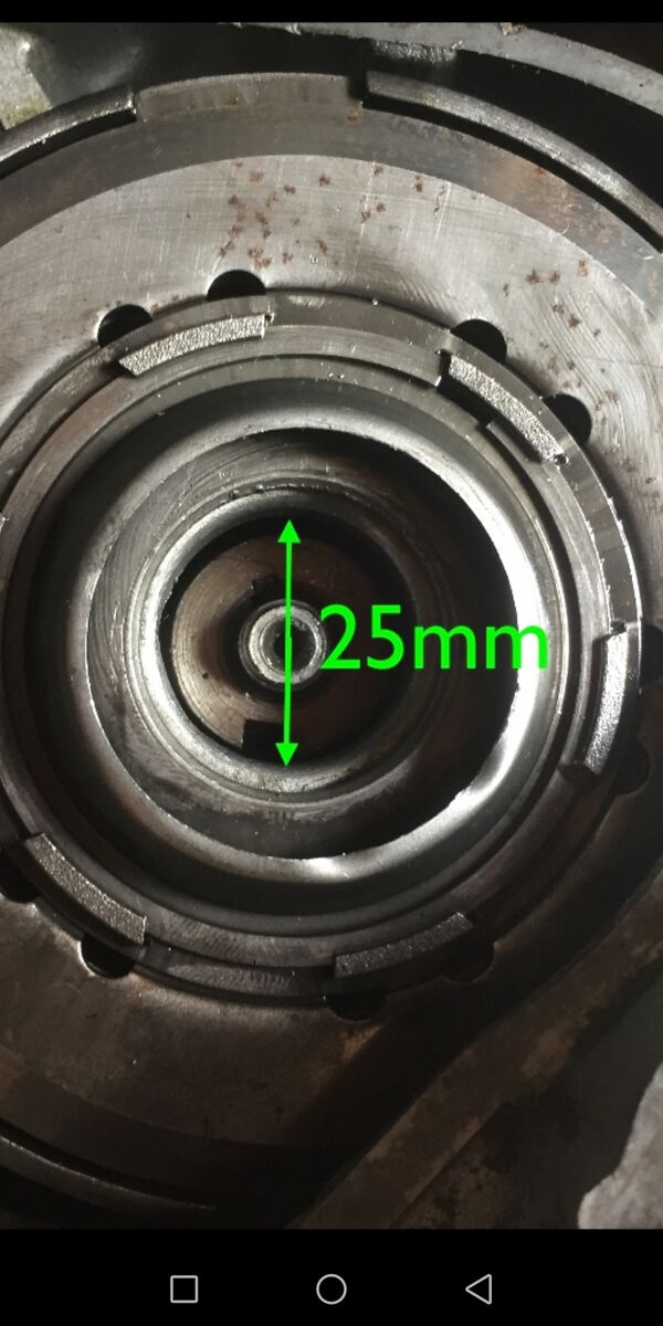

  • Ich kann den Abzieher aber nicht reindrehen, weil er größer als das Loch ist, in das er hinein soll. Bis zu dem Gewinde am Boden des Loches komme ich nicht, weil *trommelwirbel* der Abzieher größer als das Loch ist, in das er hinein soll.
    Das Loch hat einen Durchmesser von 25mm, der Abzieher ist aber 29mm stark, dick, weit.
    Siehe Bilder unten.
  • ja Innengewinde M26x1

  • Das was aussieht wie ein abgerissener Abzieher ist ein Teil aus Metall, das man etwas hin- und herschieben kann. Dabei verschiebt man die Öffnung „Das Loch“ ein wenig. Das hat aber nur zur Folge, dass z.B. nicht mal mehr die 19er Nuss reinpasst.
    Insgesamt habe ich den Eindruck, dass die Kupplung etwas eigenartig aussieht.
  • Nein, es ist eine Art Scheibe (Unterlegscheibe?) die man ein paar Millimeter in alle Himmelsrichtungen verschieben kann.

  • Da steckt nix drin, die 19er Nuss kann ich ja bis unten reinschieben. Die Enge ist ja schon über dem Gewinde für den Abzieher und lässt sich ja auch verschieben. Ich schau‘s mir aber nochmal an.
    Ein Abzieher mit dem 26mm Innengewinde scheitert am 25mm Zugangsloch.
    Ich habe versucht, mit massiven Schraubendrehern die Kupplung herauszuheben, dabei habe ich Macken in die Dichtfläche des Gehäuses gedrückt, die Kupplung hat sich keinen Millimeter bewegt.

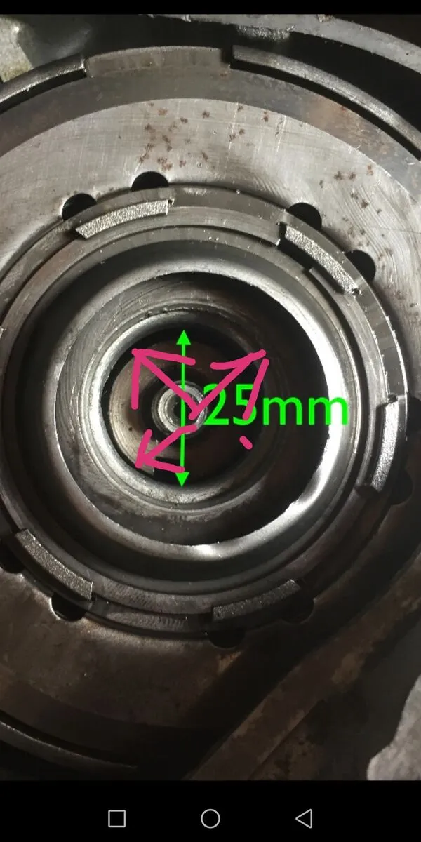

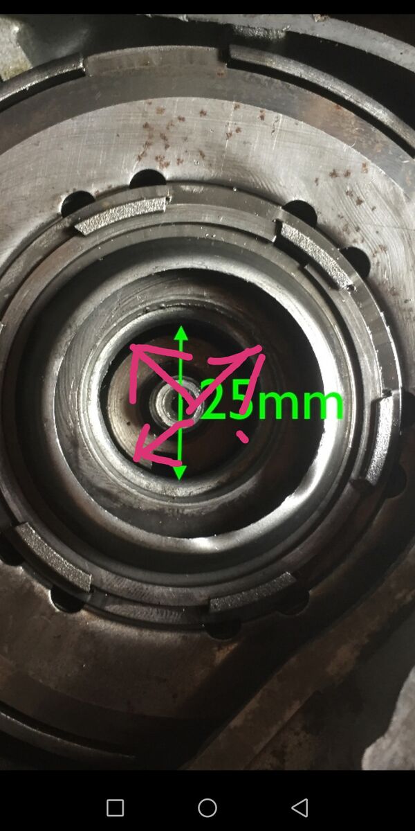

  • Der Ring wo die Pfeilspitzen drauf zeigen. Der gehört da nicht rein. Ist evtl ein Stück von nen Kupplungsabzieher
