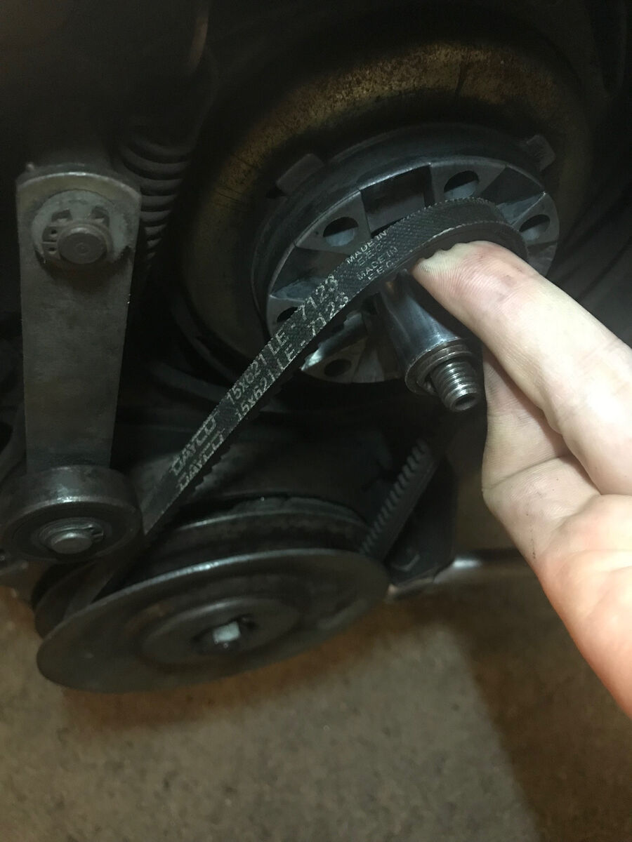

    Seitdem ich einen neuen Auspuff montiert habe (Sito Plus) läuft meine Vespa nur noch 30 km/h (davor war sie nur laut und fuhrt gerade so 40 km/h). Sie zieht richtig gut an, kommt aber nicht über die 30 km/h.
    Den Grund dafür sehen ich schon seit längerem beim Keilriemen. Deswegen habe ich mir sämtliche Keilriemen bestellt, die passen aber irgend wie nicht drauf. Da Bilder mehr aussagen als Worte, hab ich euch Bilder angehängt.
    Laut einigen Beiträgen hier sollte auf die VA52T ein 15x621 drauf passen. Das passt bei mir aber nicht, er ist zu breit (siehe Bild 1). Der Keilriemen der drauf ist hat ebenfalls die Bezeichnung 15x621, ist aber wesentlich schlaffer (bzw. länger) und nur 6mm breit!
    Ich verstehe die Welt nicht mehr...
    Kann mir hier irgend jemand ein Tipp geben?
    Danke! Paul

    Hallo Paul,
    so wie ich das auf den Bildern erkennen kann, ist dein alter Riemen sehr stark verschlissen. Das Außenmaß muss die 15 mm haben. Nach langer Benutzung im Variator wird der Riemen schmaler.
    Auf dem 1. Bild sieht es so aus, als wäre der neue Riemen zu kurz, ist aber nicht so! Ich denke, dass du die beiden unteren Riemenscheiben etwas auseinander ziehen solltest und dann den Riemen auflegen kannst. Die untere Riemenscheibe wird von einer Feder zusammen gezogen und stellt die optimale Spannung des Riemens im Betrieb ein. Ohne Riemen liegen die Kegelscheiben fast komplett aneinander und der Riemen scheint "zu breit"
    Die maximale Geschwindigkeit von 30kmh ist eindeutig auf den zu schmal gewordenen Riemen zurück zu führen: Die Übersetzung wird nicht mehr weit genug verstellt und zu fährst vergleichbar immer nur wie im 1.Gang einer Schalt-Vespa. Es verbessert sich der Abzug aber es verringert sich die Endgeschwindigkeit...
    Ist das so einigermaßen verständlich?
    Gruß Alex
    " Wenn du nicht mit Wissen überzeugen kannst, verwirre mit Schwachsinn "
    " Es lohnt sich nicht, die Augen aufzumachen, wenn der Kopf im Sand steckt "

    Hallo Alex,
    vielen Dank für die schnelle Rückmeldung!
    Das macht für mich jetzt wirklich Sinn was du schreibst, das probiere ich gleich am Wochenende aus. Darauf bin ich leider nicht selber gekommen ....
    DANKE!!
    ..werde mich noch einmal melden ob das geklappt hat :+2

    Hallo Paul,
    mach dir aus Holz einen Keil.
    Dann ziehst du die untere Riemenscheibe auseinander und steckst den Keil rein. Nun kannst du in Ruhe den Riemen einlegen und die obere Riemenscheibe montieren.
    So läßt sich auch der Riemen montieren ohne eine Scheibe zu demontieren.
    Vorher solltest du aber noch den Zustand der Variatorrollen kontrollieren!
    Wieviel km hat deine Vespa eigentlich drauf?
    Ciao Michael
