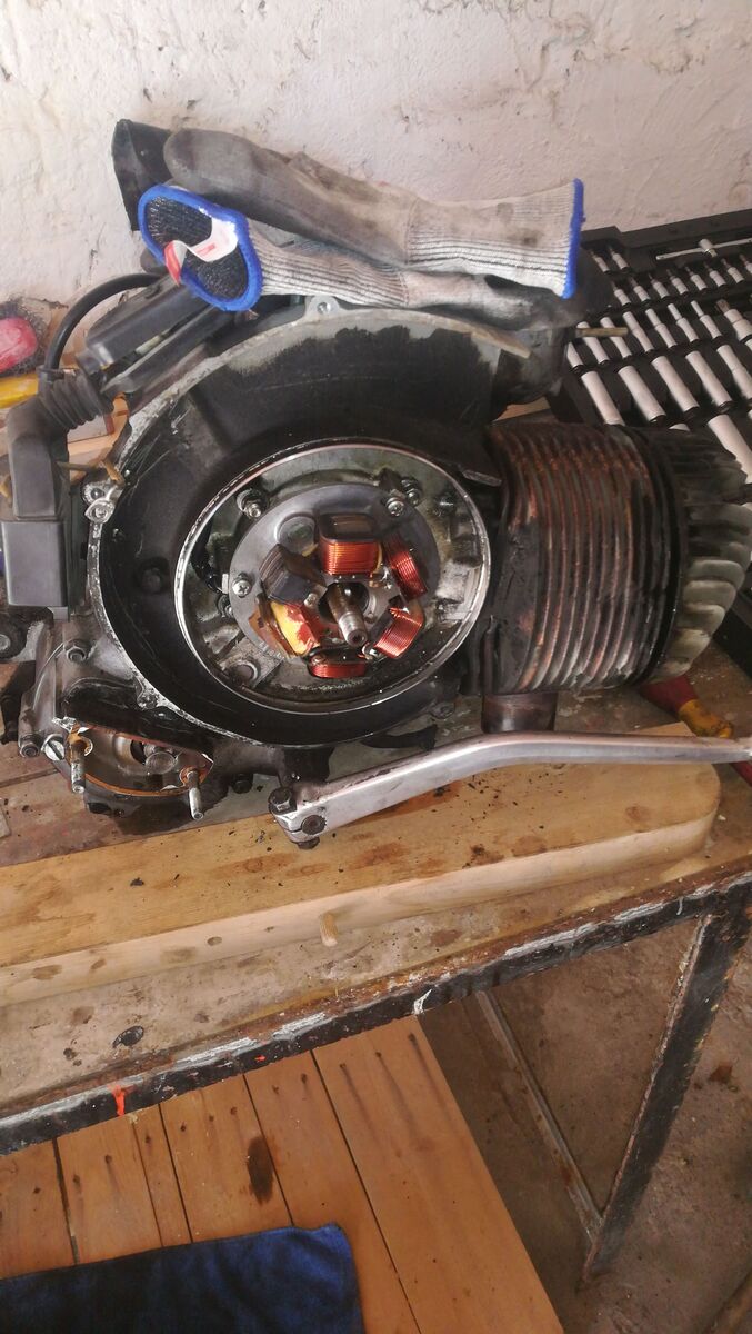

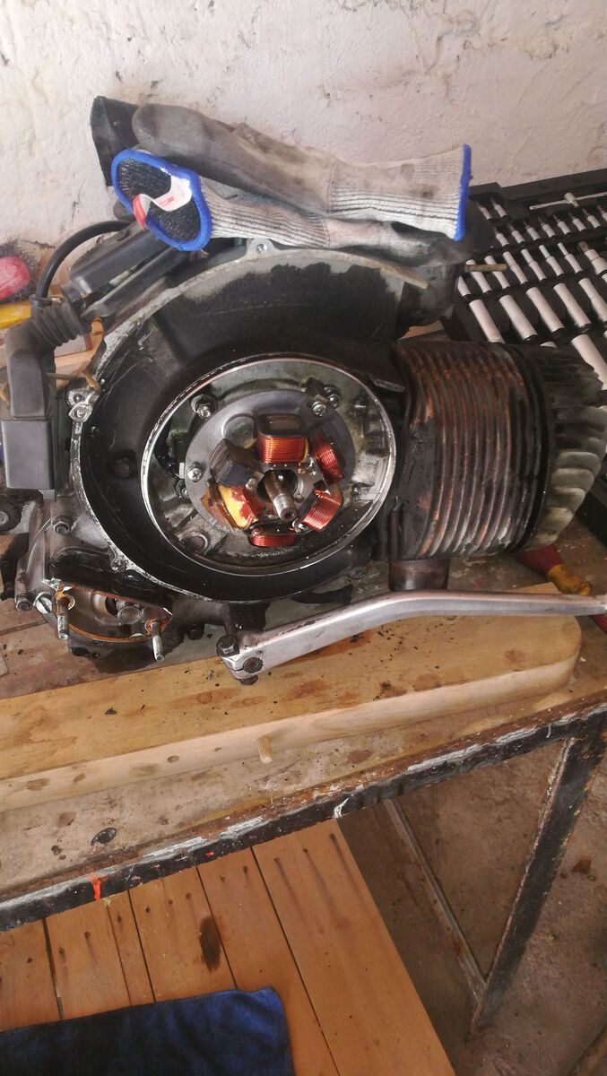

    Hallo Leute , bin neu im Forum . Bin gerade dabei meinen Px 200 motore zu spalten und alle Dichtungen und Lager was eben dazu gehört zu erneuern .
    Der Auslöser dieser Arbeit war das die Vespa Schleifgeräuche am polrad gemacht hat . Die Geräusche würden zunehmend lauter wenn der Motor warm geworden ist . Als ich den polrad abgezogen habe , waren dahinter Metallspäne woher ich nicht weiß wo sie herkommen da keine ersichtlichen abriebsspuren vorhanden sind . Welle hat vielleicht 0,1mm Spiel wo ich denke dass es in Ordnung ist. Polrad sieht ein bisschen beschissen aus .
    Wenn ich das polrad per hand langsam hin und her drehe hört es dich eher an wie ein klimpern immer auf der gleichen Stellung. Kann mir jemand helfen oder hatte das auch schon jemand ?

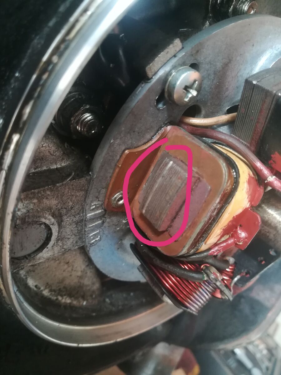

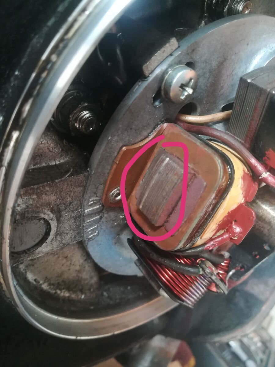

    Danke für eure schnellen Antworten , ich habe den Fehler gefunden 💪 . Bilder schicke ich euch trotzdem , das hatte ich noch nie gesehen oder gehört. Am polrad wo die Magnete sind habe ich eine winzig kleine Erhebung gefunden die man auf den ersten Blick nicht sieht . Diese Erhebung hat an den spülen gekratzt und daher auch die Späne. Wie diese Erhebung zu Stande kommt keine Ahnung. Noch nie gesehen . Rundum an den spulen ein kleine Schlitz . Hat jemand von euch vielleicht eine Idee wie sowas passieren kann ? Ich werde das jetzt wieder runterschleifen und im Winter dann revidieren

    Ein genaues Bild schick ich noch
    Ein genaues Bild schicke ich noch

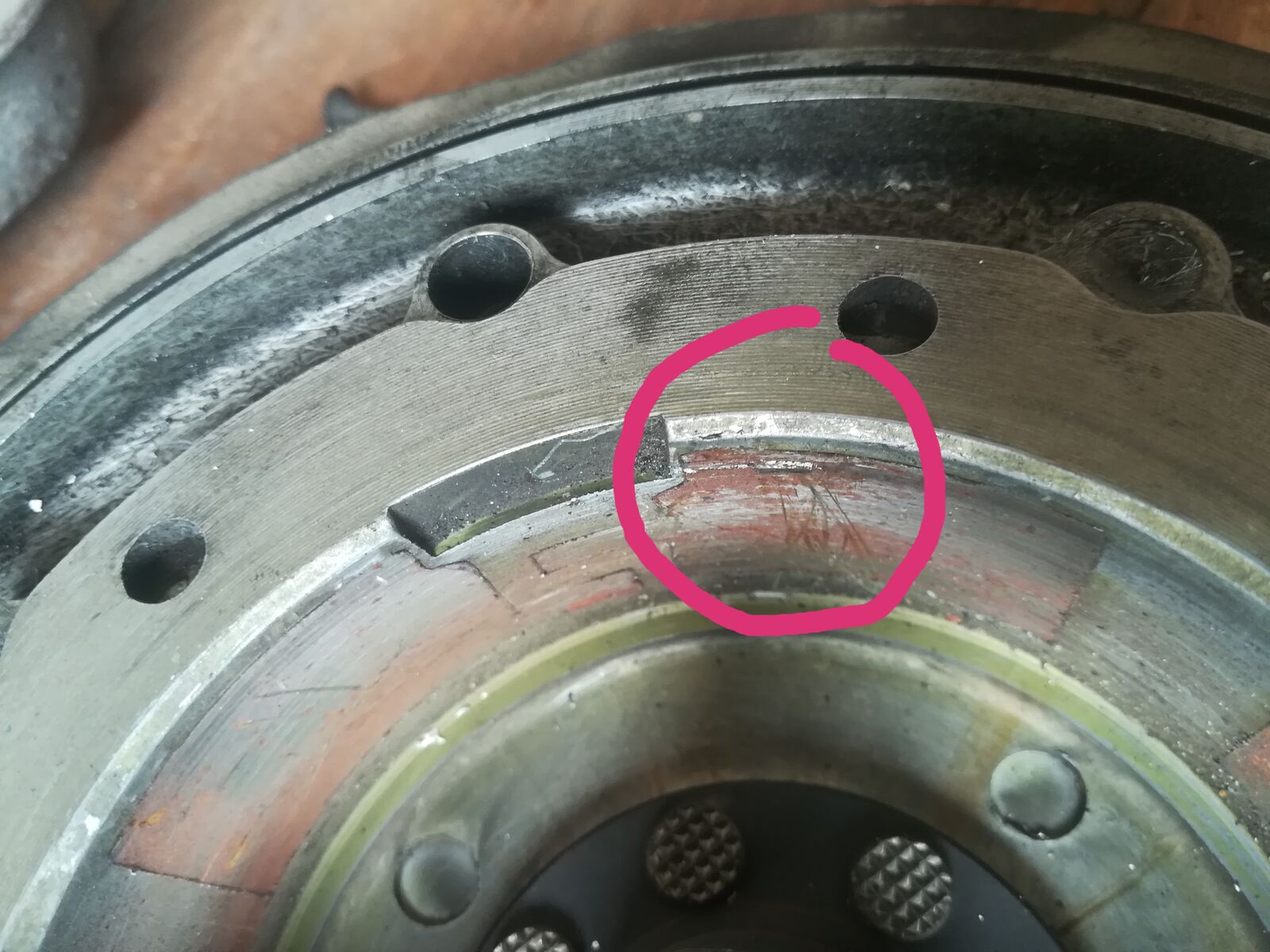

    Kommt kommt morgen früh, die Erhebung sieht aus wie ein Schweißpunkt .

    Ist bestimmt mal was durchgegangen, bei mir war es ne Niete von der Vespatronic, die alte Schei...

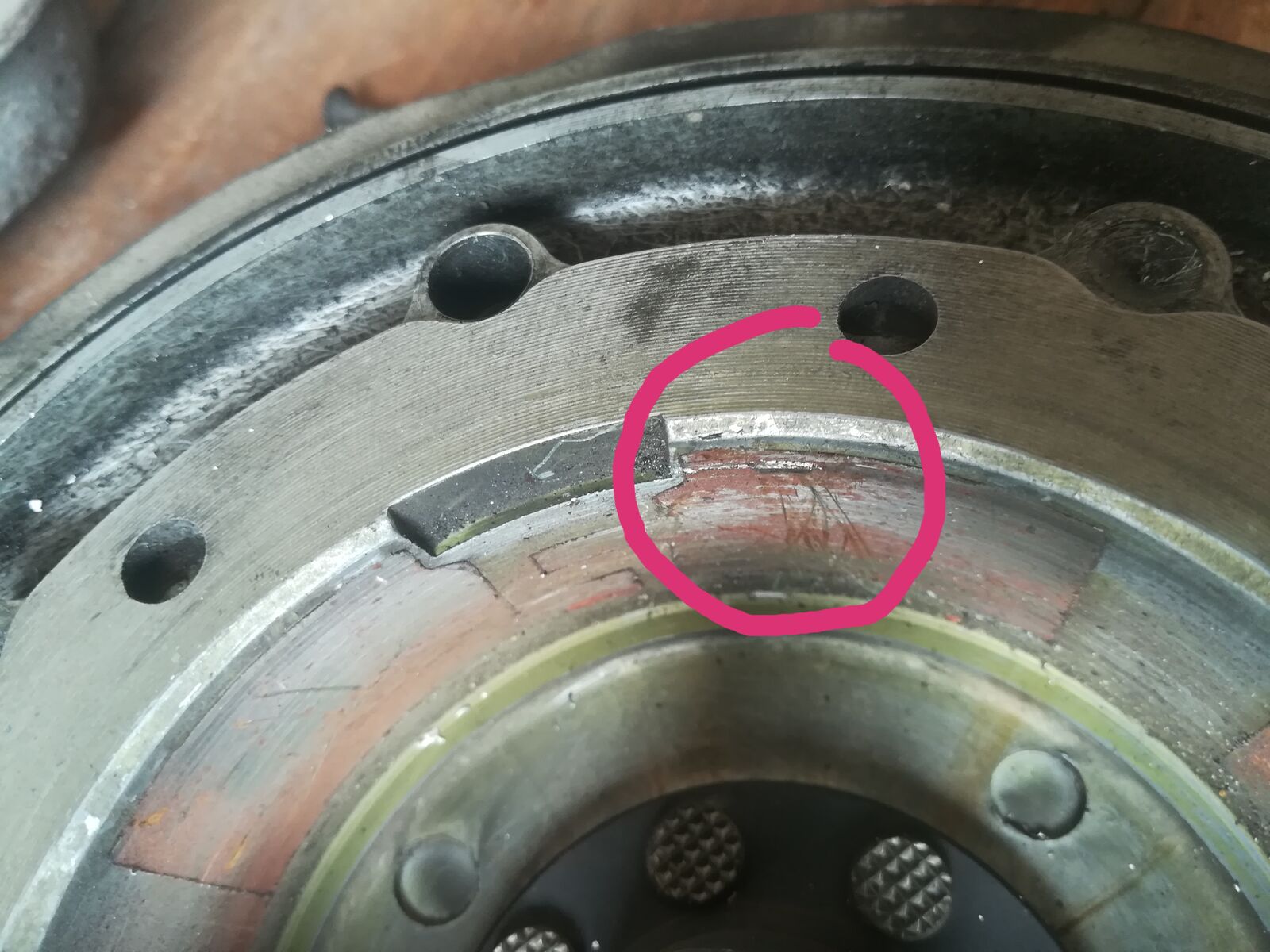

    Da eingekreist ist am polrad ne nut und an den spulen ein Ritz .wie kann das sein

    Ein Fremdkörper hat seine Spuren hinterlassen ...

    Naja hab's rausgeschliffen und alles wieder montiert . Im Winter gibt es ne motorrevision und ein neues lüfterrad
