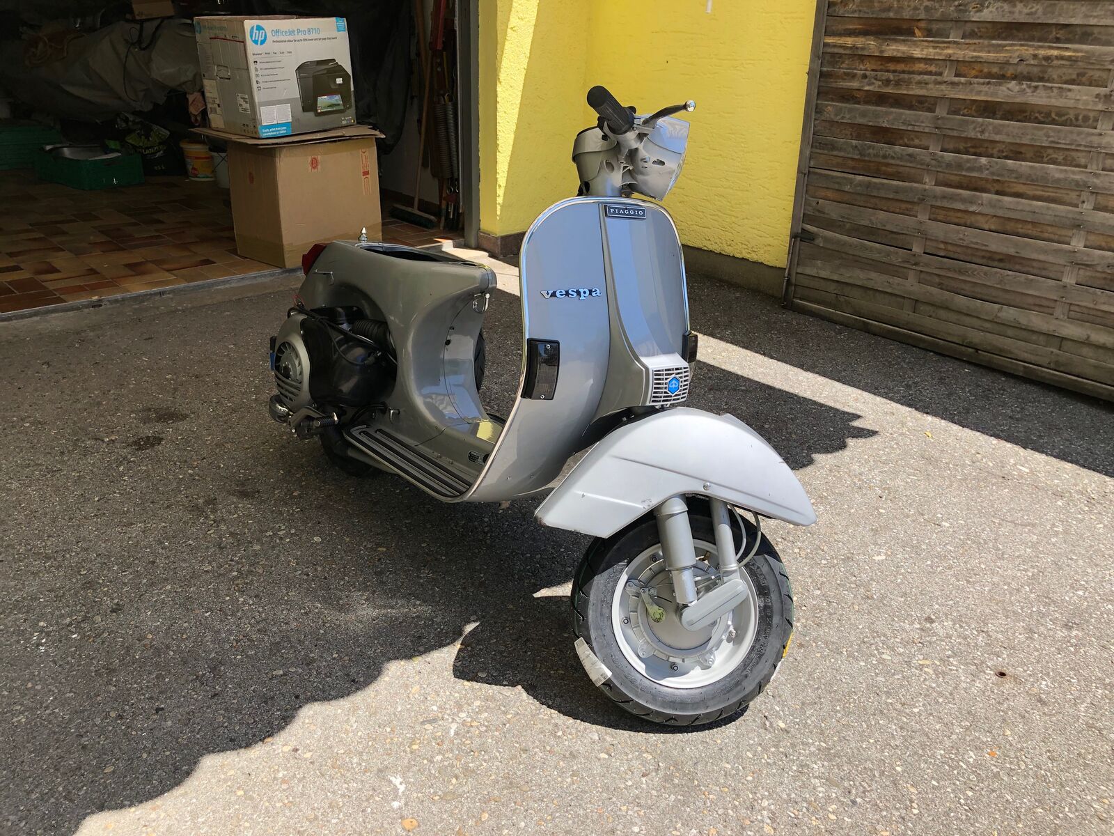

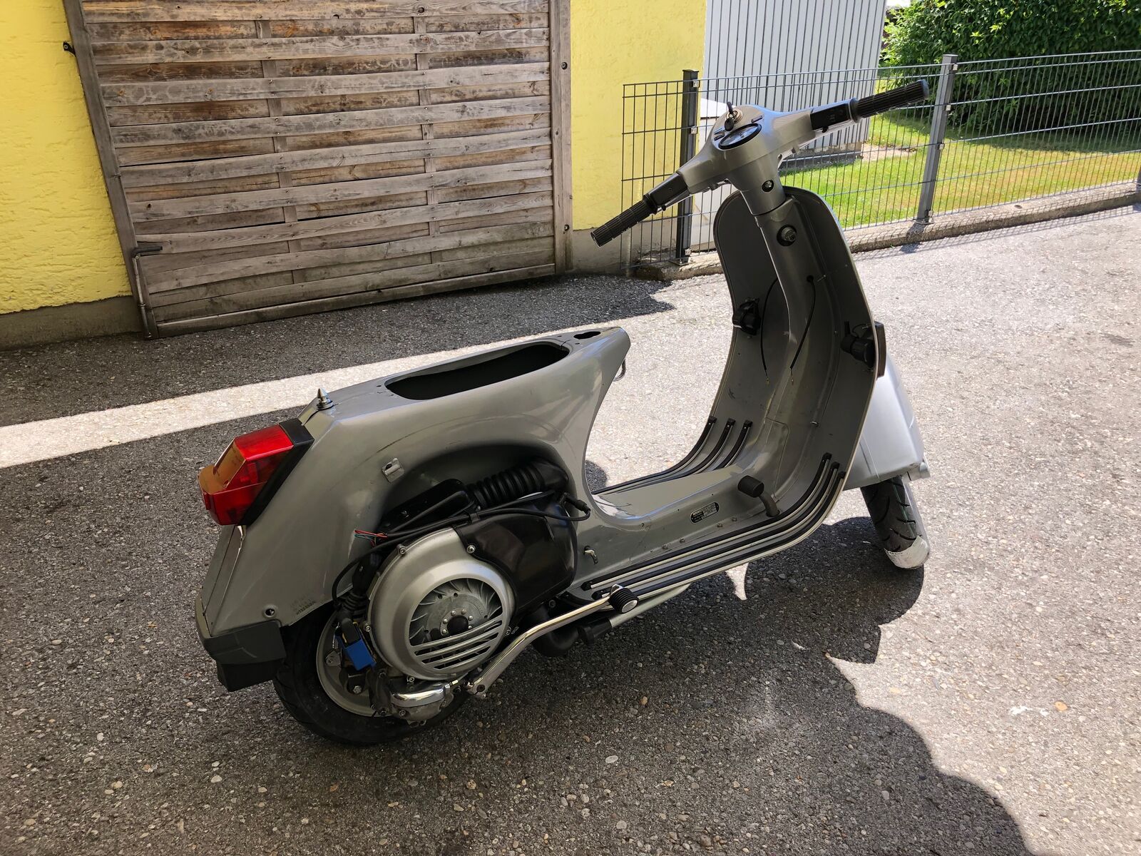

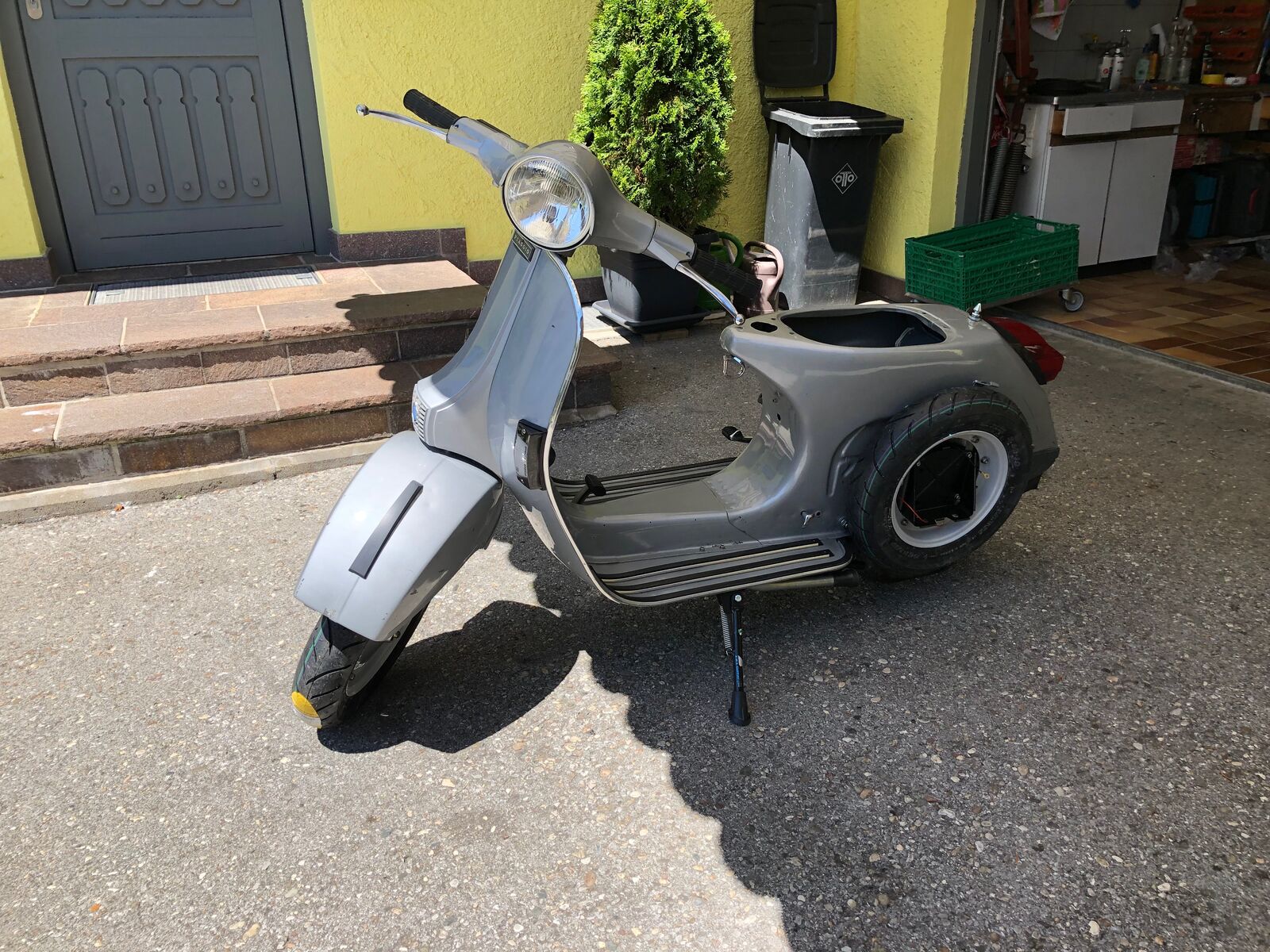

    Die Vespa ist eine P200E Bj 81 komplett original mit nur 6000km.
    Kurze Vorgeschichte, ich habe die Vespa fast komplett zerlegt gehabt, da sie wegen defekten Kabeln und wahrscheinlich auch CDI nicht mehr lief.
    Ich habe dem kompletten Kabelbaum, alle Bowdenzüge und sämtlich Gummilager erneuert, den Vergaser im Ultraschallbad gereinigt und neu abgedichtet. Lediglich den Motor hab ich so gelassen wie er war, natürlich komplett gereinigt :) Auch der Zündung habe ich neue Kabel spendiert und auf 23° vor OT eingestellt.
