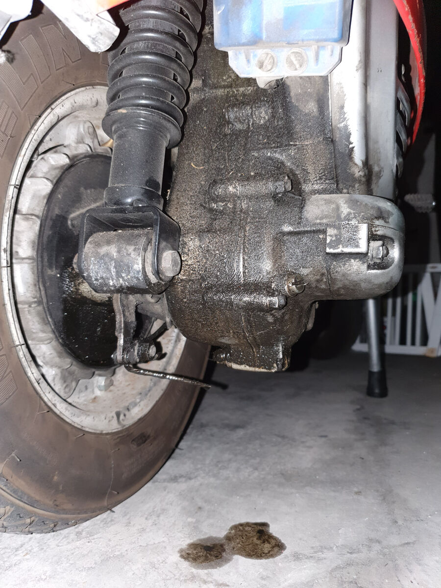

    Also Getriebeöl hatte ich kontrolliert, das passt.
    Hab mal den Ölverlust mit einem Papier aufgefangen. Bin mir nicht sicher, ob es Gemisch ist :+4

    Das ist kein Gemisch-Öl.

    Also den Gummiring habe ich verbaut, nur hat der Vorbesitzer eine Metalldichtung unter dem Vergaser eingeklemmt gehabt. Also ist das auf dem Foto wohl Getriebeöl :(
    Hab den Ölstand nämlich heute kontrolliert und da hat auch was gefehlt.

    Das kann nur Getriebeöl sein.
    Egal welches 2T-Öl du benutzt, es ist vielleicht farbig (rot, gelb, blau) aber nicht schwarz und undurchsichtig.
    Wird dir beim nächsten Wechsel des selbigen auffallen.

    Anhand dieses Bildes bin ich, wie einige andere auch der Meinung, dass der Wellendichtring an der Antriebswelle in jedem Fall einen Versuch wert ist.
    Der Ausbau des Hinterrades und der Bremsankerplatte ist echt machbar. Schau Dir auf YouTube ein Video an. Im besten Fall findest Du einen aussenliegenden Wellendichtring vor, hebelst den alten raus und drückst einen neuen rein.
