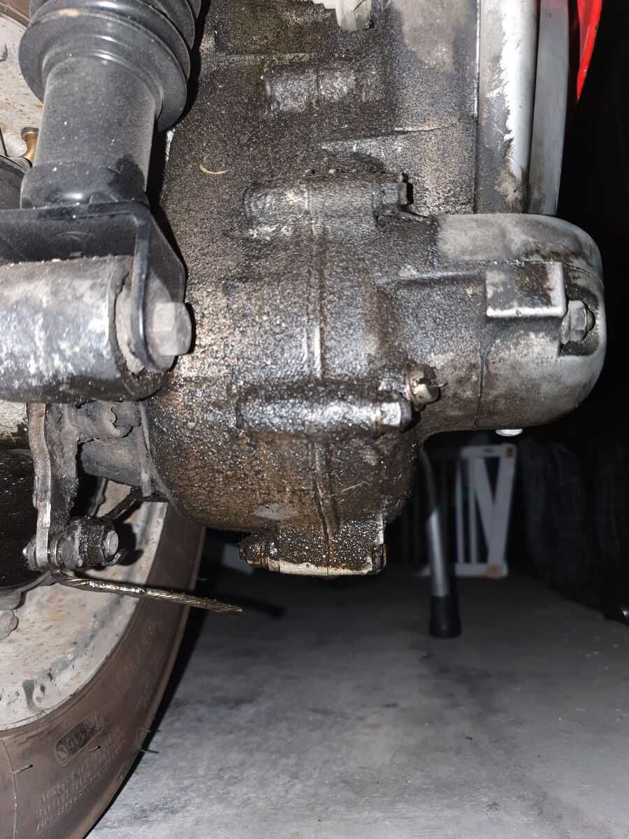

    Das Lenkradschloss hab ich mal richtig mit WD40 eingesprüht und siehe da, es geht. Nur das die beiden Nieten den äußeren Ring nicht richtig halten. Gibt es die einzeln oder habt ihr da nen Tip?
    Also ansonsten läuft die Vespa echt gut, zieht sauber durch, nur der Ölverlust hinten eben.
    Ich hab mal ein Bild in ungesäubertem Zustand gemacht.

    • August 1, 2019 at 22:18
    irgendwie sieht es so aus,als würde es in die Bremstrommel suppen --> Simmerring Antriebswelle.

    • August 1, 2019 at 22:47
    Und vom Vergaser...

    • August 2, 2019 at 14:49
    Also ich würde jetzt mal richtig sauber machen und dann nochmal ein Foto schießen. Denke es ist dann deutlicher zu erkennen, wo die Suppe herkommt.
    Auf jeden Fall läuft wie erwähnt in die Bremstrommel rein und ist für mich vom Simmerring der Antriebswelle.

    • August 2, 2019 at 20:49
    Nö, das ist leicht zu machen. Besorge dir dann auch gleich ne Dichtung für die Ankerplatte.
    Und dann eigentlich auch noch eine für die Vergaserwanne und den Vergaser in der Wanne.

    • August 3, 2019 at 23:28
    Das Vorgehen zum Tausch des Simmerrings hängt davon ab, ob er innen oder außen liegend ist. Am besten mal die Bremstrommel ab und nachsehen.

    • August 7, 2019 at 22:17
    Da kommen drei Dichtringe rein.

    Siff am Motor
    Für mich sieht der Siff am Motor auch mehr nach Sprit vom Vergaser aus. Wäre es Getriebeöl wegen einem undichten Simmering von der Antriebsachse an der Bremstrommel, so würde der Siff nicht oben aus dem Zentrum des Bremtrommelblechs (Dat schwarze Ding da) kommen, sondern es würde zwischen dem äußeren Rand des Bremstrommelblechs und der Bremstrommel heraus suppen UND die Bremse hinten hätte kaum noch oder sogar keine Bremskraft mehr, weil das Getriebeöl ja auch auf die Bremsfläche in der Bremstrommel träufelt.
