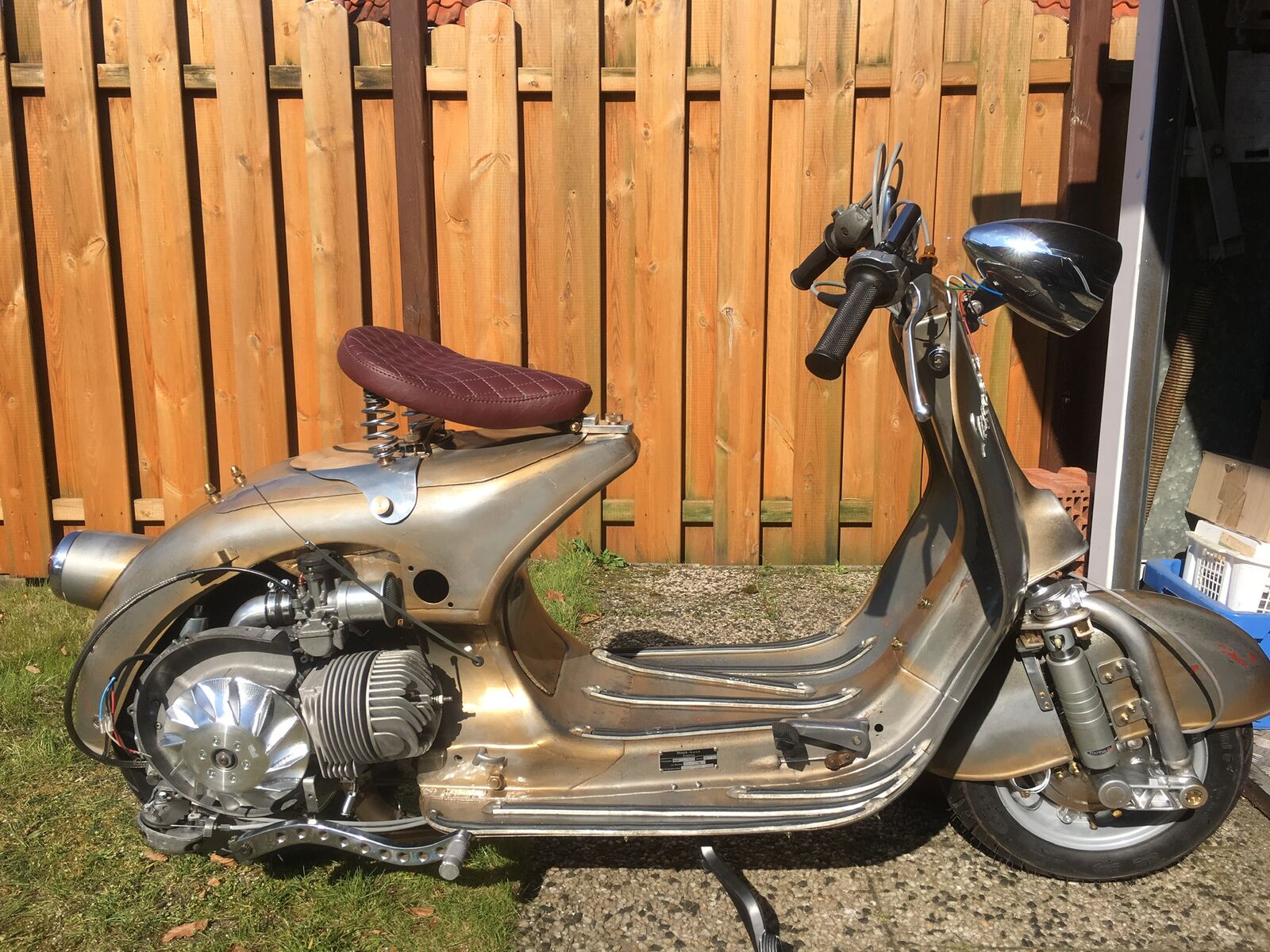

  • Ich hab ne PK Gabel drin, alles andere ist selbst gebaut, hab nicht mal den Motorhalter für den PX Motor genommen, hab ich zurückgeschickt und mir selbst einen gekantet, ist nich alles Gold was glänzt...
  • Ach ja, sieht sehr tief aus, ist ein Luftfahrwerk bei dem die Luft noch fehlt...
  • Danke, aber im Moment geht nix weiter, freu mich schon auf den Winter...
  • Ja, geile Kiste...
