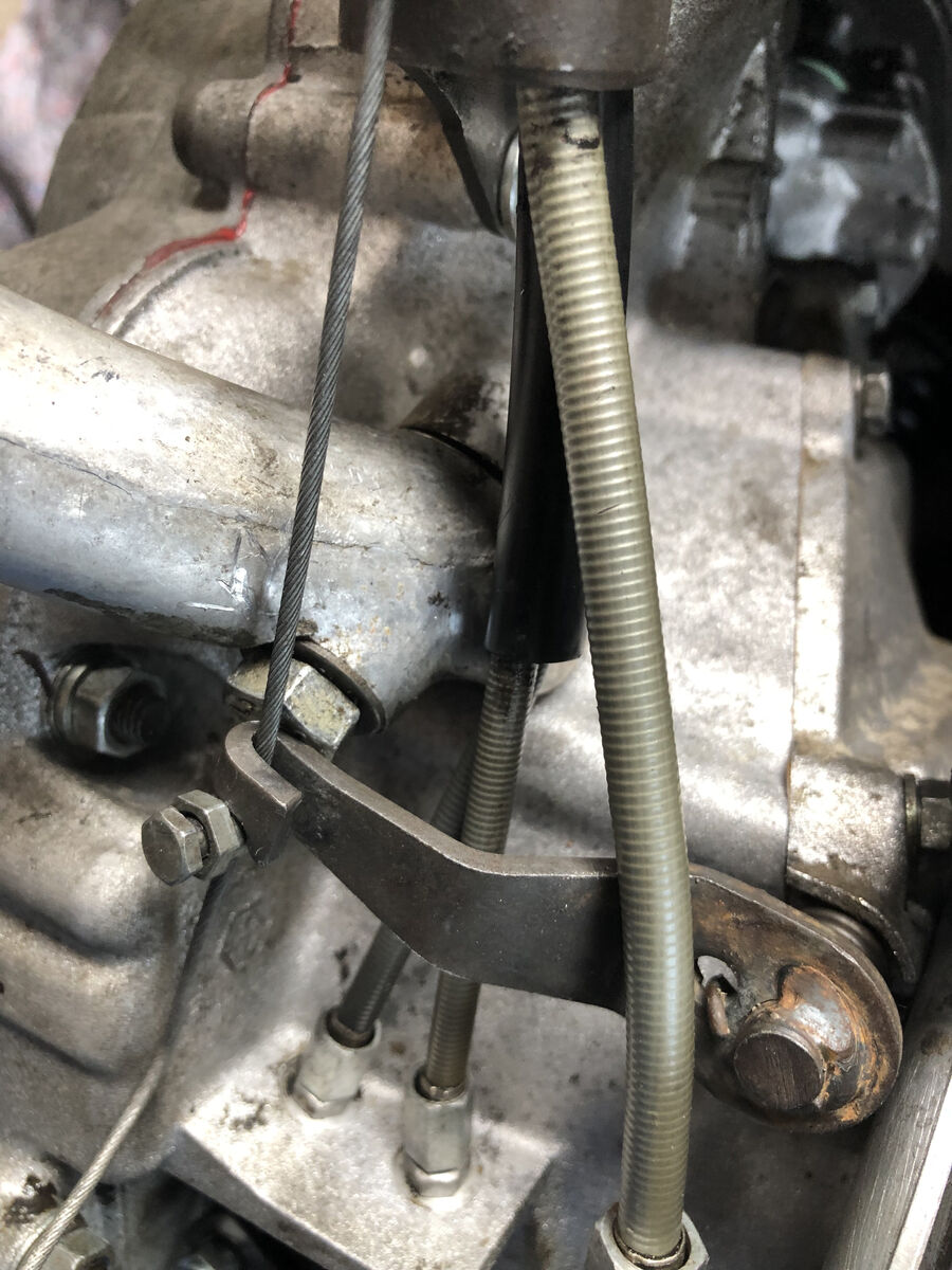

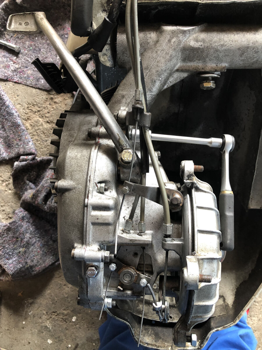

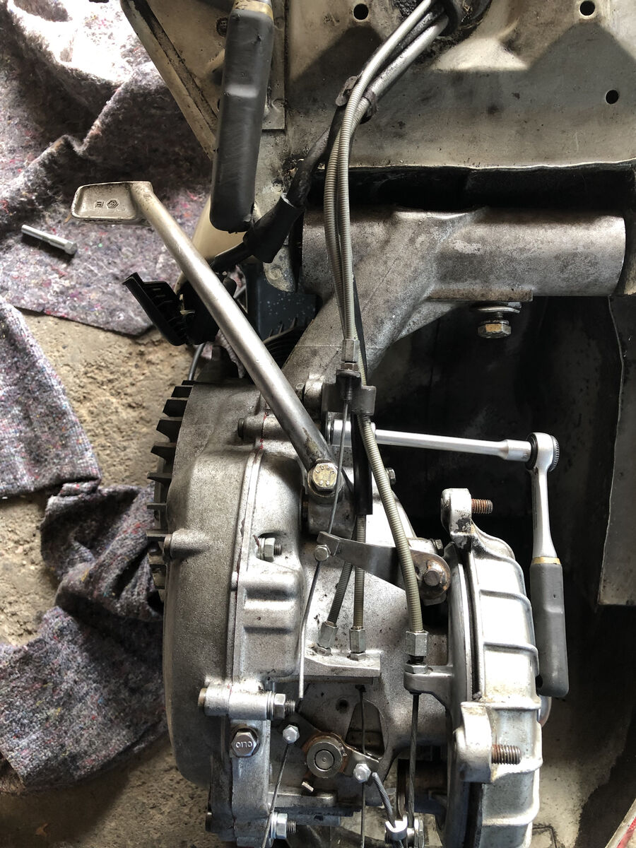

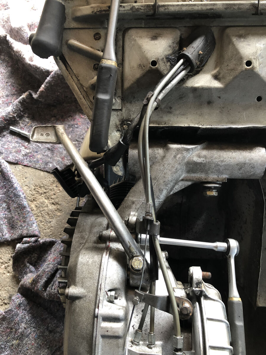

    Moin,
    nach dem neu lagern des Motors etc. bin ich jetzt am zusammenbauen.
    Seltsamerweise schleift jetzt der Kickstarter am Kupplungshebel bzw ist der Seilzug im Weg, ich bin ein bisschen verwundert weiß mir aber nicht mehr weiter zu behelfen.
    Folgend ein Paar Bilder.
    Außerdem hat sie leider noch immer keinen Zündfunken,
    Spule, Kabel und Kerze sind neu.
    Ich habe einer 82er 4 Blinker Vespa,
    ich habe schon erlesen das ich dann relativ einfach auf die Elektrische Zündung umbauen kann,
    allerdings bin ich mit den Angeboten schlichtweg überfordert, ich weiß nicht welche ich nehmen muss und mit welchem Zubehör.
    Jetzt im Moment ist eine drin mit 3 Kabeln und 5 Kondensatoren,
    könnte mir jemand mit einem Link weiterhelfen ?
    Vielen Dank

    Du scheinst einen XL2 Kupplungshebel zu haben, der verdreht eingebaut wurde, oder du hast den Trennpilz im Hebel nicht eingesetzt.

    Den Hebel hatte ich aber nicht draußen und der Kicker war vorher total freigängig...

    Muss da nicht ein kurzer Kupplungsarm rein?

    Hab ihn entdeckt auf Bildern.
    Der müsste eigentlich drinnen sein,
    muss ich wohl nochmal nachgucken.

    Ohne Trennpilz funktioniert die Kupplung ja nicht.
    Klebt der noch im Deckel oder ist er in den Motor gefallen?

    Der war im Deckel, hab grad Bilder angeguckt.
    Muss ich wohl nochmal nachschauen

    Naxh den Fotos hast du -wie Volker schon geschrieben hat - einen Kupplungsarm von der XL2 und damit notwendig auch den gezahnten Druckpilz.
    Du kannst die Position des Hebelarms verändern, indem du die Position der Zahnung zur Gegenzahnung veränderst. Der Arm steht danach deutlich Richtung 8 Uhr, nicht bei 10 Uhr wie jetzt auf dem ersten Foto.

    Es war der Pilz der gefehlt hat, danke für eure Tipps :)
