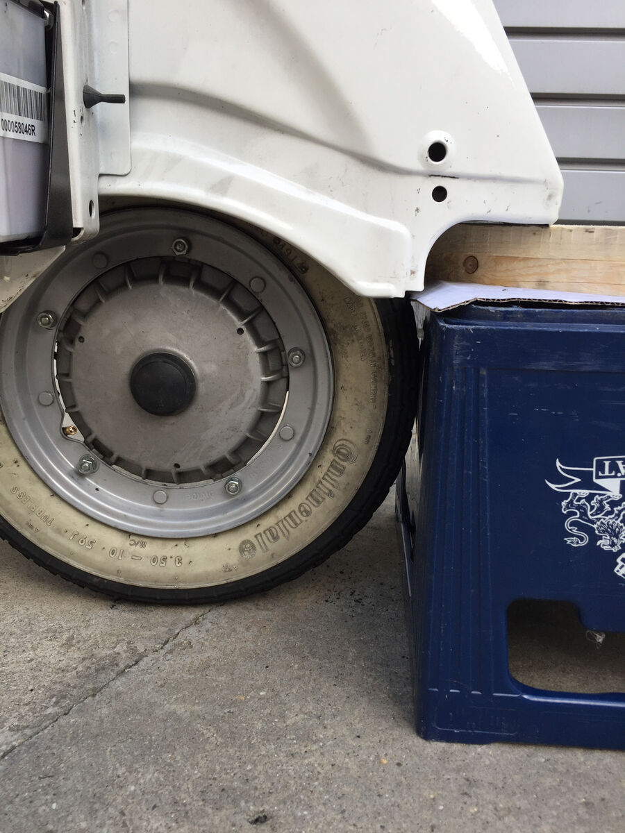

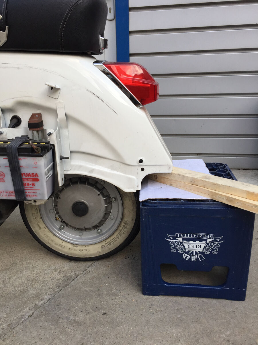

    Einzig: das aufbocken der Vespa war sehr mühsam und hat auch Erinnerungen für meine Bandscheiben geschaffen... ich habe das Heck der PX einfach auf eine Bierkiste + Holzpflock gestellt... dachte erst, dass das superschlau ist - dann hab ich festgestellt, dass ich den Reifen trotzdem nicht raus bekomme, weil der Rahmen im weg war... obwohl ich auch zusätzlich noch das Reserverrad abmontiert habe... (siehe Foto)
    Wie macht ihr das? Hätte ich die Bierkiste hochkant nehmen sollen (und damit riskieren, dass der Hauptständer einklappt und die Vespa umfällt)?

  • Zu Hause: Lege zwei Bretter unter den Hauptständer und habe eine Dachlatte mit leichter Nut an einem Ende, die unter den Gepäckträger geklemmt wird und das Heck inkl. Reifen dann weit genug anhebt. Ist trotzdem noch eine Fummelei.
    Unterwegs: PX auf dem Haupständer, stelle mich auf die Motorseite, kippe die PX zu mir, beuge mich drüber, balancier das ganze aus und fummel das Rad raus bzw. rein. Die Fummelei bleibt und es ist sehr kippelig.
    Hat bisher beides perfekt funktioniert.
