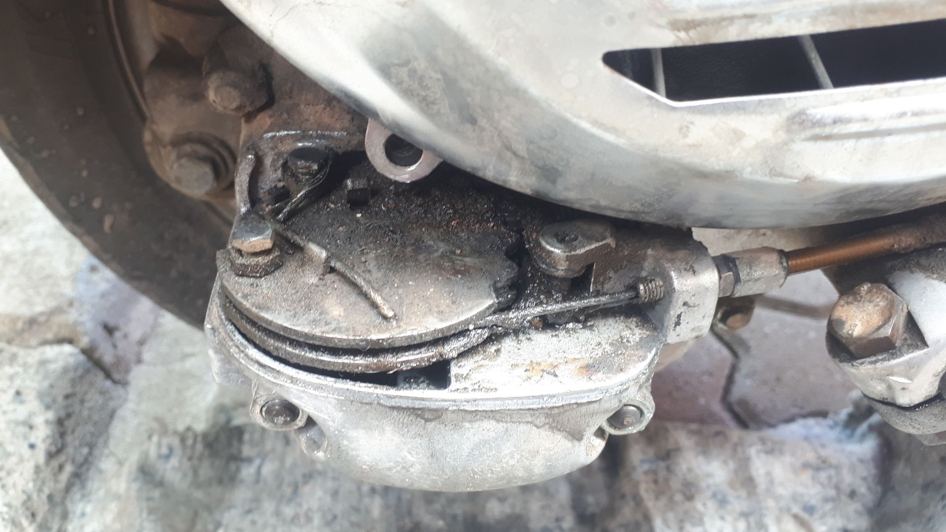

  • Den möglicherweise kränkelnden Schaltzug sehe ich am einfachsten wenn ich die Lenkerabdeckung abnehme?
    Jein, der Zug kann ja auch irgendwo mittendrin anfangen sich aufzulösen. Löse die Züge unten an der Schaltraste, mach die Lenkerabdeckung ab und zieh den kompletten Zug raus.... aber nur den Bowdenzug nicht die Hülle ;)
    Dann siehst du ja ob die beschädigt sind. Beim wiedereinfädeln gerne 'nen Schuss Flutschi (ich nehme immer Ballistol-Teflonspray) mit rein. Bitte kein WD40, das verharzt nach gewisser Zeit.
    Dabei kannst du dann auch gleich die Schaltraste säubern und neu fetten.

  • Naja, es kann schon sein, wenn der Zug beschädigt ist und sich beim Schalten längt, dass sich dann die Schaltraste gar nicht so weit bewegt, wie es der Hebelweg am Lenker suggeriert.
    /Nachtrag: Wenn die Schaltraste nur so halb schaltet, kann es theoretisch schon sein, dass durch Lastwechsel, Schlaglöcher etc. dann irgendwann der Implus für Vollendung des Schaltvorganges einfach "so" kommt.

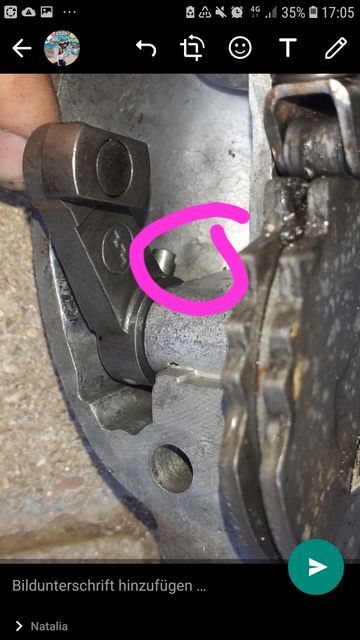

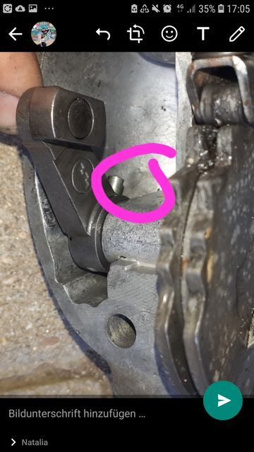

  • mach mal die Schaltraste ab und guck ob sich nicht der Keil unten in der Schaltraste zum umlenkhebel sich nicht gelockert hat !
    Hatte das mal und entsprach so ähnlich wie du es beschrieben hast ...

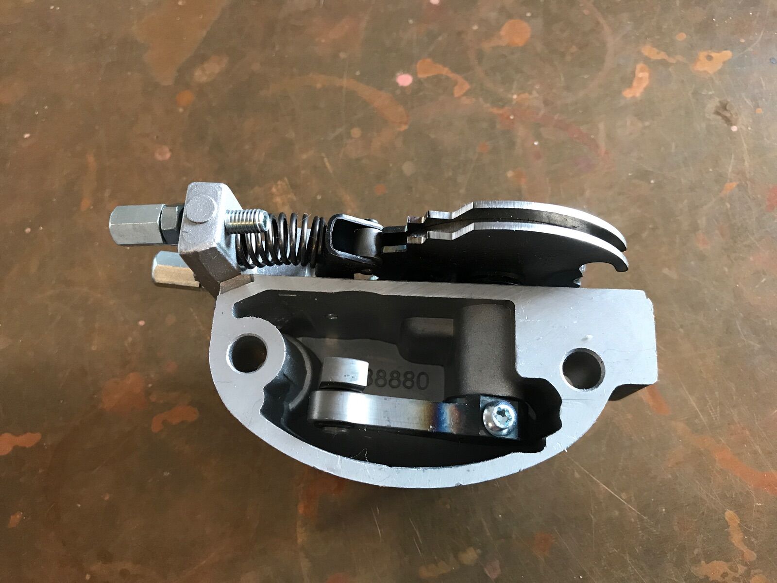

  • Ich würde den Innereien der Schaltraste etwas Beachtung schenken und checken, ob das noch alles funktional ist.

    Kann ja die gleiche Ursache haben, sich längende Züge, die vielleicht auch nicht mehr gut eingestellt sind. Genauso kann auch ein nicht mehr korrekt ausdistanziertes Getriebe in Verbindung mit einem verschlissenen Schaltkreuz in Frage kommen. Aber bevor Du da ran gehst, mach mal erstmal die Züge und stell die auch vernünftig wieder ein, das ist wesentlich einfacher als gleich den Motor zu spalten um sich Schaltkreuz und Getriebe anzusehen. :)

  • genau den meinte ich !
    Wenn jetzt es eh auseinader hast dann guck auch gleich ob sich evtl der Schaltbolzen gelockert hat ,aber aufpassen ! LINKSGEWINDE !!

    Lelox, grüß dich. Hat alles etwas gedauert. Hab einen Zug kaputt gemacht beim Rausziehen und auf diesem Kontinent Ersatzteile zu besorgen, und seien sie noch so banal, wird immer zu einer mehrtägigen Expedition durch den urbanen Dschungel. Ich hab sämtliche eurer Punkte überprüft. Läuft alles normal. Keine Auffälligkeiten.
    Die Abdeckung der Schaltraste war schlecht verschraubt und der Witterung ausgesetzt für en paar hundert Kilometer. Dadurch war nahezu kein Fett mehr auf der und um die Schaltraste. Könnte das irgendwie das Ganze erklären?
    Da die Karre am Montag eh aufm LKW geht, setz ich jetzt wieder alles zusammen und werd dann ja sehen, ob die Probleme wieder auftreten, wenn die Reise weitergeht.
