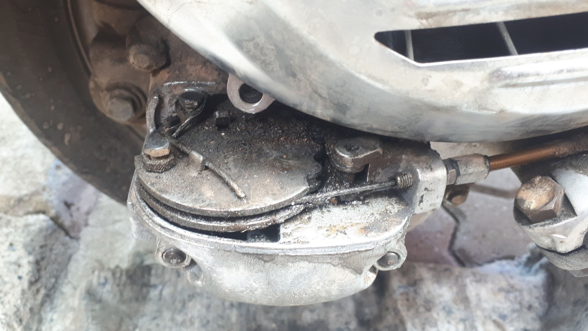

    Sollte da nicht etwas mehr Fett sein? Hab noch nix gemacht. Nur den Deckel ab...

    Wenn Du die Schaltraste abnimmst, kann säubern und neu fetten nicht schaden.
    Vielleicht ist aber ohnehin eine neue fällig. Interessant wird das Innenleben sein.

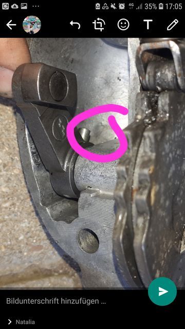

    Zitat von CARDOC2001
    mach mal die Schaltraste ab und guck ob sich nicht der Keil unten in der Schaltraste zum umlenkhebel sich nicht gelockert hat !
    Meinst du den Stift, den ich markiert hab? Falls ja, der sitzt fest.
    Schaltraste hat kein Spiel. Ich zieh jetzt mal die Züge raus.

    genau den meinte ich !
    Wenn jetzt es eh auseinader hast dann guck auch gleich ob sich evtl der Schaltbolzen gelockert hat ,aber aufpassen ! LINKSGEWINDE !!
