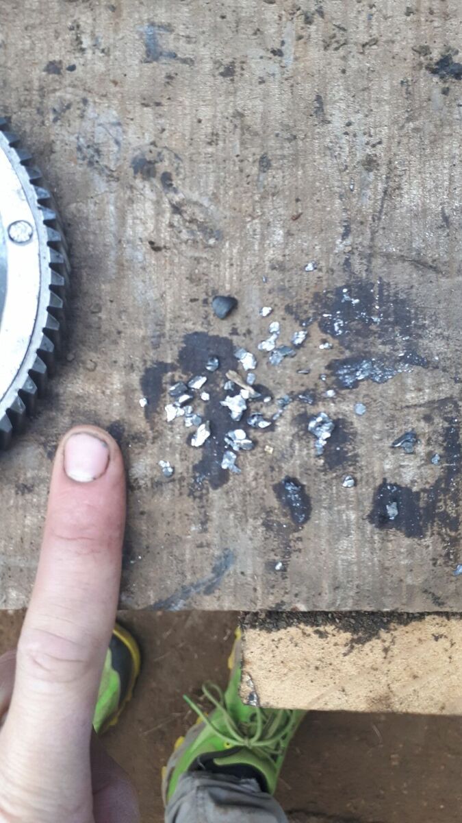

  • Nun verläuft es leider wieder etwas schneller und ungenauer als ich mir das wünschen würde. Aber der Kollege hat immerhin ne ganze Weile am offenen Motor alles abgesucht.
    1. Ein Riesenhaufen, teils große, Metallstückchen im Motor. Herkunft unbekannt. Siehe Foto 1.
    2. Das Kurbelwellenlager ist im Eimer.
    3. Der Simmerring kupplungsseitig muss neu. Auf Nachfrage bekomme ich nur immer das spanische Wort für "verbraucht" oder "benutzt". Wenn es an den Tausch geht, ergründe ich genauer inwiefern er verbraucht war.
    4. Die Kronenmutter der Kupplung saß dermaßen locker, dass ich sie nach Hochbiegen der Sicherung mit der entsprechenden Nuss von Hand abdrehen konnte. Da hat der Mechaniker (ich) beim Wechsel der Beläge geschlampt. Und so bin ich schon 18.000 km gefahren.
    5. Schaltkreuz sieht auch nicht mehr so klasse aus. Runde Ecken.

  • Moin.
    Das werden Rester des Lagerkäfigs sein.
    Lose Kronenmutter sollte durch klappern oder schlagen im Leerlauf mit Standgas zu hören sein.
    Am Ende haben diese Schläge das Lager zerstört. Was aber nicht sein muss. Ein relativ häufig vorkommender Schaden. Nicht nur bei Vespa.
    Also vorerst alles halb so schlimm.
