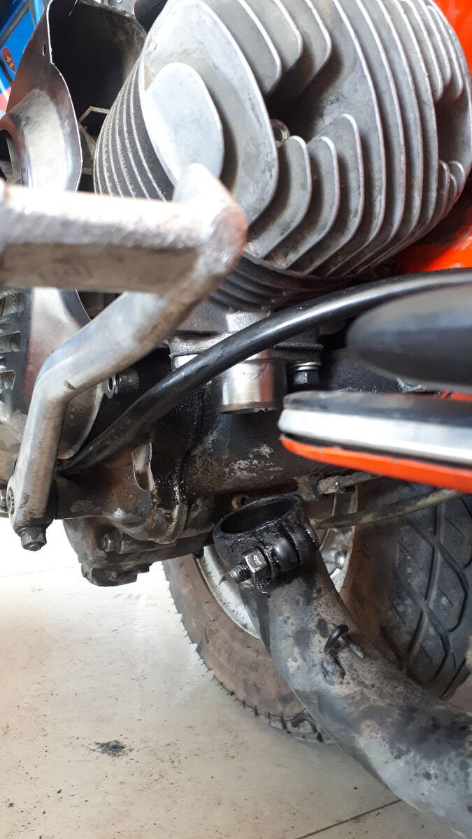

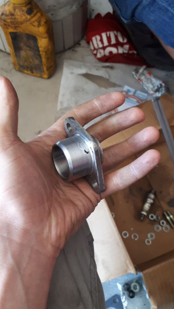

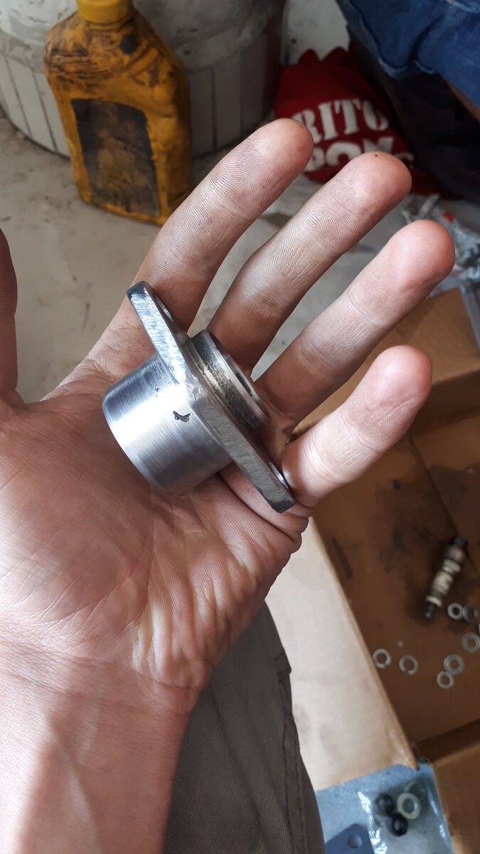

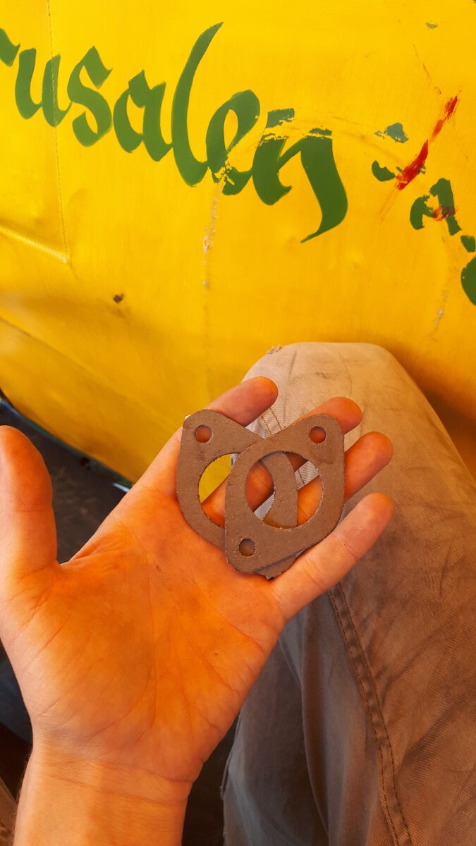

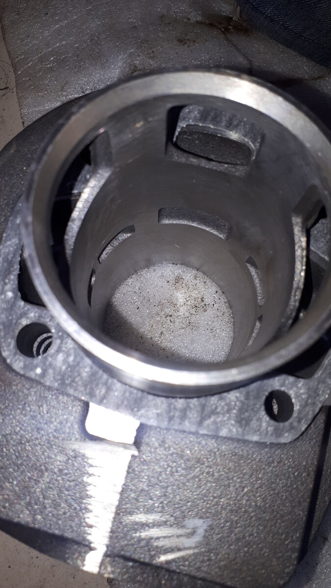

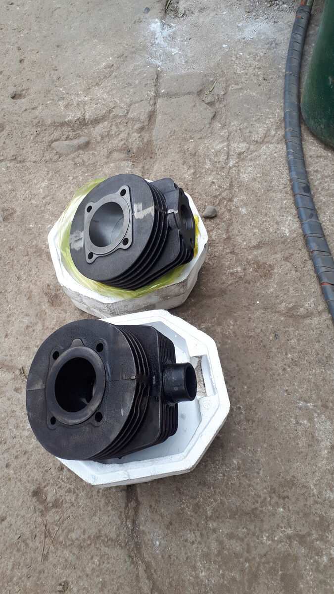

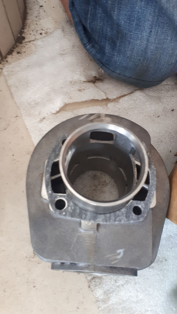

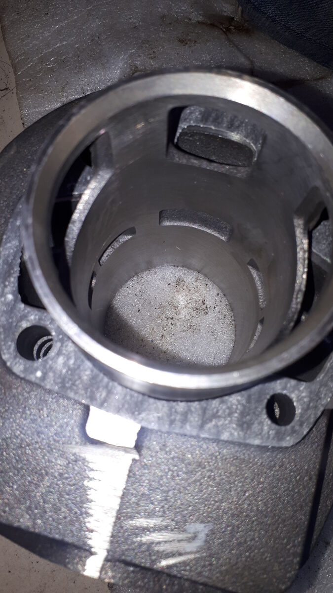

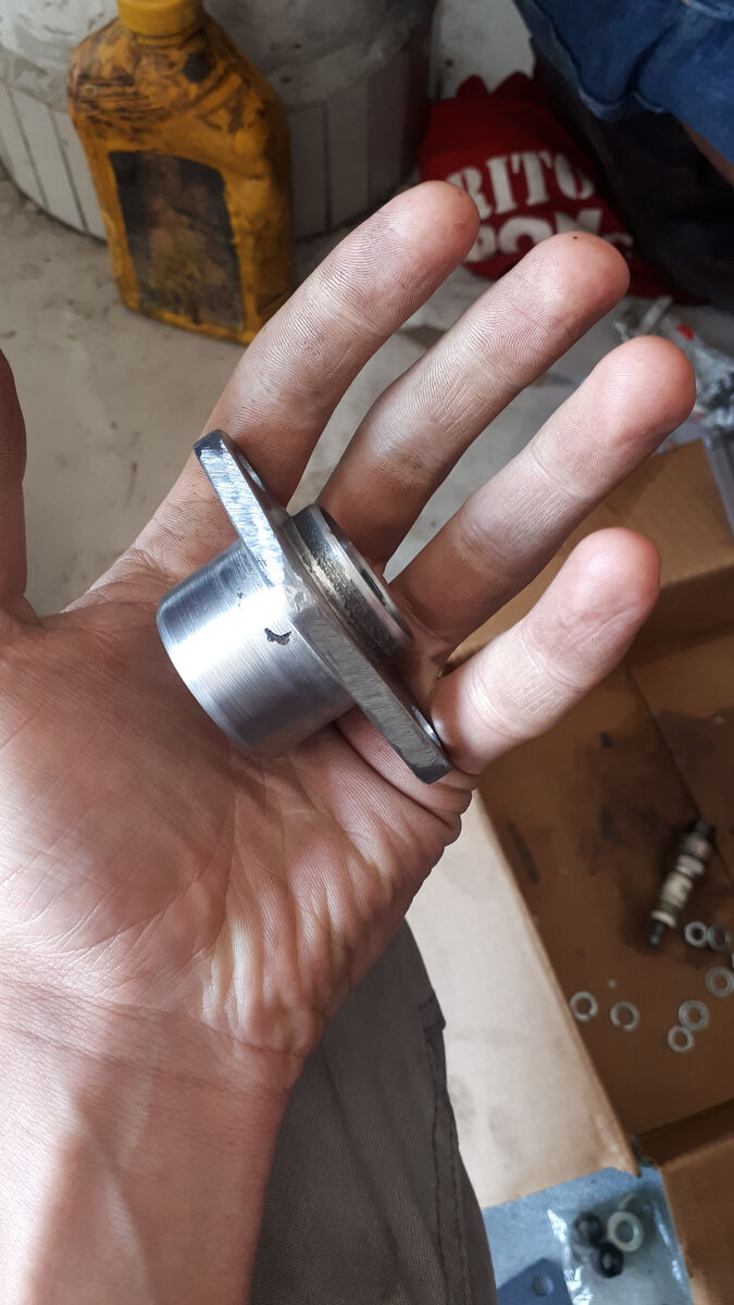

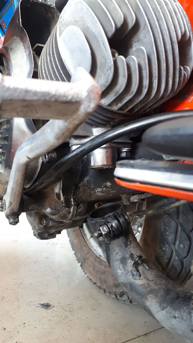

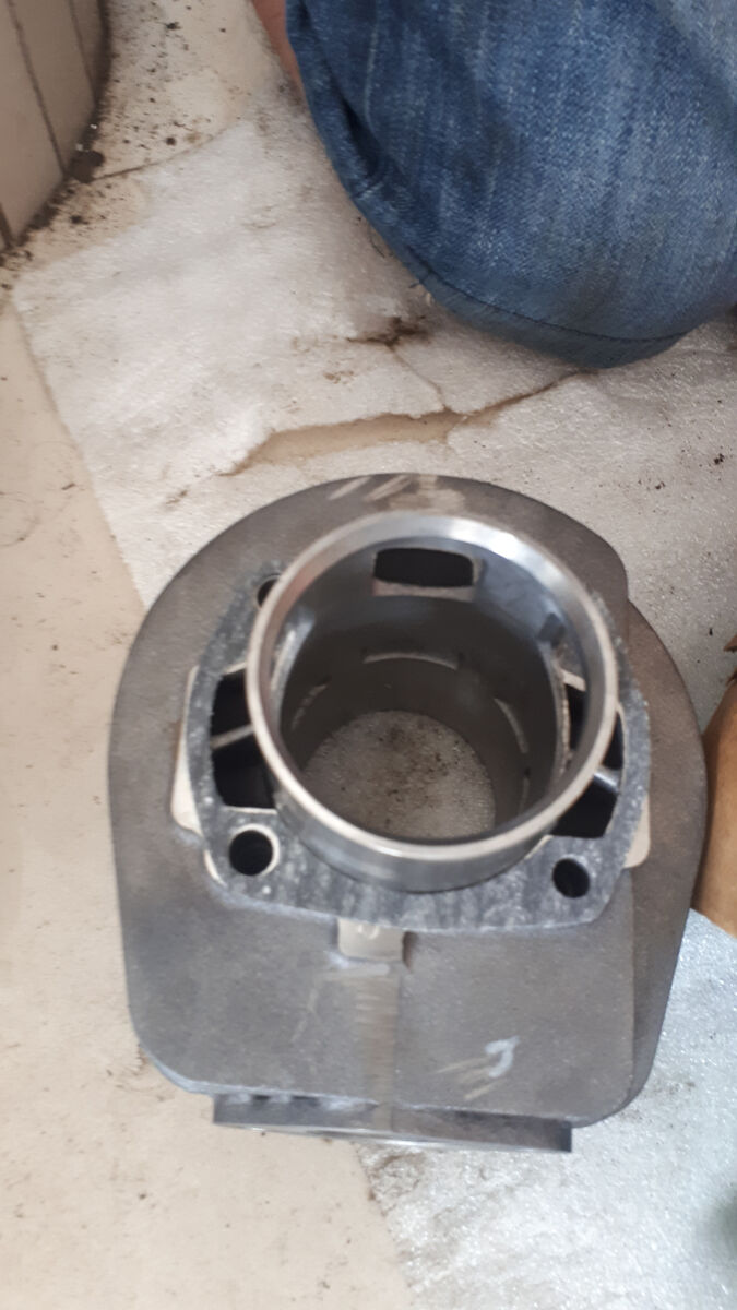

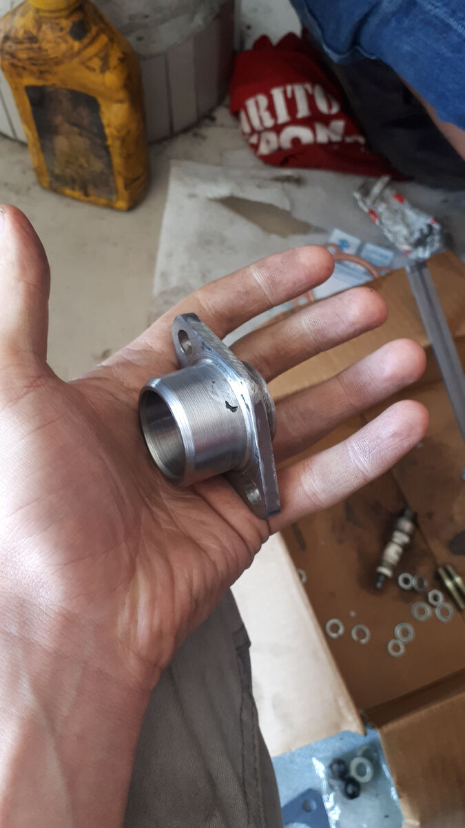

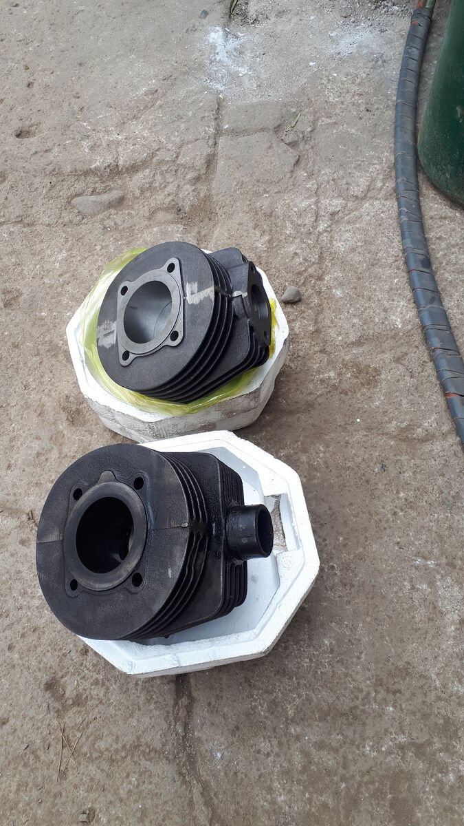

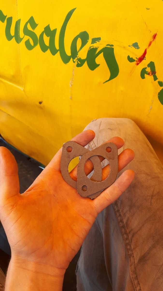

    So Leute, es hat sich enorm gezogen, aber habe jetzt einen 150 cc Zylinder einer Bajaj Torito 2T unter meiner Reuse. Wie erwartet passt der Zylinder selbst hervorragend und ebenfalls wie erwartet gab's mit dem Auspuff bisschen Probleme. Aber mit nem spezialangefertigten Drehteil, das ich Mal als Adapterplatte bezeichnen würde und viel Gewalt hängt der Auspuff nun auch drunter. Nicht 100% dicht, aber 99%. Dafür musste er mit dieser Lösung nicht zerflext werden. Paar Bilder anbei.
    Als der peruanische Schrauber den Eimer drangemacht hat, sind mir ein paar Sachen aufgefallen, die ich mit euch teilen möchte.
    1) Der Torito kommt original mit einer Zylinderkopfdichtung und da der Topf mehr oder minder identisch mit dem Piaggio ist, hab ich jetzt auch eine.
    2) Besagte ZKD und auch die ZFD hat mir der Kollege mit Silikon an den Zylinder geklebt. Ist das gängige Schrauberpraxis?
    3) Größerer Zylinder = größere Hauptdüse nötig?
    Den ausführlichen Bericht findet ihr dann denke ich spätestens morgen auch in meinem Blog.

    3) Anderer Zylinder = andere Bedüsung.
    Sieh zu, daß der Auspuff möglichst spannungsfrei montiert ist. Sonst kann das üble Vibrationen verursachen.

    Ist schon ok so mit dem Silikon. Wird bestimmt Motordichtmasse sein. Damit gleichst du Sachen aus was die Dichtung nicht hinbekommt. Falschluft somit am Zylinder zu 99% ausgeschlossen bis auf Montagefehler.
    Hat er in den Vergaser geschaut?
    Vielleicht reicht es so schon aus mit der Hauptdüse. Der alte musste ja schon fetter bedüst werden damit er den schlechten Zylinder und Kolbenringe ausgleicht.
    Grüße Mario

    Guter Schritt, Norman. Hoffentlich beginnt jetzt ein etwas an Schraubereien ärmeres Kapitel Deiner Fahrt.
    Mit der Hauptdüse wirst Du irgendwo um die 102 landen - je nach Höhe. Was für eine Nebendüse hast Du drin?

    Bin mal gespannt wie lange diese Zylinderkopfdichtung aus Papier hält. Lass dir auf jeden Fall Reservedichtungen mitgeben...Auf jeden Fall meine beiden Daumen und die großen Onkel hoch!

    Normalerweise ist bei den Bajaj Zylinder eigentlich eine Kupferdichtung beim Zylinderkopf verbaut und keine Papierdichtung!
    Als Ersatz kann auch die Dichtung der 125/150er LML Star Zylinder verwendet werden.
    Haben den gleichen Lochstich und sind auch von der Stärke gleich.

    Nee, der Jung war mechanisch gut, aber aus dem Gespraech raus hatte ich recht schnell den Verdacht, dass er sich mit dem SI-Vergaser nicht wirklich auskennt.
    Die 100 ist wie ich meine ja Standard fuer die P125X. Ich fahre wegen des SIP Road 2.0 eine 104.
    Ich hoffe natuerlich auch auf weniger. Man sollte aber nicht vergessen, dass das nach 7.000 km jetzt die ersten "richtigen" Probleme waren. Nicht, dass der Eindruck entsteht meine Muehle ist staendig kaputt.
    ND 45-140. Wie oben erwaehnt bin ich ja jetzt schon mit der (zugegebenermassen) bewusst etwas groesser gewaehlten 104 unterwegs.
    Edit: Denke ich werde konsequenterweise Mal auf 110 gehen und Choketest machen, regelmaessig Kerze pruefen etc.. So wird sich im Laufe der Zeit rauskristallisieren was ich brauche. Aber ich entnehme den Antworten, dass ich mit der 110 Mal sicher nicht zu mager unterwegs bin. Das ist doch schoen. Denn zu mager bin ich selbst schon. Das brauch ich bei der Alten nicht auch noch.
    Exakt. Der Hallodri hat mir aber erst die von mir gegenueber besorgte Papierdichtung verbaut um mir im Anschluss zu sagen, dass er auch die originalen Bajaj-Kupferdichtungen hat. Naja, so hab ich immerhin als Ersatzteil ne Kupferdichtung.
    @jack o'neill : Habe natuerlich gleich vorsorglich von saemtlichen Dichtungen nen Satz ins Gepaeckfach gepackt. Danke fuer deine Abhandlung ueber "Silikon, das elende Zeug" klatschen-)
    mal sehen wie lange der Hobel dann jetzt in der Konstellation haelt.
    Danke an der Stelle an alle, die mir hier durch ihre Antworten geholfen haben und mich damit zur richtigen Entscheidung mit dem neuen Eimer genoetigt haben. Ich weiss ja wo ich euch finde, wenns wieder krankt...
