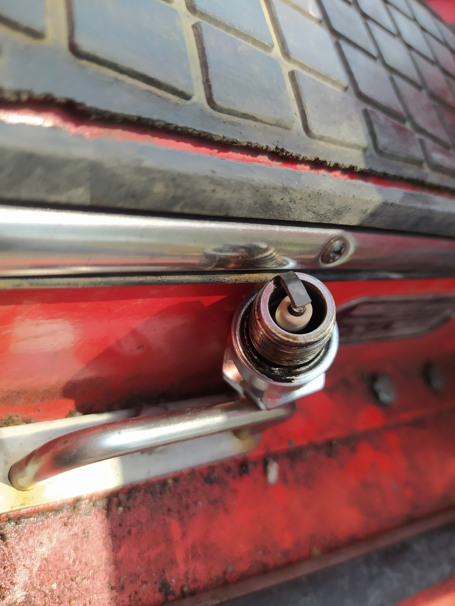

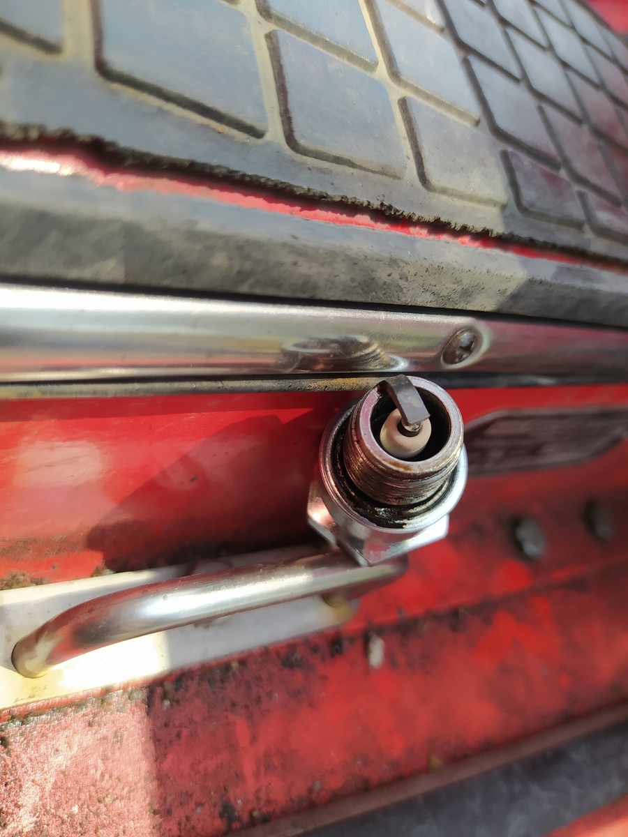

    Sag ma, irre ich oder hat dat Dingen nen (zugegeben minimalen) Braunstich?
    War unterwegs mit Zündung auf ca. 18 Grad, Zündkerze von BH8S auf BH7S, also ne Nummer kälter. Dazu den Gaser NOCHMAL (zum 47-sten Mal) grundgereinigt.
    Ich habe auch den Eindruck, dass sie sich etwas besser anfühlt und klingt. Außerdem hats mir nicht wie sonst jedes Mal schon nach der kurzen Strecke ausm Zündkerzenloch gequalmt, als ich die Kerze ausgeschraubt hab.
    Das Kerzenbild ist von exakt 1,0 km (laut google Maps). Natürlich nicht genug, aber bislang hat sie sich nicht gut genug für eine längere Probefahrt angefühlt. Jetzt hab ich den Eindruck, dass ich es wagen kann. Nach dem Mittagessen noch paar kleinere Anpassungen und dann ab dafür.

    Ähhm. Nein.
    Bei NGK ist es anders.
    Um so höher die Zahl desto kühler. Also eine 8ter eher für Sommer und 10ner schon Racing.
    6er für Winter oder auch niedrig Oktansprit.
    Bosch ist kleine Zahl kühl.
    Sieht auf dem Bild nach guter Ausgangsbasis für eine frische Kerze aus.
    Aber gutes Bild frühestens nach 50km Langstrecke oder 100km Teilstrecke.

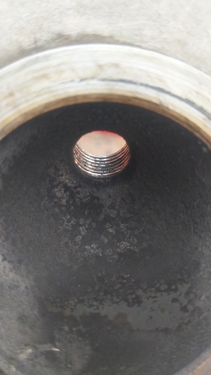

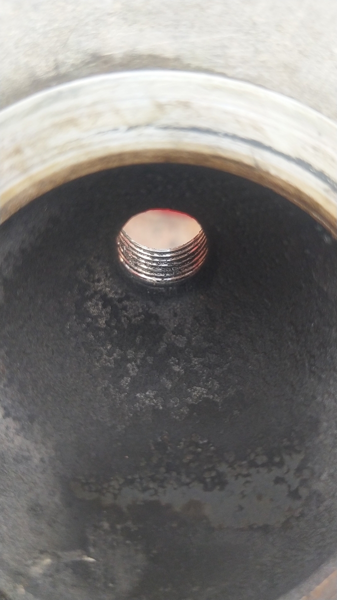

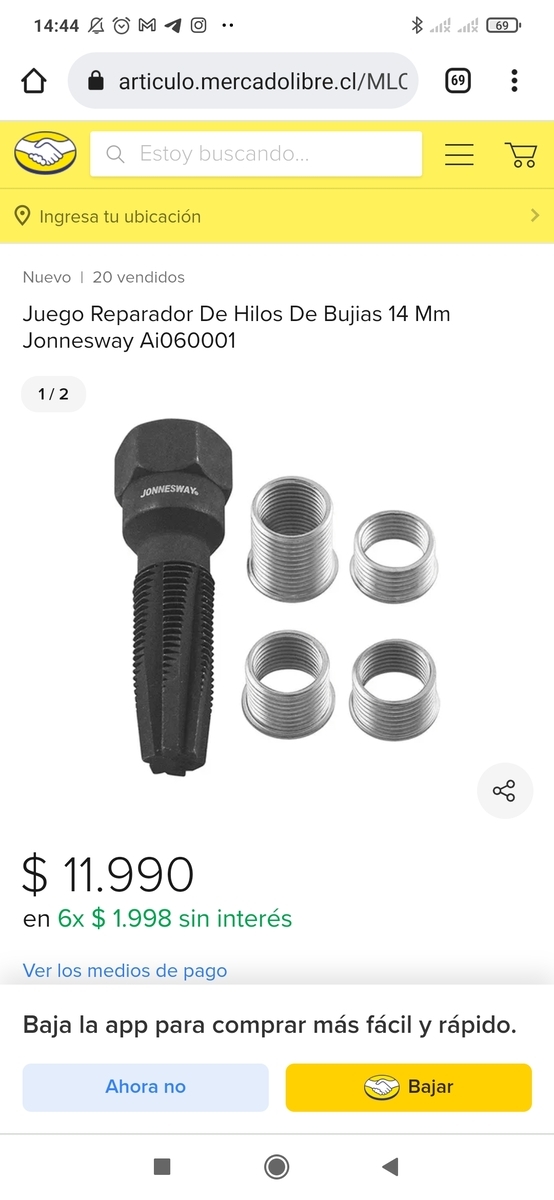

    Momentan hab ich wieder andere Sorgen. Gewinde im Zündkerzenloch ist am Arsch. Ich vermute, dass das auch vorher schon nicht mehr das Beste war und ebenfalls seinen Anteil an der weißen Kerze hatte. Mario hatte ja schon angemerkt, dass es aussah, als wäre diese zu locker eingeschraubt.

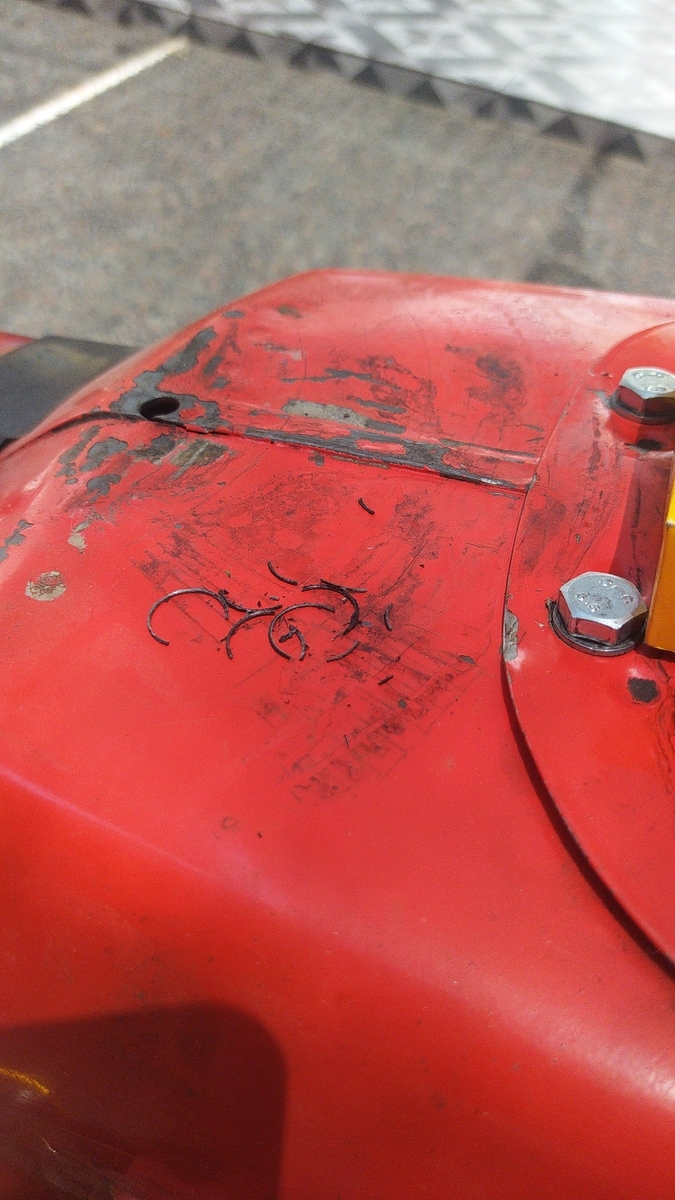

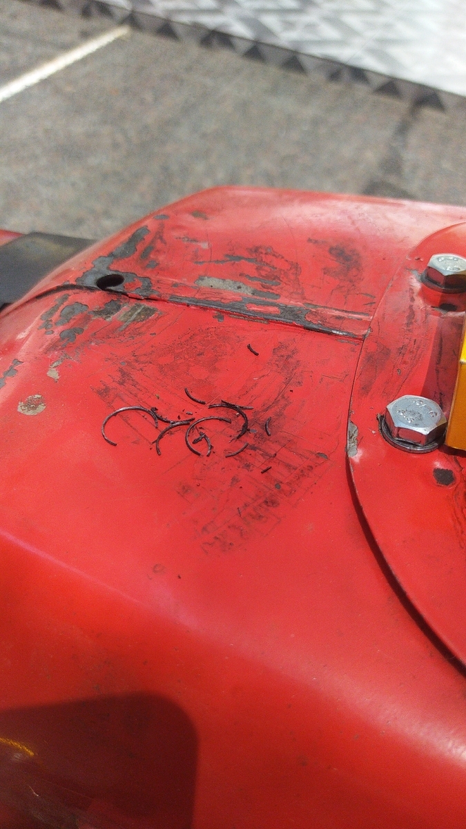

    Letztlich hab ich dem Ding dann denke ich mit dem selbst gebauten Kolbenstopper bzw. einem winzigen überstehenden Schweißpunkt im Gewinde eben jenes Kolbenstoppers nochmal zugesetzt und den Rest gegeben, als ich die Kerze jetzt mal mit Drehmoment 20 Nm angezogen hab. Auf einmal war mit einem Schlag alles ab und ich habe die Gewindegänge mit der Spitzzange rausangeln können.
    Zylinderkopf war mein originaler P125X Kopf.

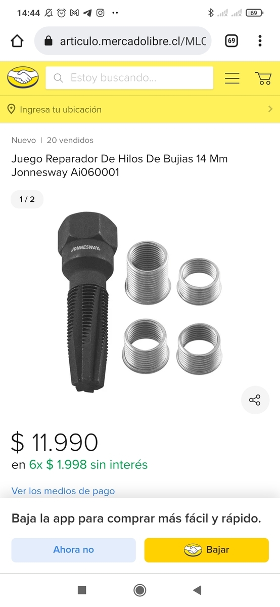

    Habe mir jetzt so ein Reparaturkit mit Helicoil bestellt. Wenn ich noch nen Bohrer 14,3 mm aufgetrieben bekomme, versuche ich es damit zumindest vorübergehend zu richten, bis ich was besseres auftreiben kann.
    Ansonsten bleibt jetzt echt bald nur noch ne Lieferung aus DE mit Zylinder und dann am besten auch grade noch neuer Kurbelwelle. Für alle, die sich wundern, warum ich das nicht längst mache. Ich scheue noch den bürokratischen Aufwand mit dem chilenischen Zoll. Die Einfuhrzölle können horrend (halber Warenwert) sein, abgesehen natürlich von den eigentlichen Kosten der Lieferung. Werde das aber bald in Betracht ziehen, wenn ich keinen anderen gangbaren Weg finde und die Grenzen dicht bleiben.

    Hat da keiner von deinen Bekannten einen passenden Kopf rumliegen?
  • Norman91
    185
    1,655
    280
    PX 80
    • December 7, 2021 at 17:07
    • #394
    Leider nein. Und der eine, der möglicherweise einen hat, ist ein rotes Tuch, seit er mir beim Kürzen der Leerluftgemischschraube das Gewinde im Schraubstock kaputt gemacht hat und hinterher steif und fest behauptet hat, dass ich das beim Einschrauben gewesen wäre.
    Da müsste ich viel von meinem Stolz runterschlucken. Aber wer weiß was noch kommt...

    Ich habe das ausgeleierte Gewinde am Zylinderkopf der großen Ape mit Helicoil repariert, hält zuverlässig seit Jahren. Das ist keine Behelfsreparatur.
  • Norman91
    185
    1,655
    280
    PX 80
    • December 7, 2021 at 21:55
    • #398
    Okay cool, das stimmt doch etwas zuversichtlicher. Der, bei dem ich sie unterstehen hatte, sagt, dadurch überhitzt der Zylinder irgendwie zusätzlich, weil Gase durchs Helicoil entweichen oder so was.
    Du hast mit 14,3 mm gebohrt, Gewinde geschnitten und Helicoil eingesetzt?

    Gibt es immer im Set.
    Bohrer mit Gewindebohrer und Gewindeeinsätze.
    Muss aber für die richtige Gewindesteigung sein.
    Muss auch nicht von Helicoil sein.

    Den Bohrer gabs hier leider nicht dazu :(
