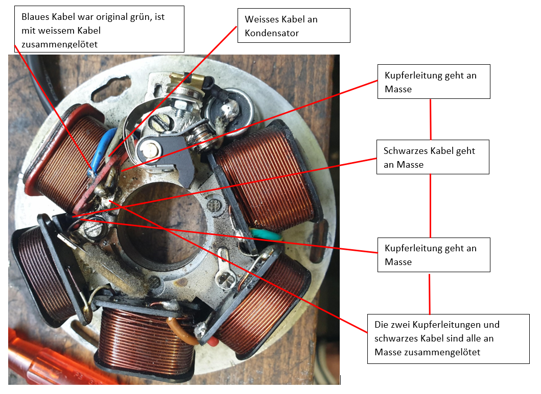

    hat jemanden ein bild von der platte mit kabel farben wo was kommt?

    Ist das so richtig? Ich glaube das eine der Kupferleitung von der Rote Spule, nicht an Masse sondern an das Weisse Kabel kommen sollte.
