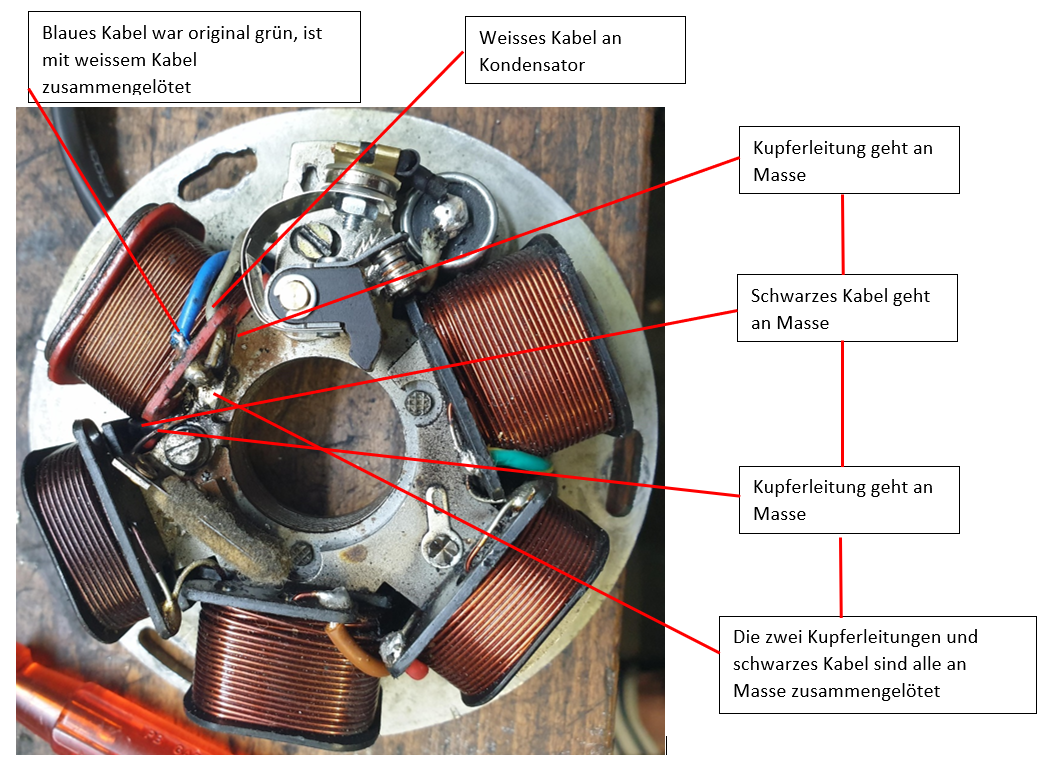

    also, es ist elektrisch. Benzin kommt immer durch und funken habe ich auch immer. Ich klemme den grünen ab und schaue was passiert.
    Ich habe bemerkt das es elektrisch ist, weil er wie wenn er fehlzündungen hat.
    Heute Morgen habe ich:
    Zündung eingestellt auf 21° war korrekt
    Kondensator und unterbrecher ersetzt
    Zündkerze ersetzt.
    Jetzt gehe ich eine neue zündspule holen.
  • Jet3
    90
    ET3, 50S, 50 Special
    • November 4, 2019 at 10:38
    • #28
    geht auch nicht. Also meine diagnose ist die zündplatte. Was meint ihr?

    hat jemanden ein bild von der platte mit kabel farben wo was kommt?
  • Jet3
    90
    • November 4, 2019 at 12:43
    • #30
    Ist das so richtig? Ich glaube das eine der Kupferleitung von der Rote Spule, nicht an Masse sondern an das Weisse Kabel kommen sollte.
