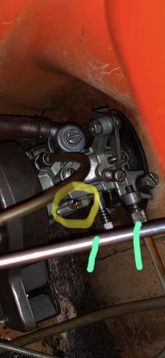

    Nein diese Schrauben sind nicht gemeint ich hänge mal ein älteres Bild an wo die Schraube noch drinnen ist. Mit grünen Strichen markiere ich mal die wo ich denke das du meinst und kreise die, die jetzt rausgefallen ist Gelb ein.

    Das ist die Nebendüse. Die hat keine Feder und wird nur fest eingeschraubt.

    Diese dreht sich aber immer je nachdem wieviel Gas man gibt auf und zu und jetzt hat sie sich ganz rausgedreht. Woran kann das liegen und was kann ich tun?

    Zu den Gründen, warum sich eine Düse löst...
    Wenn man möchte, daß ein Gewinde hält, muß es nicht nur intakt sein, sondern auch sauber und trocken und frei von Fett, Öl, Feuchtigkeit etc.
    Vielleicht hat die Düse jemand dreckig/ölig eingebaut und sie hat sich losgerüttelt.
    Passiert nicht oft, kann aber.
    Ist irgendeine Schmiere auf Gewinden, hat man das Festziehmoment von Schrauben/Muttern etc. nicht mehr im Griff und das Gewinde reisst leicht aus.
    Dann genügen Vibrationen (wie sie der Motor erzeugt) und die Düse fällt einfach raus - mangels intaktem Gewinde kann man die Düse eben nicht mehr festziehen.
    Das würde ich auf jeden Fall prüfen.

    Ist da denn die richtige Düse drin?
    Zumindest die Hauptdüsen gibt es doch als 5mm und 6mm Versionen.
    Wie schon geschrieben, prüfe die Gewinde, ob die ok sind und mach die sauber.
    Eine neue, passende Nebendüse würde ich schonmal besorgen, kosten ja nur 2 oder 3 Euro.
    Die Düse auf seinem Bild sieht wie die richtige aus. Da gibt's keine unterschiedlichen Gewinde.
    Das Problem wird auch nicht das Gewinde der Düse sein, sondern das im Vergaser (das Messing der Düse ist härter und zäher als die Alulegierung des Vergasergrundkörpers).
    Bevor ich eine Düse kaufe und merke dass es das nicht gebraucht hat, baue ich lieber erst den Vergaser aus und schaue nach, ob ich den nicht leider neu brauche - da wäre die besagte Düse ohnehin frisch dabei.
    Er kann ja mal ein Nahfoto von der Düse machen...auf dem sollte das Gewinde rattenscharf zu sehen sein. Ist an der Düse das Gewinde futsch, ist das gleiche im Vergaser höchstwahrscheinlich auch hinüber.
