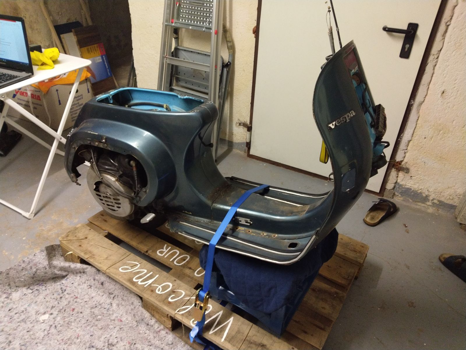

    Moin,

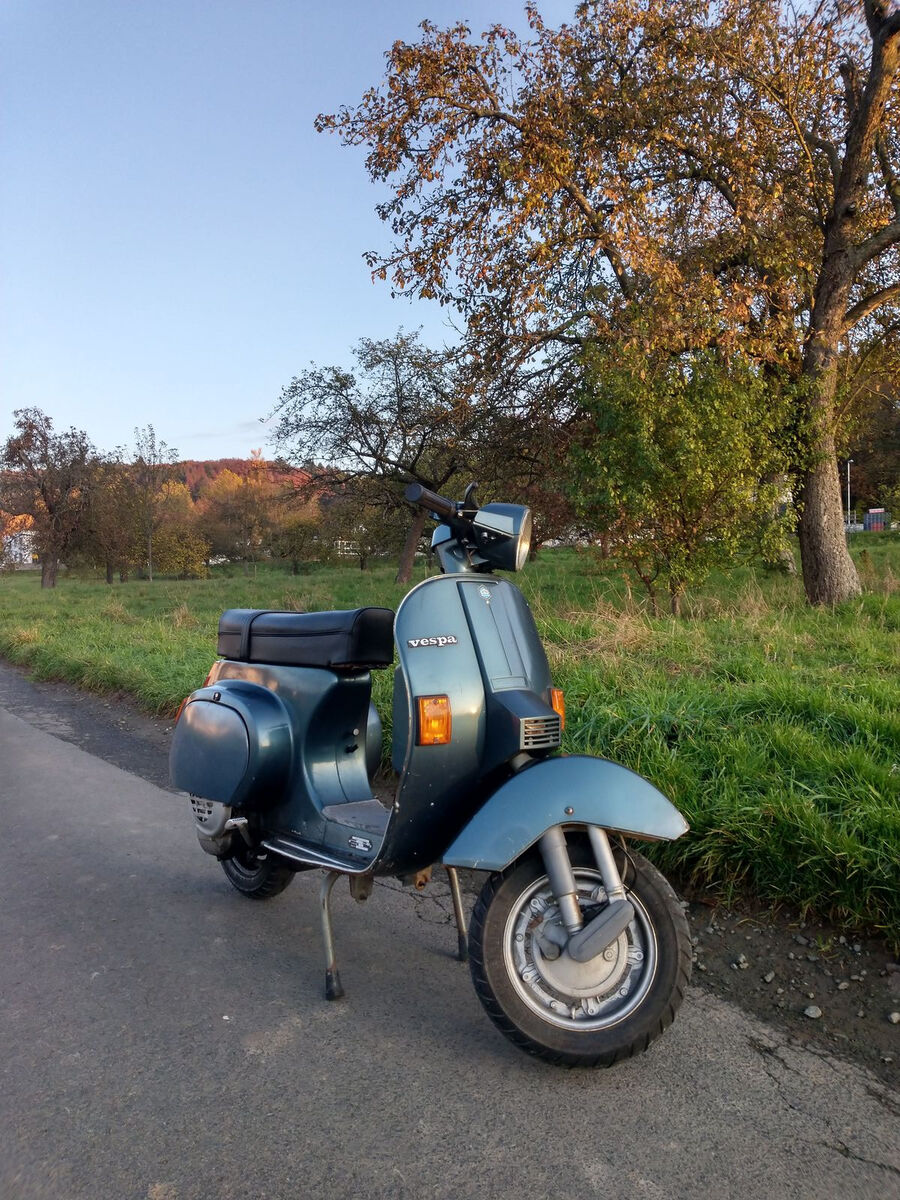

    ich würde gerne die Restauration meiner PK 50 S hier im Forum dokumentieren. Das ganze natürlich zum einen für mich selber aber auch, um von euren Erfahrungen und Ideen bei der Umsetzung zu profitieren.
    Zur Vespa: Es ist eine PK 50 S aus dem Jahre 1984. Die Kleine habe ich im April 2018 gekauft. Sie läuft ganz gut, hatte jedoch massive Probleme mit der Kupplung, die sehr schwergängig funktionierte. Außerdem lief der Motor nur mit gezogenem Choke. Dieses Problem konnte behoben werden, es lag an der defekten Nebendüse. Die Vespa war ursprünglich hellblau und wurde im Verlauf der Jahre schlecht lackiert.
    Zu mir: Ich habe die Vespa als absoluter Leie gekauft, weil es einfach schon immer mein Traum war eine zu fahren. Ich wollte die Vespa fahrbereit (günstig) kaufen, um sie während der ersten Saison zu fahren und zu testen und sie dann im Herbst/Winter so zu gestalten, wie ich es möchte. Mein Fazit nach der ersten Saison war: Es ist der Hammer und ich bin süchtig. Es macht einfach mega viel Spaß.
    Mein Ziel: Ich möchte diese meine erste Vespa als Lernobjekt nutzen und daraus einen gut funktionierenden und (meinen Vorstellungen entsprechenden) Begleiter für den Alltag herstellen.
    Achtung!!! Ich werde diese Vespa wieder azurblau lackieren und Weißwandreifen aufziehen. Der Gas und Kupplungshebel werden chromfarben sein. Und vielleicht, wenn ich richtig viel Lust dazu haben sollte....Werde ich einen braunen Sattel besorgen:S Weil ich Bock drauf habe und weil es mein Projekt ist, also bleibt locker und verschont mich:)

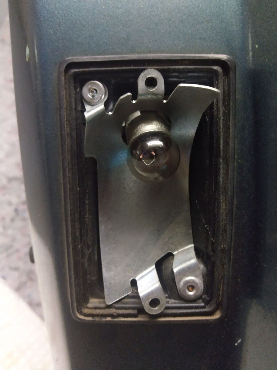

    - Sind die hinteren Blinker bei der PK original genietet oder hat da der Vorbesitzer rumgebastelt? Gibt es da die Möglichkeit die Dinger zu schrauben?

    Die Blinker werden geschraubt und nicht genietet.
    So waren die Blinker bei mir befestigt...
  • Kawitzi
    2,706
    16,906
    2,512
    • January 2, 2020 at 07:05
    Da gehören die sogennaten M4 "Käfigmuttern" hin... ausbohren und dann ersetzen ...

    ich bin dabei die Vespa zum Lackierer zu bringen und habe gelesen, dass es Sinn macht die neuen Trittleisten vorher zu bestellen und anzulegen. Ist dies auch eure Meinung oder kann ich die auch später bestellen?
    Außerdem möchte ich einen Kantenschutz an der PK anbringen. Ich habe einen Plastikschutz bei SIP gefunden und frage mich nun, ob ich dafür besonderes Werkzeug benötige oder ob das Teil schon so angepasst ist, dass es auf die Vespa passt?
    Gruß Viko

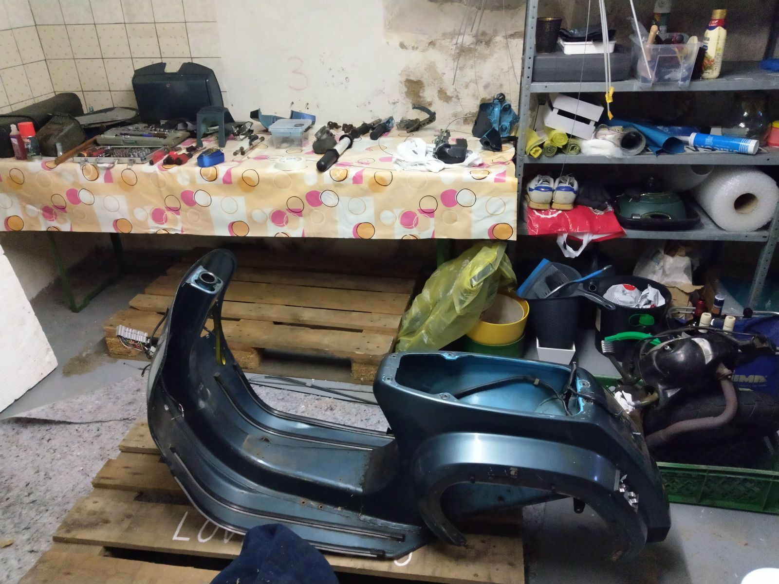

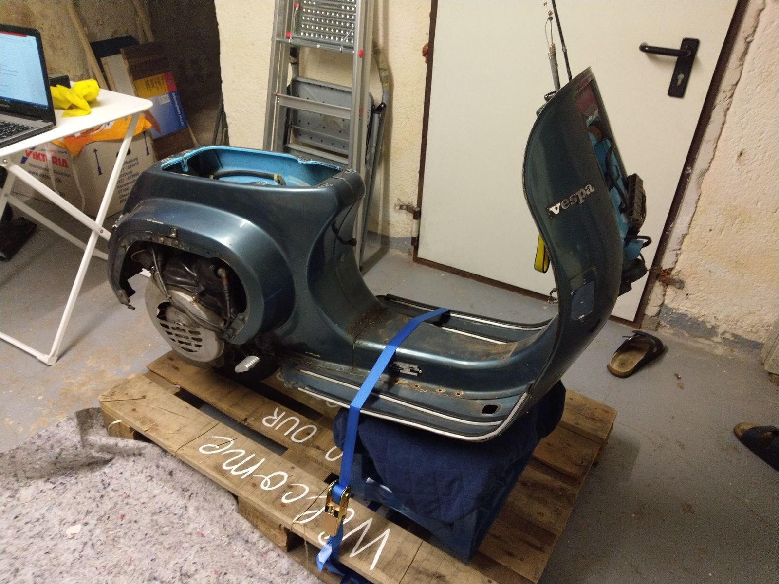

    Kleines Update:
    Gestern habe ich die Vespa zum Sandstrahlern gebracht und parallel werde ich - mit Hilfe - versuchen den Motor zu spalten und verschlissene Teile zu erneuern.
