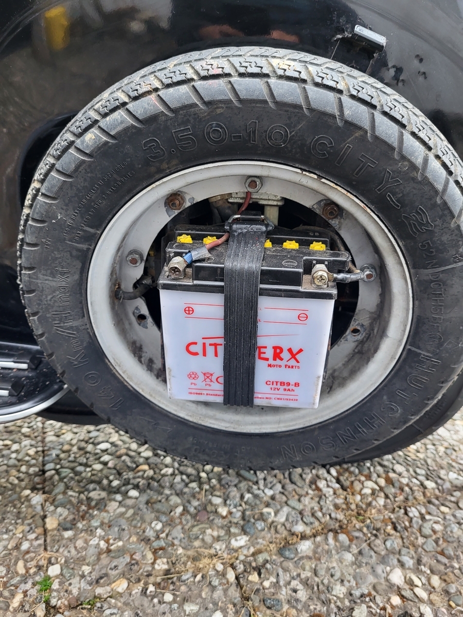

    • September 9, 2022 at 17:33
    hier ein Bild der Batterie. Tatsächlich 12 Volt. Wo ist denn jetzt der Regler?

  • Rojoko
    197
    2,407
    426
    Oberallgäu
    PX 135DR, APE703 TM
    • September 9, 2022 at 17:45
    Reserverad runter. Dahinter sitzt er.

    • September 9, 2022 at 20:33
    Ggf. muss auch die Batterie und der Batteriehalter raus. Bei meiner PX liegt der Regler dahinter.

    • September 9, 2022 at 22:22
    Der Aufdruck der Batterie sagt schon das es eine 12v ist, mit einem 6v Generator waäre das etwas unsinnig…. 🙈

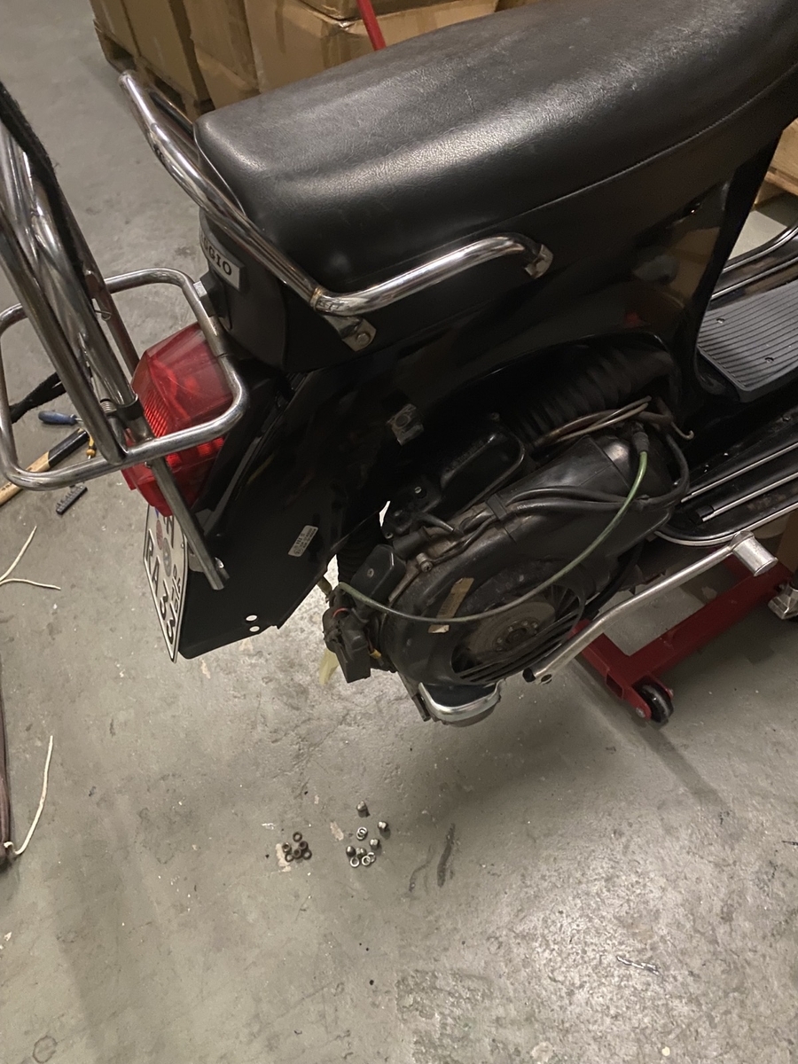

    • September 9, 2022 at 22:53
    hmmm, kann es auch unter der rechten Backe das sein?

    • September 10, 2022 at 00:39
    Hier siehst du das Triebwerk deiner PX

    • September 10, 2022 at 07:26
    neee echt?
    Ich meine das Gekabels oben drauf. Hinten dran der kleine Kasten.

    • September 10, 2022 at 07:33
    Jou, das Triebwerk, der Motor ;)
    Das was da so verkabelt ist, ist die Zündeinheit. Der Regler findet sich üblicherweise auf der linken Seite.
