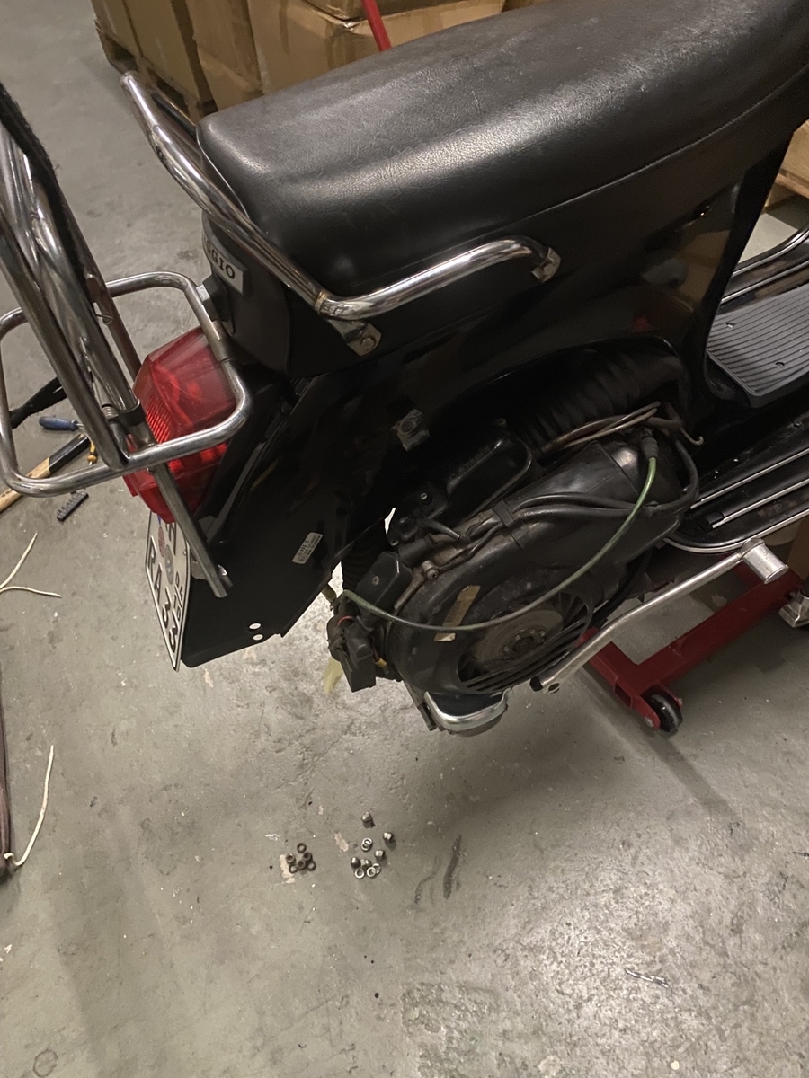

    • September 9, 2022 at 22:53
    hmmm, kann es auch unter der rechten Backe das sein?

  • DerDennis
    543
    5,783
    1,039
    Frechen(bei Köln)
    V50 Special, Bj.'80
    • September 10, 2022 at 00:39
    Hier siehst du das Triebwerk deiner PX
  • NekoNeko
    88
    748
    127
    Altdorf bei Landshut
    PX 80 e lusso, PK 50 XL
    mal sehen :)
    • September 10, 2022 at 07:26
    neee echt?
    Ich meine das Gekabels oben drauf. Hinten dran der kleine Kasten.
    3,360
    11,270
    1,488
    • September 10, 2022 at 07:33
    Jou, das Triebwerk, der Motor ;)
    Das was da so verkabelt ist, ist die Zündeinheit. Der Regler findet sich üblicherweise auf der linken Seite.
