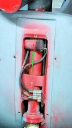

    So, da bin ich wieder. Das Handschuhfach ist offen, aber ich verstehe nicht, wie ich die Kaskade jetzt rausnehmen soll. Habe in einem anderen Thread etwas von Imbus und Madenschraube gelesen, die konnte ich aber nicht finden. Könnt ihr mir da weiterhelfen? Bin langsam echt verzweifelt...
    Ich habe versucht, so gut es geht zu visualisieren, was da drinnen los ist, vielleicht hilft das ja weiter. Ein kleines Video findet ihr noch hier:
    Externer Inhalt vimeo.com
    (Kennwort: "Vespa")
    Danke schonmal und einen schönen Abend an alle!

    Räum das Handschuhfach leer, die beiden dann sichtbaren Schrauben rausdrehen und dann oder davor die Schraube unter dem Emblem an der Kaskade weg.

    Auch wenn ich nicht davon überzeugt bin, dass die Demontage der Kaskade weiterhilft - lelox hat die Lage der drei Schrauben korrekt beschrieben.
    Wenn ich dein Video richtig interpretiere, sehe ich die funktionierende Öffnungsmechanok des Handschuffach- deckels beim Eindrücken des Schließzylinders einschließlich Träger und beschrifteter Platte. Eigentlich sollte der aufgebohrte Schließzylinder dann auch zu ziehen sein, wenn du die Rastnase / Sperrklinke eindrückst. Die Öffnung dafür liegt unten an dem an der Lenksäule angeschweißten Rohr, in dem das Schloß sitzt. Ich habe die besten Ergebnisse mit einer runden Schweißelektrode erzielt, die knapp durch die Öffnung passt.

    Da ist der Pin der reingedrückt werden will.
