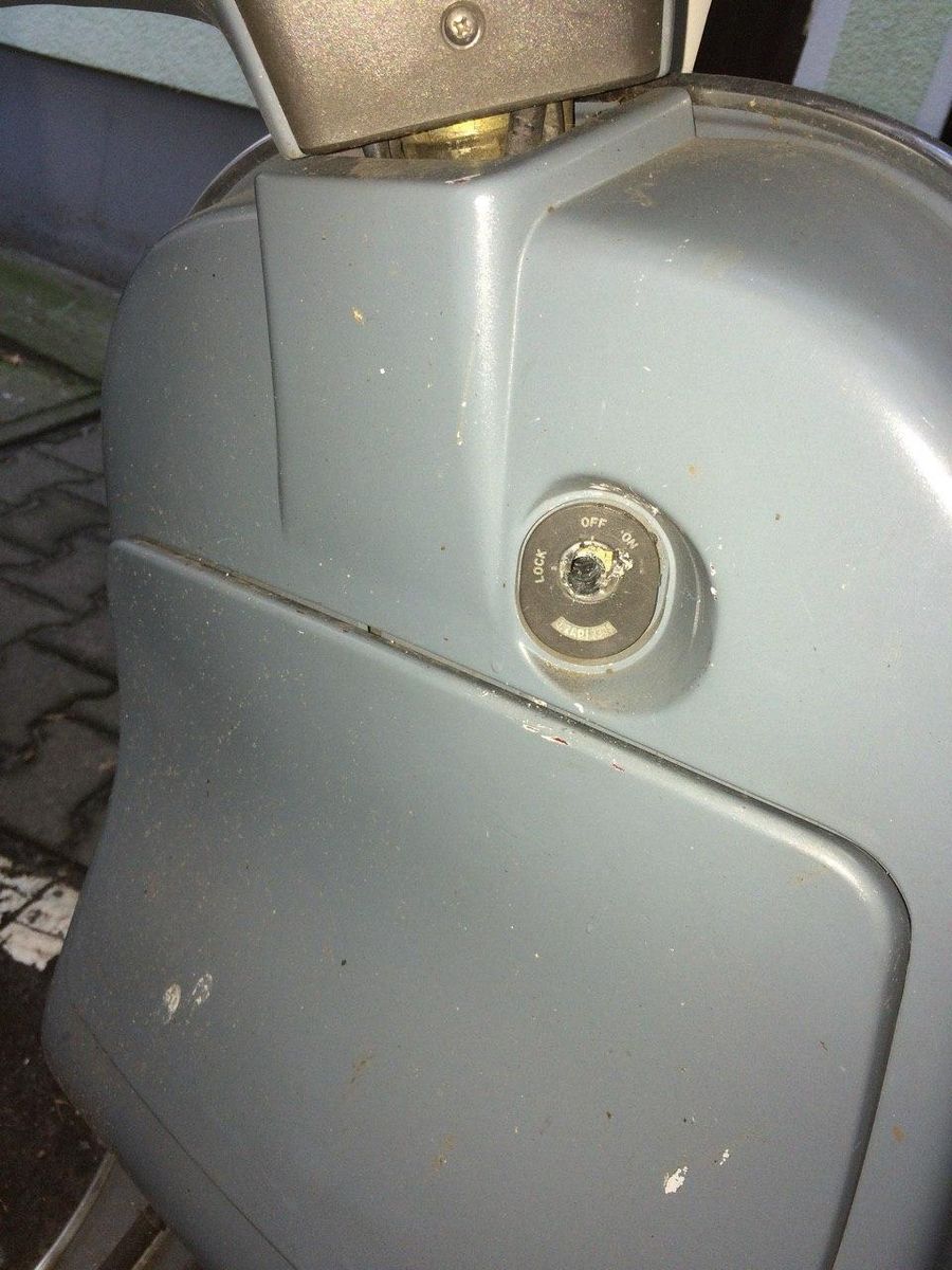

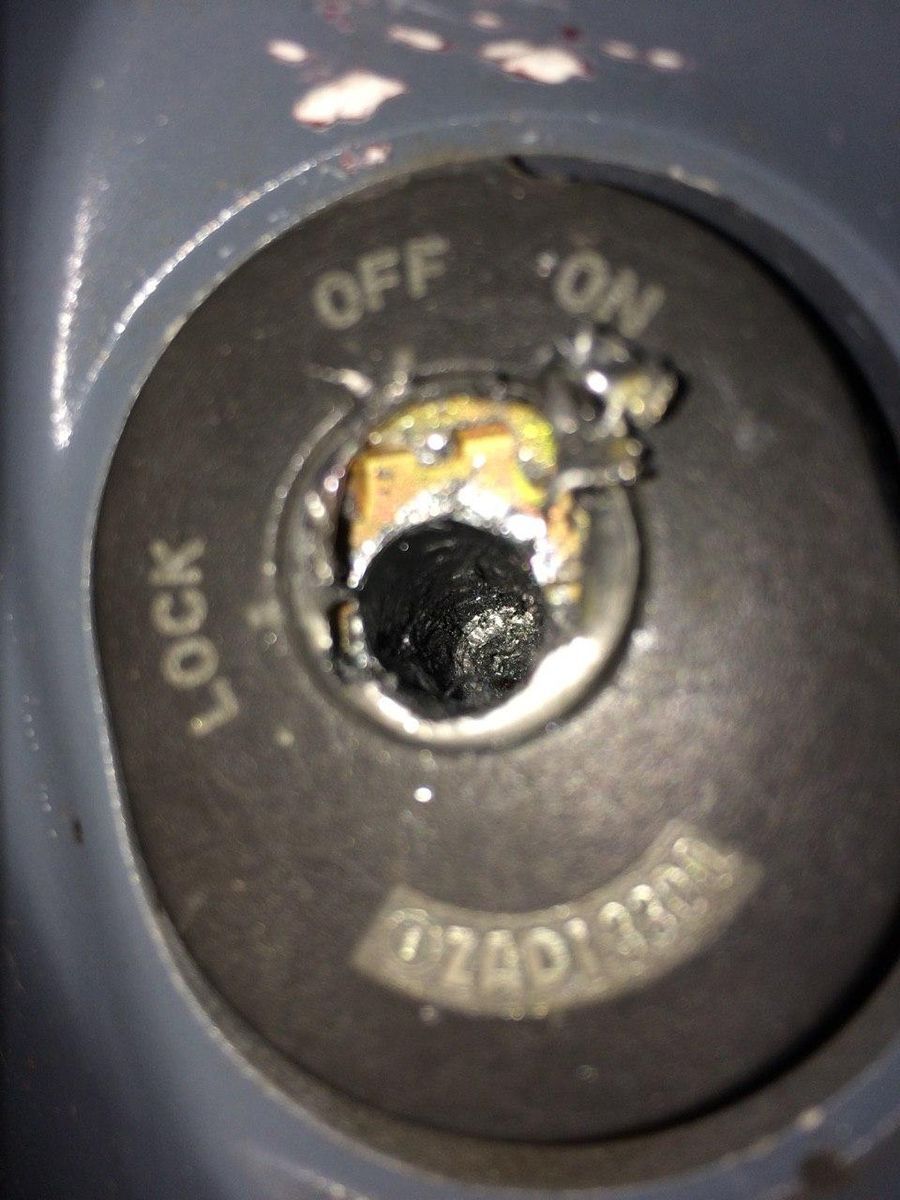

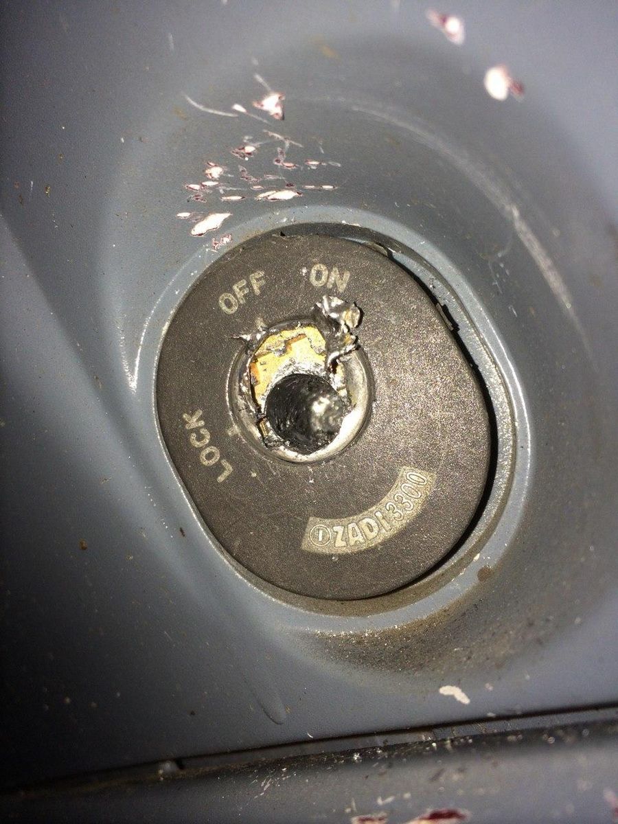

    Hallo ihr Lieben und entschuldigt die lange Funkstille, kam die letzten zwei Wochen nicht mehr dazu.
    Mittlerweile habe ich die 3cm Marke geknackt und bin jetzt also am Ende des Zylinders angekommen. (Titanbohrer war nötig, vorher hatte ich nur einen HCC..) Allerdings weiß ich jetzt trotzdem nicht weiter, da der Zylinder ja nicht einfach herauspurzelt und ich aber auch nichts finde, das ich reindrücken könnte, damit er sich löst.
    Hatte übrigens nach eigenen Recherchen die Info, dass Bohren mit eingerastetem Lenkradschloss die einzige Option sei. Ich hoffe mal, ich liege damit nicht falsch..
    Fotos hänge ich an.

    • February 16, 2020 at 02:32
    Wollte gerade schreiben: "Mach die Kaskade ab und dahinter ist der Rest vom Zylinder"
    Bringt Dir aber nix, da die Kaskade vom Handschuhfach verschraubt ist, das ja noch verschlossen ist.
    Also: Handschuhfach irgendwie am Schließzipfel öffnen, dann Kaskade abschrauben, dann von vorne am Schloss weiterbasteln.

    • February 16, 2020 at 12:46
    Auf dem Bild mit dem intakten Schloss mit Schlüssel siehst du oben die Sperrklnke, die du zum Ziehen mit Schlüssel Eindrücken müsstest, wenn der Zylinder in die Postion gedreht werden kann, dass die Schliessungen nicht stören. Das kannst du leider nicht. Vielleicht hilft es, den oberen Rest des Zylinders nach unten in den ausgelösten Bereich zu schlagen.

    • February 17, 2020 at 14:38
    Zu Frage 1: mit einem Durchtreiber den Rest des Zylinders kaputt schlagen und die Teile rauspopeln
    Zu Frage2: Den Deckel leicht aufbiegen und mit einem dünnen Schraubendreger o.ä. den Verriegelungshaken nach unten drücken.
