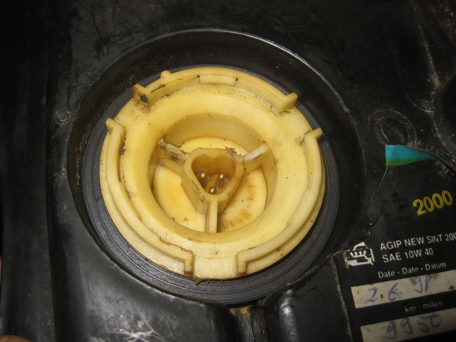

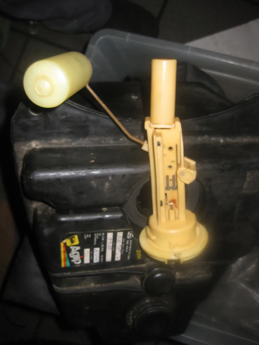

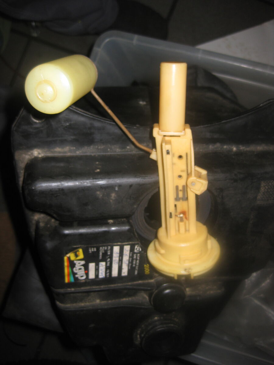

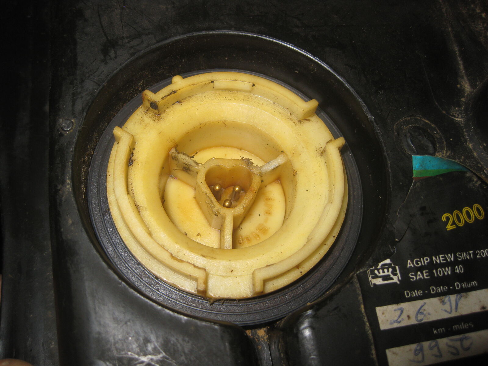

    hallo,
    veet 4 ist eigentlich ganz einfach , du bekommst den sehr leicht ausgebaut , Morgen habe ich Zeit dann stelle ich Fotos ein

    hier bitte die Fotos kann Man ganz leicht raus hebeln ..

    • January 19, 2021 at 10:47
    Muss man den nicht rausgehen? Und nicht Hebeln??
    3,176
    31,759
    5,696
    • January 19, 2021 at 11:21
    Ja, rausdrehen... hat sich bestimmt nur verschrieben

    • January 20, 2021 at 13:19
    Hallo Vespa- Blechdose,
    Danke für Deine Bemühung.
    Habe meine auch wieder Instandgestellt.
    Vorbesitzer hatte den den falsche weg angeschraubt.
    So konnte der Schwimmer nicht "steigen"....
