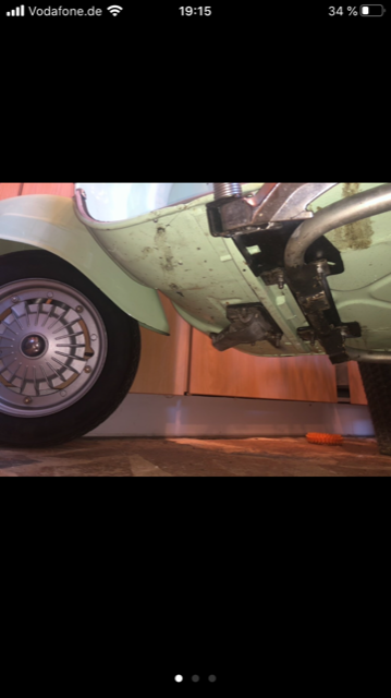

    ich bin neu hier und habe bisher nur begrenzte Erfahrung mit der Thematik Vespa.
    Am Freitag gucke ich mir eine Vespa an, nun zu meiner Frage, Was haltet Ihr von diesem Angebot:
    https://www.ebay-kleinanzeigen.de/s-anzeige/vesp…content=app_ios
    ( irgendwelche Anmerkungen Preislich im Rahmen) Vorab vielen Dank für eure Antworten.

    Falscher Lenker, Lack wegen Spachtel am Trittbrett gerissen.
    Mir wäre sie den Preis nicht wert.
    woran erkennst du das genau, dass gespachtelt wurde.
    Bild 3 zeigt keine Falz mehr zwischen Trittbrett und Rahmentunnel, der Lack reißt bei Spachtel zwangsläufig an der Stelle.
    Es ist eine V5B3T, deutsches Modell mit vierfachem Blinker und Trapezlenker. Der RMS-Zylinder ist Billigware und selbstredend illegal.

    Original ist da nur wenig dran , Spachtelkiste würde ich sagen !
    Bilder vom Trittbrett unten würde ich mir vorab noch zusenden lassen !!!
    Gibt es Bilder von der Restauration ?
    Danke für die Information sind die Zylinder von RMS Qualitativ so schlecht ?
    Also kann man Festhalten, das die Vespa wahrscheinlich komplett gespachtelt ist am Trittblech.
    Umbau von 4fach Blinker auf keine Blinker bedenklich

    der Umbau auf "ohne Blinker" ist theoretisch unbedenklich. Hier ist es aber eher ein Indiz von vielen, die auf eine verbastelte Kiste, die für den Verkauf aufgehübscht wurde, hindeutet.
    Und günstig oder vernünftig ist der Preis übrigens auch nicht.
    Fahr dran vorbei und lass sie stehen

    Mir hat Bild 1 schon gelangt.
    • February 19, 2020 at 22:40
    die endspitzen wären intressant ... aber ich würde den stehen lassen !
