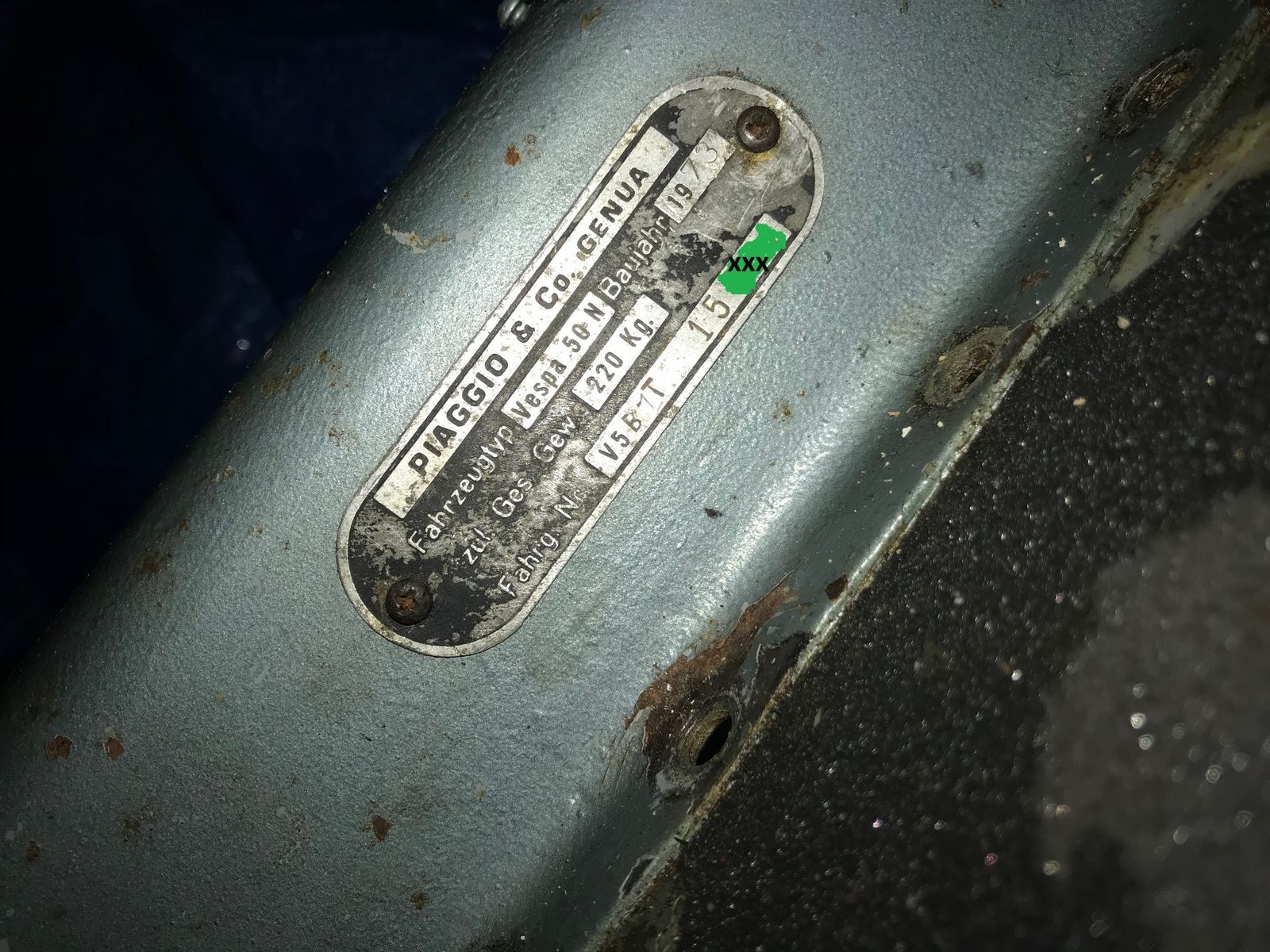

    Hallo Zusammen,
    vorab: ich habe das komplette Forum durchforstet (auch gsf) und leider keine passende Hilfestellung gefunden für mein Problem. Daher hoffe ich, dass Ihr mir weiterhelfen könnt.
    Ich habe vor geraumer Zeit eine Vespa erstanden. Leider war es eher ein gekauft-wie-gesehen Ding und alles wirkte auch seriös. Nun habe ich Zeit gefunden mich dem Projekt mal zu windmen. Dabei ist mir aufgefallen, dass das Typenschild nicht mit den Papieren übereinstimmt. Die einen sagen, das sei normal, wichtig ist die Rahmennummer am Motordeckel, die anderen sagen das genau anders rum. Ich habe auch gelesen, dass es bei der überführung nach Augsburg diverse Veränderungen gab. Jdoch kommt bei meinem Fall noch hinzu dass auch das Baujahr und die Motorbezeichnung eine andere ist, was ja auch irgendwie Zusammenhängt. Scooterhelp hat ergeben dass die fahrgestellnummer wohl zum Baujahr passt. Aber irgendwas ist hier doch faul oder? Muss ich zur Polizei, zwecks Diebstahlprüfung? Soll ich den Kauf rückgängig machen? Soll ich die Nummer am Motordeckel freischleifen und hier nachreichen?
    Vielen Dank im Voraus!

    Passt denn die Nummer in den Papieren zu der Rahmennummer?
    Wenn ja, einfach neues Typenschild kaufen und die Nummer dann da einstanzen...

    Prüfe ich nachher. Erst muss dafür der Lack und Filler runter...
    Aber den Baujahrutnerschied von vier Jahren klingt mehr als verdächtig, oder`?
    Also wenn die Fahrgestellnumemr utnerm lack übereinstimmen sollte, wie erklärt sich das dann?

    dass jemand das falsche schild angetackert hat?
    ne, ich hab auch keine ahnung... aber fehler passieren.. es muss nicht immer mutwilliger betrug dahinter stehen...
    mulmiges gefühl hätte ich aber auch...
    kannst ja zur sicherheit mal beide nummern (oder sogar alle drei :D ) abfragen ob was vorliegt...

    Da das Schild angeschraubt ist wurde es zumindest mal entfernt. Ob dann das falsche angeschraubt wurde kann dir keiner sagen.
    Den Papieren nach müßtest du eine Spezial, mit eckigem Tacho und Scheinwerfer, haben. Also mach mal ein Foto vom Roller.
    Beim Import der Fahrzeuge wurde ganz zu Anfang eine neue Nummer vergeben. Da haben Rahmennummer und Typenschild nichts miteinander zu tun. Die Papiere lauteten allerdings auf die Nummer am Typenschild.

    Die Nummer unterm Motordeckel ist die wichtige!
    Unterschiedliche Rahmennummer gab es meist nur bis 1969
    Das steht dann sogar in den Papieren drin das die abweichend ist.
    Zusätzlich ist dann die Rahmennummer an den Rahmen, auf Höhe vom Kickstarter auf genietet.
    Ist dann ein Einzeiliges Typenschild.
    ABER
    habe ich noch nie (in 30 Jahren Vespa) an einer Special gesehen und die "deutsche" Rahmennummer ist dann meist 6 stellig beginnend mit 8
    Wenn es eine Italien Version ist, dann hätte sie andere Papiere und die Nummern würde zusammen passen. Da wird natürlich die Nummer vom Rahmen genommen und das Typenschild dementsprechend angefertigt.
    Leg mal die hintere Nr. frei, das ist die wichtige bei ner Special!
    Es kann durchaus mal vorgekommen sein das das Typenschild verwechselt wurde. Theoretisch wie olo sagt, neues kaufen und drauf damit!

    So Freunde, war soeben an der Vespa tätig. Es ist ohne zweifel die selbe Nummer wie auf dem Typenschild. Demnach falsche papiere. Die Frage nach dem wieso stellt sich auch der Vorbesitzer (recht wenig Ahnung von der Materie, noch weniger als ich ;)). Hat der vor Ihm Papiere vertauscht? ISt das gute Stück geklaut? Woran erkenne ich originale/gefälschte papiere? Die Fahrgestellnummer auf den papieren sieht mir gedruckt aus, ist das korrekt?
    Ich hatte mir folgendes überlegt: Da ich zufälligerweise einen Kumpel bei der Rennleitung habe, könnte er mir die beiden Nummern checken. Falls da alles sauber ist, gehe ich wie hier vor http://www.vespa-50.de/sonstiges/neue-papiere-abe.html . Falls nicht, gebe ich die zurück. Die Frage ist ob ich dann dem Verkäufer mitteile ob das heiße Ware ist. Oder ist es sogar moralisch Fragwürdig, das ganze zu vertuschen. Ohnehin reden wir, trotz unwissenheit, von Hehlerei.
