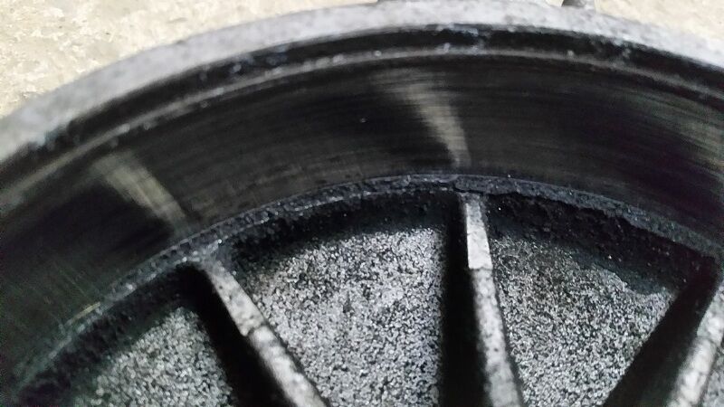

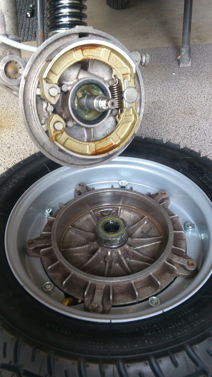

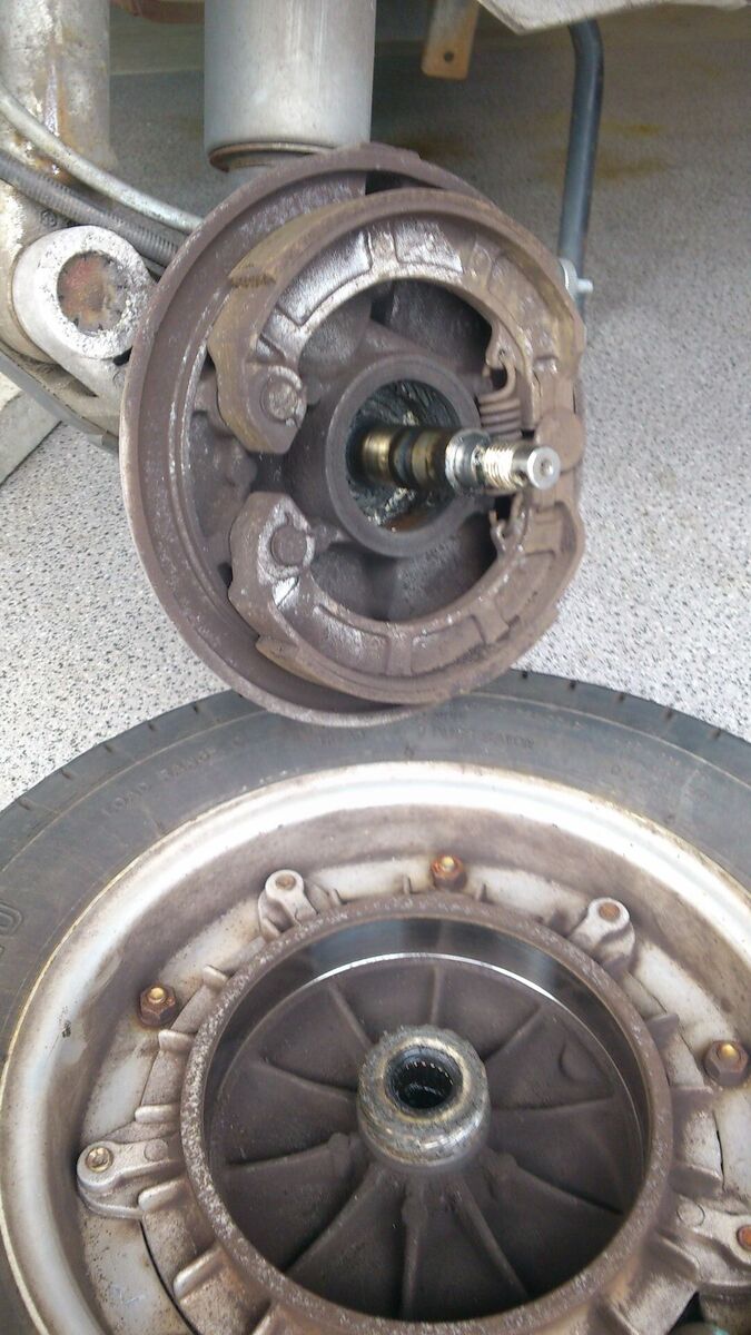

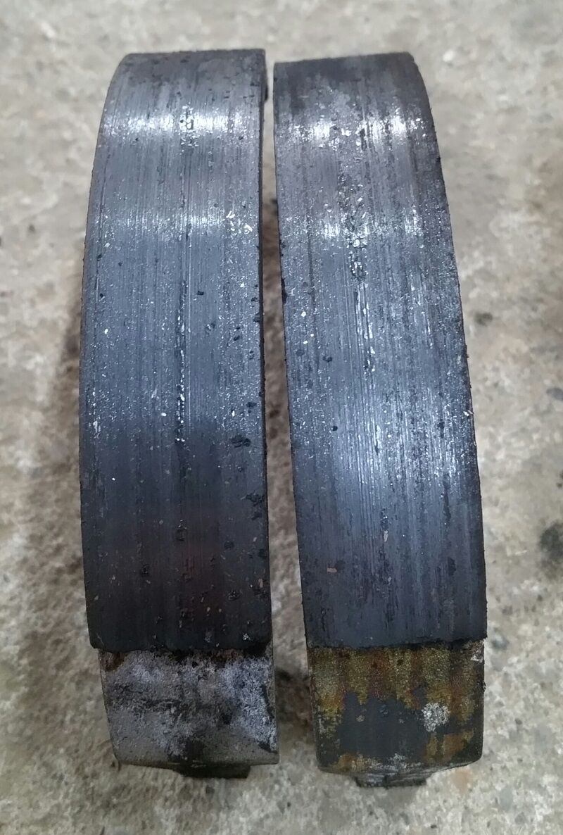

    Heute noch mal schnell die Bremse am Vorderrad auseinander genommen,
    so sieht es aus:
    Stärke der Beläge und Tragbild, sowie ein Teil der Reibungsfläche in der Trommel.
  • Conrad
    405
    72
    Piaggio PK80
    • March 17, 2020 at 18:22
    Mein Gefühl sagt, die Trommel ist mir etwas zu ölig....
    Da hat es wohl jemand mit dem Fetten etwas zu gut gemeint.
