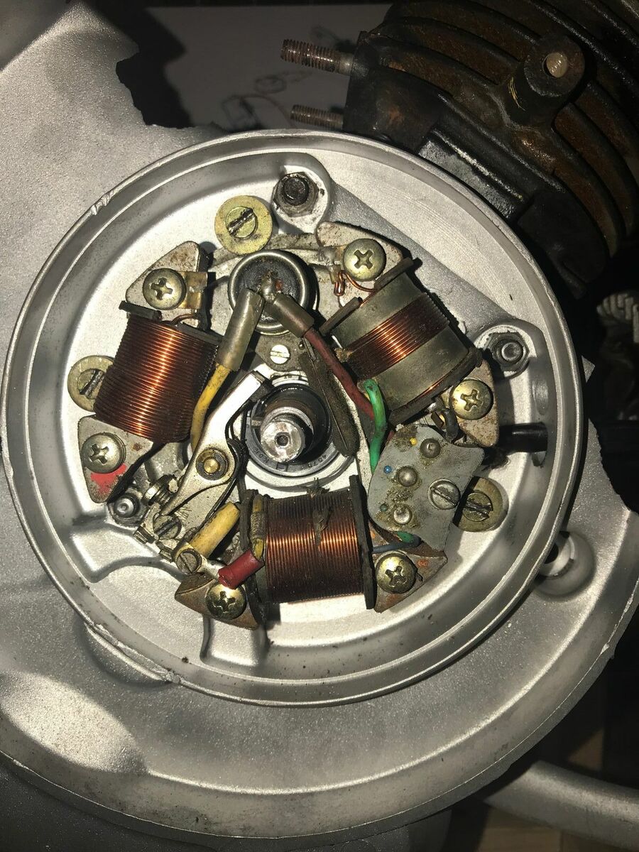

    • March 22, 2020 at 08:55
    Das kann ich dir von hier aus nicht sagen.
    Baue das Polrad ab, gucke mal nach und stell hier ein Foto von der ZGP ein.

    • March 22, 2020 at 09:01
    sorry, hier:

    • March 22, 2020 at 09:06
    Kontakt: lang
    Kondensator : 2-Kabel mit Halter
    Was ist denn mit dem Gewinde der Kuwe passiert?
    Und mit dem Gehäuse, oben und rechts ?
    Und überhaupt mit der ZGP?
    Gucke dir mal alle Kabel an und Prüfe auf Brüche und fehlende Isolation.
