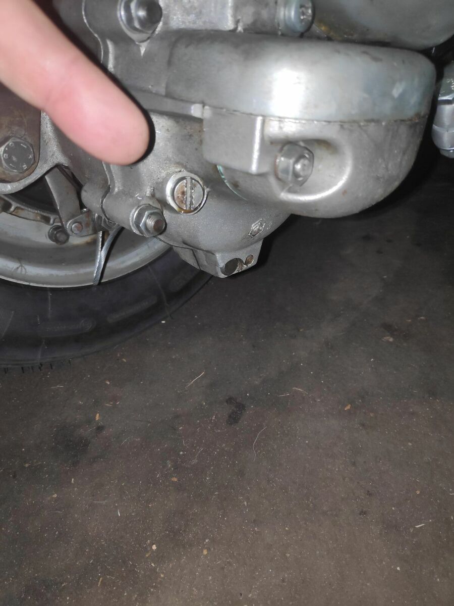

    • March 23, 2020 at 21:48
    Ölablassschraube oder kontrollschraube?
    Die unterm Motor oder etwas oberhalb an der Seite des Motors?
    Welche meinste?
    Mach mal bitte ein Foto. Nicht das wir hier alle aneinander vorbei reden

    Ich mache jetzt sofort erst mal Fotos von der unteren (Ablaßschraube) die ich geöffnet habe.

    • March 23, 2020 at 22:05
    jetzt füllst du erstmal ca. 250ml (bzw soviel bis es rausläuft) SAE 30 über die Befüllöffnung (hinten am Motor) ein und drehst wieder deine Proberunde.
    Mir ist irgendwie nicht ganz klar wo du was und wie eingefüllt und später geprüft hast

    • March 23, 2020 at 22:17
    diese Schraube meine ich. Das ist die....? Ablaßschraube?
