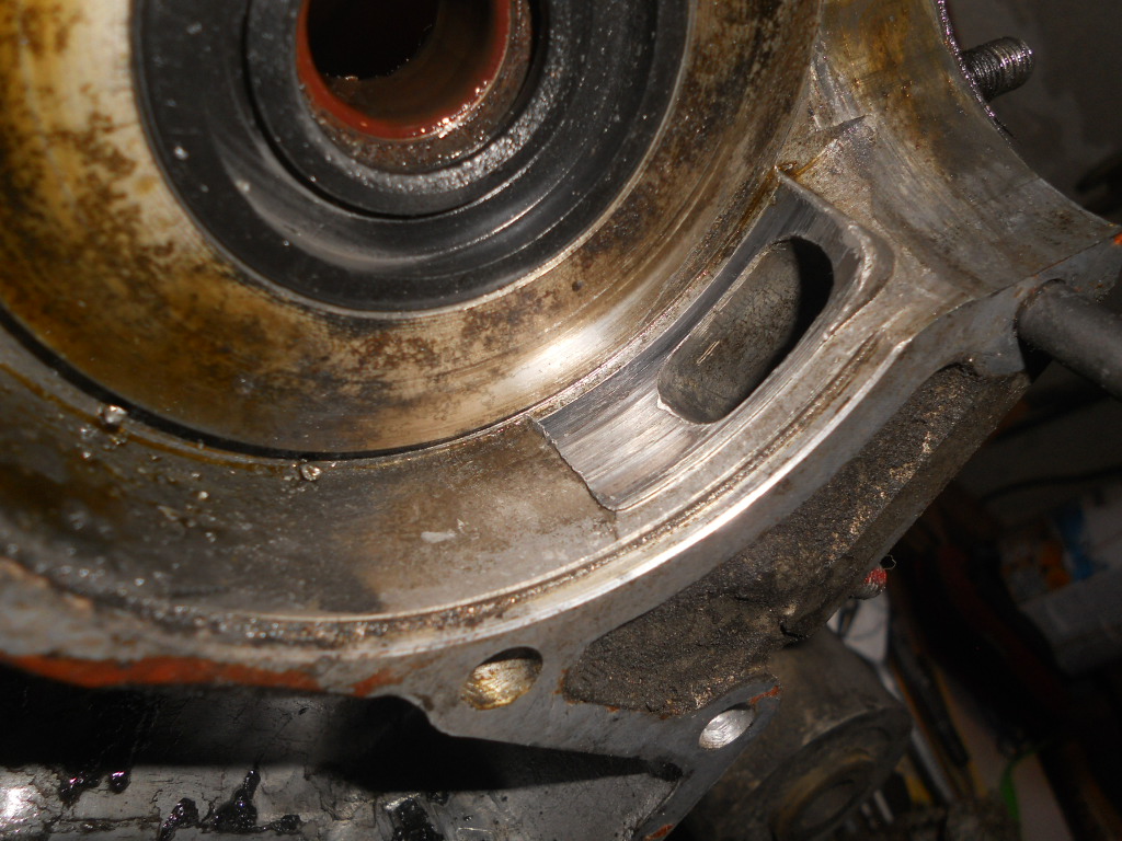

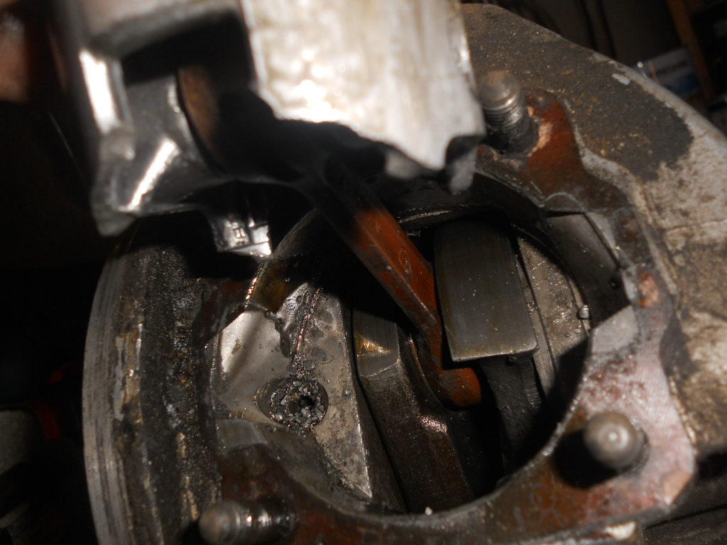

    Durch die Virusbedingte Langeweile hab ich mir einen gebrauchten V5A1M Motor gebraucht schicken lassen .
    Sauber war er schon mal, hat einen guten Eindruck gemacht , alles war dran...bloß beim Drehen des Lüfterrades ist keine Kompression spürbar, die Zündkerze ist aber drin, und anhören tut sich's auch nicht gut...
    Mein Papa sagt , ich soll mal den Zylinder abmontieren, der kennt sich aus, der hat ein Moped gefahren als Jugendlicher:+3
    Also ans Werk,Haube runter ,Zylinder runter, und -au weia, das hab ich noch nie gesehen, siehe Fotos, die untere Hälfte des Kolbens fehlt total,
    , und das Nadellager vom Kolbenbolzen fehlt auch, auch aufgelöst.....also den Motor aufmachen, schließlich muß das Gebrösel ja irgenwo geblieben sein-und hier , die 2 .Überraschung, eigentlich im Kurbelwellenraum nix zu sehen ausser ein paar"Rückstände", und ansonsten ist das Gehäuse brauchbar, ohne großartigen Riefen.. Der Rest ist Routine....aber wie lautet der weise Spruch: Trau keinem über 50 mit Namen Vespa...

    Ist ja eh nen Bastel Motor.
    Die Kurbelwelle sollte im original gar kein Nadellager haben.
    Die Schmierschlitze sind "interessant" geweitet
    Drehschieber sieht schon arg angenagt aus... glaube mal nicht das der läuft.

    Ich fürchte was fehlte sollte das Kolbenbolzenlager sein. Da ich auch kein Gleitlager entdecken kann und nichtmal wüsste ob es Motoren mit solchen gab denk' ich schon das da was fehlt...
    Nebenbei, derart hingerichtete Kolben habe ich bis dato auch selten gesehen.
    Was muss man dafür eigentlich machen?

    Danke für eure super netten Antworten,mitlerweile ist der Wundermotor fertig und schnurrt wie ein Kätzchen,Ansaug war tatsächlich piccobello , hab natürlich neue Kurbelwelle und Zylinder und alles andere übliche neu eingebaut, Zeit und Geld und Zufriedenheit, ein echtes Antivirusrezept.
