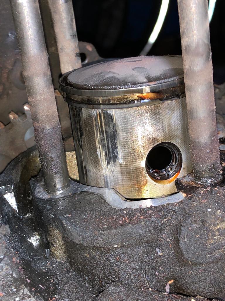

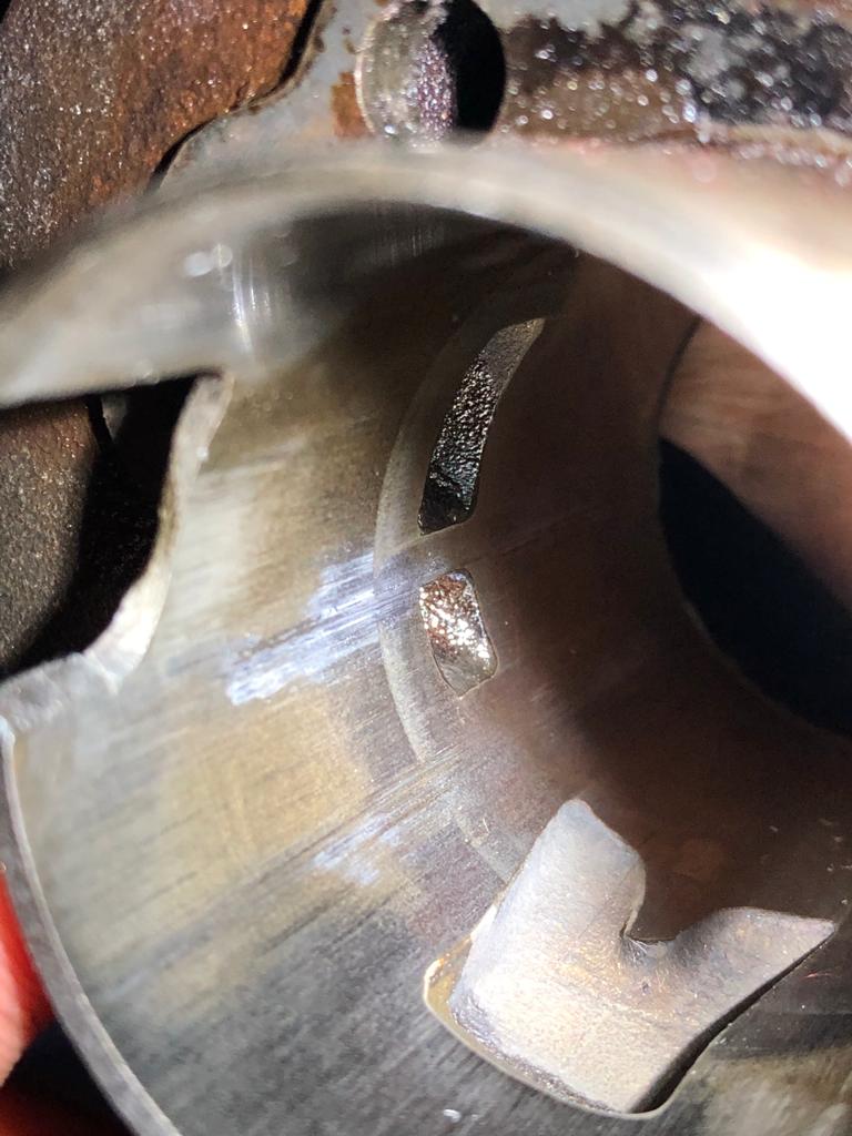

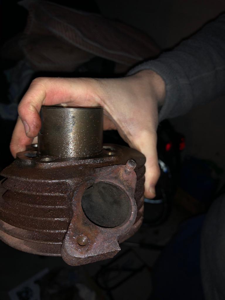

    Pinasco Zylinder ist runter!
    Man sieht am Kolben und Zylinder die Spuren des Klemmers vor längerer Zeit:
    Was meint ihr dazu?
    Habt ihr Tipps, wie man den Stehbolzen am Auslass abbekommt? Der ist nicht mehr zu gebrauchen und zu kurz für den Alu Krümmer den ich montieren möchte.
  • Egal106s16
    803
    10,103
    1,833
    01662
    • April 3, 2020 at 22:26
    • #30
    Die sind meist kaum rauszubekommen.
    Mit Lötlampe ordentlich warm machen am Zylinderauslass und mit Zange versuchen zu lösen.
    Kolben hat bis unten Abgasspuren.
    Kolbenringe haben also schon länger ihren Dienst nicht richtig getan.
    Zündkerze zu heiß. Lochbrand im Kolben oben. Eventuell schon durch.

    • #31
    Moin
    Auf dem Kolben ist kein einbrand sondern nur etwas Staub/Rückstände der Verbrennung.
    Werde wahrscheinlich nen neuen Kolben einbauen und mit ner größeren HD einfahren.
    Dazu Alu Krümmer und intakten Auspuff dran

    • April 6, 2020 at 14:53
    • #32
    Du solltest auf jeden Fall die Beschädigungen im Zylinder entfernen.
    Schleifen, Ätznatron, oder was auch immer.
