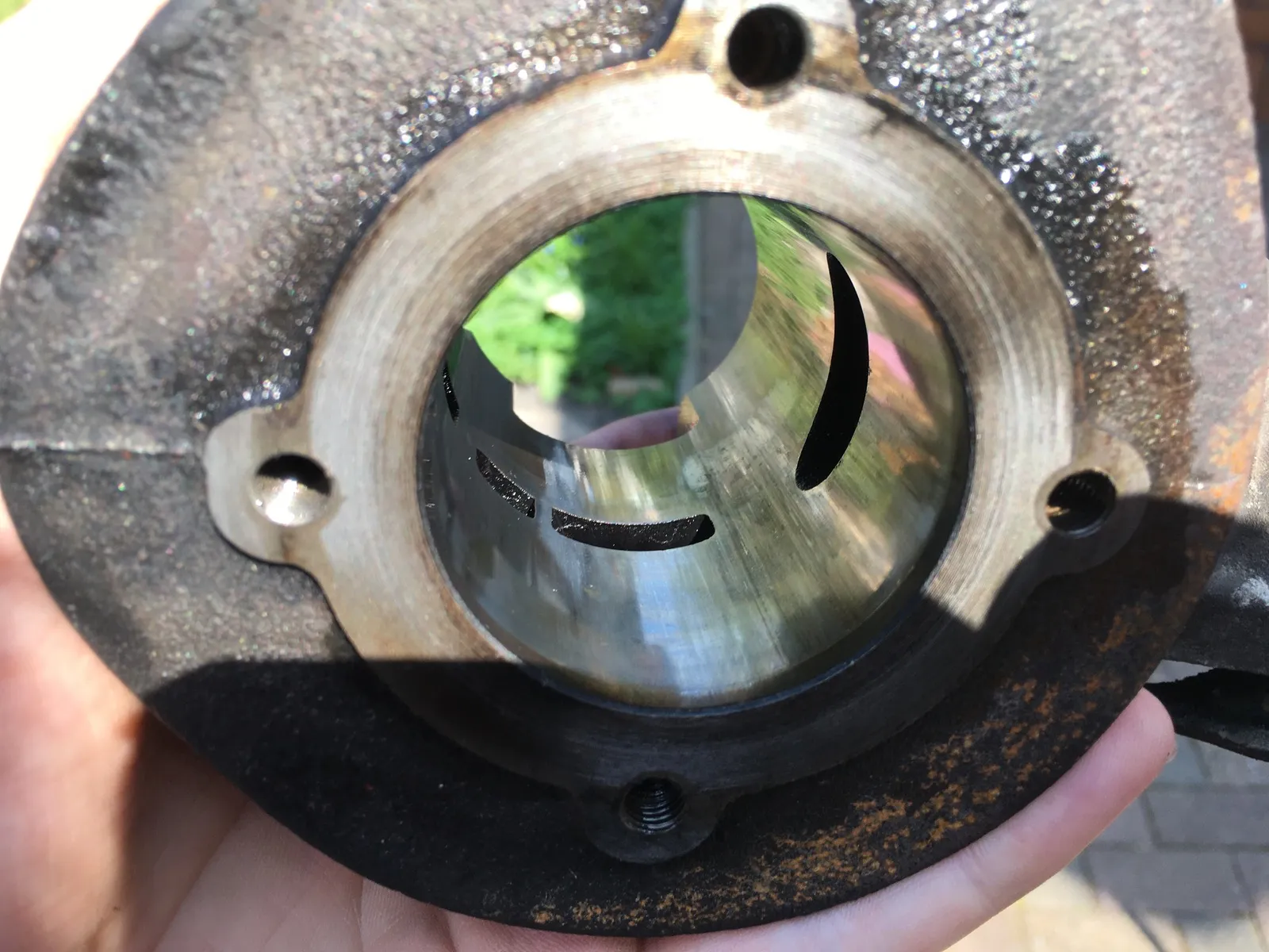

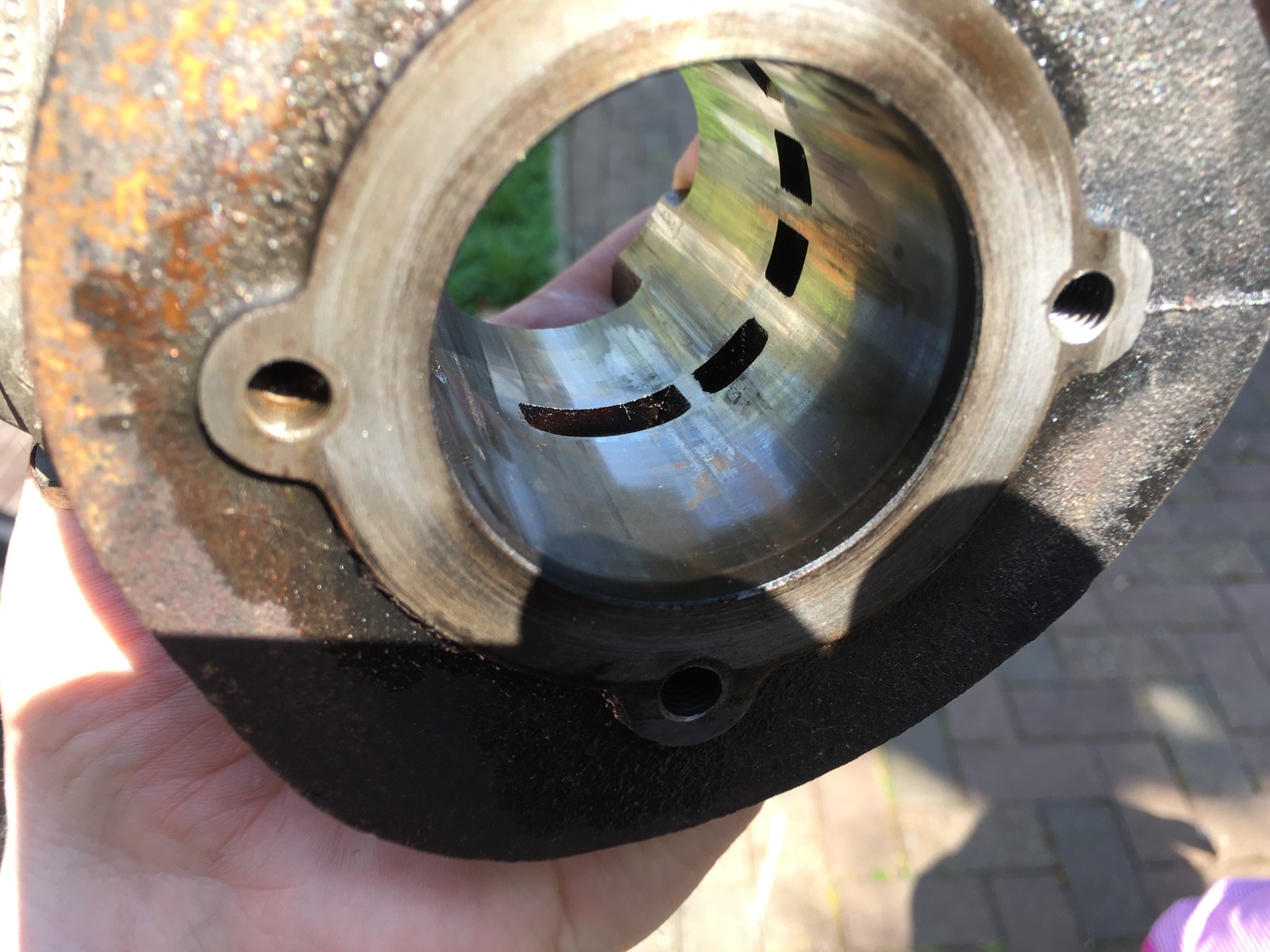

    Was kostet ein Kolben, was ein komplettes Zylinderset ?
    Meine Einschätzung der Lauffläche beruht auf schlechten Fotos in den noch verbauten Zylinder mit Kolben,
    Vielleicht stellst du mal Bilder von der Qualität wie die beiden Letzten vom Zylinder ein, wenn du tatsächlich nur ein Kolbenset kaufen willst.
    Welcher Zylinder ist das eigentlich ? POLINI ?

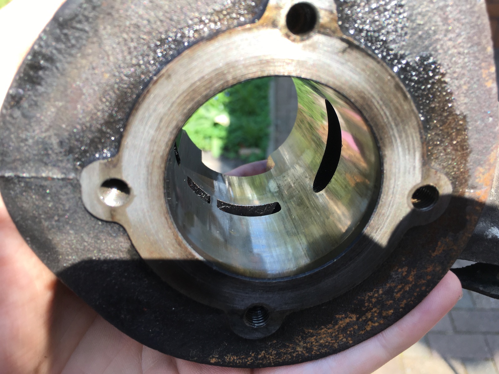

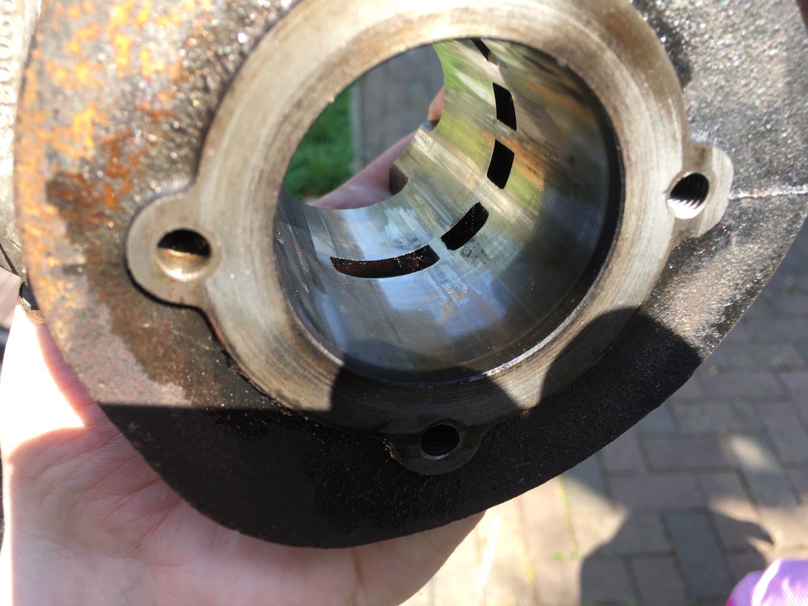

    Hallo!
    Ich hab versucht, da nochmal Bilder von zu machen. Die Lauffläche fühlt sich sehr sehr glatt an, sich den Stellen, die leichte Verfärbungen zeigen.
    Es ist ein Polini.
    Der Preisunterschied liegt bei etwa €100...
    Danke für die Hilfe!!!

    Danke für die neuen Fotos. Ich verstehe die Versuchung, bei einem POLINI-Set nur die Kolbengarnitur zu kaufen und den Zylinder, der keine Riefen zu haben scheint, weiterzuverwenden.
    Ein KoBo-Lager kommt in jedem Fall neu und sollte ausreichend breit sein ( POLINI selbst bietet eins mit 16mm Breite an, wenn ich mich recht erinnere ).
    Auch wenn das KoBo-Auge robust ist, würde ich vor einer Montage des Kolbens zunächst nur Nadelkranz mit Kolbenbolzen einsetzen und schauen, ob der Kolbenbolzen ohne Widerstand "rund" läuft, sich also um 360 Grad drehen läßt.
