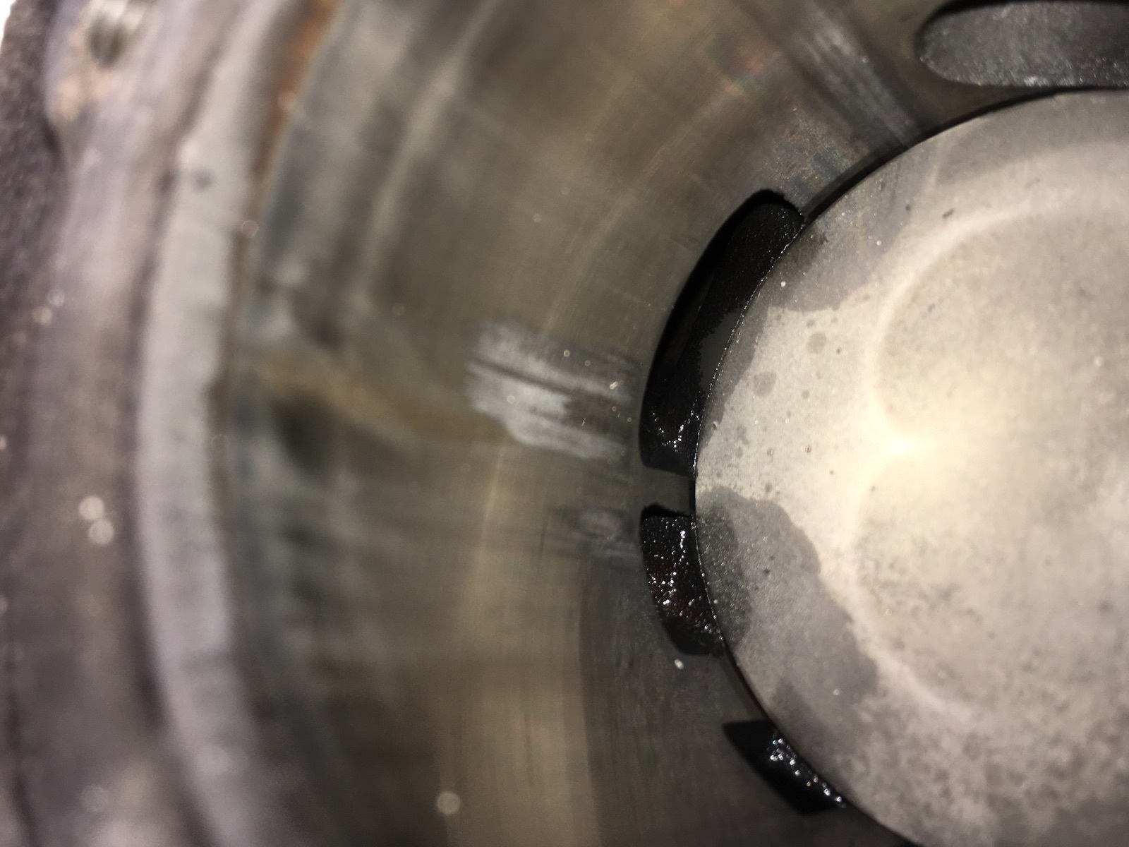

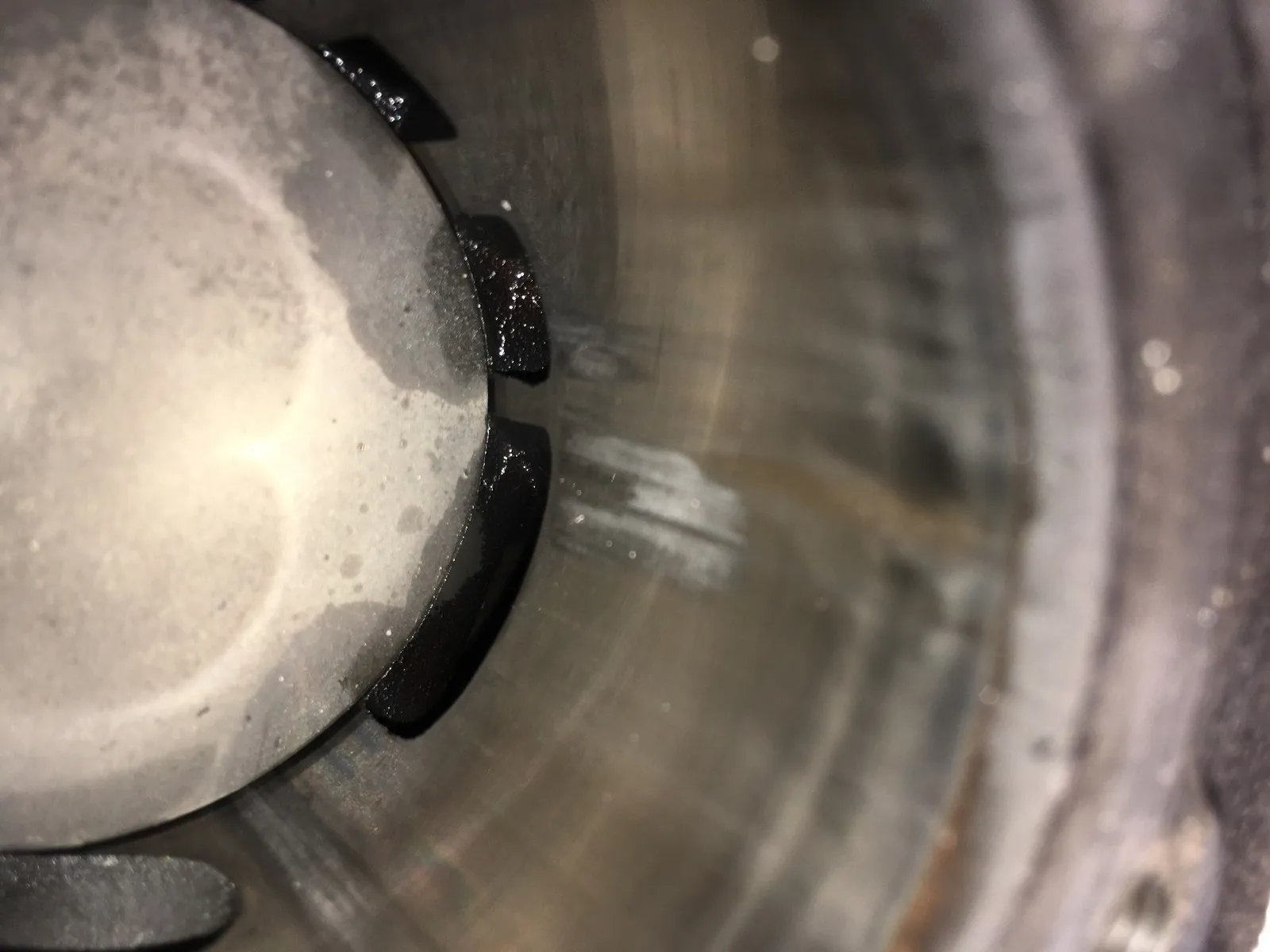

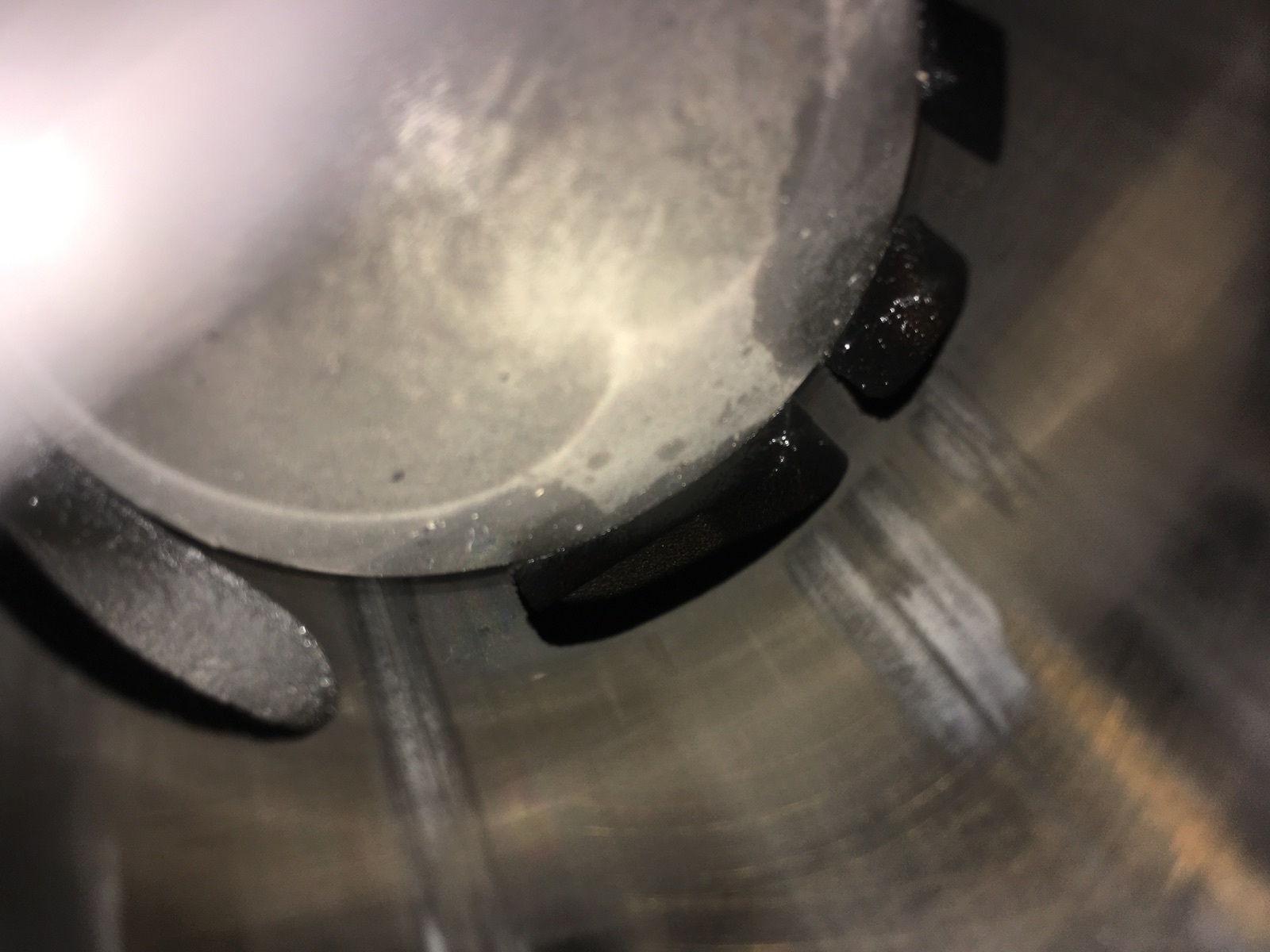

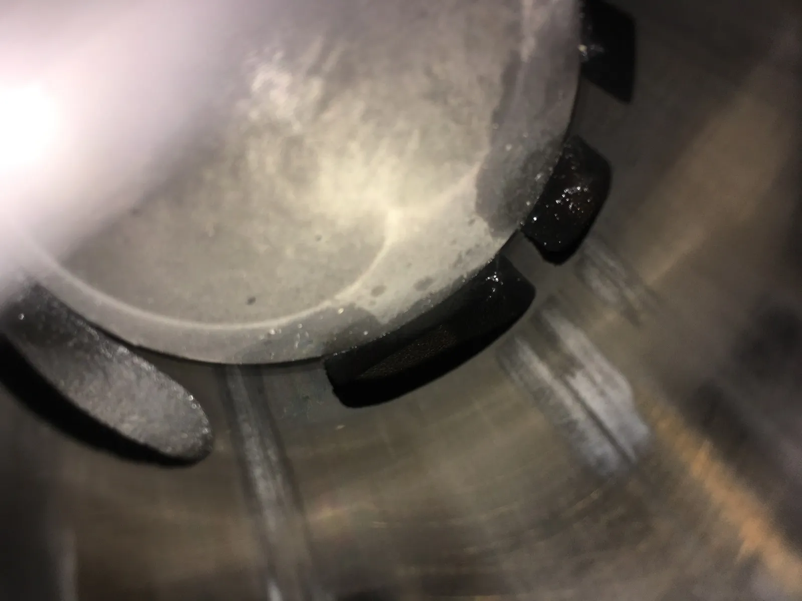

    Ich hab das Gerät gestern mal auseinander genommen.
    Blöderweise habe ich die letzte Mutter, die den Zylinder auf dem Zylindersockel festhält, nicht runterbekommen. Die Mutter ist völlig vernudelt und man kommt da ja auch recht bescheiden dran.
    Daher hab ich erstmal versucht, so von oben in den Zylinder zu fotografieren. Die Bilder sind sehr schlecht, aber man erkennt einen helleren Bereich an der Zylinderwand. Ich würde vermuten, dass das eine Reibestelle ist oder?
    Bin auf Expertenmeinung gespannt!

    • April 12, 2020 at 13:18
    Ja, das sieht aus wie Kolbenmaterial auf der Zylinderlaufbahn, nicht wie Riefen.
    Um den Schaden am Kolben und -ringen beurteilen zu können, musst du - wie auch immer - die letzte vernudelte Fußmutter entfernen und den Zylinder ziehen.

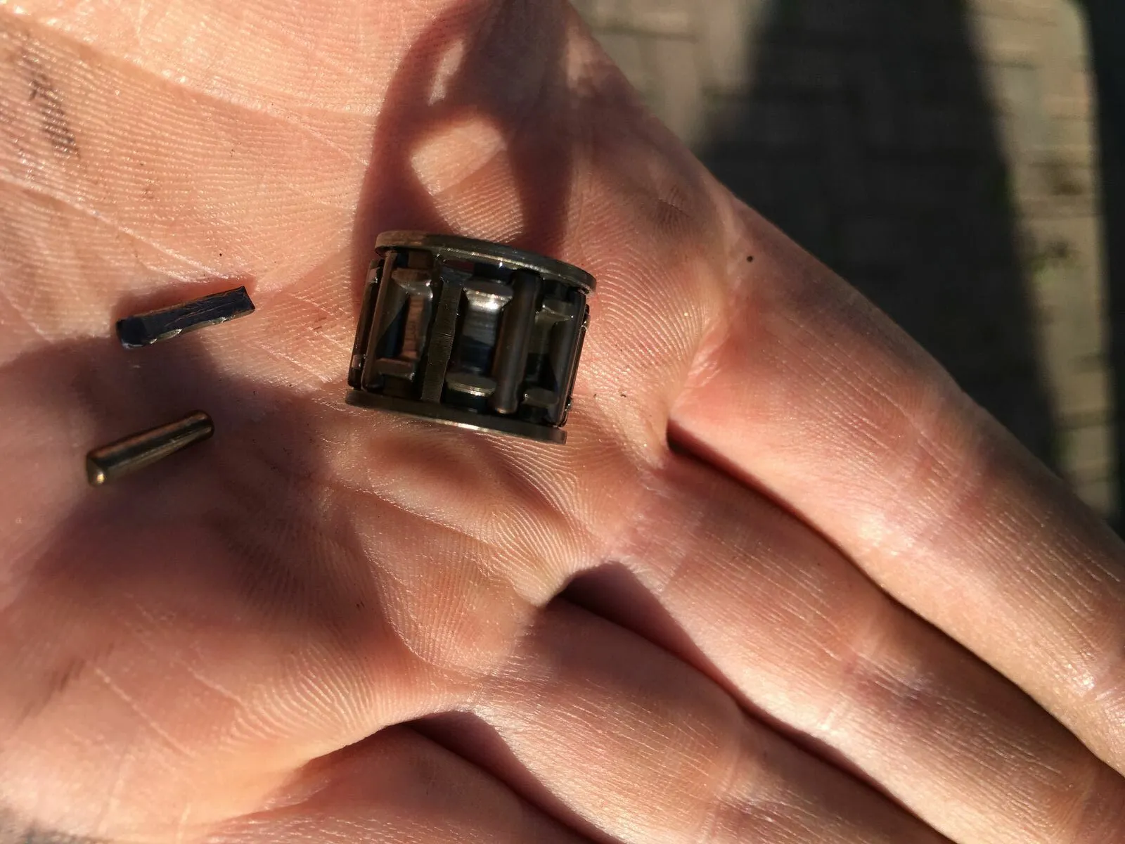

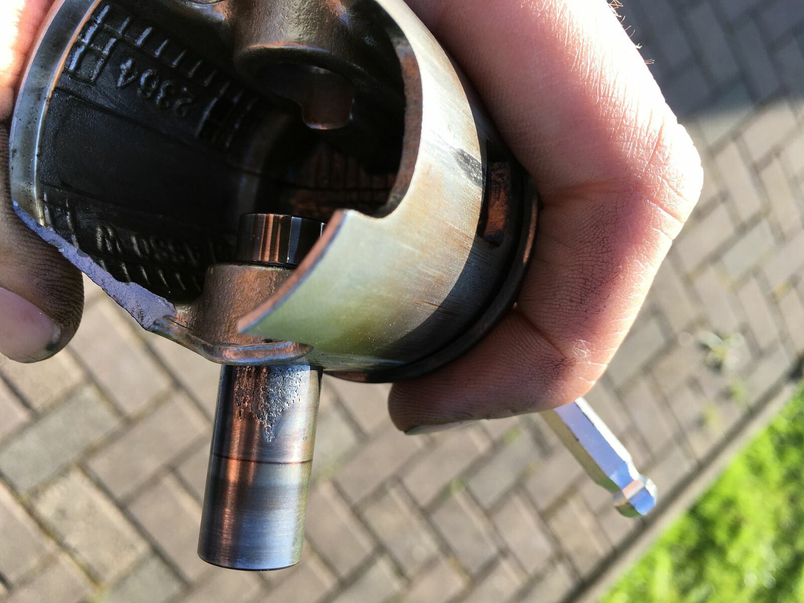

    ich habe es heute mit diversen Tricks und Schikanen geschafft, die letzte Fußmutter zu lösen und den Zylinder und den Kolben zu demontieren.
    Dabei scheine ich die Ursache für den Schaden gefunden zu haben: das Kolbenbolzenlager hatte einen gebrochenen Lagerstift. Dieser hatte anscheinend den Kolbenbolzen bereits deutlich in Mitleidenschaft gezogen (siehe Fotos).
    Ich nehme mal an, dass es dort zu kurzen Blockaden kam, woraufhin sind dann sofort der Kolben im Zylinder verkeilt hat.
    Ich werde mal ein neues Lager, einen neuen Bolzen und einen neuen Kolben bestellen und einbauen.
    Den Zylinder habe ich mit Ätznatron behandelt.
    Klingt das sinnvoll oder sollte ich lieber einen anderen Weg gehen?

    Ach ja: bitte nicht über die abgebrochene Ecke vom Zylinder wundern! Ich musste beim Herausschieben des Kolbenbolzens dermaßen Gewalt anwenden (weil das Lager sich da so drauf festgefressen hatte), dass der Kolben leider gebrochen ist. Daher muss ein neuer her!
  • Gast270222
    • April 17, 2020 at 19:32
    Im grunde ist da alles Fritte daran Zylinder Kolben Lager
    Wenn du einen Zylinderkit bestellst ist doch alles dabei Kolben ,Ringe ,Bolzen vielleicht nur das Nadellager bestellen
    Und schaue dir mal das Pleuel an nach deiner brachialen Gewalt

    Den Kolbenbolzen rausgehämmert?
  • Benni2407
    100
    PK 50 XL
    • April 17, 2020 at 20:57
    Ne, ich hab den Bolzen mit ner Rohrzange und einer 8er Nuss rausgedrückt (mit einem Tuch dazwischen).
