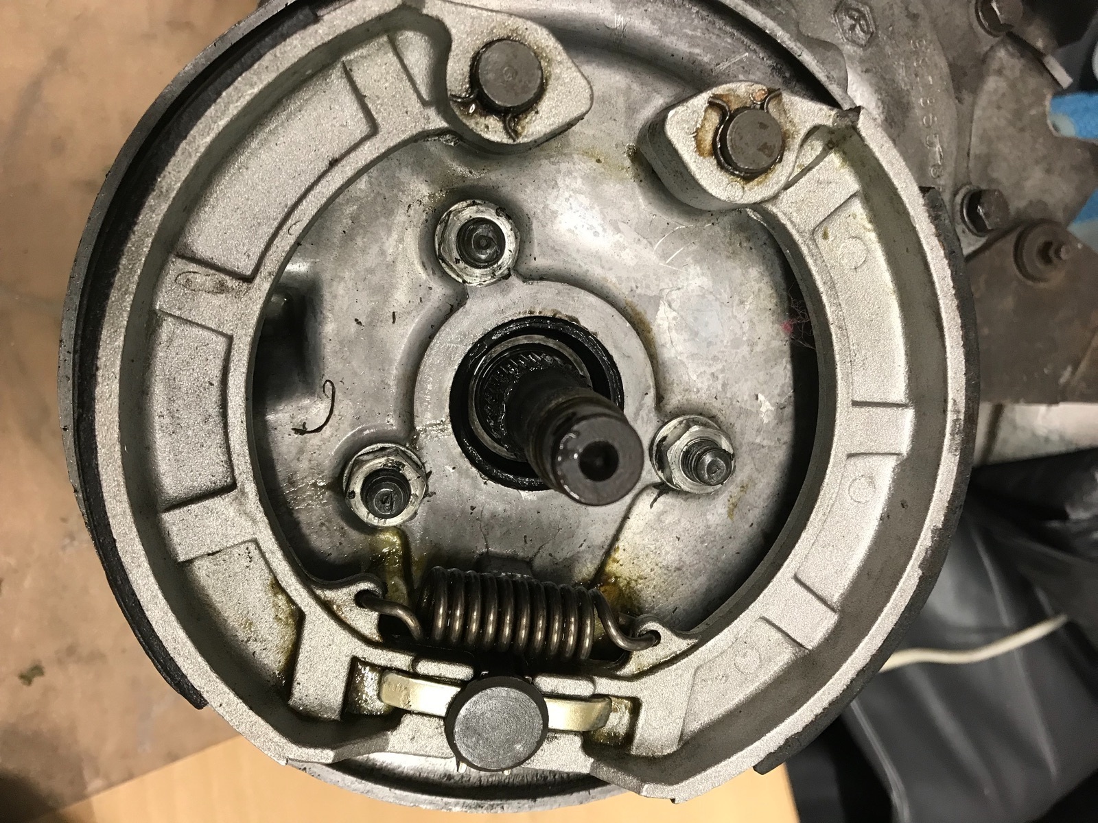

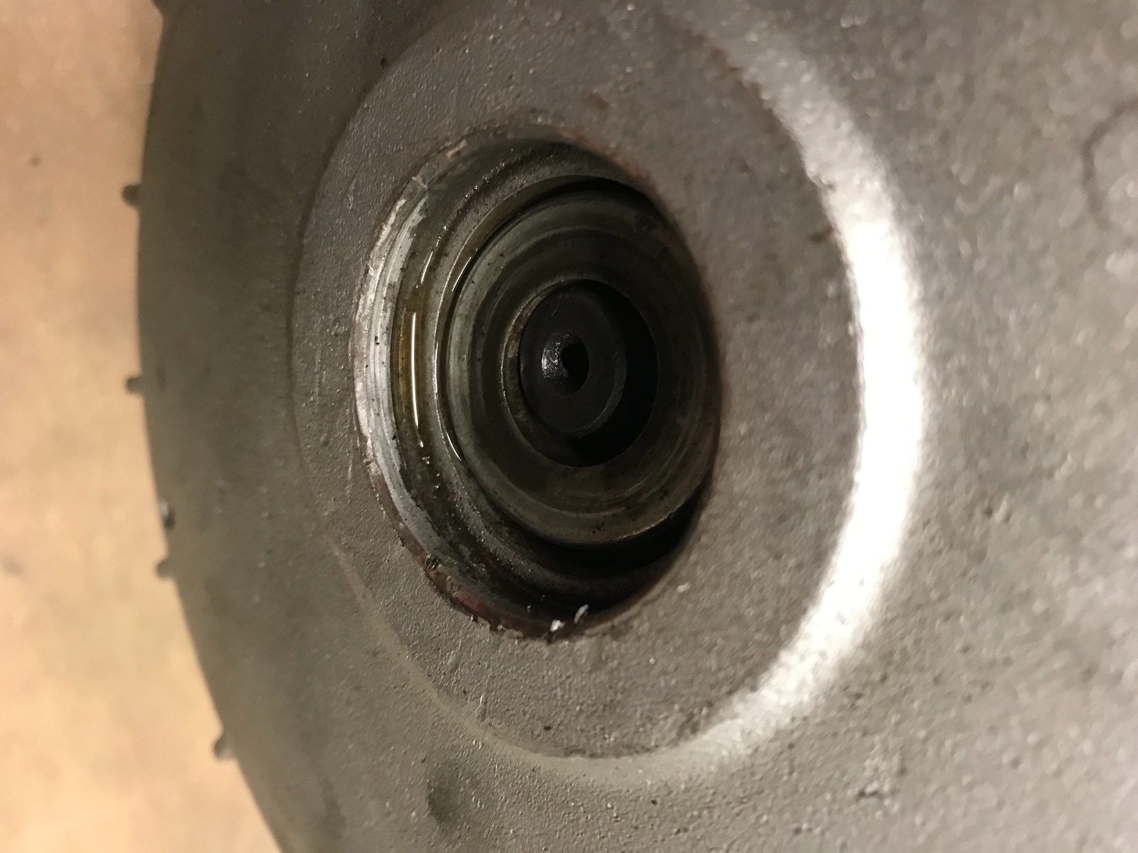

    Bin grad am Motor spalten und wollte mal eure Meinung zu den einzelnen Bildern hören. Wäre super, danke!

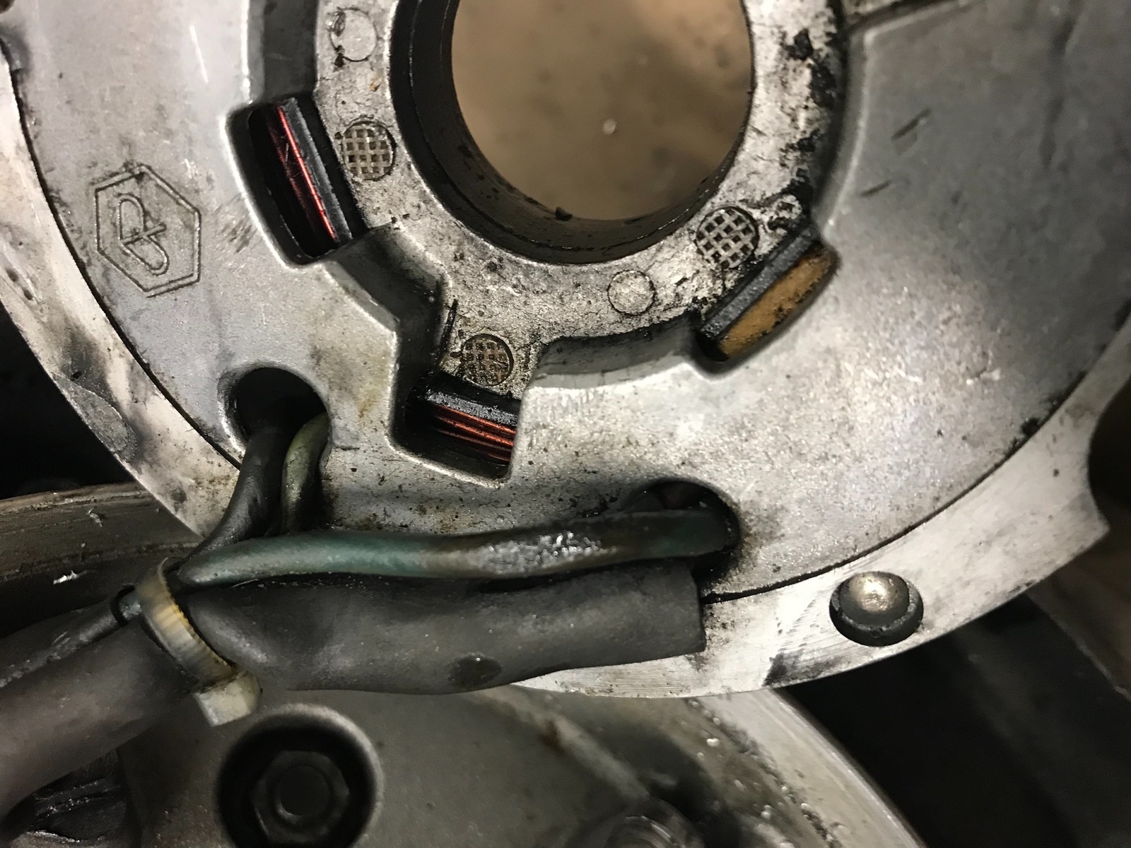

    Bei den ersten 3 Bildern habe ich beim entfernen der Zündgrundplatte bemerkt, dass bei etwa 5-6 Uhr beim Simmering Getriebeöl rauskam (man sieht auch dass das Kabel dadurch ne make bekommen hat) (leider habe ich ausversehen das Öl welches rauskam weggewischt)
    Der Simmering sitzt IMHO bündig und wurde vor etwa einem Jahr von nem Mechaniker (ja vespa „spezialist“ getauscht)
    Irgendwie unnötig wenn da ein Simmering richtig sitzt aber dort trotzdem Öl raussifft?

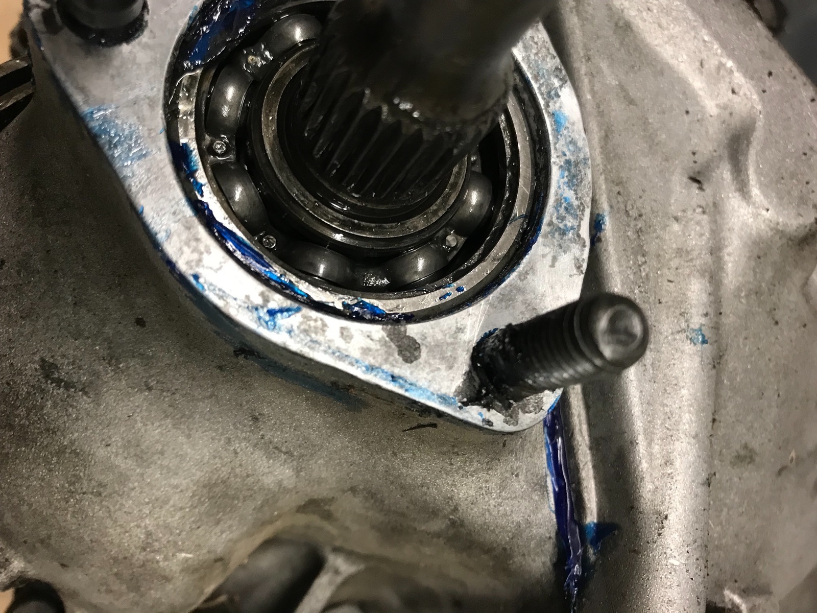

    Und hier habe ich bemerkt, dass nach dem Lösen der Bremstrommel Mutter es ziemlich „nass“ war?(siehe Bild), der Simmering saß aber richtig rum und bündig( hat halt der Vorbesitzer eingesetzt). Oder ist das normal?
    Eventuell lag es an dem Lager( Getriebe Lager) welches keine „dichtung“ hatte zur Bremsankerplatte hin, also dieser extra dichtring??:-9

    Gucke dir mal die Kurbelwelle an, ob sie im Bereich des Siri eingelaufen ist. Ist da der richtige eingebaut ?
    Zur Bremstrommel: kann sein, dass selbige im Bereich des Siri ebenfalls eingelaufen ist.
    Was wäre in dem Fall das sie eingefahren wäre? Neue Kurbelwelle oder Simmering?

    Neue Welle....

    Am WeDi hinter der ZGP kann kein Getriebeöl austreten - das ist 2-T-Öl aus der Mischung, das das Hauptlager der KW schmiert.
    Ein bündig ins Gehäuse eingedrückter WeDi hinterlässt auf dem Wellenstumpf der KW eine sichtbare Spur von der "scharfen" Dichtlippe. Das ist kein Grat, sondern normal. Erst wenn es fühlbar wird, verschleisst ein in identischer Position eingedrückter WeDI schneller. Wenn die KW weiterwendet werden soll, kann man den WeDu etwas tiefer oder weniger tief eindrücken.
