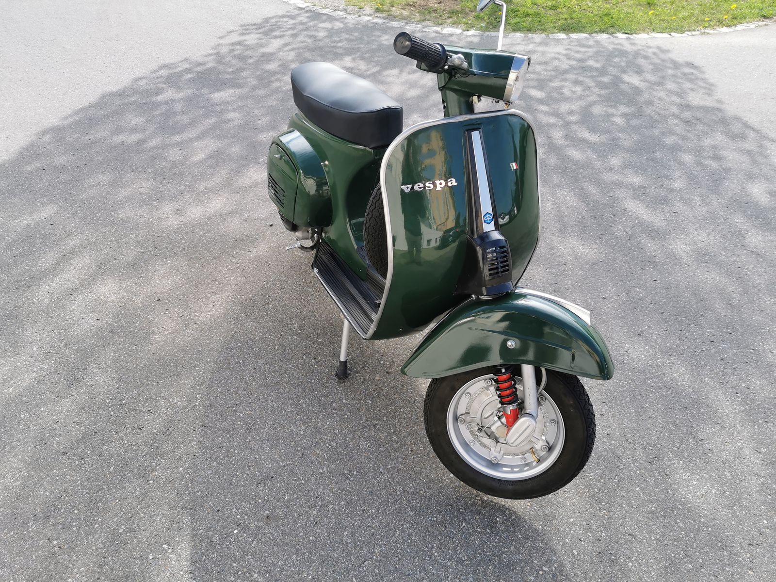

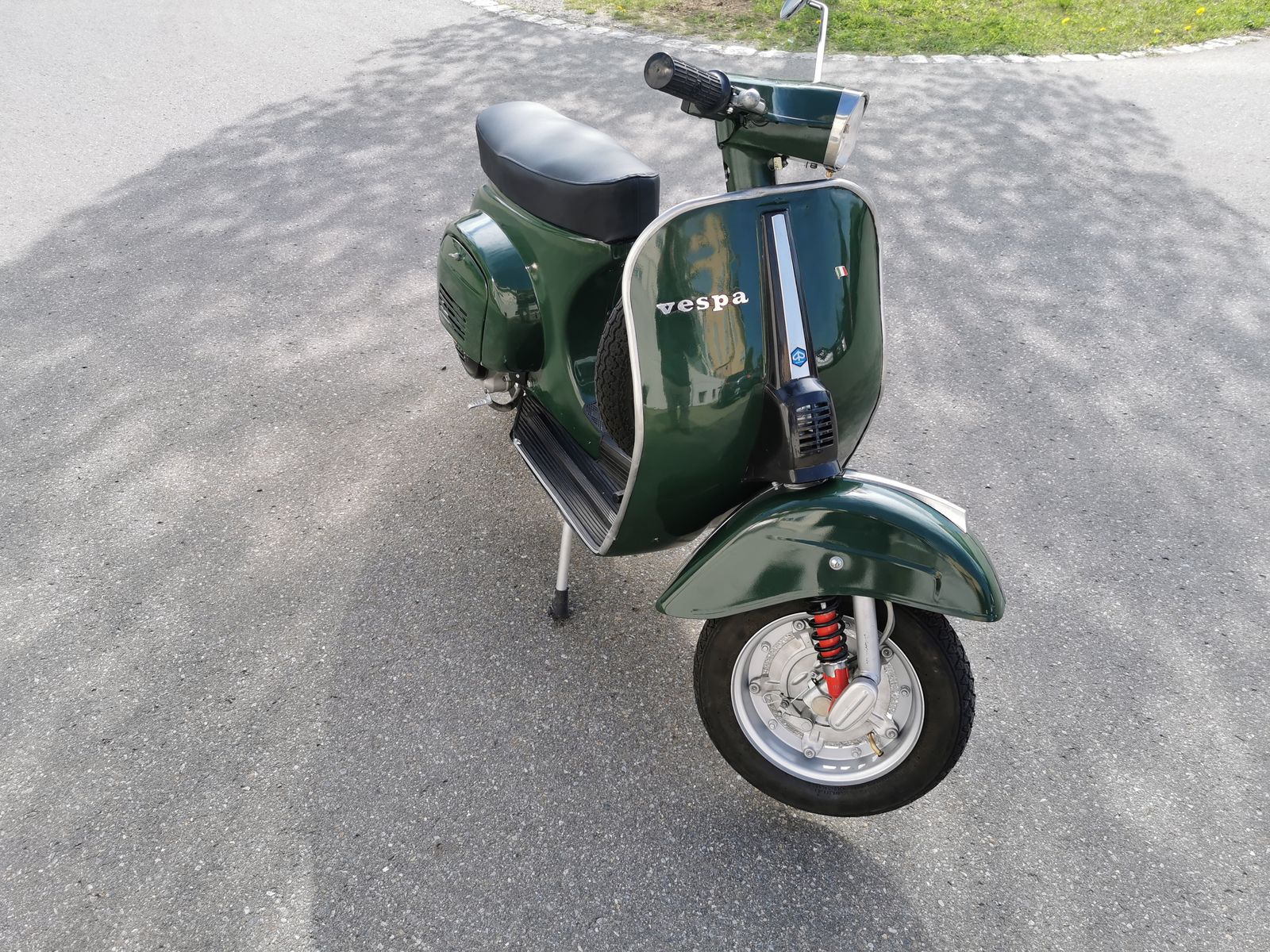

    Nochmal danke für die ganzen Tipps.
    Das ist die Möhre. Ein Haufen Repro Teile, Kein OLack, Direkt aus Italien, umgerüstet auf 10 Zoll und Tacho ist dran...
    Vertraue beim Schrauben niemand... Und bin und bleibe immer skeptisch bis sie offen ist :-4
    Mal eine saudoofe Frage.
    Ich arbeite im Werkzeugbau und habe Zugriff auf 5Achs cnc und Drehmaschinen.
    Ist für den TÜV überhaupt ein Unterschied von Special zu PV Motor erkannbar? (die Motor nummer könnte ich easy überfräsen und neu einschlagen und die Logos programmieren und mit einem Stichel oder KF1 Kugelfr. Gravieren)
    Im Anschluss fein Sandstrahlen und keiner würde vermuten, dass die Nummer nicht Original ist.
    Jetzt wird etwas übertrieben:
    In dem Zuge Zylinder und Block digitalisieren und die STL Daten Flächenrückführen. Schon hätte ich ein 3D Datensatz des Motors, welcher je nach Messfeld zwischen 0.05 und 0.10mm genau ist. :-2
    Dann könnte ich sogar die Zylinder Optimierungen, programmieren und fräsen klatschen-)
    ... :porn

    Wenn die Kiste in Italy "restauriert" wurde würde ich leiber mal Reifen, Bremsen und die Spachtelstärke kontrollieren.
    Italiener sind da leider arge Pfuscher!

    Die Vespa wurde zum Glück nicht ausschließlich zum Verkauf restauriert. Der Italiener ist ein Bekannter meiner Tante. Hat leider aufgrund von Corona finanzielle Probleme.
    Die Karosse ist soweit okay. Bin mal mit einer Magnetkarte komplett drüber. Hat ein neues Trittblech bekommen. Wurde gestrahlt und 2k grundiert... Aber bei der Lackierung ging wohl ihm das Geld aus.... Hat ein paar Rotznasen.
    Hoffe der Block ist noch fit.
