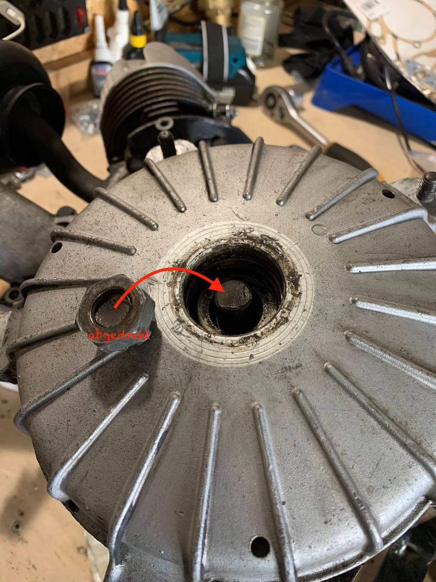

    Das erste Problem ist gleich Anfangs aufgetreten. Ich habe das Rad an den Radmuttern abgemacht und wollte den Motor nach Abzug des Splints ganz normal öffnen. Dabei hab ich keine Gewalt angewendet, sonder relativ nochmal mit leichter Kraft an der Mutter gedreht (Rechtsgewinde soweit ich gelesen habe). Zack ist die Mutter inkl. Oberstück der Hauptwelle abgedreht - ich werde mir also eine neue gebrauchte besorgen.

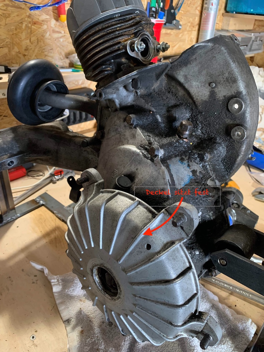

    Mein Problem ist jetzt aber das ich nicht genau weiß, ob der Hinterraddeckel noch irgendwie zusätzlich gesichert ist? Ich kriege den nämlich nicht runter und möchte nicht direkt große Gewalt anwenden:-8. Hier ein paar Fotos.
    Oder einfach abhebeln?

    Bremstrommel ist bestimmt festgegammelt.
    Da hat einer vorher maximale Gewalt angewendet ohne Erfolg.
    Da hilft wohl nur Motor auf die Seite legen und Kriechöl drauf und immer wieder auffüllen. 1 2 Tage stehen lassen und dann mit ner Lötlampe die Trommel warm machen um die Welle.
    Dann mit leichten Schlägen von hinten versuchen die runter zu bekommen.
    Beste Grüße Mario

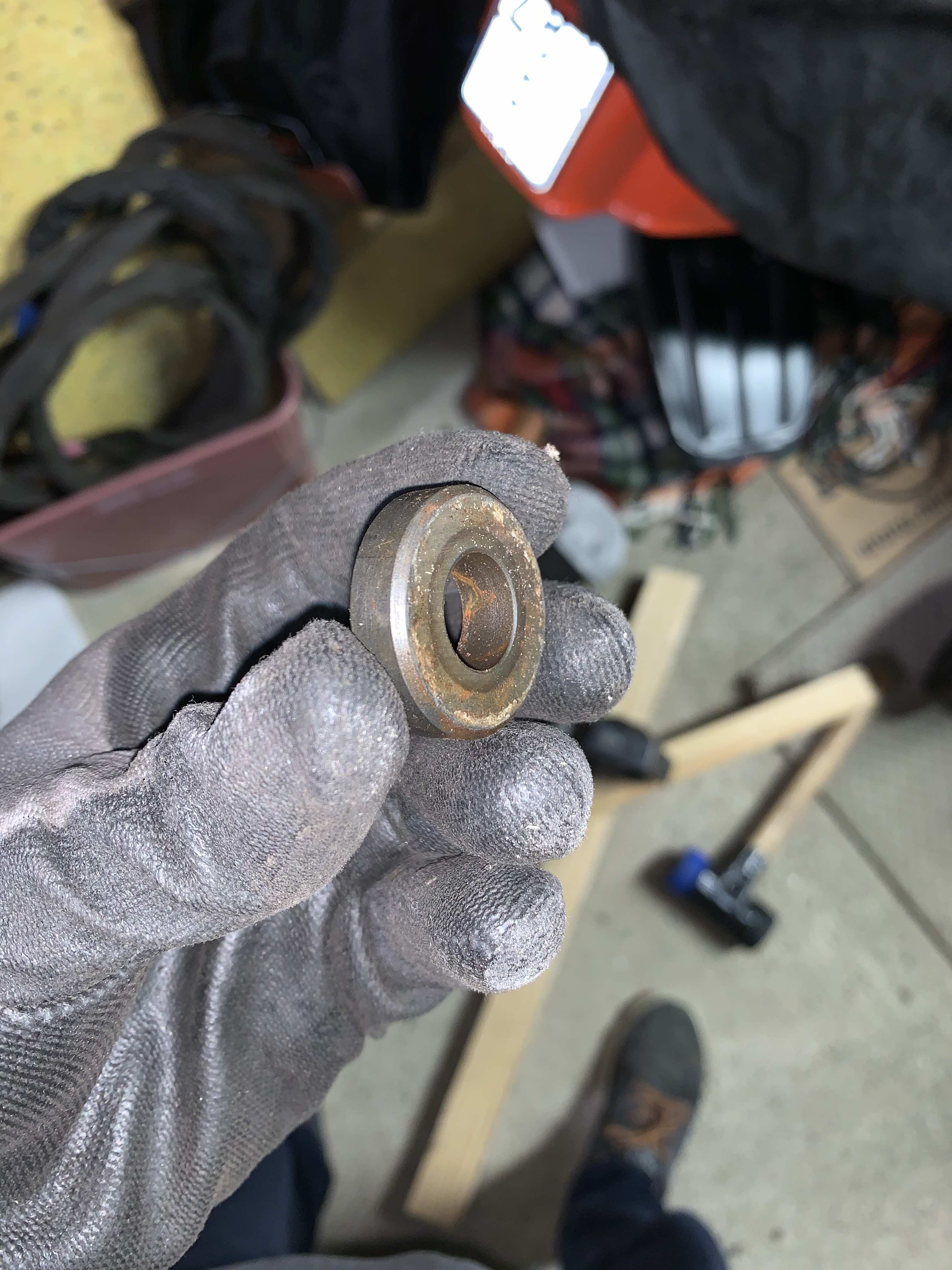

  • unter der Mutter sitzt normalerweise noch eine dicke U-Scheibe, vielleicht hat sich diese verkantet?
    Nimm mal einen passenden Dorn und schlage auf die Welle (die ist sowieso hin), damit könnte sich die Trommel auch etwas lösen...

  • Aber der Wellenstumpf ist schon weg. Von daher wird das ansetzen des abziehers etwas sportlich. Ggf das abgescherte Teil rein legen

    Hier die von Kawitzi erwähnte U-Scheibe war ja eh direkt raus als ich die Mutter abgedreht war, siehe:

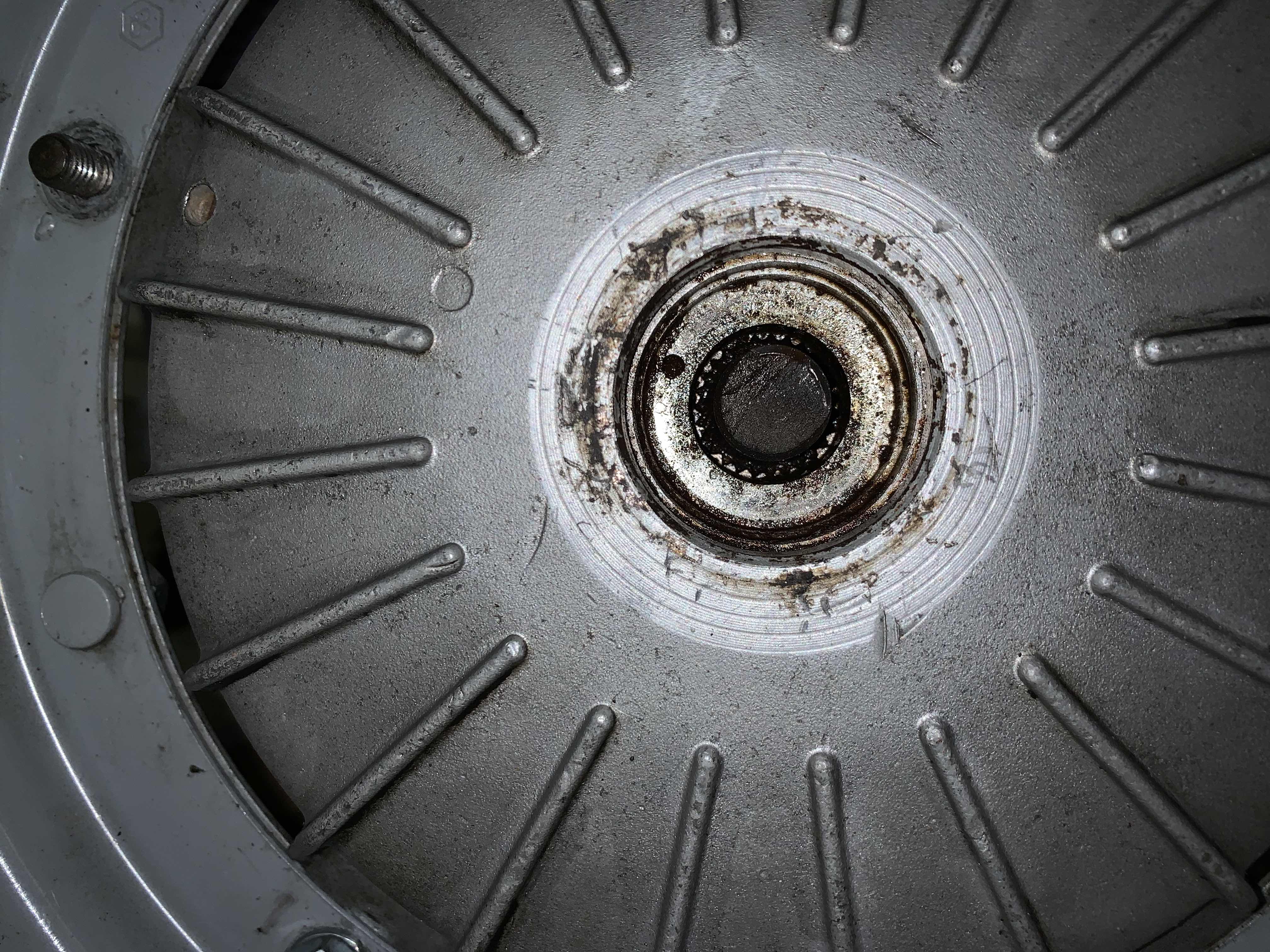

    Dann Reifen drauf und versucht zu ziehen. Auch nicht :+5....Innen sieht auch bisl rostig aus.
    Ich weiß nicht ob man das hier sieht:
    Sonst sieht das alles garnicht so versifft aus....deshalb frag ich mich auch die ganze Zeit ob da noch irgendwas gesichert oder verschraubt ist und ich es einfach nicht checke???:-1
    Das mit den festgezogenen Bremsen kann natürlich gut sein. Das check ich als nächstes Mal. Das Rad an sich kann ich jedoch normal drehen. Das spricht Wiederrum dagegen. Hab auch grad kein Kolbenstopper drin. Kann ich dafür ne normal M14 Schraube rein drehen um die zu blockieren?
    Bzgl. Abziehen...ein klitzekleines bisschen des Hauptwellen Gewindes ist noch da....allerdings glaube ich nicht, dass das für einen Abziehen funzt.
