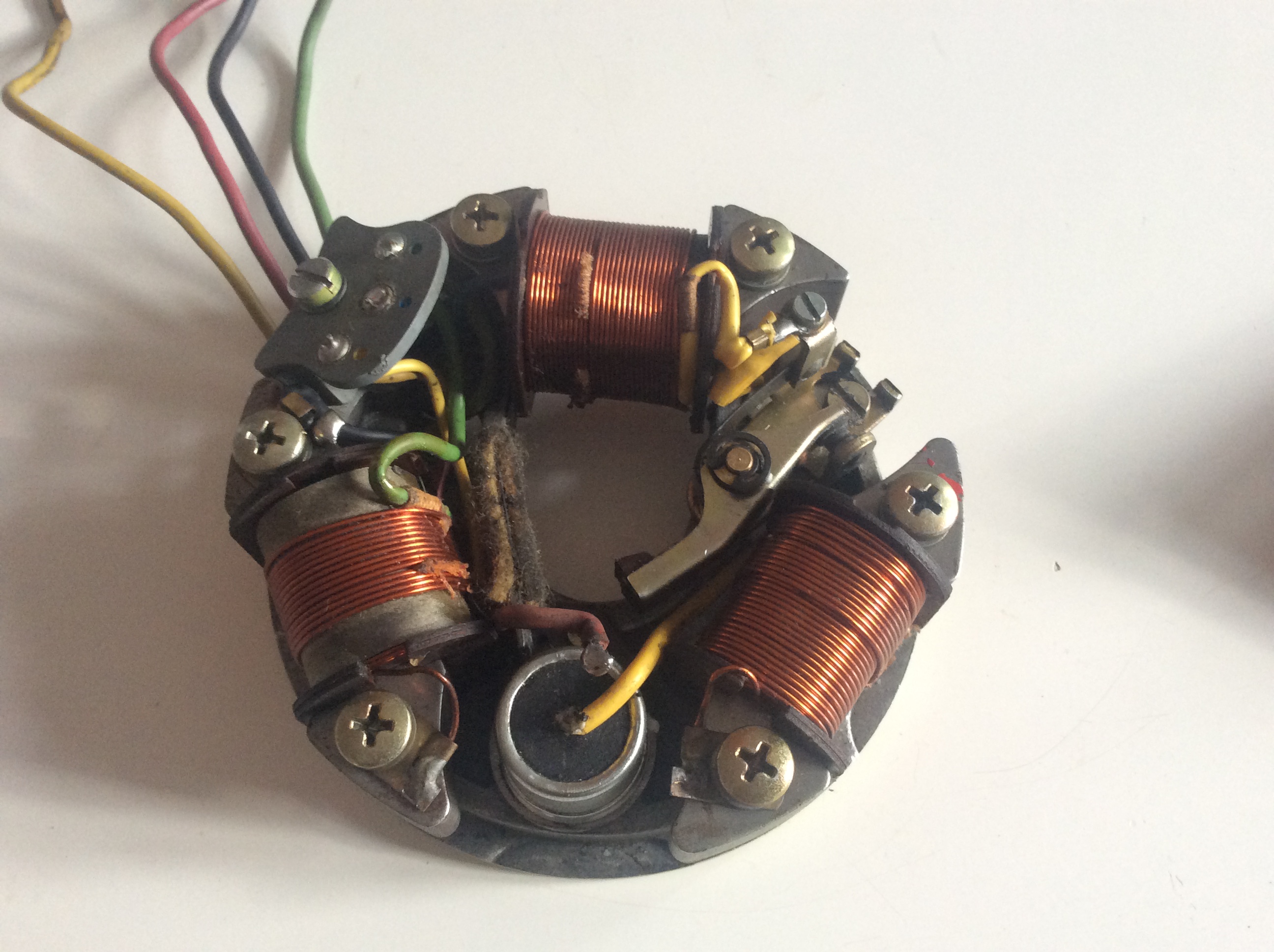

    Moin Leute.
    Ich habe an der Platte (drei Spulen fünf Kabel) das blaue Kabel getauscht weil es echt mies aussah und nun habe Ich keine Zündung mehr.
    Muß man beim löten besonders auf den Kontakt achten?
    Ist das Kabel essenziell für den Start?
    An sich Kabel 1:1 getauscht und auch sonst penibel gearbeitet beim Einbau mit Markierung usw.
    Peil es grad nicht....

    Du hast die orig. 6 Volt Zündung mit Kontakt (ist der eingestellt) ?
    Oder der Kondensator hat sich verabschiedet.
    Lade am besten mal ein Bild hoch.

    Platte ist identisch mit der hier nur das ich hier das Kabel geklaut habe.
    Kontakt eingestellt??? Habe sie nur zum Umbau aus und wieder eingebaut.
    Mir nicht bekannt das noch was gemacht werden muß. Lief ja vorher an sich.
    Dachte nur wo die Kiste schon mal zerlegt war...

    Ich würde das Polrad noch einmal demontieren und alle Lötverbindungen und kabel kontrollieren, denn wenn das blaue schon marode war sehen die anderen Kabel bestimmt nicht besser aus. Evtl. auch im Kabelkästchen.
    Stimmt die Markierung von der ZGP mit der Markierung vom Gehäuse überein.
    Noch eine Frage: Warum hast du das Kabel überhaupt getauscht...gab es vorher schon Probleme,
    Mache bitte Fotos

    Das ist auch meine Idee gewesen.
    Für was ist das blaue verantwortlich?
    Habe die Vespa die letzten beiden Tage wieder zusammen geschraubt und da wollte ich die Gelegenheit nutzen das Kabel zu ersetzen...lief vorher wie gesagt.
