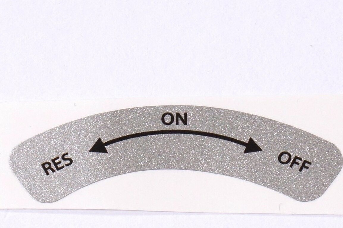

    Hier mal die Benzinhahnstellung.

    Danke für deine hilfreiche Antwort. Ich leite sie an den Kindergarten weiter.

    Ist dein Benzinhahn falsch rum eingebaut, dass zu eigentlich Reserve ist? Wenn du auf "offen" stellst zeigt dann der Hebel nach unten oder oben?

    • June 8, 2020 at 20:06
    Der Aufkleber zeigt eigentlich die Gegebenheiten wie sie sein sollten.
    In Fahrtrichtung links ist zu. Dann drehtst du nach oben auf auf und ganz rechts ist Reserve.
    Wenn du nun den Hahn bzw. den Hebel falsch einbaust ist rechts zu, dann drehst du nach unten wo sich nichts tut und dann nach links.
    im Notfall schraub den Hahn an der Schraube vorne auf und schau ob sich event. die Dichtung verschoben hat.

    Nee, hab daran nix geändert. Links zu, oben offen, so wie es sein soll. Der Tank ist aktuell auch ausgebaut mit Hahn zu (nach links). Läuft auch nix raus. Also richtig eingebaut.
