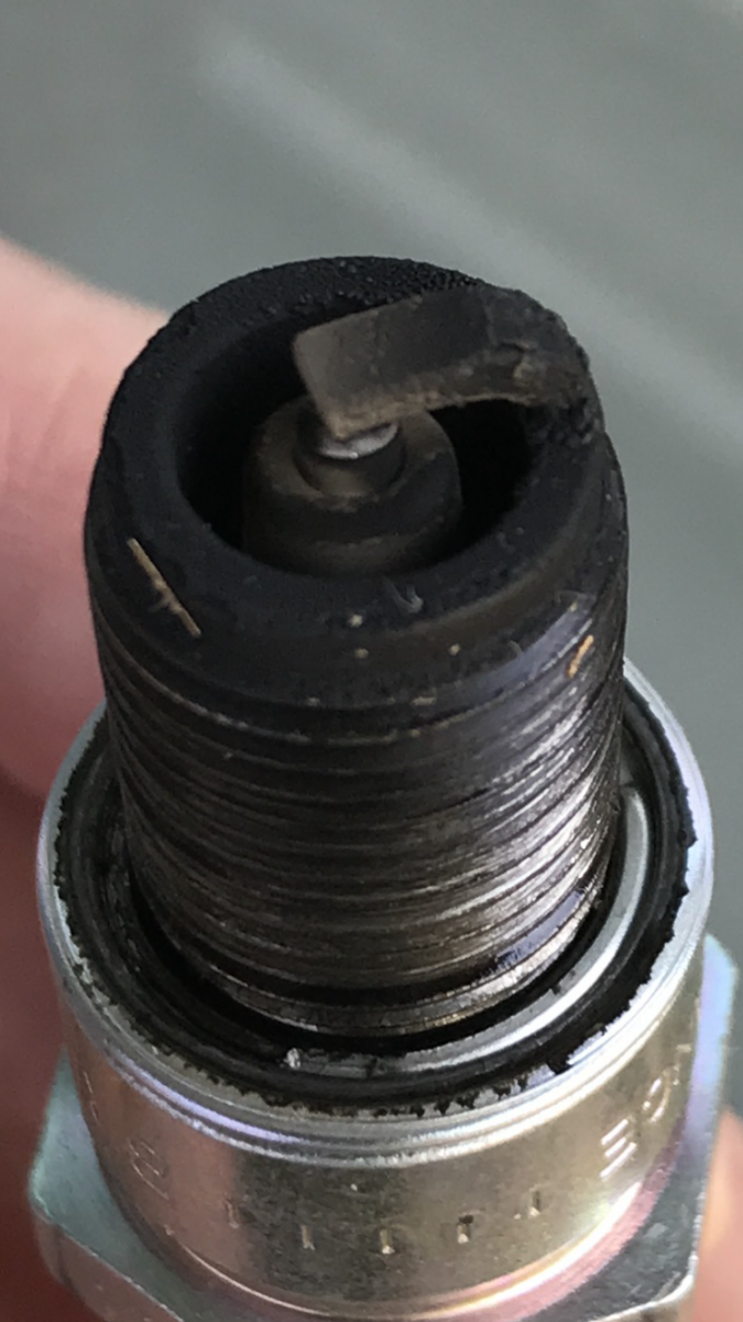

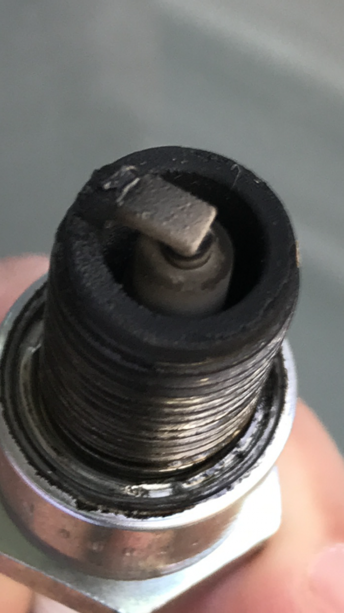

    Hier übrigens die alte R Kerze nach Stadtverkehr. Deutlich dunkler und einer feuchten Tendenz und wirkt real noch dunkler.

    Was möchtest du uns mit den Bildern der Zündkerze sagen ?
    Nach Stadtverkehr ( mit der Vespa ... ) sieht jede Zündkerze so oder so ähnlich aus.

    Dass das so unauffällig ist?
    Richtung mehr Zündung und HD was größer?

    Mach erst mal vernünftiges Gemisch in den Tank und nimm die länger gebrauchte Kerze.
    Alles andere ist eigentlich fast Zeitverschwendung.
    Neue Kerze muss erst genug Ablagerungen haben und das viele Öl verschleiert das Bild. Zudem ist ein zu öliges Gemisch nicht unbedingt geeignet um Drehzahlen zu bekommen.
