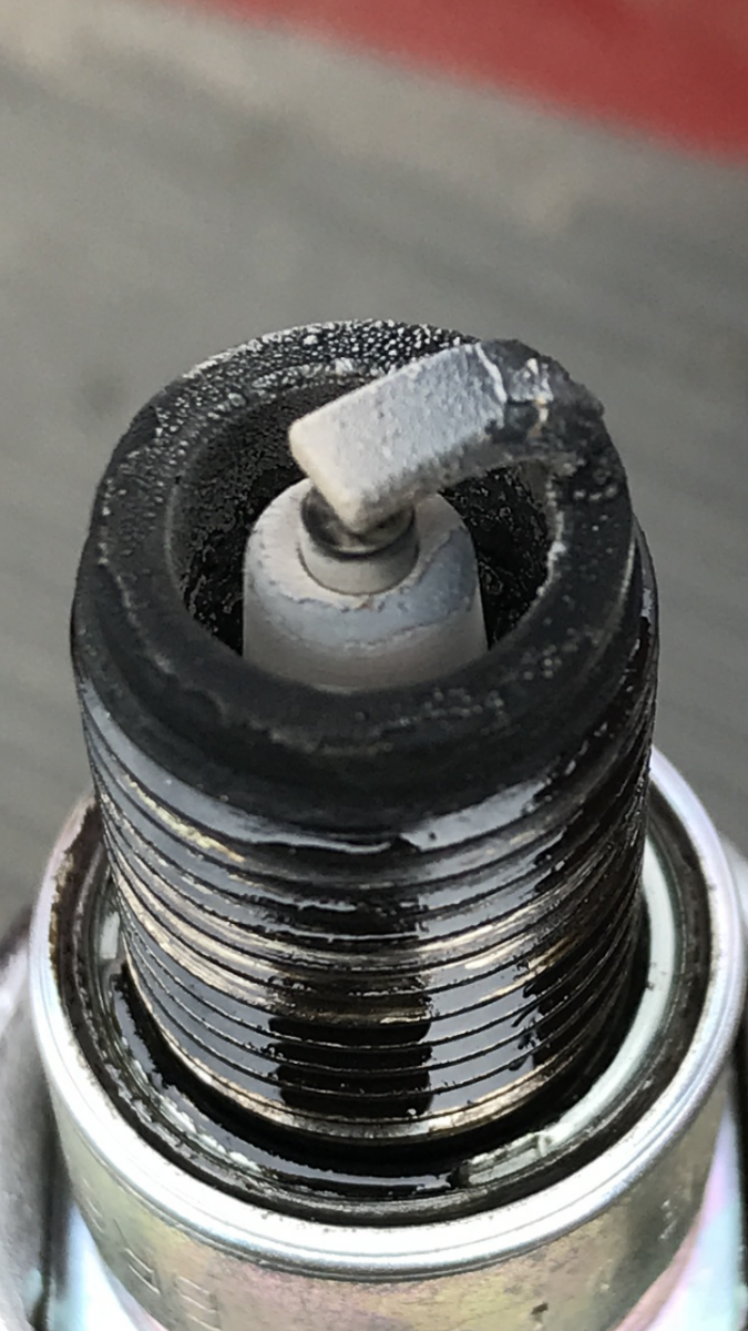

    Düsen 88/45 und sechs Löcher in Filterbox.
    Irgendwie sieht das nach kalt und nicht zu fett aus mit der Asche.

    Ich muss leider passen - so ein Kerzenbild habe ich noch nie gehabt. Aber Du könntest mit Deiner Vermutung natürlich recht haben, es wirkt fast aschig.

    Membran oder Drehschieber?
    Das sieht eher nach zu viel Öl und falscher Bedüsung aus.
    Oder zu heiße Kerze.

    • #33
    Öl könnte sein. Wer gut schmiert, der gut fährt. Also 3% voll Synthese. 🤣
    Kerze ist ngk 8.
    Choke Test spricht an und kein Klingeln.
  • Egal106s16

    Also gute Vermutung.
    Da brauchst dich nicht wundern über die Kohle.
    Da kommt ja nur Siff hinten raus.
    Bei guten Ölen könnte man sogar auf weniger wie 1:50 gehen.
    1:50 rein und Hauptdüse größer.
    45ger NB könnte mit Drehschieber eventuell etwas zu fett sein. Deswegen spricht der Choke noch an.
