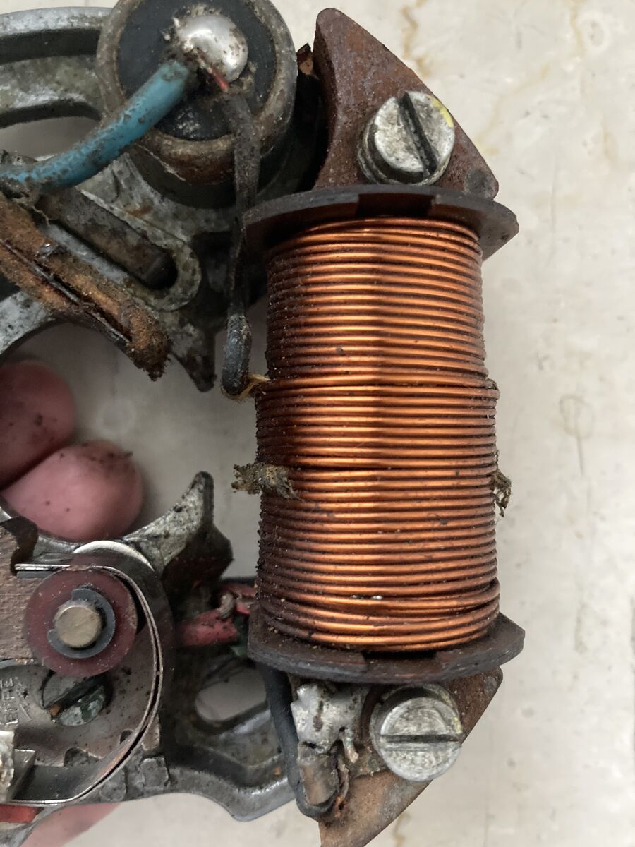

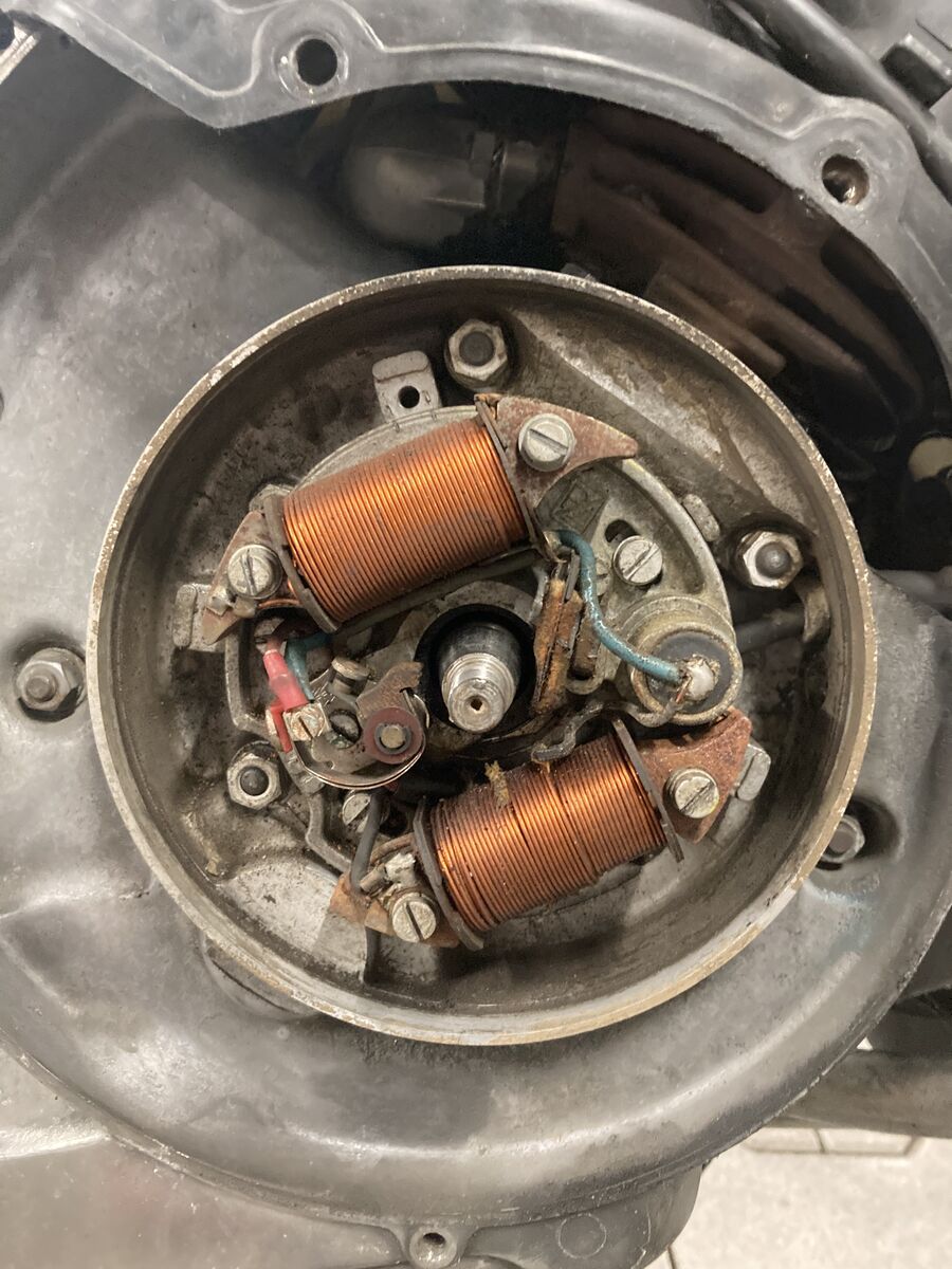

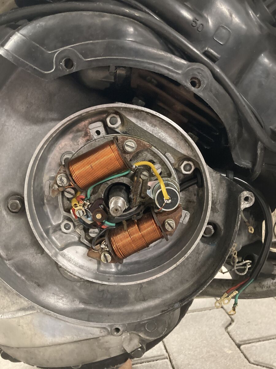

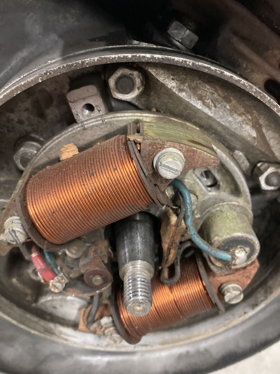

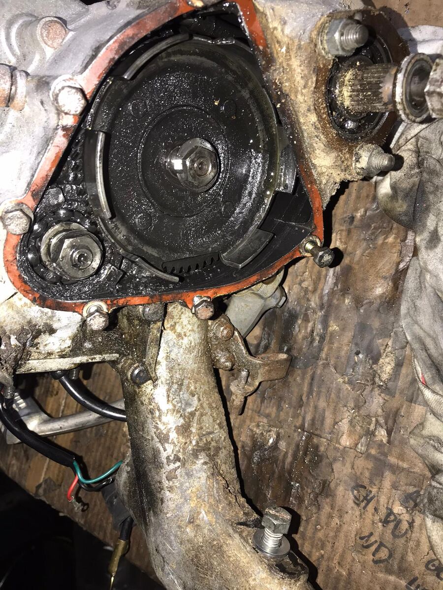

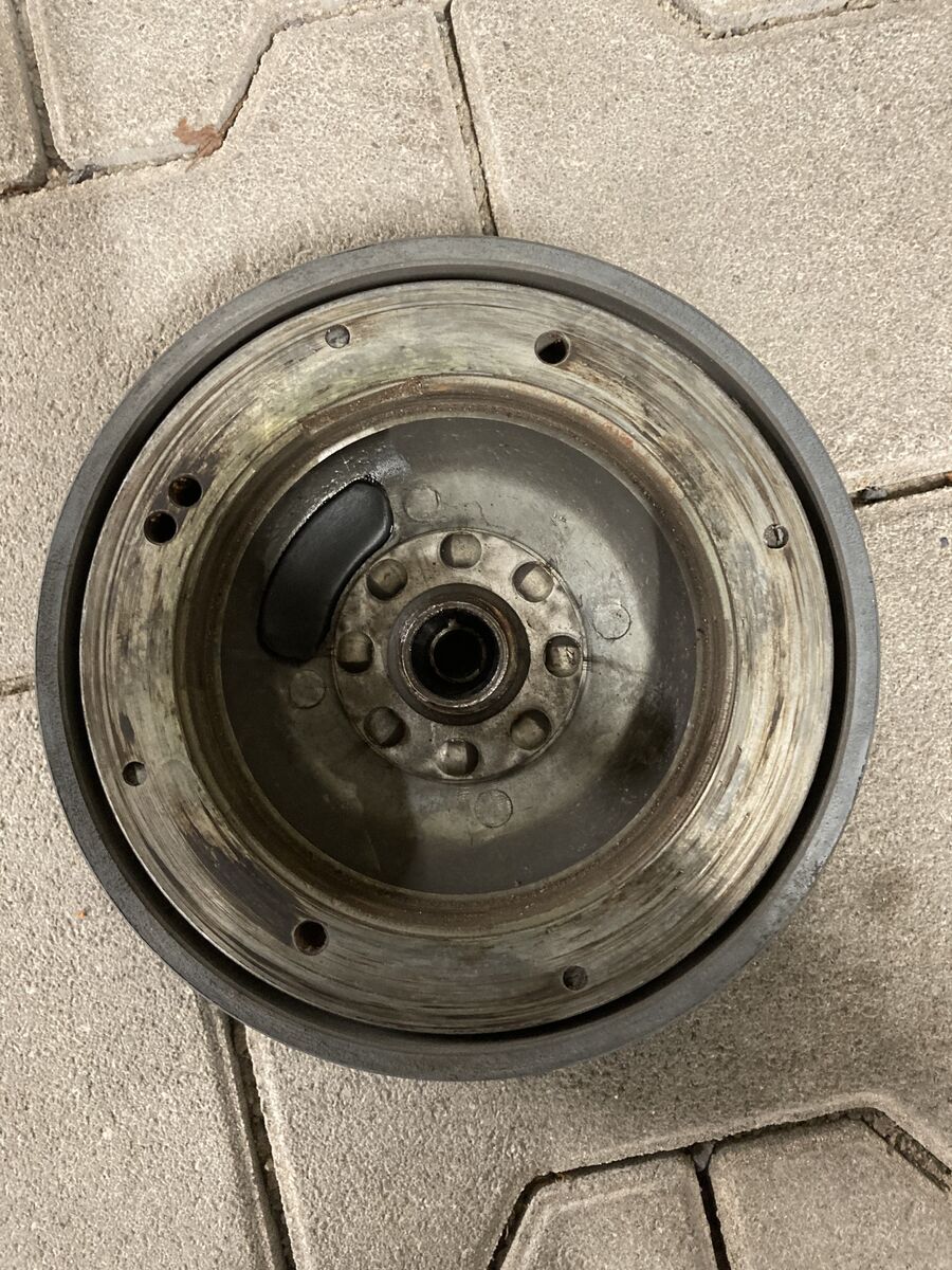

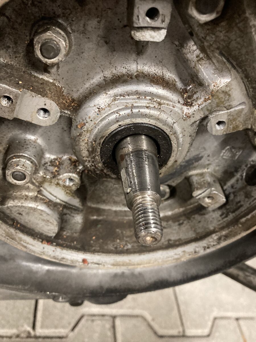

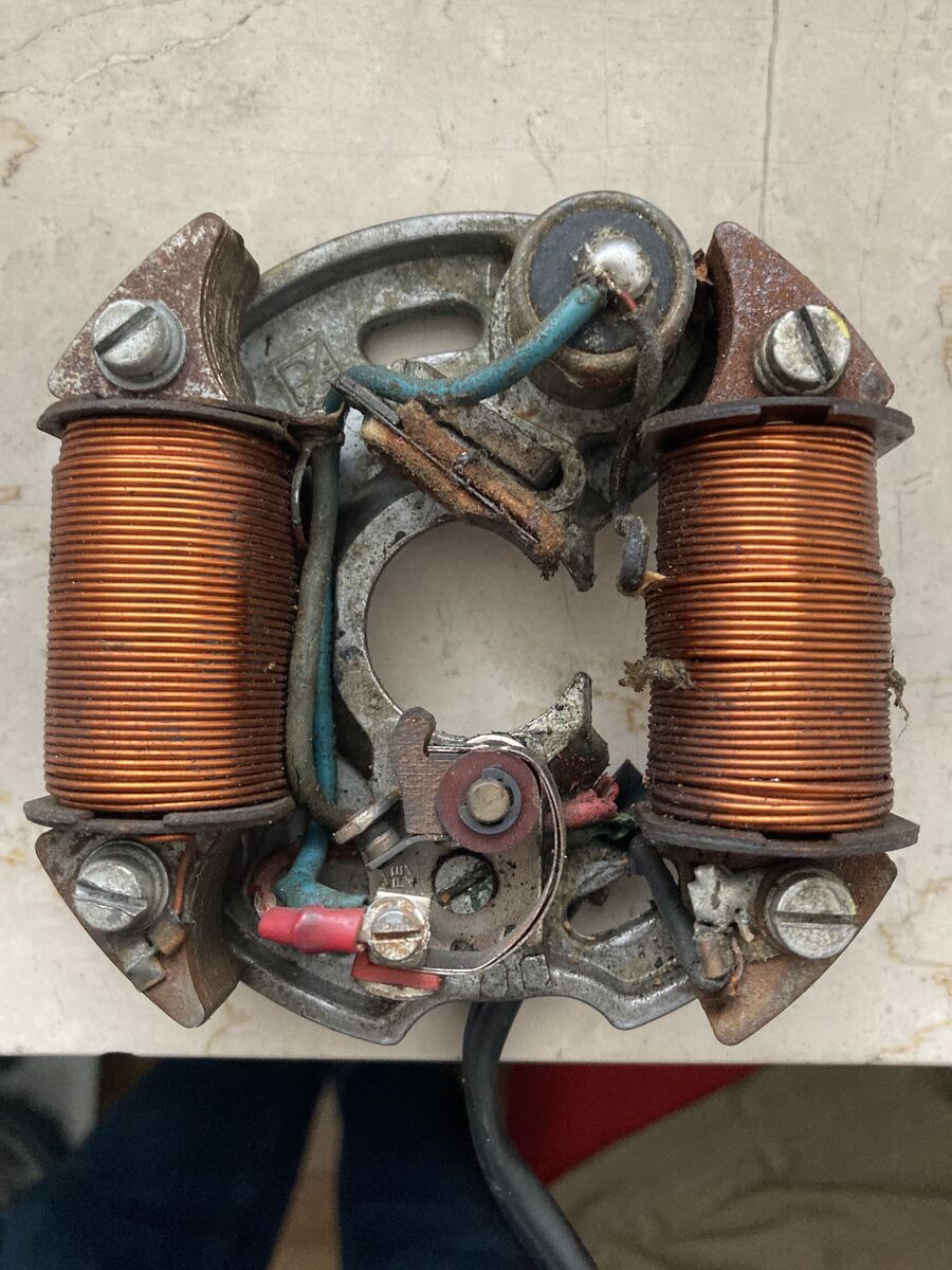

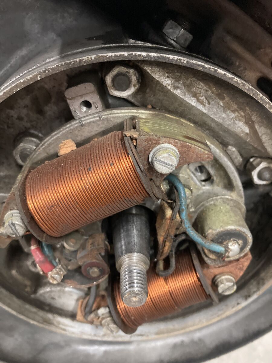

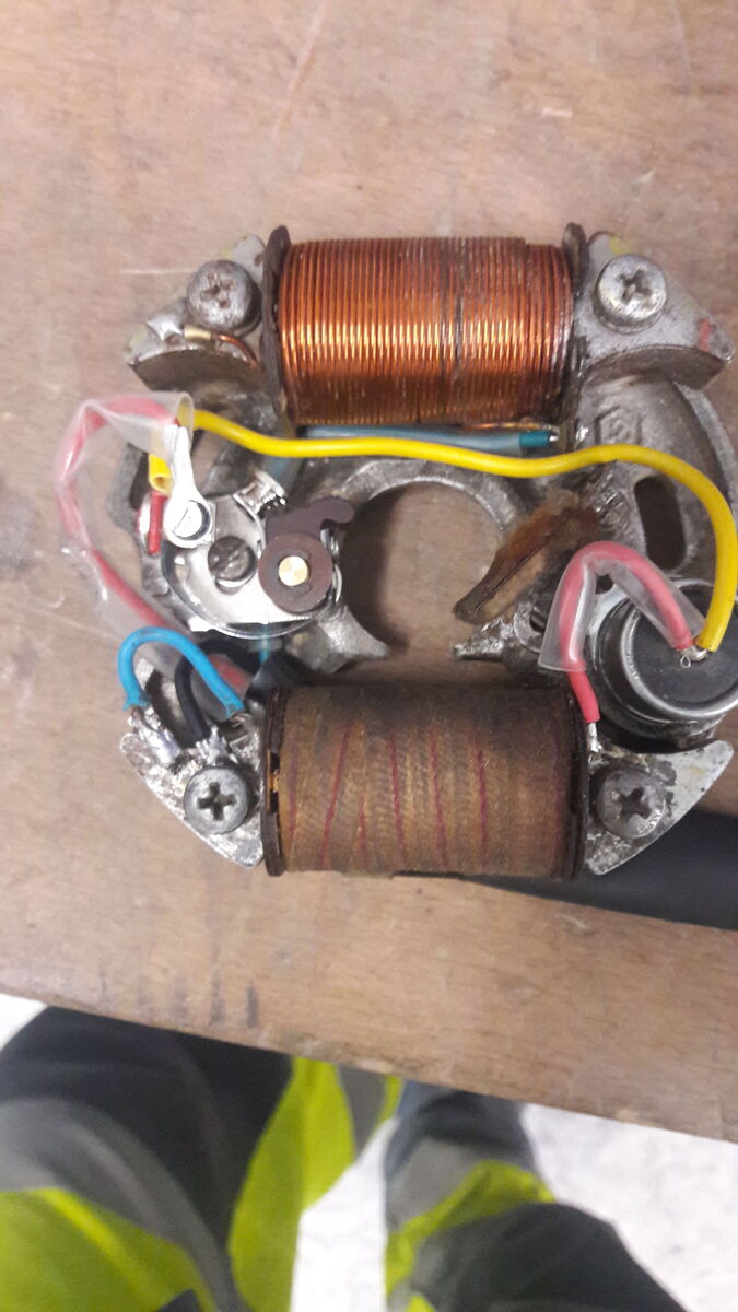

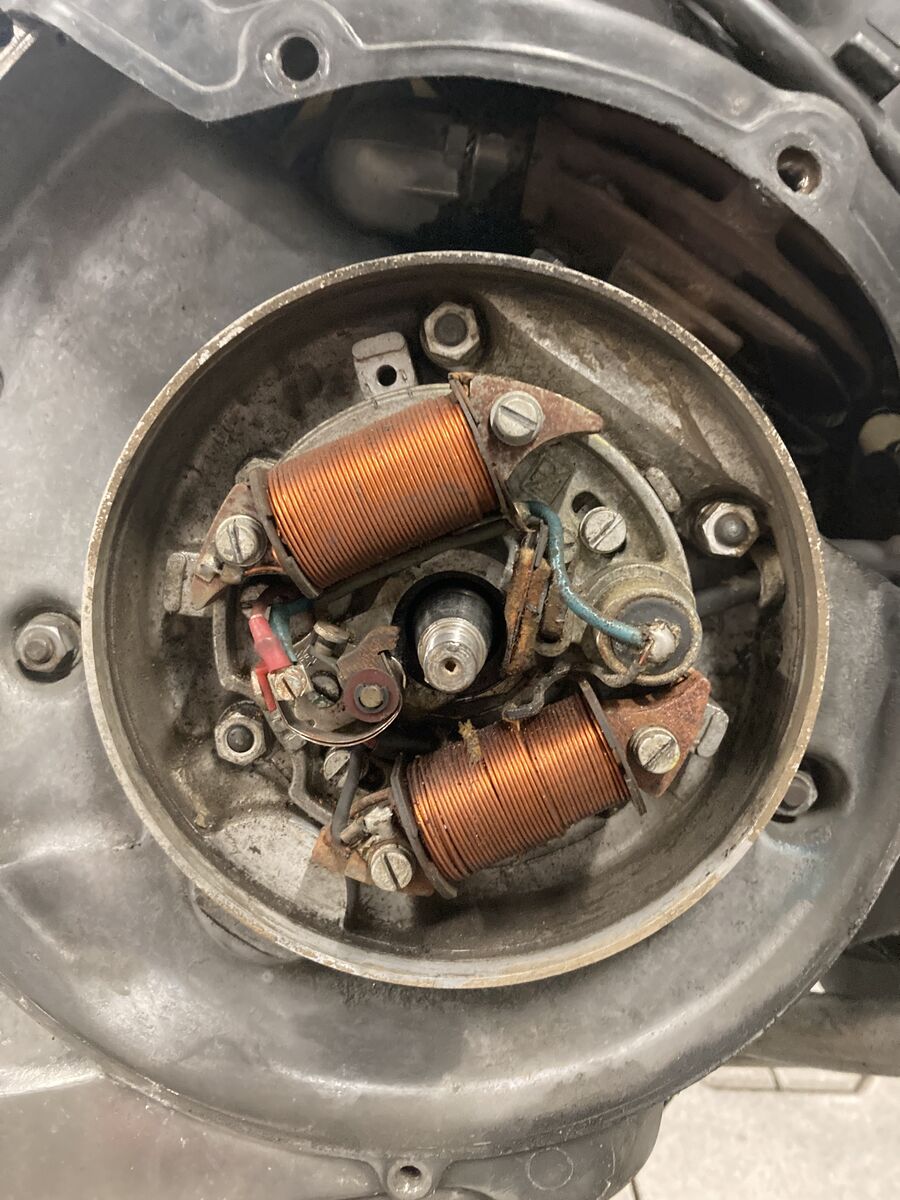

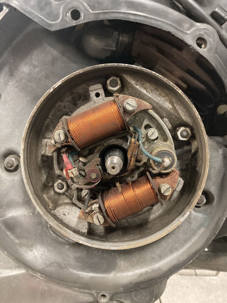

    Frohes neues Jahr zusammen,
    meine Vespa hat seit längerem schon Probleme mit der Zündung (Leistungsaussetzer im Standgas). Heute bin ich dazu gekommen die Zündgrundplatte auszubauen. Dabei kamen direkt einige Fragen auf. Ich hoffe ihr könnt mir weiterhelfen.
    1.) Ist das System vollständig? Und welches Teil aktiviert den Unterbrecher?
    2.) Ist das ein 6v oder 12v System? Und was hat die Anzahl der Spulen zu bedeuten? Im Internet gibt es häufig die Variante mit 3 oder auch mehr Spulen.
    3.) Wie gehe ich bei einer Überholung vor? Ich habe keine Anleitung hierzu gefunden. Und welche Teile sollte ich neben Kondensator, Kabel und Unterbrecher noch tauschen?
    4.) Sollten die Halterungen der Spulen entrostet werden?
    5.) Welche neuen Kabel kann ich an die Spule braten? Kann ich dazu einfach eine alte Deckenlampe schlachten?
    Bilder sind beigefügt.
    Merci!

    5.) Nein. sandman kann da wahrscheinlich fachkundig helfen.
  • Gast
    • January 13, 2021 at 16:16
    • #27
    1.) Das Polrad / Lüfterrad aktiviert durch den Exzenter den Unterbrecher
    2.) Fast ganz sicher 6V
    3.) Unterbrecher neu (als komplett Teil bestellbar) Kondensator zuerst ausbauen und vermessen und entsprechend neu bestellen, Kabel prüfen ob sie brüchig sind, wenn ja mit gleichwertigen ersetzen oder wenn nein sauber machen und lassen
    4.) Ich würde da garnicht zu gross rummachen, mit Bremsenreiniger und weicher Zahnbürste schön sauber machen und gut ist.
    5.) Man muss zwischen Kabel mit Draht und Litzen unterscheiden. Bei der Zündung ist bis auf das schwarze Kabel alles Draht. Würde wenn die gleichen Querschnitte und Farben verwenden. Sonst gibt es schlussendlich nur ein Chaos wenn mal jemand anders drann muss als du (bei Verkauf etc.)
    Noch was zum Kondensator, wenn dieser noch funktioniert ist ein Wechsel nicht nötig. Bringt unter Umständen nur mehr Probleme, da Neuteile oftmals von Katastrophaler Qualität sind.
    Dringend den Schmierfilz etwas auffrischen (so gut wie möglich reinigen mit Bremsenreiniger und anschliessen in Form quetschen und neu einfetten mit Unterbrecher Fett)
    Analog zum Schmierfilz den Exzenternocken am Lüfterrad kontrollieren! da sind oftmals richtige Einlaufspuhren. Diese mittels Schleiffliess ganz fein wieder auspolieren.
    Und nicht vergessen die Zündung danach wieder schön auf den benötigten Zündzeitpunkt abblitzen!
    Ein neuer Unterbrecher kann den Zündzeitpunkt mal locker um 5° verschieben wenn die Zündung anhand der alten Markierung wieder gleich verbaut wird! In der Regel verschiebt sich dann der Zündzeitpunkt auch noch mehr in richtung früh.
    Natürlich vor dem Abblitzen den Unterbrecherabstand von 0.3mm bis 0.5mm einstellen.
    Ich persönlich mach es immer mit 0.3mm (ist Schlussendlich dann doch immer mehr als die angepeilten 0.3mm). Hab die Erfahrung gemacht, dass zu grosse Abstände nur Probleme verursachen.

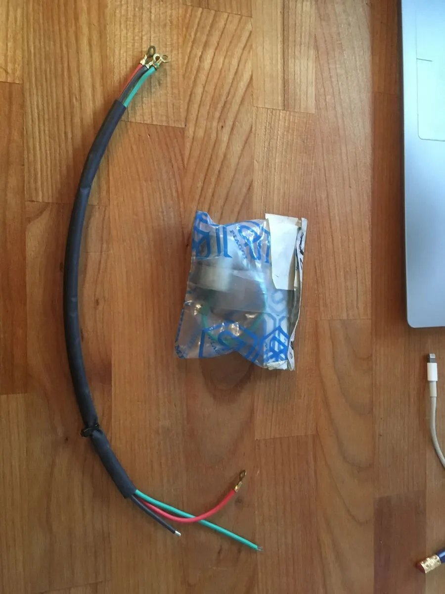

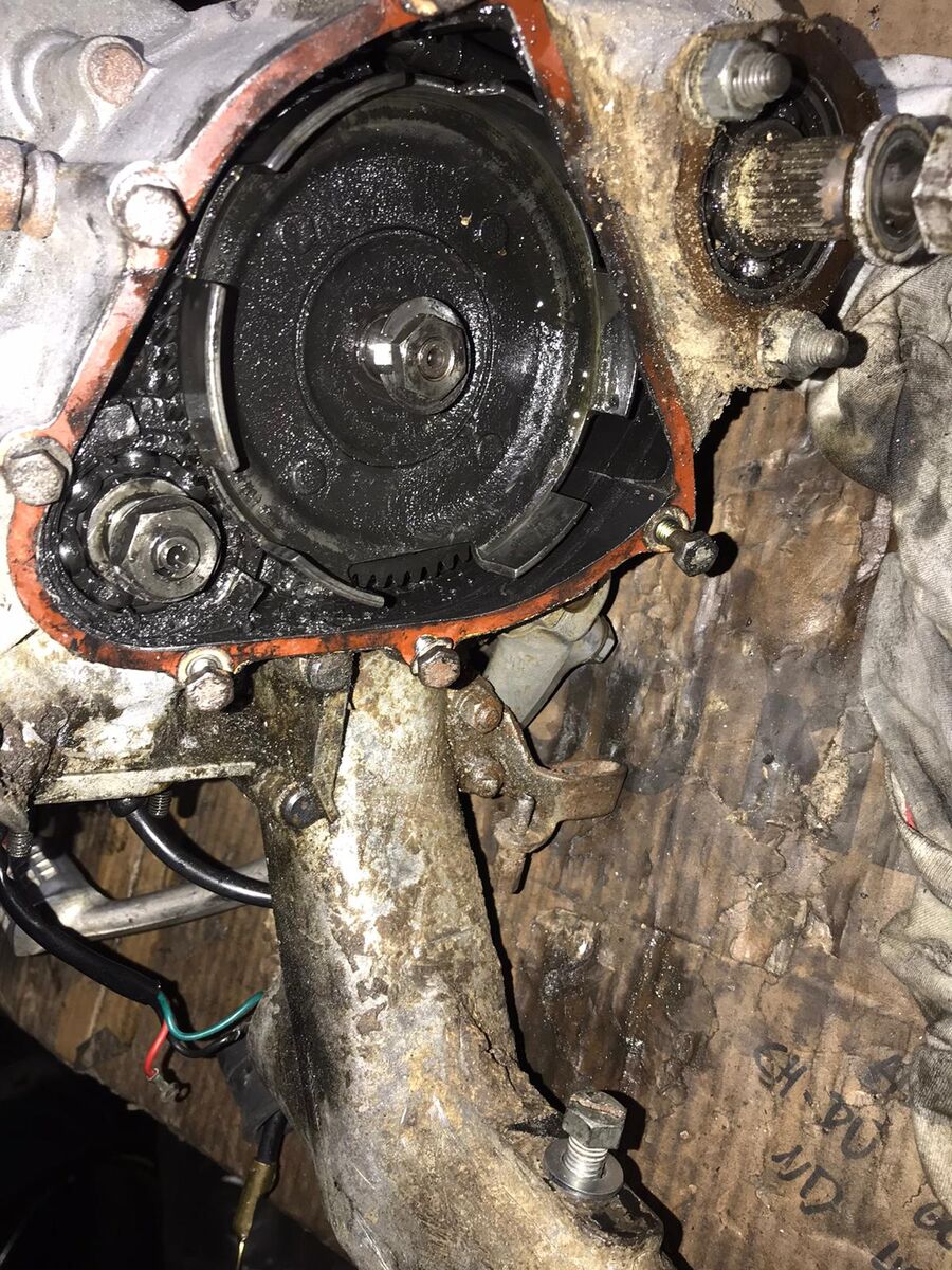

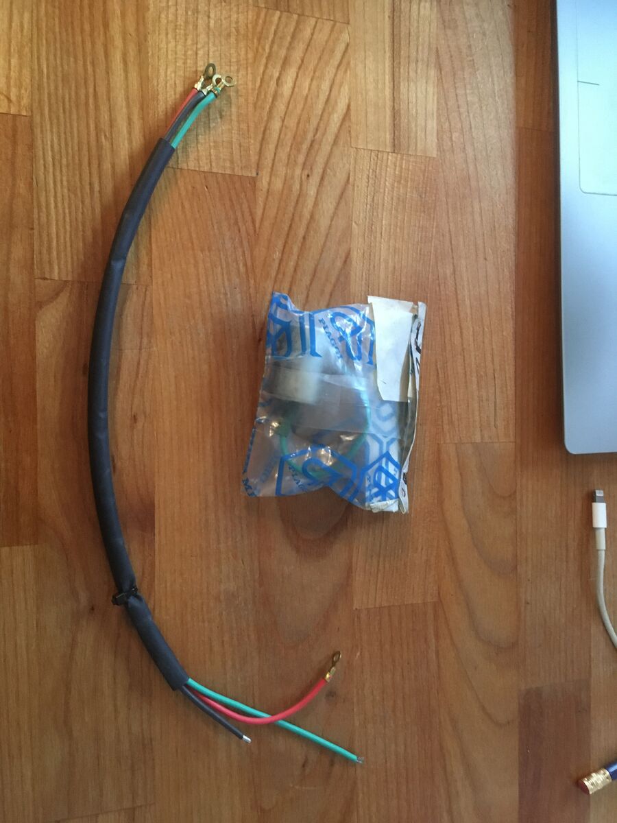

    Nein, dafür gibt es spezielle Kabeln die Temperatur und Öl beständig sind.
    User "Friedi" aus dem GSF bietet die in perfekter Qualität und in der richtigen Länge an.
    https://www.germanscooterforum.de/topic/214074-n…ndgrundplatten/
    Bei der Überholung von Zündgrundplatten werden bei mir immer die sogenannten Verschleißkomponenten Unterbrecher, Kondensator und Schmierfilz gewechselt. Bei Bedarf natürlich auch die Kabeln!
    Vereinfacht beschrieben:
    Unterbrecher und Kondensator sind parallel geschalten und in den meisten Fällen wird durch die Beschädigung eines dieser beiden Teile zwangsläufig der andere Bauteil in Mitleidenschaft gezogen. Der parallel geschaltete Kondensator löscht den Lichtbogen am Unterbrecherkontakt. Wenn der Kondensator dabei schwächelt kommt es zu einem erhöhten Verschleiß an den Kontakten (Abbrennen durch Kontaktfeuer). Umgekehrt kann Spannungs- und Temperaturstress den Kapazitätswert des Kondensators beeinflussen (bzw. das Dielektrikum beschädigt werden).
    Es mag durchaus richtig sein, dass in den meisten Fällen nicht wirklich der Kondensator, sondern der Unterbrecher die Ursache ist, aber wenn die Zündung schon mal überholt wird, dann sollte es kompromisslos erfolgen.
    In deinem Fall:
    1.) neue Kabeln
    2.) Unterbrecher und Kondensator (wenn möglich aus NOS Bestand) neu
    3.) Schmierfilz erneuern
    4.) Spulen bei Bedarf (deine ist eine 6 Volt Zündung)
    Wobei die Spulen durchmessen ein eigenes Kapitel ist.
    Unterbrechernocken und auch der Schmierfilz sind bei Dir extrem abgenudelt. Beim Schmierfilz musst kreativ sein, die Ausführung gibt es nicht mehr im Handel. Daher wirst den Filz umsetzen müssen. Entweder von einem neuerer Bauart lösen und neu vernieten, oder du besorgst dir ein Stück Filz in der gleichen Stärke und befestigst es mit Hohlnieten (oder auch kleben).
    Beim "gesteckten" Kondensator wäre es von Vorteil, wenn du ein NOS Teil verbaust (Artikel Nr. Piaggio 098061). Bei den in den Shops erhältlichen Kondensatoren, kann es sein, dass die nicht in die Öffnung der ZGP passen (Presspassung). Wird aber immer wieder mal angeboten (momentan zwei auf e-bay)
    Kabelpeitsche Zündung von Friedi
    Kondensator NOS aus dem Jahre 1984
    ...und kontrolliere die Auflagefläche des Unterbrechernockens auf der Innenseite des Polrades. Kann mir vorstellen, dass man dort ggf. auch noch Einlaufspuren glätten bzw. raus polieren sollte.
    3 Mal editiert, zuletzt von 125vnb6 (January 14, 2021 at 10:36)

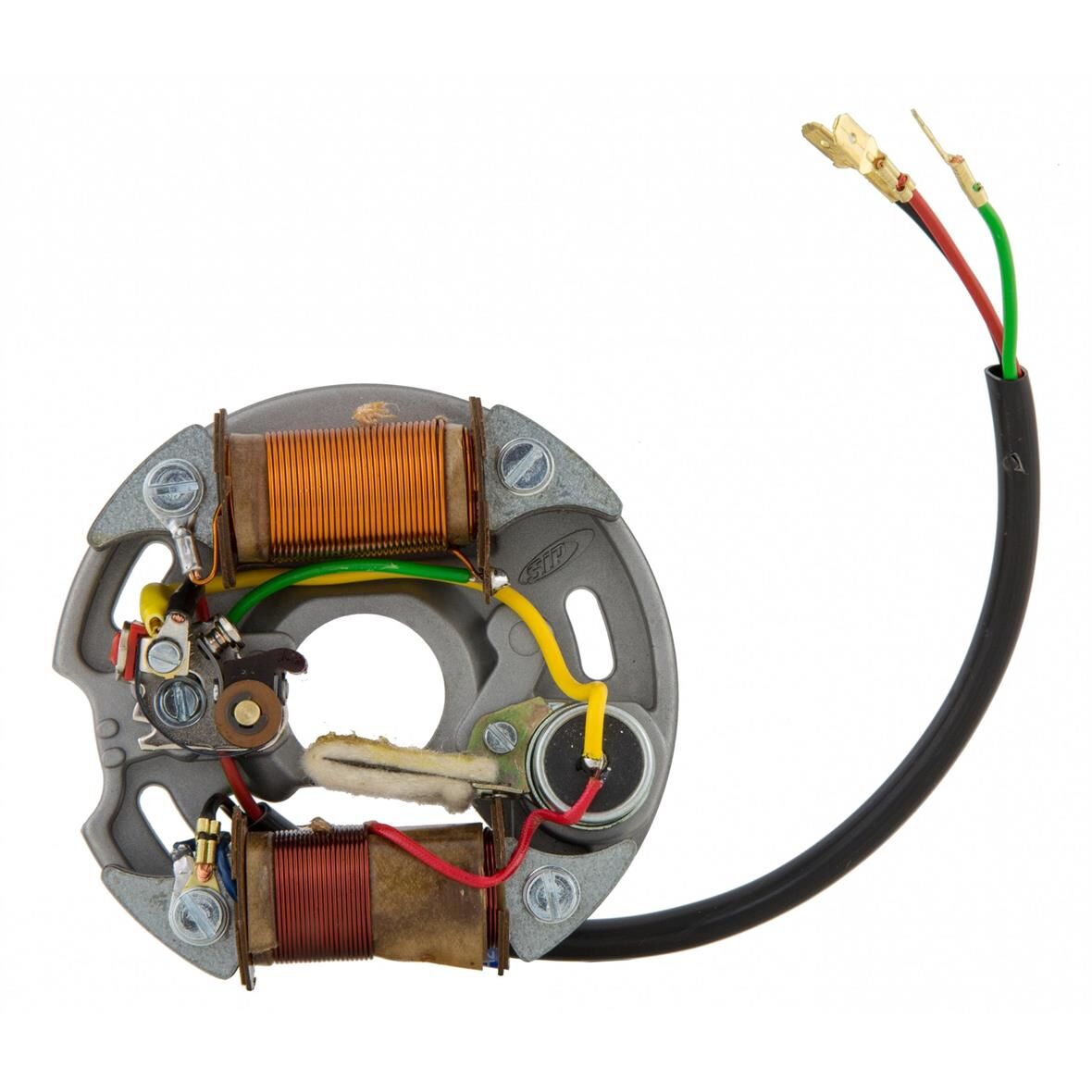

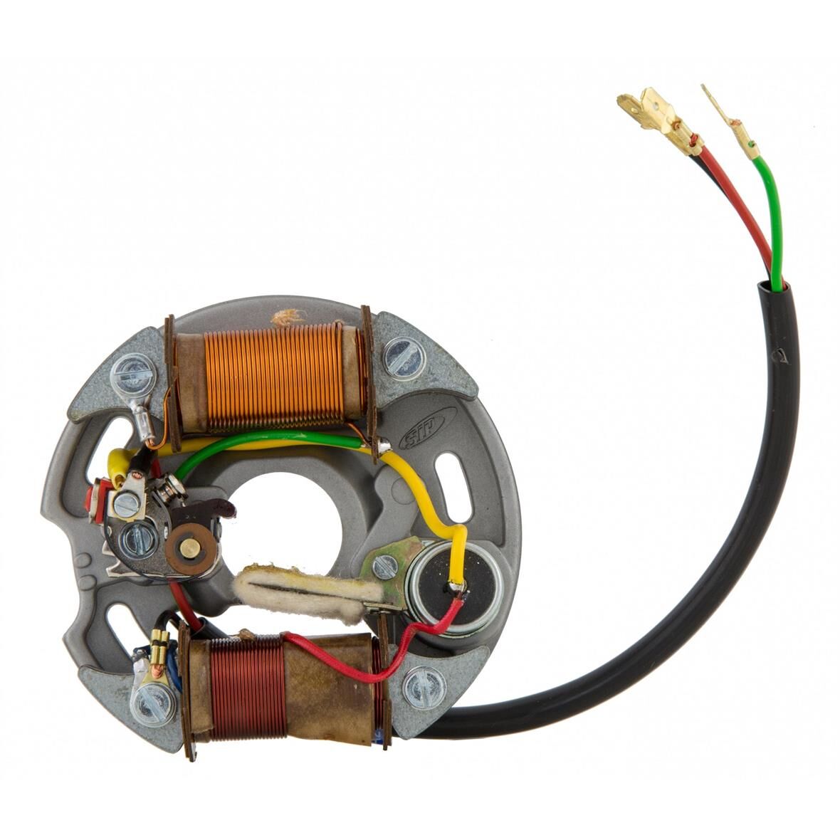

    Die Aktion mit dem zusätzlichen und augenscheinlich doch zu großen durchsichtigen Bougier- bzw. Isolierschlauch hätte ich mir gespart.
    Viel wichtiger aufgrund der räumlichen Enge zw. ZGP und Polrad ist, dass die Kabeln ordentlich und eng (möglichst nahe an den Spulenkörpern verlegt werden. Bei deiner Ausführung besteht die Gefahr, dass es zur Berührungen mit dem Polrad kommt und dann hast am Funken ggf. nur kurze Freunde.
    Anbei ein Bild von SIP , wo erkennbar ist wie die Kabeln liegen sollten.
    Das wäre im übrigen die Version für JulesSimeon die als Alternative in Frage käme bei außenliegender Zündspule, wenn die komplette ZGP getauscht werden soll.
    (Anschlüsse müssten ggf. gegen die Rundvariante getauscht werden, da du mit ziemlicher Sicherheit kein Steckkabelkästchen sondern die Schraubvariante hast)

    Danke 125vnb6  @Gast

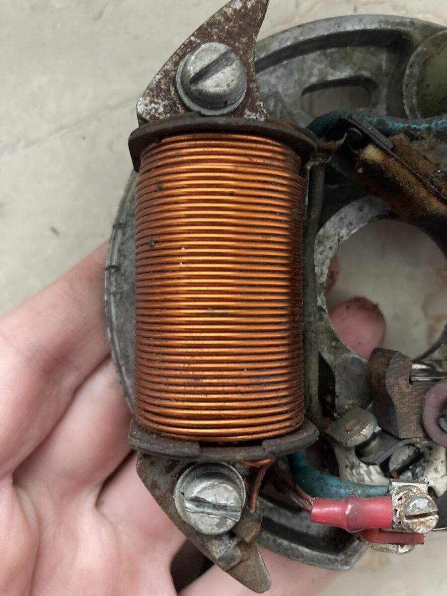

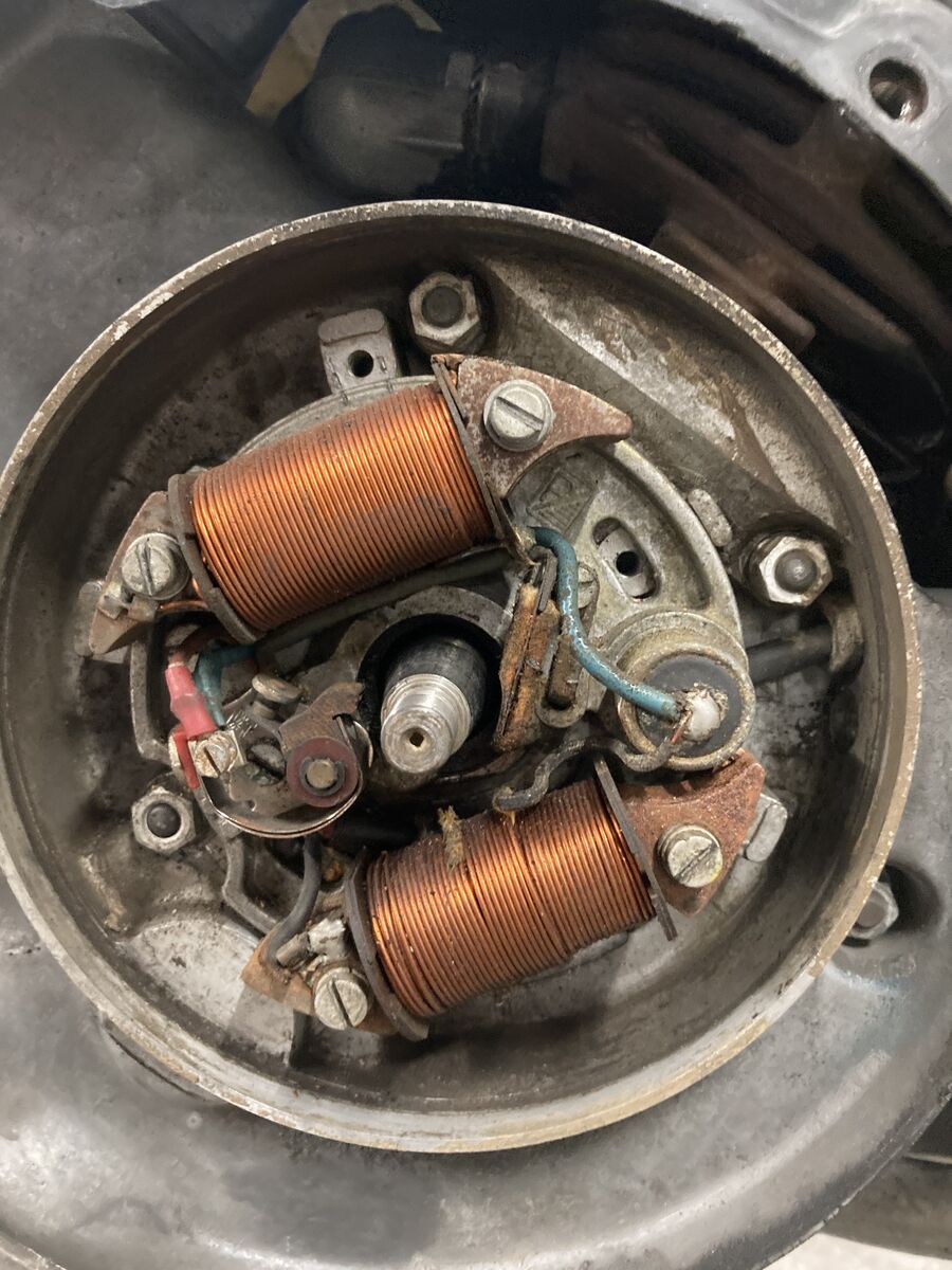

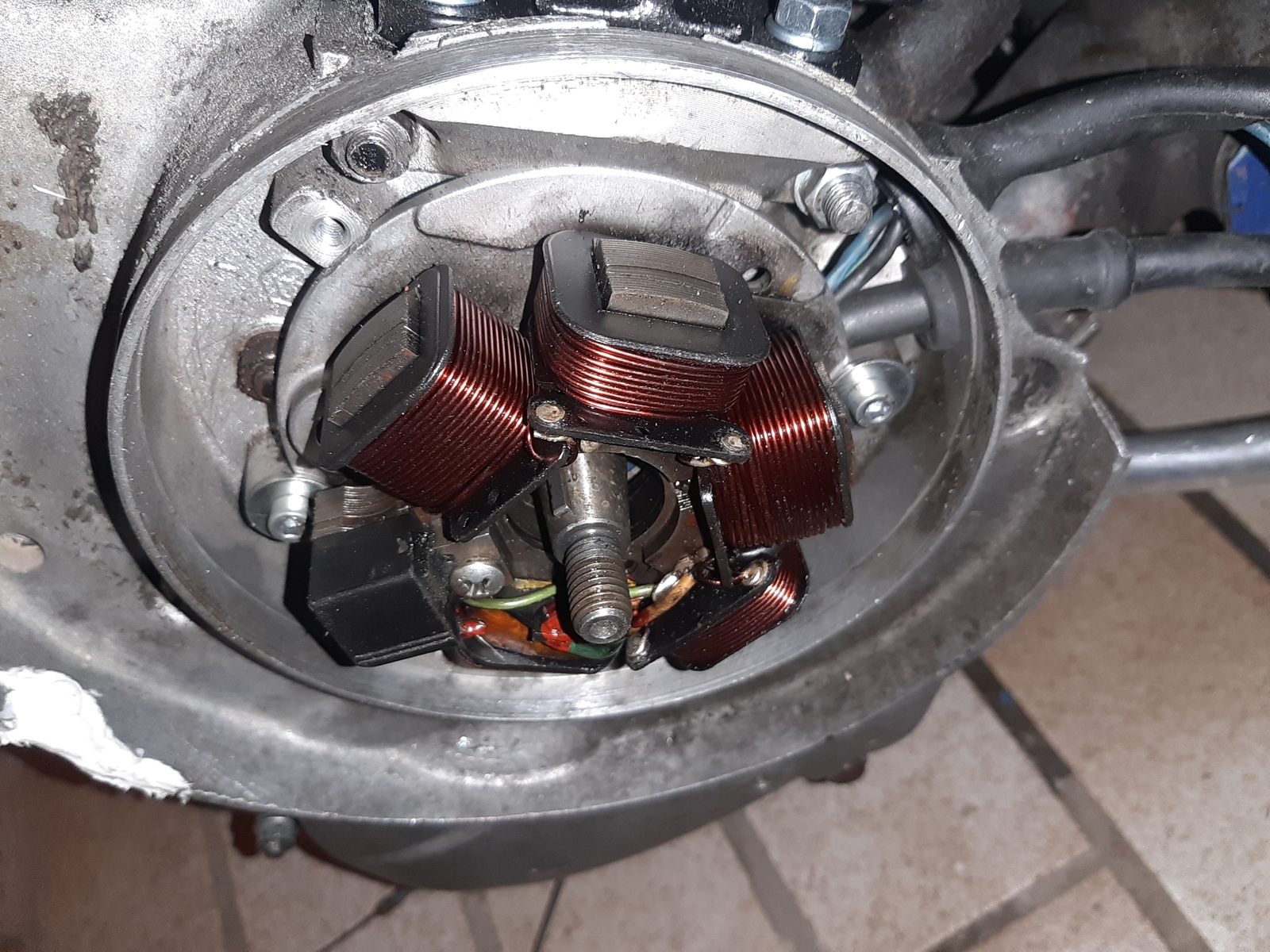

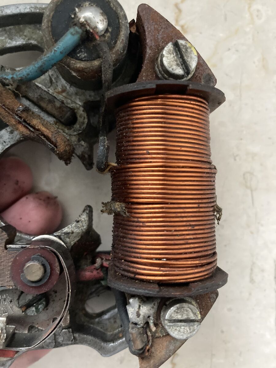

    Bevor ich es selber versuche: Bietet der User Friedi aus dem GSF auch eine komplette Überholung an? Oder gibt es da wen anders? Vorzugsweise München und Umgebung.
    Ansonsten hatte ich mir diesen Kondensator im Sommer bestellt:
    Hätte jetzt versucht die Halterung abzumontiern und den einzubauen. Habe nämlich kein Messgerät um den Kondensator zu prüfen.
    Also die Spulen sehen doch noch ganz gut aus oder? Nur die Kabel die aus den Spulen kommen sind nicht mehr so der hit. Aber alle anderen Kabel müssen alle neu. Die sind porös und offen. Der Kabelast muss auch neu.

    Soviel mir bekannt ist, überholt er auch die komplette Zündung inkl. Überprüfung auf Funktion. Macht er im übrigen relativ rasch zumindest die Kapelpeitschen hatte ich spätestens nach 2-3 Tagen im Briefkasten liegen.

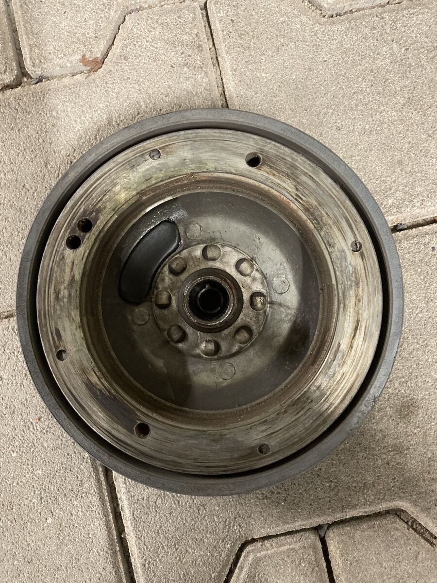

    Wie ist es denn um die Magnetisierung deines Polrades bestellt?
    Kannst du damit ohne Probleme einen 22er Maulschlüssel anheben oder fällt der ab?
    Auf jeden Fall auch den Schmierfilz erneuern, der ist bei dir erledigt!
    Soweit ich erkennen kann ist das einer mit Befestigung und du bräuchtest die gesteckte Variante.
    Da wäre z.B. deiner in NOS
    https://www.ebay.de/itm/224139868462
  • Gast
    • January 14, 2021 at 13:50
    • #34
    Mach die Zündung zuerst mal richtig sauber. Bremsenreiniger Zahnbürste funktionieren sehr gut.
    Dann siehst du auch besser wie es mit den Kabel ausschaut.
    Auf den Fotos sehen eigentlich nur das blaue Kabel (verbindung Kondenser und Unterbrecher) und das rote Kabel (geht zur Zündspuhle) angeschlagen aus.
    Meistens ist aber das schwarze Kabel (Masse) welches ein Litzenkabel ist am meisten angeschlagen was dann eben zu den bekannten Fehlern führt wenn da Kontakt zum Motor besteht.
    Ich würde wenn, nur das wechseln was gemacht werden muss, oder aber gleich eine frische / neue Zündung verbauen. Die gezeigte von SIP sieht zumindest optisch perfekt aus! Und scheinbar messen die auch alles durch bevor sie verschickt wird.
    Wenn du den neuen Unterbrecher verbaust, unbedingt darauf achten, dass du nicht ungewollt (z.B. durch verwendung anderer Schrauben mit grösserem Kopf) einen Masseschluss machst...
    Ist mir mal passiert und hab es erst nach langem suchen und fluchen entdeckt...
    Und unbedingt den Zündzeitpunkt anschliessend neu abblitzen und einstellen! Grade bei der Kontaktzündung sind die Markierungen nur ein grober Anhaltspunkt! Ein nahezu abgebrannter Unterbrecher generiert bei gleicher Zündgrundplattenstellung einen komplett anderen Zündzeitpunkt als ein ganz neuer Unterbrecher!

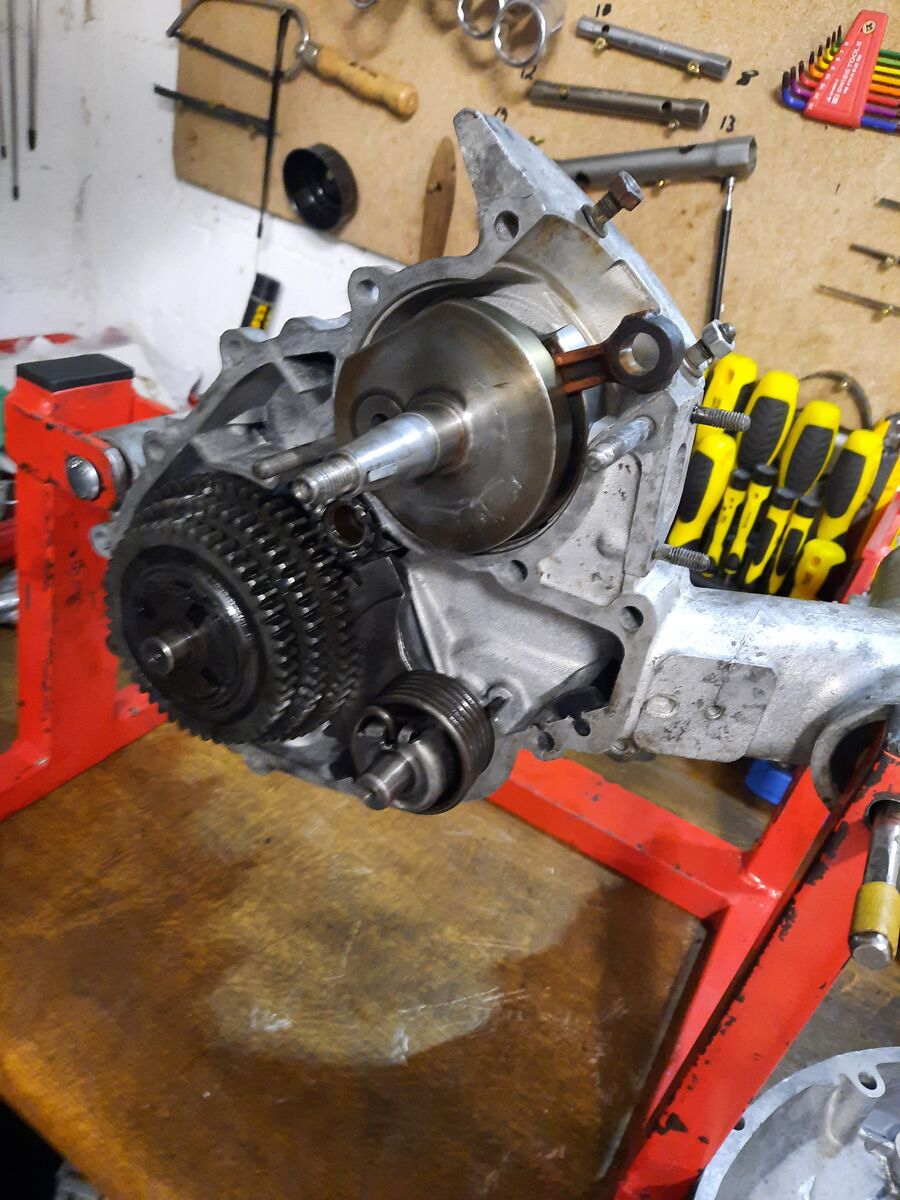

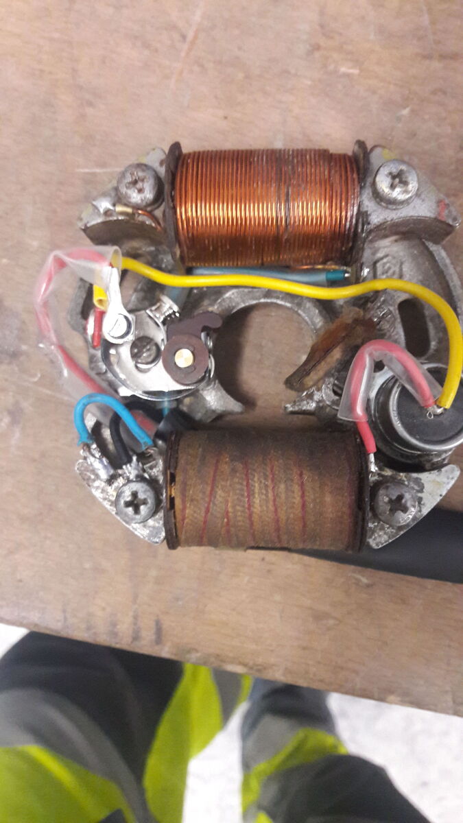

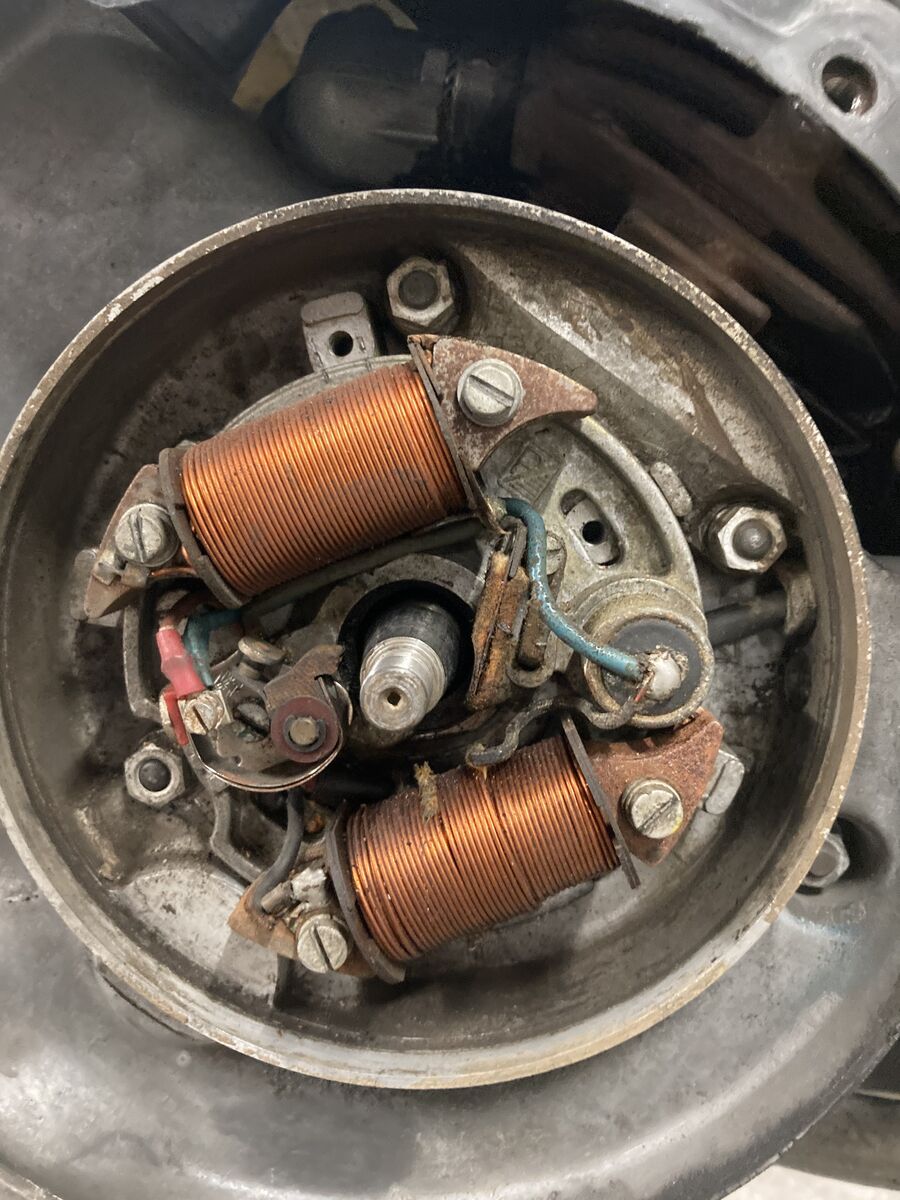

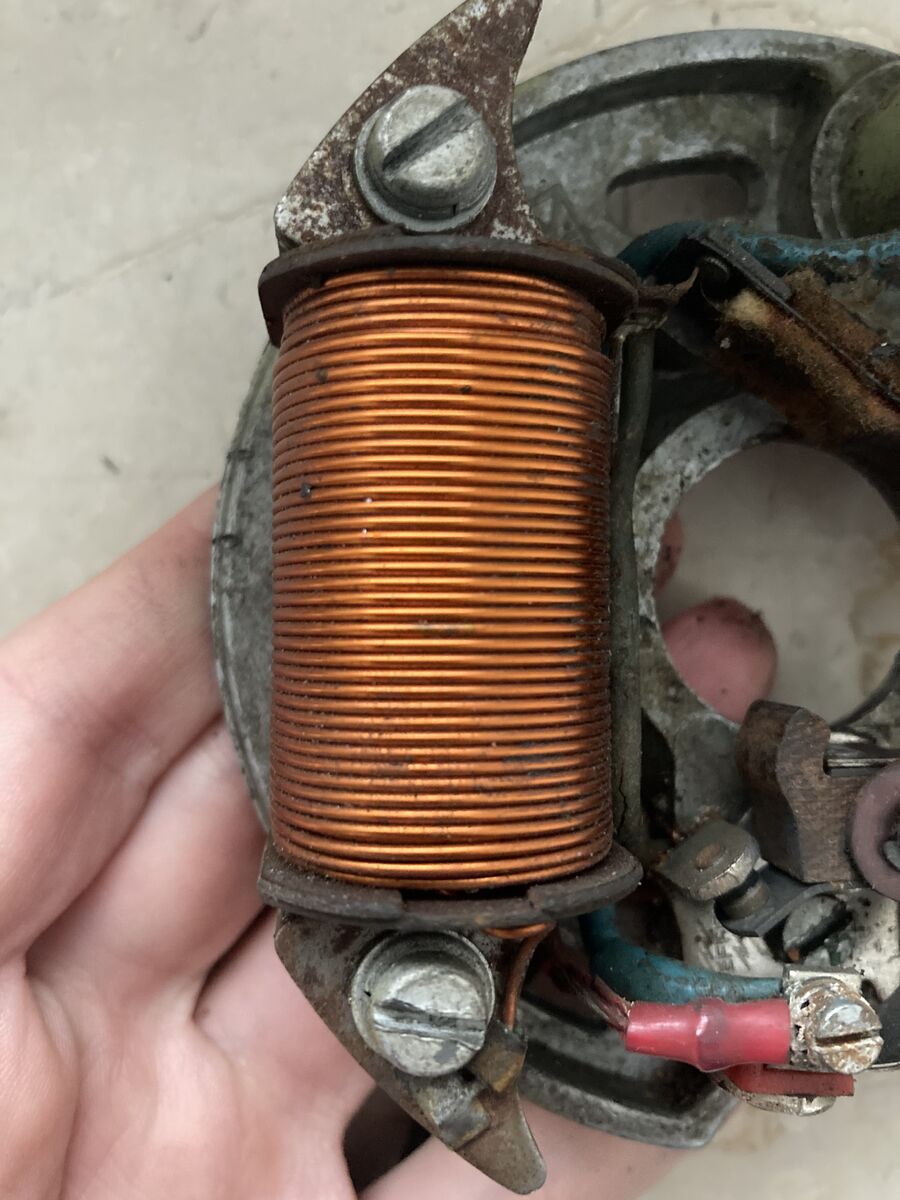

    Hallo zusammen, kleines update.
    Also habe heute die überholte ZGP eingebaut und den Unterbrecher eingestellt. Abgeblitzt ist die Zündung noch nicht. Aber anscheinend ist das Problem gelöst. Also abschließend kann ich das erst nach ner längeren Probefahrt im Frühling sagen, aber soweit läuft der Motor sehr rund jetzt. Anscheinend lags echt an dem Zustand der ZGP.
    Ich bin echt froh, das Problem hat mich eigentlich seit 7-8 Jahren begleitet, immer gas halten an der Ampel und Angst haben, dass der Motor ausgeht.
    Bilder vorher und nachher anbei.
    Danke an alle! Auch User Friedi ausm GSF :)

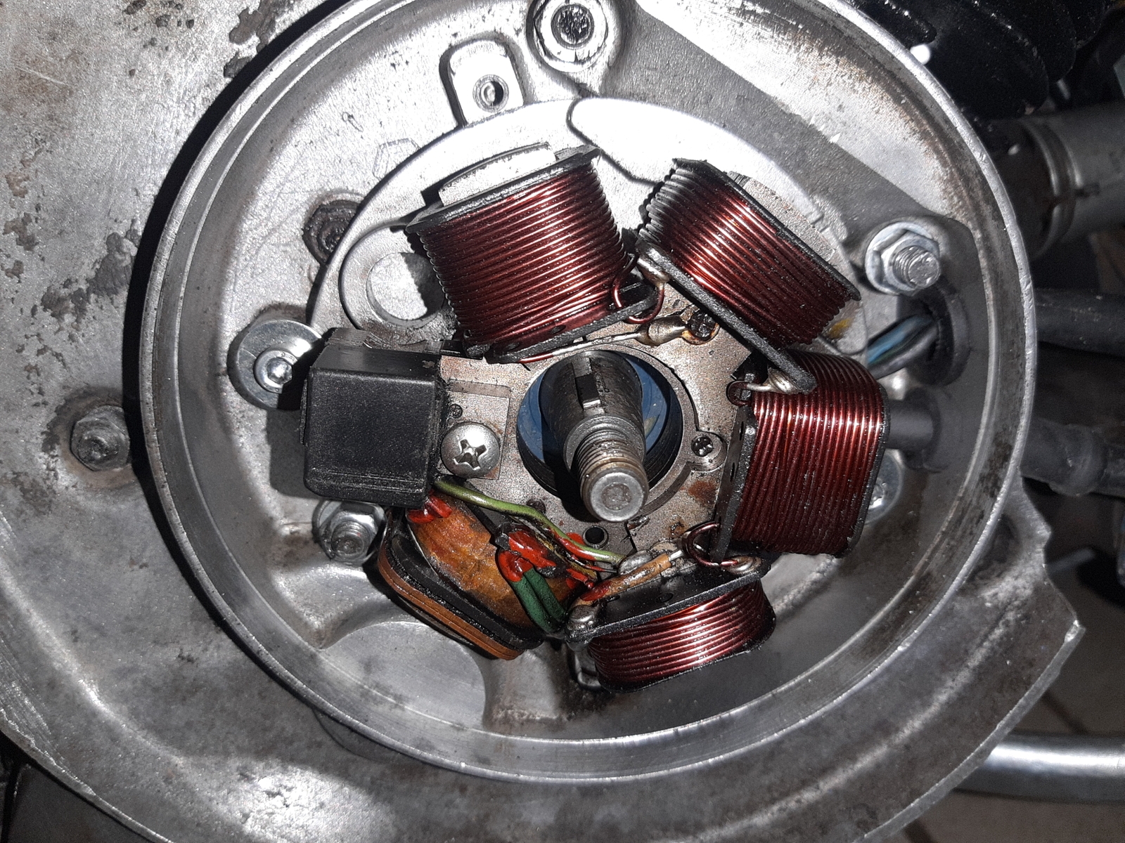

    Ich habe letztens meine 12V Zündgrundplatte(6 Spulen) (6 Kabel Grün, Blau, Schwarz und für die Zündung Rot, Grün, Weiß) direkt am ausgang von der ZGP gemessen. Leider bekomme ich beim Messen von meinem Blauen Kabel (Für die Versorgung) gegen Masse nur 2 V raus. Beim Gasgeben wird es bisschen mehr.
    Das ist doch viel zuwenig ?!
    Ist damit klar das die ZGP defekt ist ?
    Also die Spule ?
    Ich danke für eure Hilfe

    Wicklung der Spulen durch Korrosion, kontakte gebrochen, Magnete nicht mehr gut...
