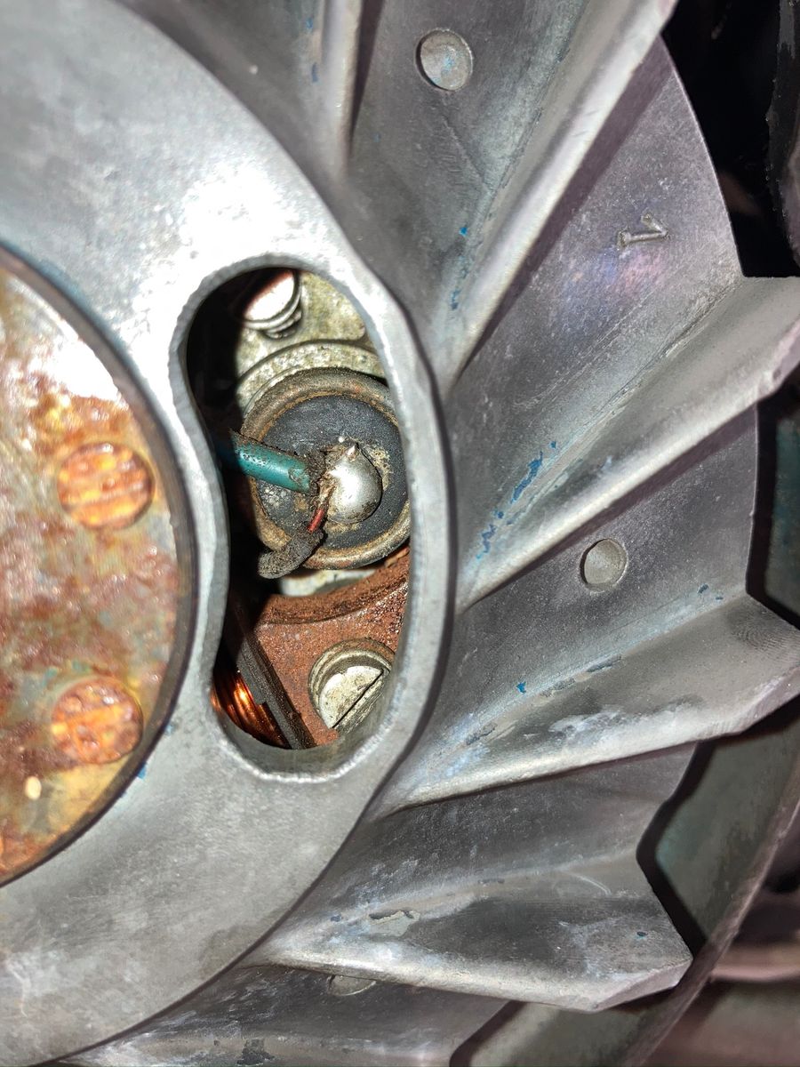

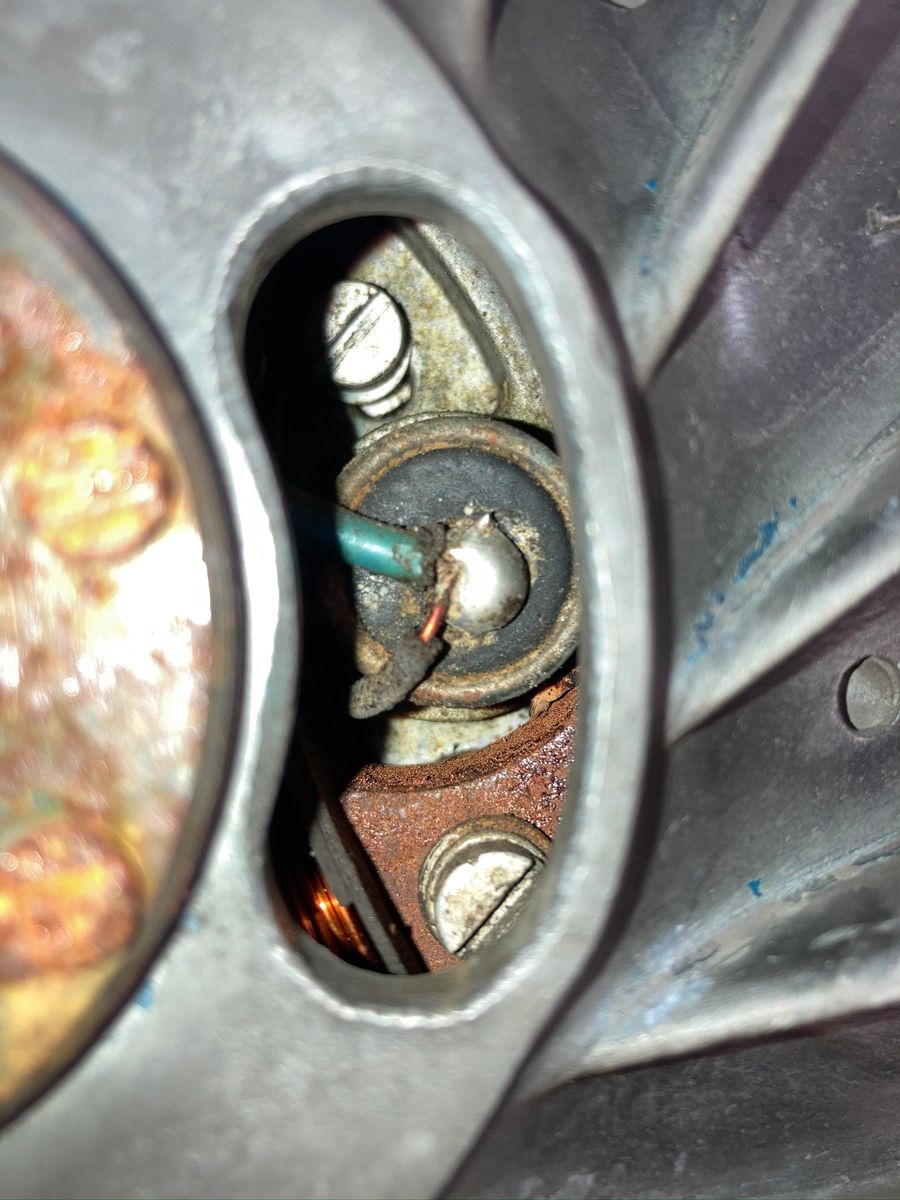

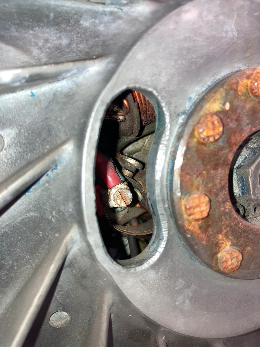

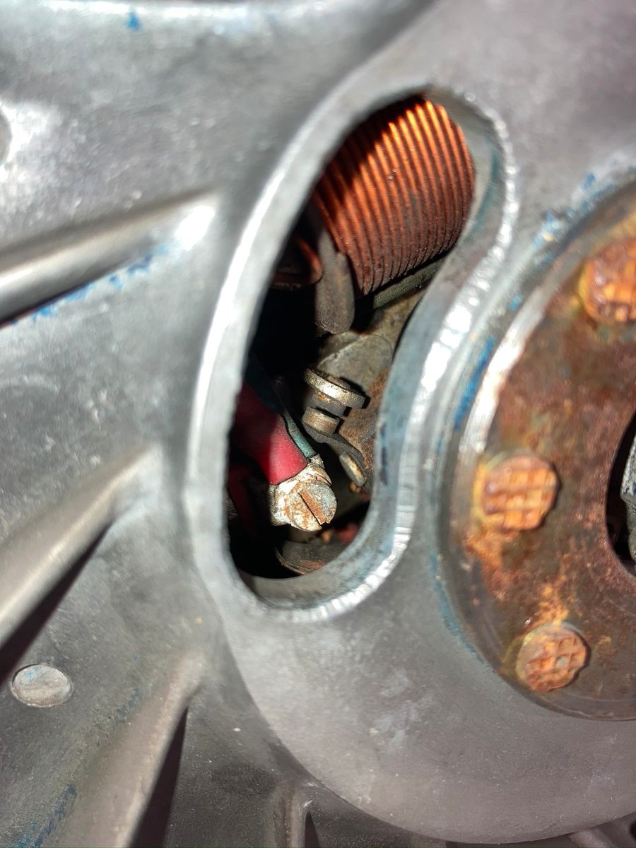

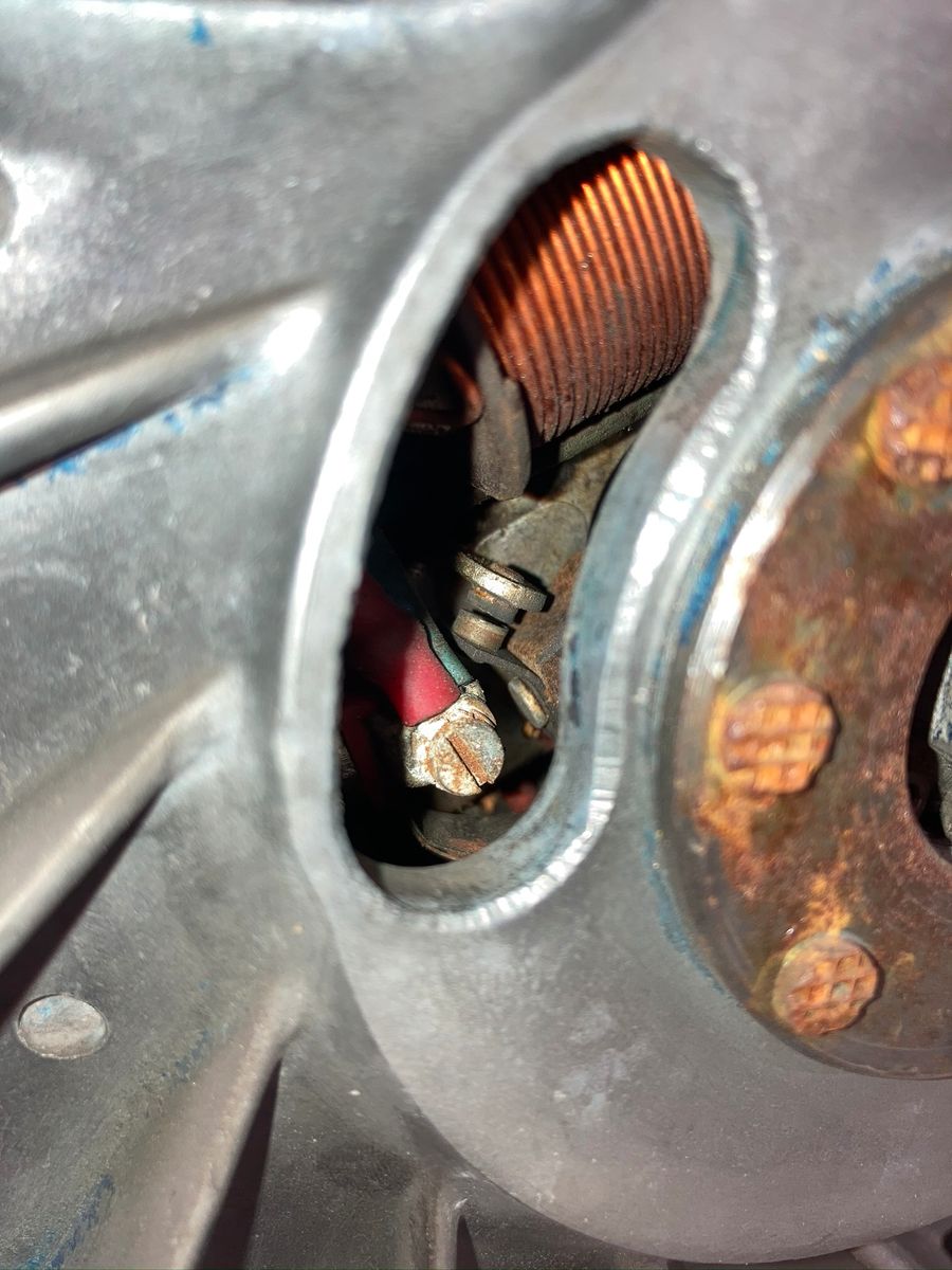

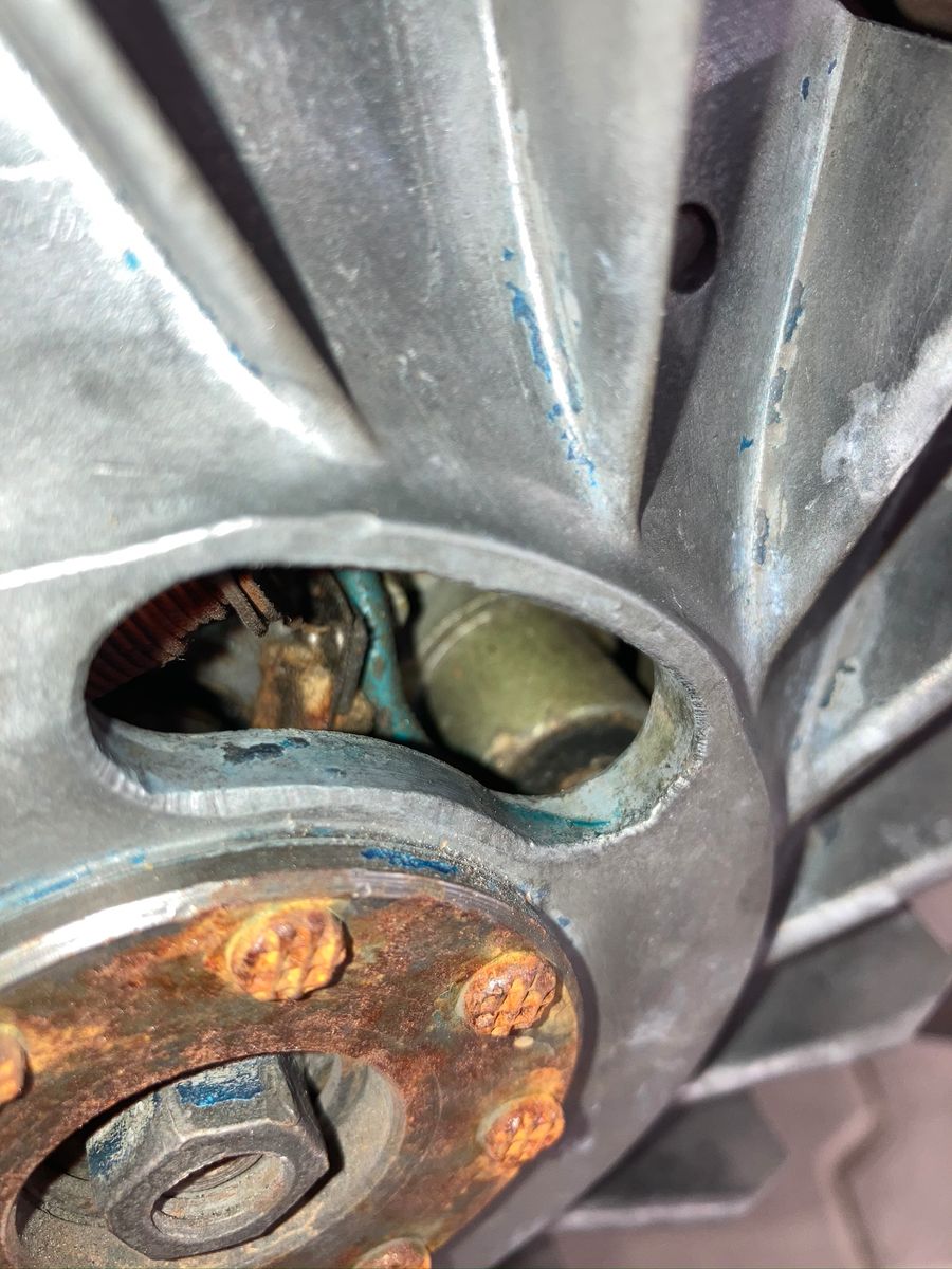

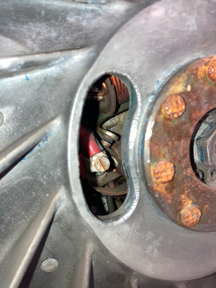

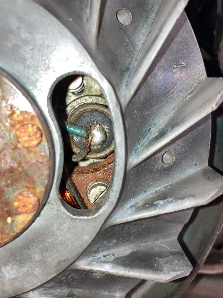

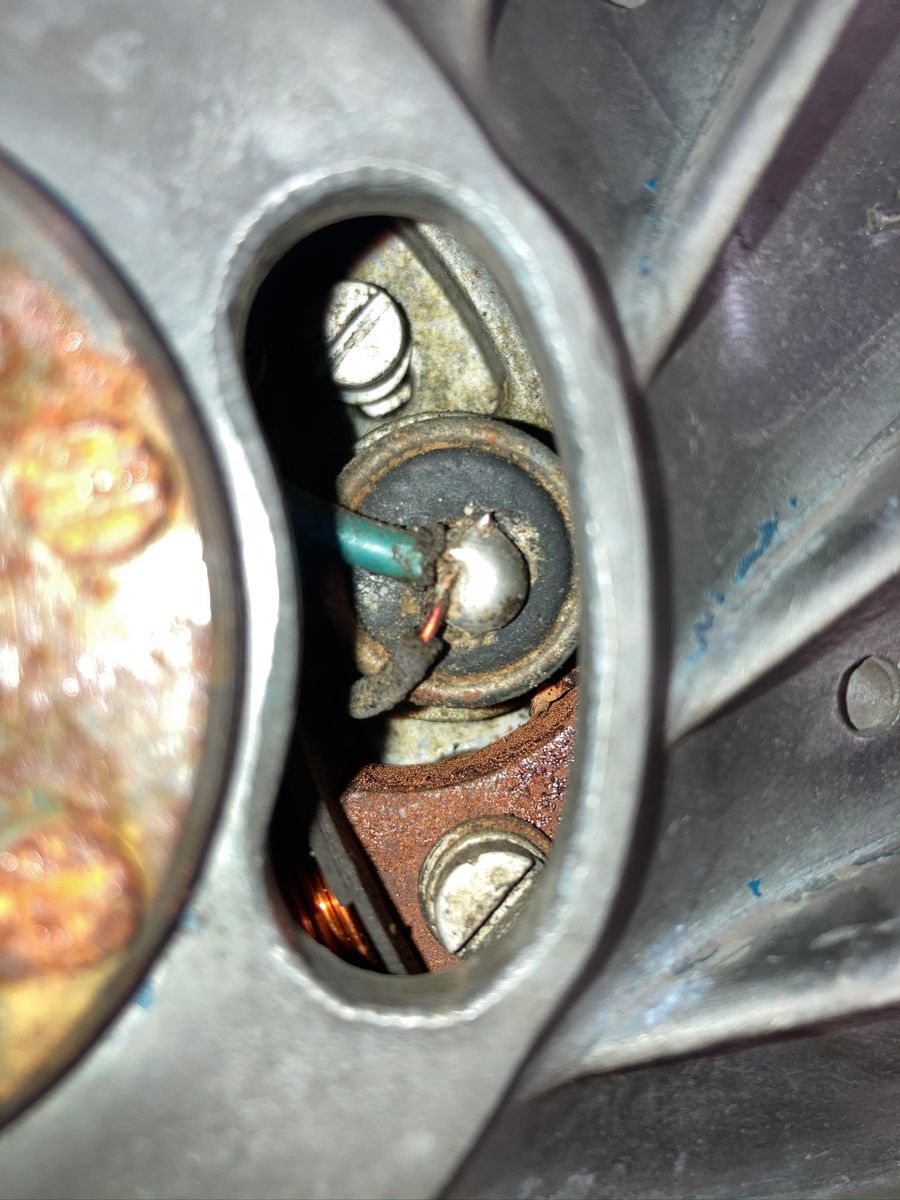

    Ich warte gerade auf den Polradabzieher, aber habe heute trotzdem schon mal durch das Lüfterrad auf die Zündplatte geschaut. Ich habe direkt gesehen dass der Abstand des Unterbrechers viel zu groß ist... und der Kondensator sieht auch wirklich alt aus. Was sagt ihr dazu? Könnte nur der falsche Abstand die Ursache meiner Probleme sein? Das wäre ja wirklich super!
    Anbei ein paar Bilder:

    Der Kontakt sieht, wie der Rest leider auch, nicht mehr so frisch aus...

  • Ich habe direkt gesehen dass der Abstand des Unterbrechers viel zu groß ist... und der Kondensator sieht auch wirklich alt aus. Was sagt ihr dazu? Könnte nur der falsche Abstand die Ursache meiner Probleme sein? Das wäre ja wirklich super!
    Unterbrecherabstand kannst du auch einstellen ohne die ZGP runterzunehmen.
    Wenn der Kondensator kaputt ist siehst du bei laufendem Motor Funken zwischen den Unterbrecherkontakten springen. Außerdem springt der Roller bei warmem Motor schlecht an und bei hoher Drehzahl ruckt er beim Fahren.

  • rassmo habe das heute mal begutachtet. Wenn man ganz genau hinsieht, sieht man ganz kleine Fünkchen ab und an. Ist das schon der Hinweis dass der Kondensator hinûber ist? Die anderen Symptome habe ich eigentlich nicht...

  • Wenn ich mir die verrosteten Spulenanker so anschaue, dann hat die Zündung die besten Jahre schon lange hinter sich. Wenn das die originale Zündung von 1969 ist, dann sollte die noch eine innen liegende Zündspule haben und genau diese Type kann mit zunehmenden Alter extreme Schwierigkeiten machen, da meistens der Isolationslack porös ist und es zu Wicklungsschlüssen kommt. Gerne bei betriebswarmen Motor, wo Metalle den größten Ausdehnungsfaktor haben.
    Gebrauchte Zündgrundplatten sind da meiner Meinung nach ebenfalls ein Risiko, weil die ja in der Regel nicht grundlos ausgewechselt wurden. Oftmalig hast dann zwei Leichen in der Werkstatt liegen (du kannst natürlich auch Glück haben)
    Wenn du wirklich eine Überholung bzw. den Tausch der Platte in Erwägung ziehst, dann gehört die ordentlich überholt.
