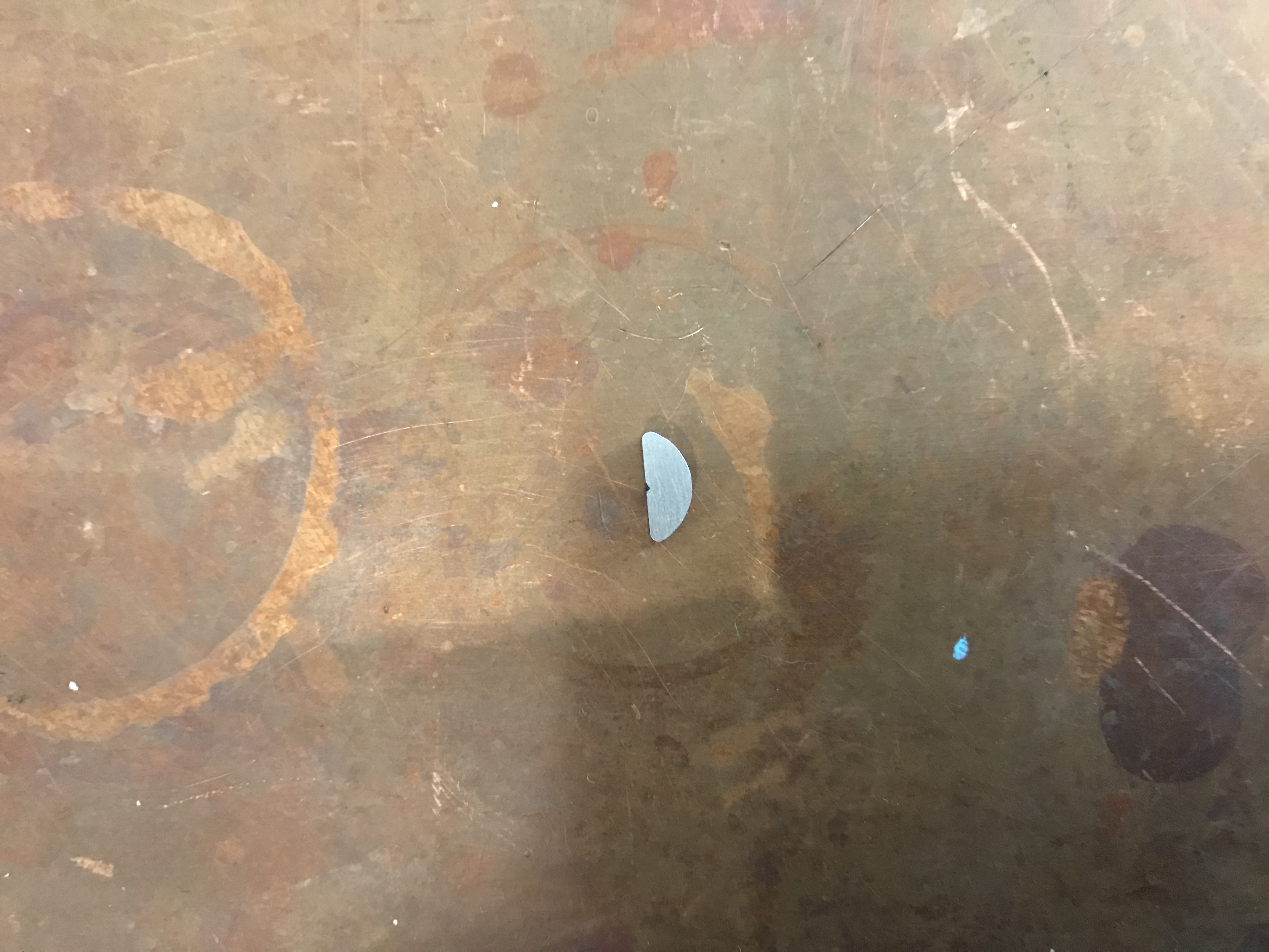

    • July 14, 2020 at 08:52
    Der Polradkeil sieht intakt so aus:
    Er sitzt mit der runden Seite nach unten in der Nut der Kurbelwelle und schaut oben über die Nut hinaus. Ist er abgeschert, schaut er nicht mehr über die Nut hinaus und hält das Polrad nicht mehr an der richtigen Position.
