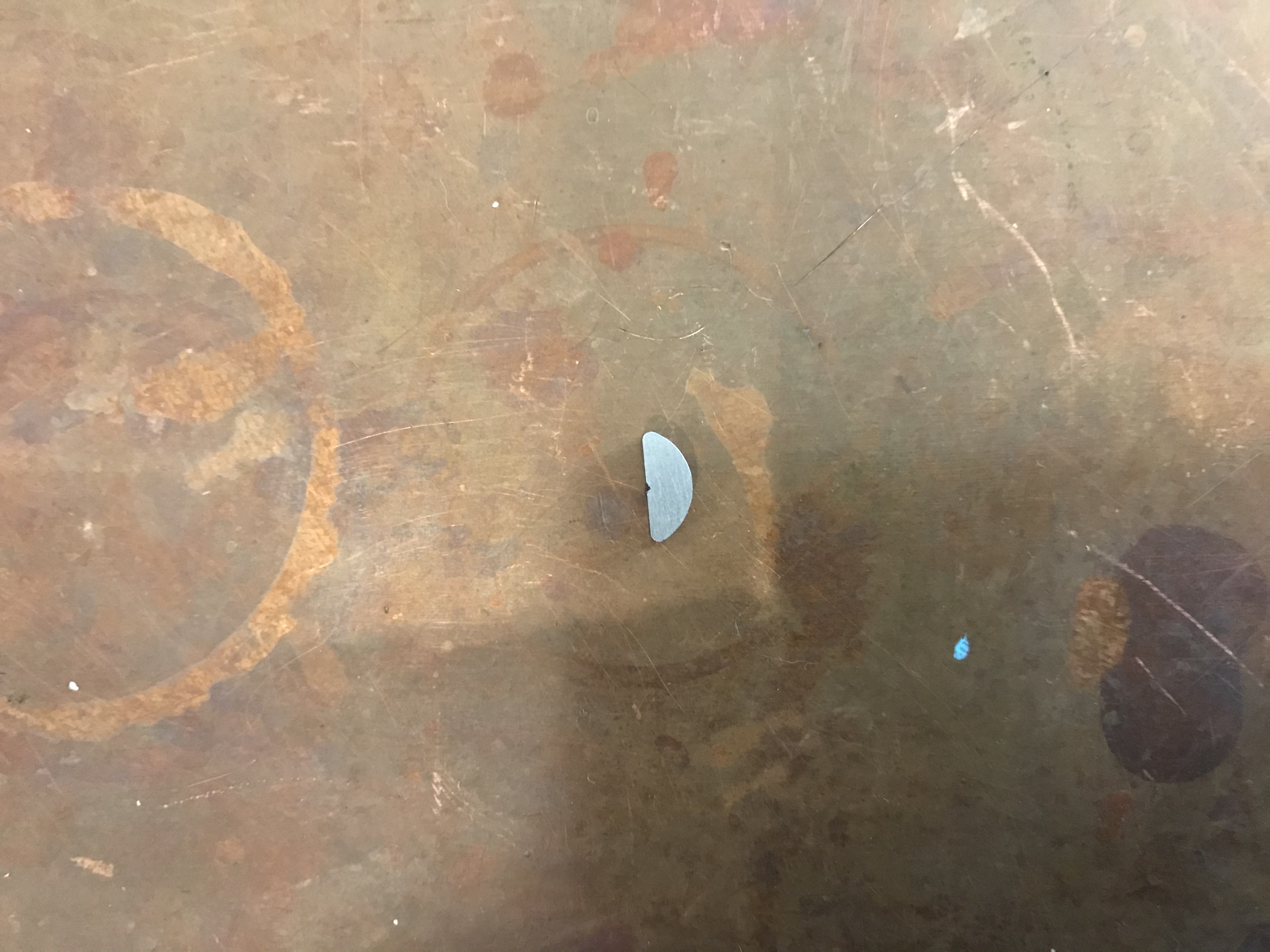

Vor ein paar Wochen fuhr ich mit meiner Vespa PK50 XL2 Elestart eine etwas ausgiebigere Runde. Circa 55-60km. Kurz vor meinem Haus etwa 800m nahm sie plötzlich kein Gas mehr an und starb ab
Sie sprang seit dem 2 Mal wieder an mit folgenden Änderungen: Vergaser Ultraschall gereinigt, Benzinschlauch gereinigt, Benzinsieb gereinigt, Neue Zündkerze. Sie stirbt immer ab einmal ist sie mir abgesoffen. 1:50 Gemisch kommt, Zündfunke ist da. Ich werde die nächsten Tage mal den Motor rausnehmen. Habt ihr vielleicht ein paar Tipps was es sein könnte? Freue mich über jede Antwort. Bei weiteren Fragen einfach Fragen.
