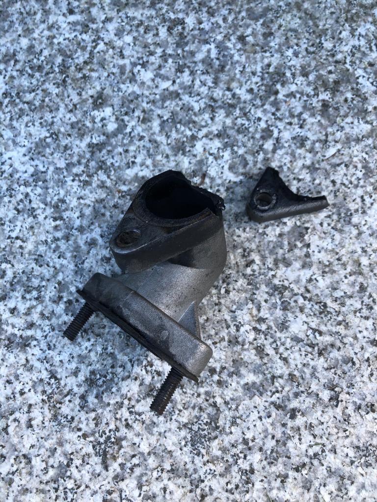

    @egal: hab Deinen Rat befolgt und dabei gesehen, das der Krümmer am Ansatz wo er an den Zylinder geschraubt wird gebrochen ist. Eventuell könnte da das abwischen herkommen?!

    Ja durchaus möglich.
    Da weißt du schon mal das er unter Spannung eingebaut wurde.

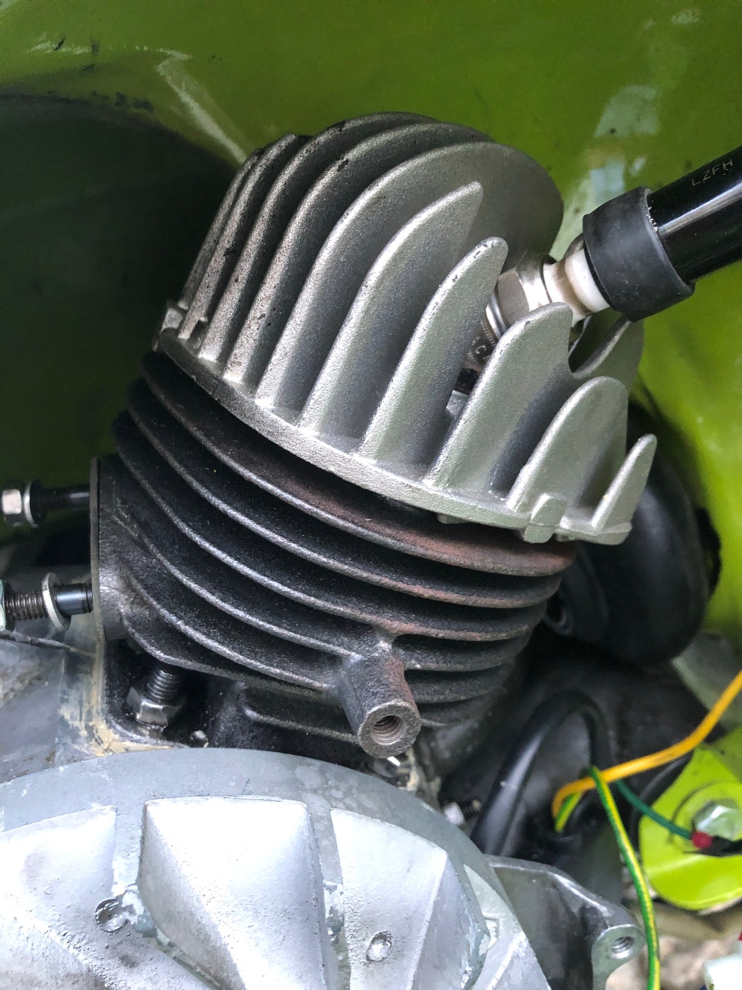

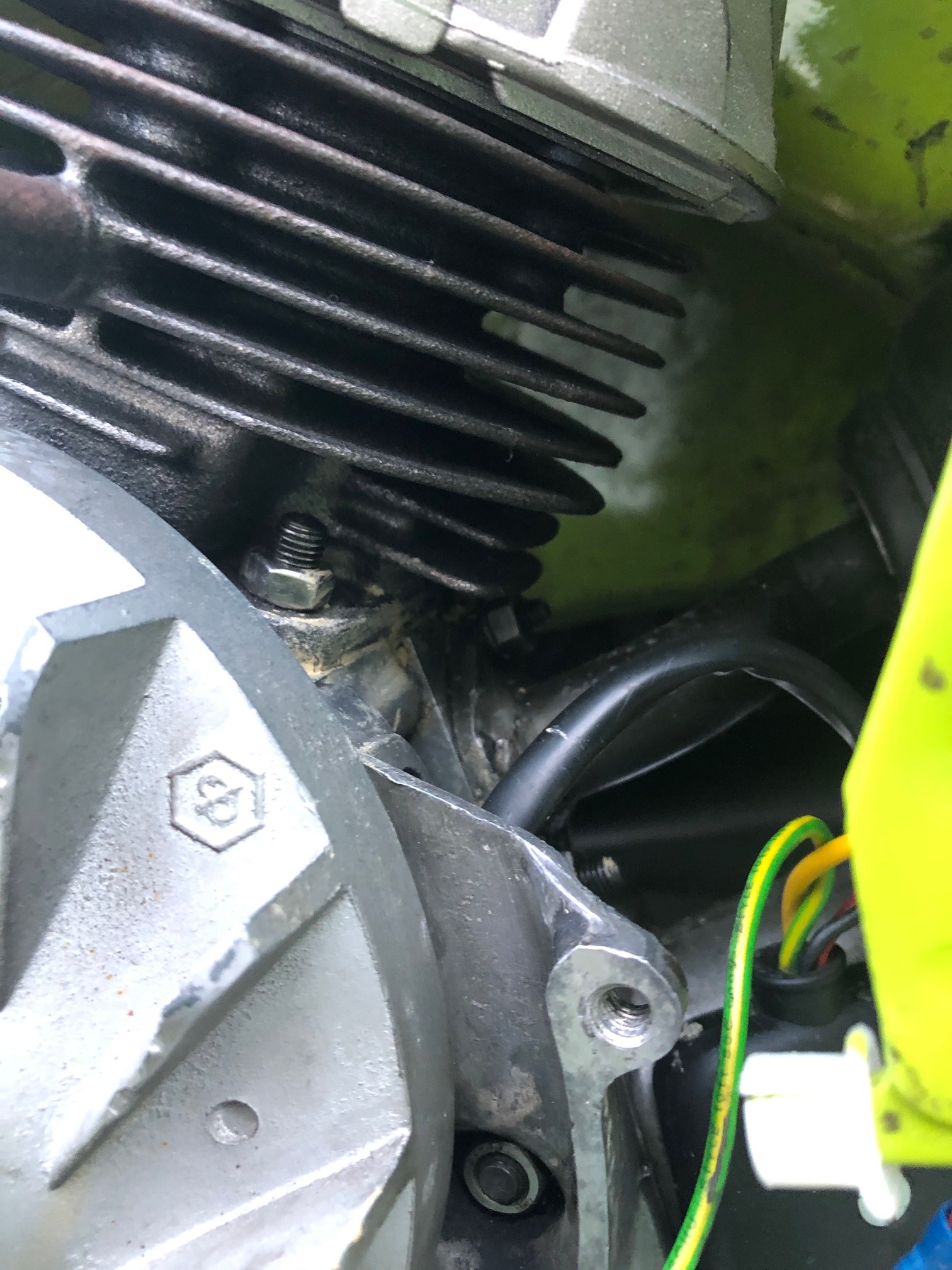

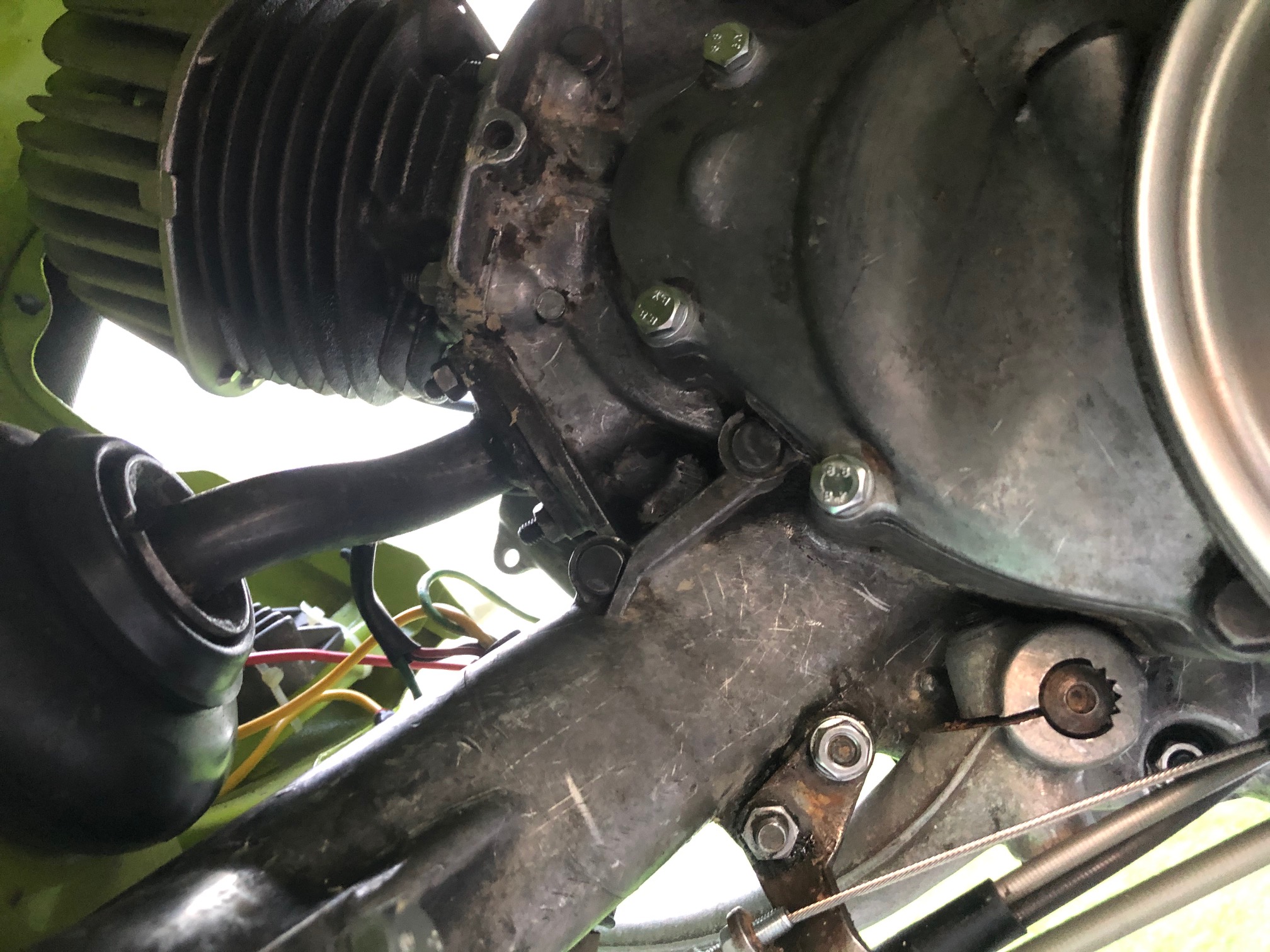

    Hier mal Bilder. Ich habe noch versucht liebevoll von außen bisschen Dichtungspaste aufzutragen.
    4,134
    21,769
    3,510
    • July 18, 2020 at 21:12
    Dein Motor ist kein Dreckklumpen, das ist schonmal eine gute Arbeitsgrundlage.
    Die Dichtungsmasse wird Dir nichts nützen an der Stelle. Ich würde einen Schritt nach dem anderen abarbeiten. Vielleicht ist der Zylinderfuß ja nicht der Schuldige.
    Bevor Du den neuen Krümmer montierst, solltest Du die beiden Gewindebolzen vernünftig montieren, die scheinen nicht gut zu sitzen.
    Die Kabelführung sieht etwas sehr kreativ aus. Hast Du auch ein Bild aus der totalen?

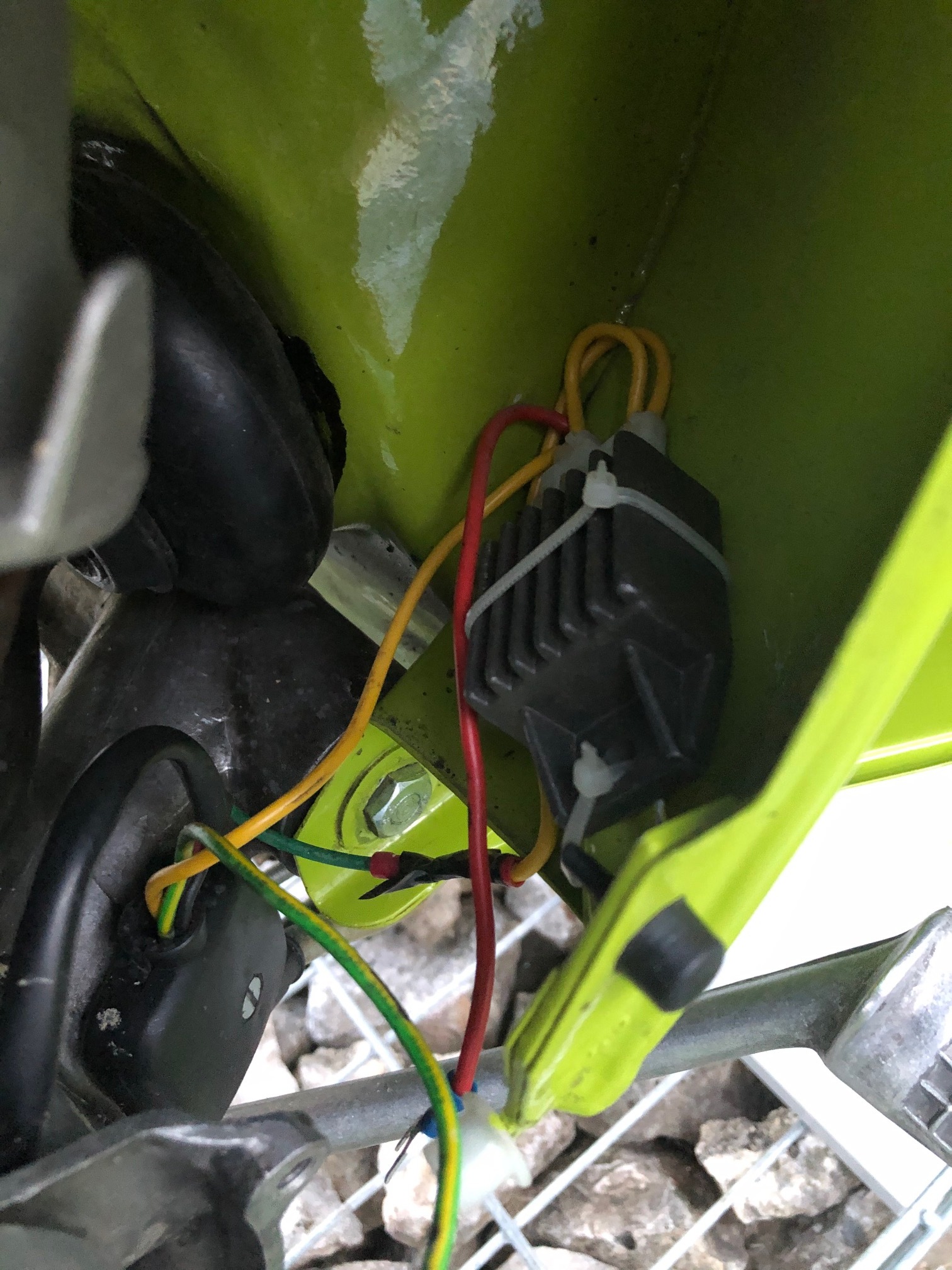

    Die Gewindebolzen habe ich nur wieder raufgeschraubt, dass ich sie nicht verliere. Hier noch ein Bild der Elektrik. Hatte dauernd das Problem, dass die Birnen durchgebrannt sind, dann habe ich den Gleichrichter montiert, seither ohne Probleme.
    Du meinst also, jetzt erstmal den Krümmer montieren und dann schauen. Muss dafür alles wieder komplett zusammen bauen, um zu testen?

    Du hast einen Spannungsregler verbaut!
    Gleichrichter werden verbaut um Wechselstrom in "Gleichstrom" umzuwandeln!
    Das Bordnetz der V50 ist aber ausschließlich Wechselstrom!

    Sorry, richtig Spannungsregler!

    Da kannst du gleich innen die scharfe Kante rund machen.
    Also am neuen Krümmer.
