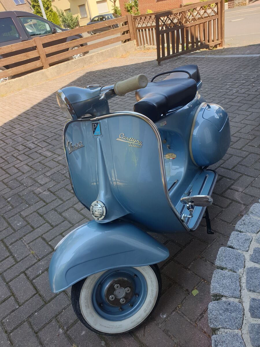

  • Moin zusammen ☺️, habe meine alte Dame vnb2t Bj. 61nach einigen Zündaussetzer und Fehlzündungen eine neue Zündkerze spendiert.
    Allerdings hatte ich das auch vor 6 Wochen auch schon mal zu Beginn der Saison spendiert.
    Was könnte euer Meinung der Grund dafür seim, dass sich die Kerze so früh verabschiedet?
    Tanke 2% Vollsynthetisch .
    Macht mir nur ein bisschen Sorgen, aber vielleicht kennt das ja jemand aus dem freundlichen Vespa fahrern. :-7
    LG aus Wolfsburg
