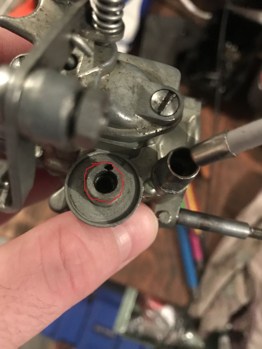

    Moin,
    ich hatte diesbezüglich schonmal in kFkA nachgefragt, jedoch lässt sich das Problem nicht wie gewollt lösen.
    Kurz nochmal die Story:
    Ich habe bei egay nen Vergaser erstanden, der laut Käufer wunderbar funktionierte. Nach dem Einbau leckte es am Benzinfilter. Auseinandergeschraubt, und da kam einem eine selbstgebaute Buchse schon entgegen. Die habe ich dann versucht einzukleben. Hällt halbherzig, doch nach einiger Zeit wenn ich die schraube nachziehen möchte dreht diese durch. Denke das Benzin verträgt sich nicht so mit dem Loctite Lagerkleber. Hat jemand noch eine Lösung?
    Helicoil und Gewindebuchsen schließe ich eigentlich aus, da das Loch nicht Größer werden darf, weil dann das kleine Loch für die Benzinzuführ gestört wird mMn.
    Durchmesser is 6mm und das Gewinde soll standardmäßig M5 sein.
    Danke und Grüße

    Vielleicht versuchst du vorsichtig ein geeignetes Gewinde zu schneiden und eine etwas größere Schraube zu verwenden...
    Ich habe das mal an anderer Stelle gamcht an meinem Vergaser, aber die war weniger kritisch...

    • August 12, 2020 at 10:24
    Mh, dann wäre ich ja schon bei M8 da m6 nicht mehr ,möglich ist. Würde dann aber auch bedeuten, dass ich das Loch in der Kappe vom Benzinaschluss vergrößern muss. Dann muss aber auch ne selbstgebaute Dichtung her usw..
    Eher suboptimal
    591
    28,111
    5,446
    • August 12, 2020 at 10:26
    Oh...
    So riesig ist das Loch...

    • August 12, 2020 at 10:27
    6mm ja, steht oben

    • August 12, 2020 at 13:30
    Du kannst noch versuchen auf M7 zu gehen und auf M7 zu bohren. Ich meine, dass ich einen zuhause habe, den Du leihweise haben kannst.
    • August 12, 2020 at 14:01
    ich würde da mit Flüssig Metall arbeiten , absichtlich kerben noch rein machen damit der Kleber tief genug haftung bekommt und dann ganz unten mit dem Drehmel das Loch nacharbeiten um den Spritfluß zu gewärleisten und dann einfach ein neues Gewinde schneiden , fertig !
    2,601
    62,136
    11,831
    • August 13, 2020 at 08:52
    Gewindestift einkleben und dann von oben mit einer Mutter festschrauben. Am Anfang kontrollieren ob die Dichtung auch die Mutter abdichtet.

    • August 13, 2020 at 10:50
    M7 rein und feddich ist die Laube. Habe ich schon an zwei Gasern gemacht. Funzt super
    M7 haste ja eh an der Vespa. Also lohnt sich der Kauf eines Gewindeschneiders

    • August 14, 2020 at 06:45
    Gewindeschneider hab ich eh da. Machst du dann auch nen 7er Loch in die Kappe rein? Welche Dichtung nimmst du dann? Und muss ich das Loch der Benzinzufuhr vergrößern?
    Einmal editiert, zuletzt von DerEltener (August 14, 2020 at 06:51)
    12,230
    35,350
    4,300
    • August 14, 2020 at 08:36
    Den Deckel musste auch aufbohren,klar.
    Habe als Dichtung M7 kupferring drunter gelegt.
    Bis jetzt ist das dicht. Also seit ca 7-8 Jahren
    Spritzufuhr kann so bleiben. Zumindest bei meinen 75ccm

    • August 14, 2020 at 20:30
    So, da man ja nicht mehr viel kaputt machen konnte, habe ich den M7-Vorschlag mal ausprobiert. Funktionierte super! Mal schauen ob in ein Paar Tagen wieder ne Fütze drunter ist. Bis dato ist alles sauber.
    Danke !
